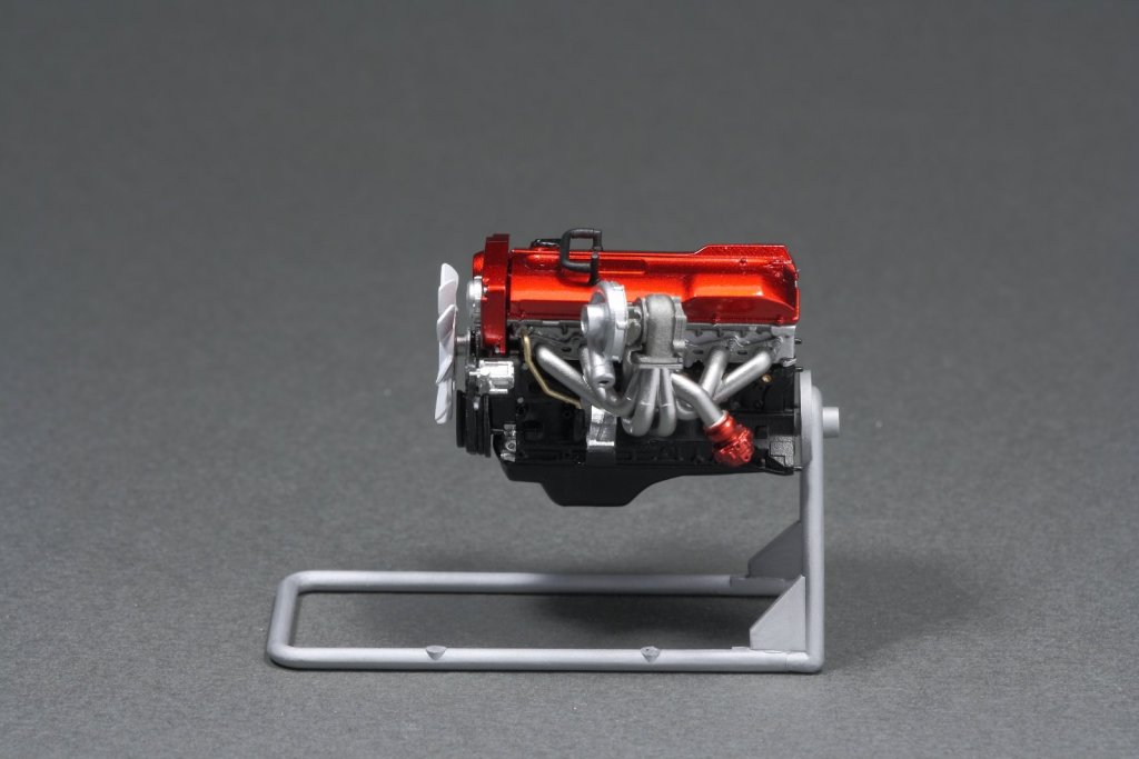

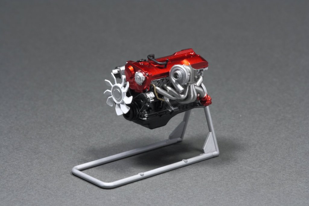

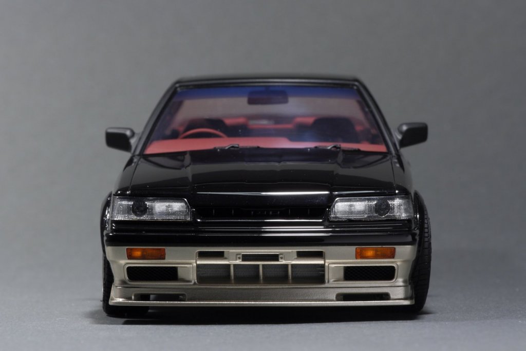

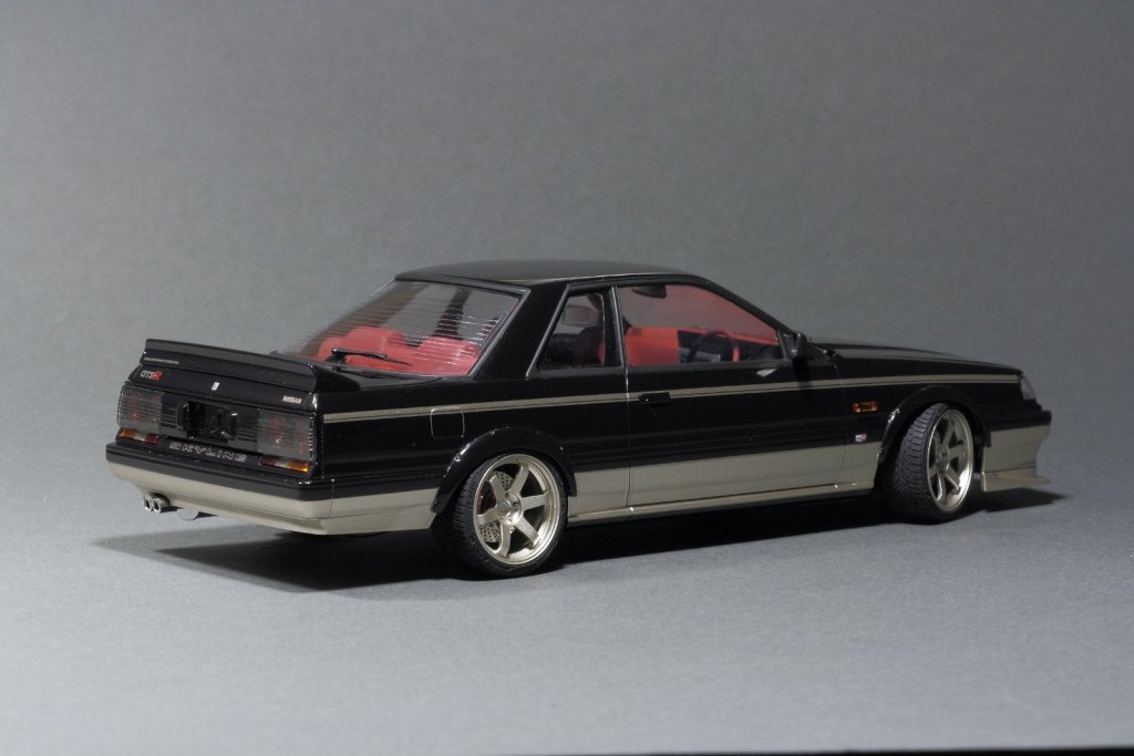

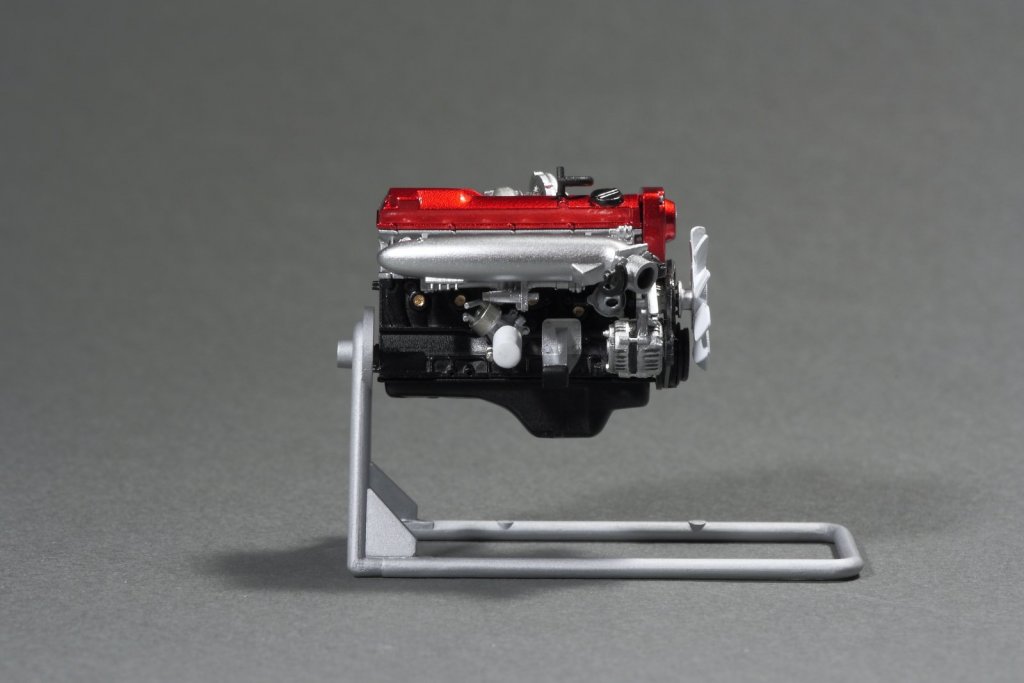

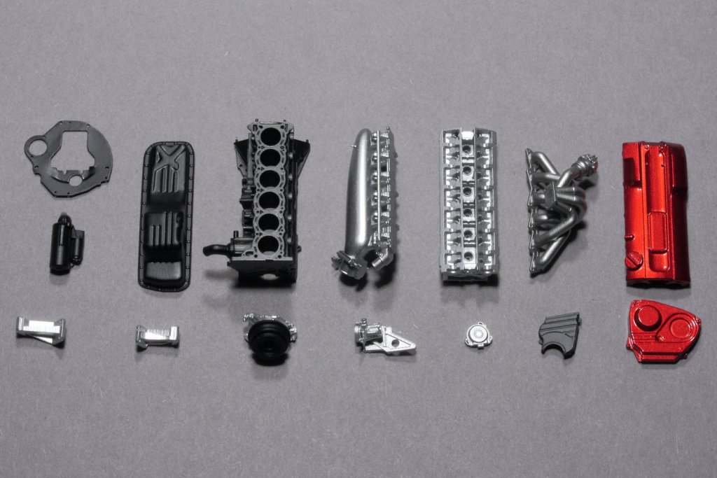

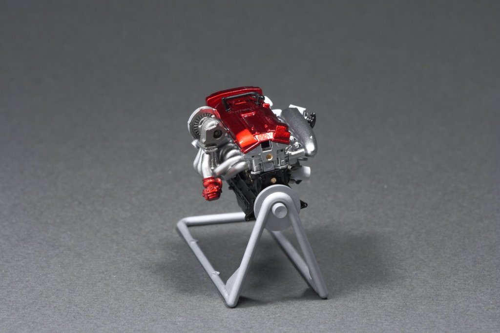

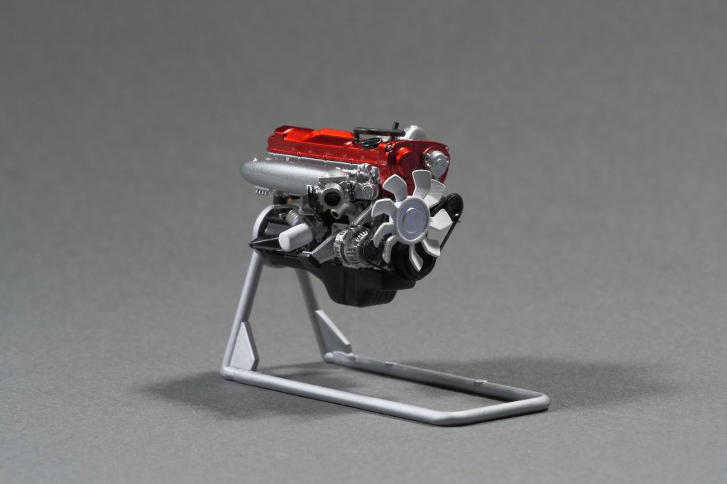

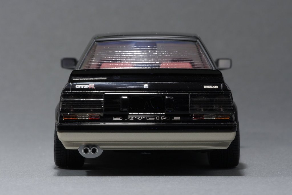

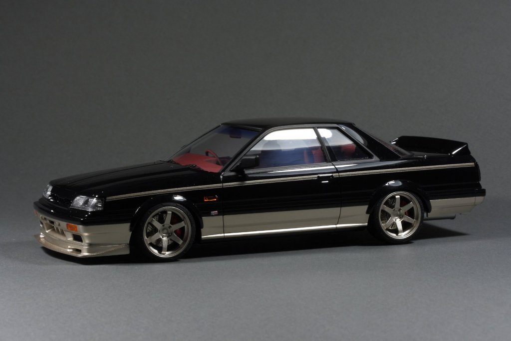

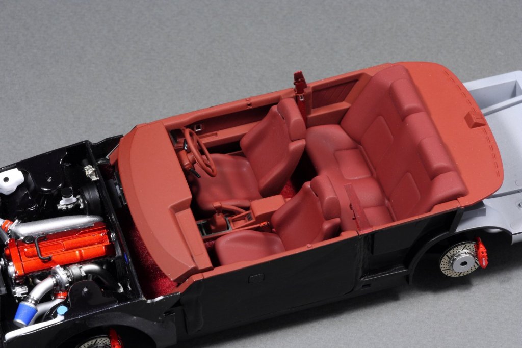

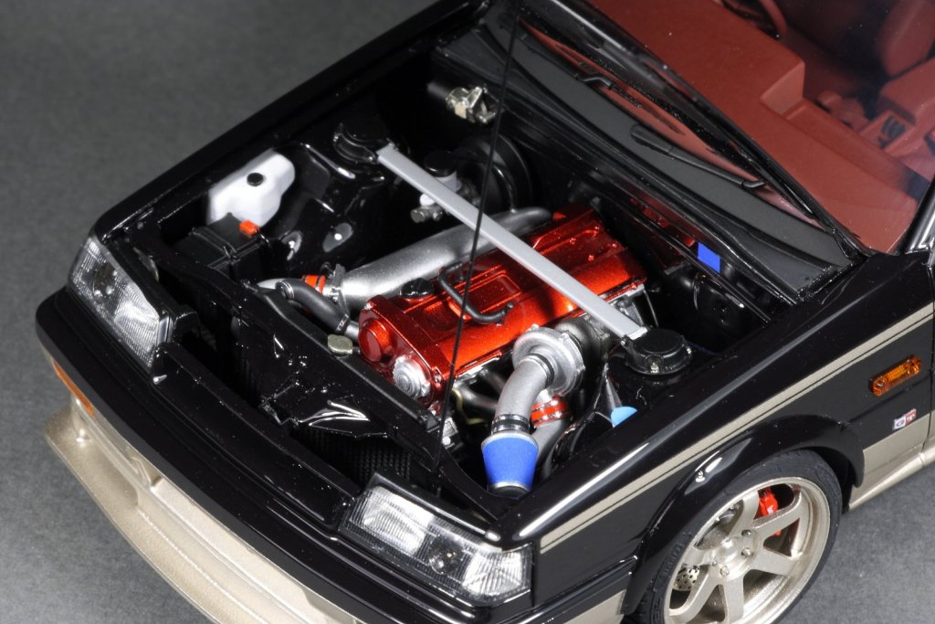

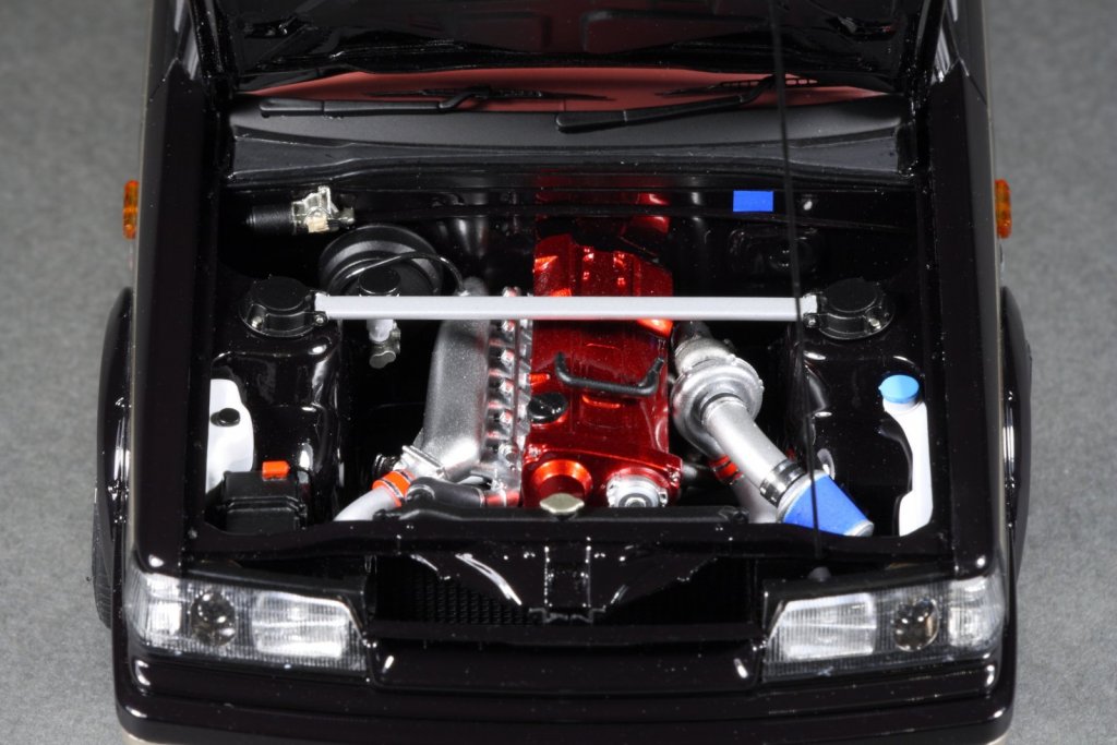

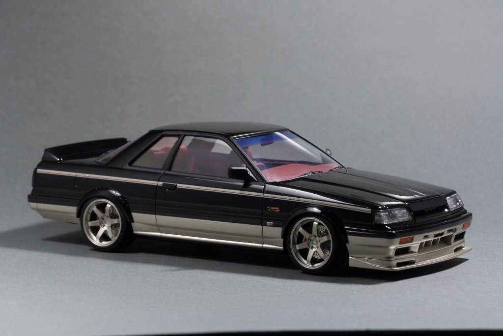

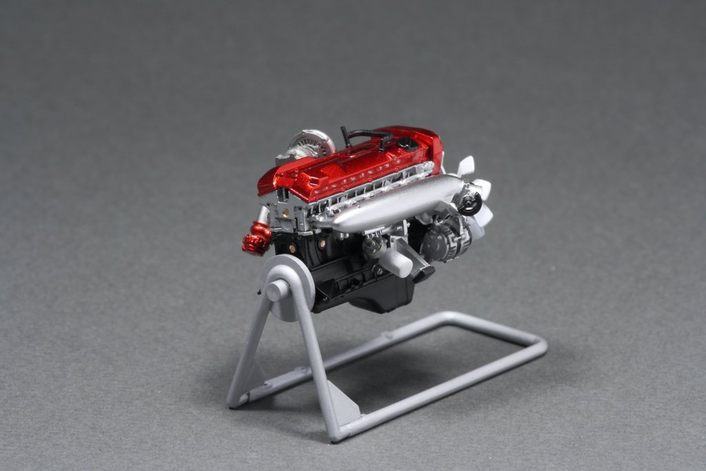

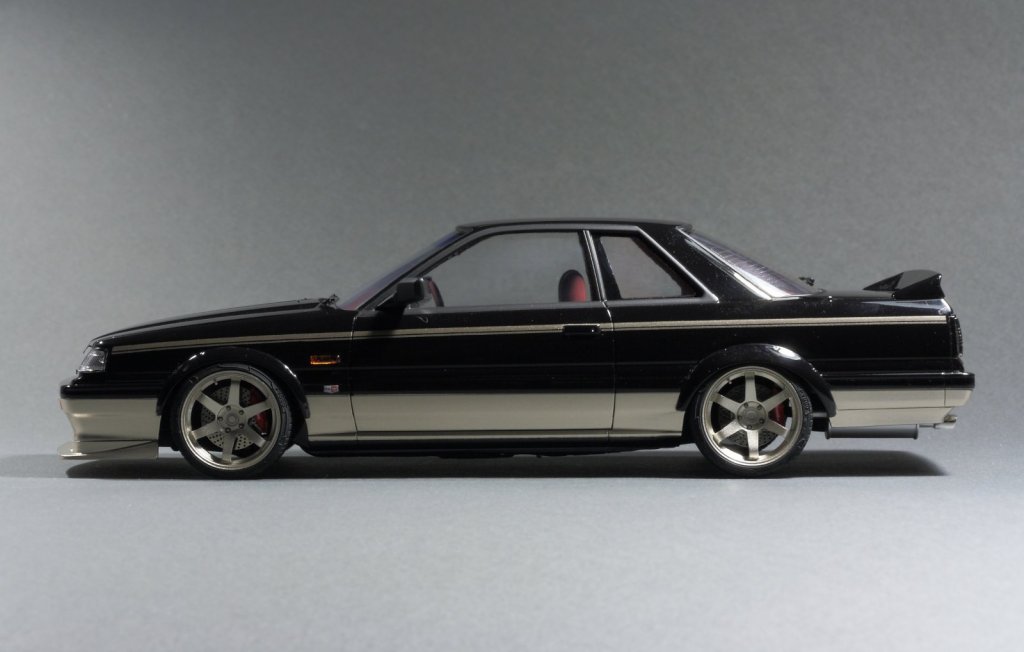

Popular Post PETERSON 9,235 Posted 7 Jan 2022, 21:00:23 Popular Post Report Share Posted 7 Jan 2022, 21:00:23 (edited) Всем привет! Ссылка на ВИП. Перечень доработок: 1. Вырезан капот. 2. Изготовлены рабочие петли из металла, усилитель, теплоизоляция и скоба замка капота. 3. Изготовлено подкапотное пространство с чашками, моторным щитом, фланцами крыльев, очками фар, передней поперечиной и т.п. 4. Из днища вырезана имитация мотора и коробки передач. 5. Коробка передач доработана до полноценной. 6. Изготовлен двигатель с отдельными деталями: блок цилиндров, масляный поддон, головка блока, клапанная крышка, верхняя и нижняя крышки ГРМ, шкив коленвала, водяная помпа, генератор, насос гидроусилителя, масляный фильтр с датчиком и теплообменником, стартер, левая и правая опоры, щиток сцепления, впускной и выпускной коллекторы, турбина из двух частей, фильтр нулевого сопротивления, вентилятор радиатора, всевозможные патрубки на турбину. Это всё выращено на 3Д принтере. Ремни сделаны из чёрной изоленты. 7. Изготовлены радиатор и интеркулер. На передней и задней поверхностях травлёная сетка. 8. Изготовлен вакуумный усилитель тормозов с главным тормозным цилиндром и бачком тормозной жидкости. 9. Изготовлен моторедуктор стеклоочистителя, расширительный бачок, бачок стеклоомывателя, растяжка передних чашек, замок капота, аккумулятор (доработан). 10. Изготовлены тормозные диски и тормозные скобы Brembo. 11. Изготовлены передние и задние колёсные диски Rays Volk Racing TE37SL 18 дюймов. Применены металлические колёсные болты и ниппели. 12. Изготовлены новые дверные карты взамен упрощённых из кита. 13. Пол в салоне покрыт флоком. 14. Изготовлены передние ремни безопасности с использованием фототравления от HD. 15. Занижены передняя и задняя подвески. В передней подвеске удлинены нижние рычаги с переносом внешнего шарнира ближе к тормозному диску. 16. Доработаны шины (уменьшен диаметр, на передних уменьшена ширина). 17. Изготовлен передний спойлер. 18. Доработаны и вклеены расширители крыльев от кита Nissan 240Z от Хасегавы. 19. Доработана ванна салона спереди (удалён моторный щит, удлинён пол, центральный тоннель и боковые стенки). 20. Изготовлены отражатели поворотников с имитацией ламп в переднем бампере. 21. В переднем бампере вырезана имитация сеток и вставлены сетки из фототравления от HD. 22. Доработаны передние и задний дворники с использованием фототравления от HD. Edited 27 Mar 2023, 11:14:28 by PETERSON 28 Link to post Share on other sites

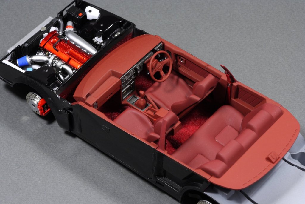

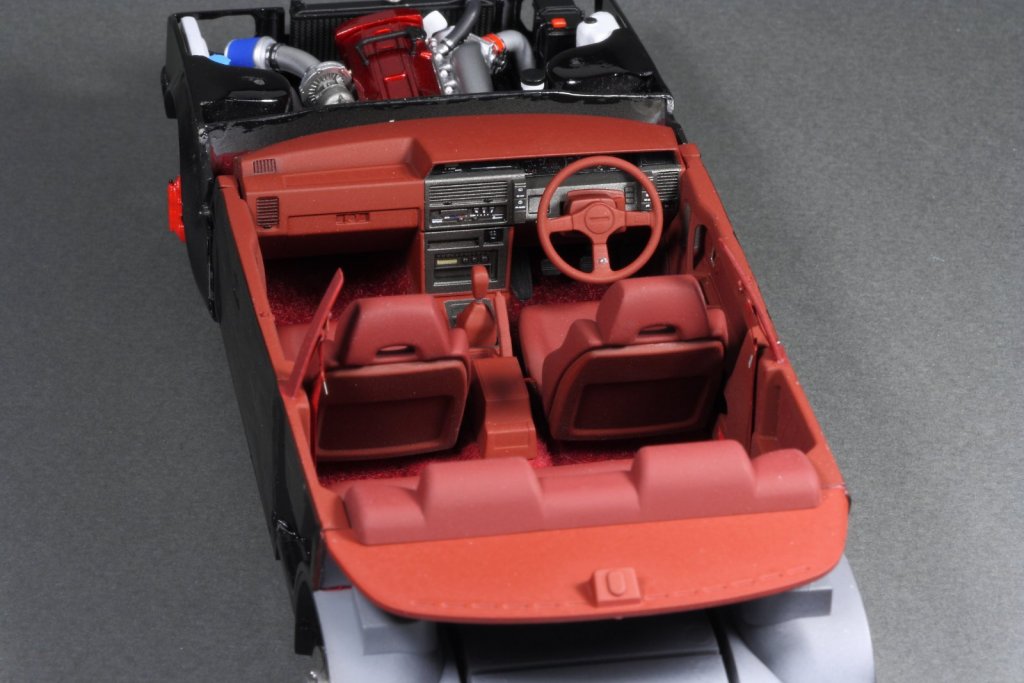

oleglorenz 3,044 Posted 7 Jan 2022, 21:24:20 Report Share Posted 7 Jan 2022, 21:24:20 Очень Nice. Фото подкапотки, салона ж добавится? Поздравляю с законченной моделью! Глядишь и понравится собирать модели до конца. ) 2 Link to post Share on other sites
PETERSON 9,235 Posted 7 Jan 2022, 21:28:40 Author Report Share Posted 7 Jan 2022, 21:28:40 (edited) @oleglorenz Спасибо! 1 час назад, oleglorenz сказал: Фото подкапотки, салона ж добавится? Минутку, добавляю. Edited 7 Jan 2022, 22:53:59 by PETERSON Link to post Share on other sites
MAXIM.GRK 96 Posted 7 Jan 2022, 22:17:45 Report Share Posted 7 Jan 2022, 22:17:45 Очень круто! По ходу випа исполнение разных элементов вызывало восхищение, но только глядя на окончательный результат в совокупности, становится понятно на сколько же выигрышным получилось сочетание двухцветного кузова и красного салона! Глядя на проработку подкапотного пространства, становится понятно, что наверное три месяца действительно мало для проекта такой величины, уверен, будь у Михаила еще время в запасе, и мотор мог бы обрасти минимальной проводкой и тормозными трубками на моторном щите, которые хорошо дополнили бы и без того сильно детализированный двигатель! В любом случае, модель закончена и это уже большой успех, мои поздравления Михаилу! 1 Link to post Share on other sites
PETERSON 9,235 Posted 7 Jan 2022, 22:32:01 Author Report Share Posted 7 Jan 2022, 22:32:01 @MAXIM.GRK Спасибо! Да, тормозных трубок я сделать не успел. Зато проложил плюсовой провод от АКБ до стартера. Link to post Share on other sites

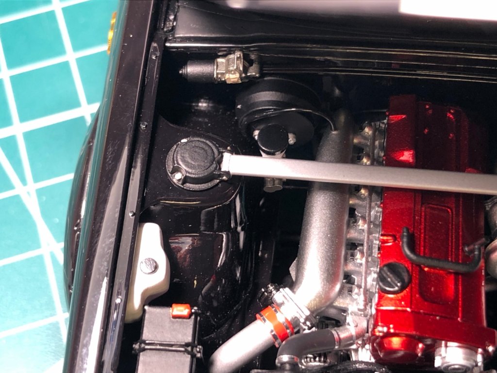

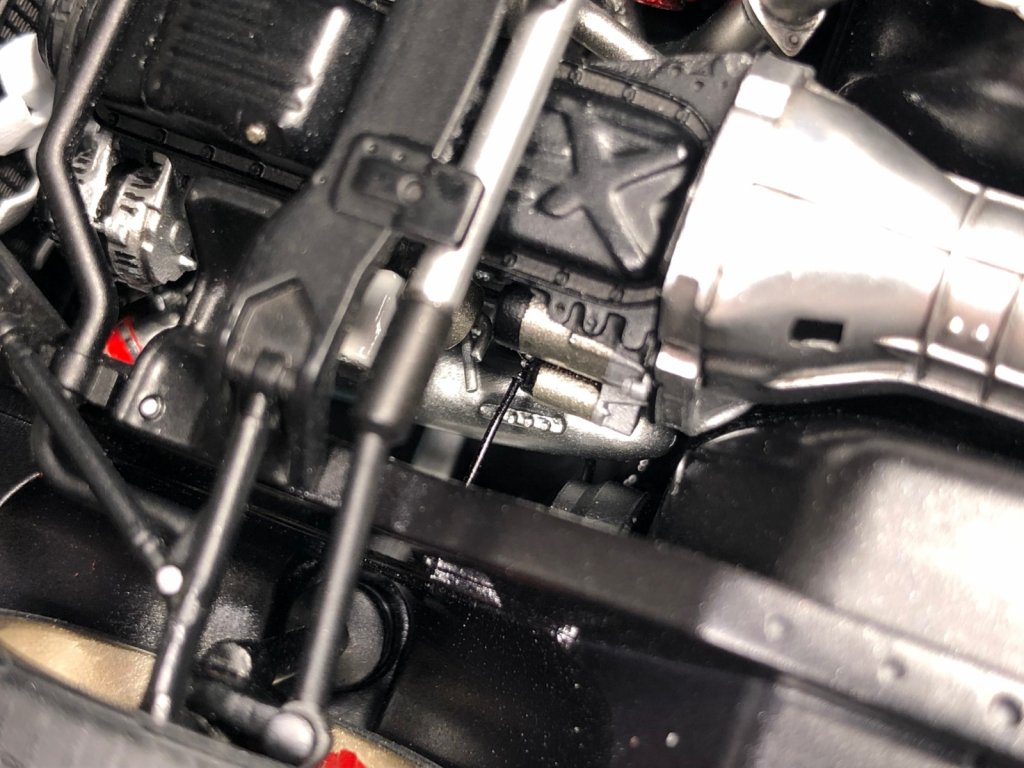

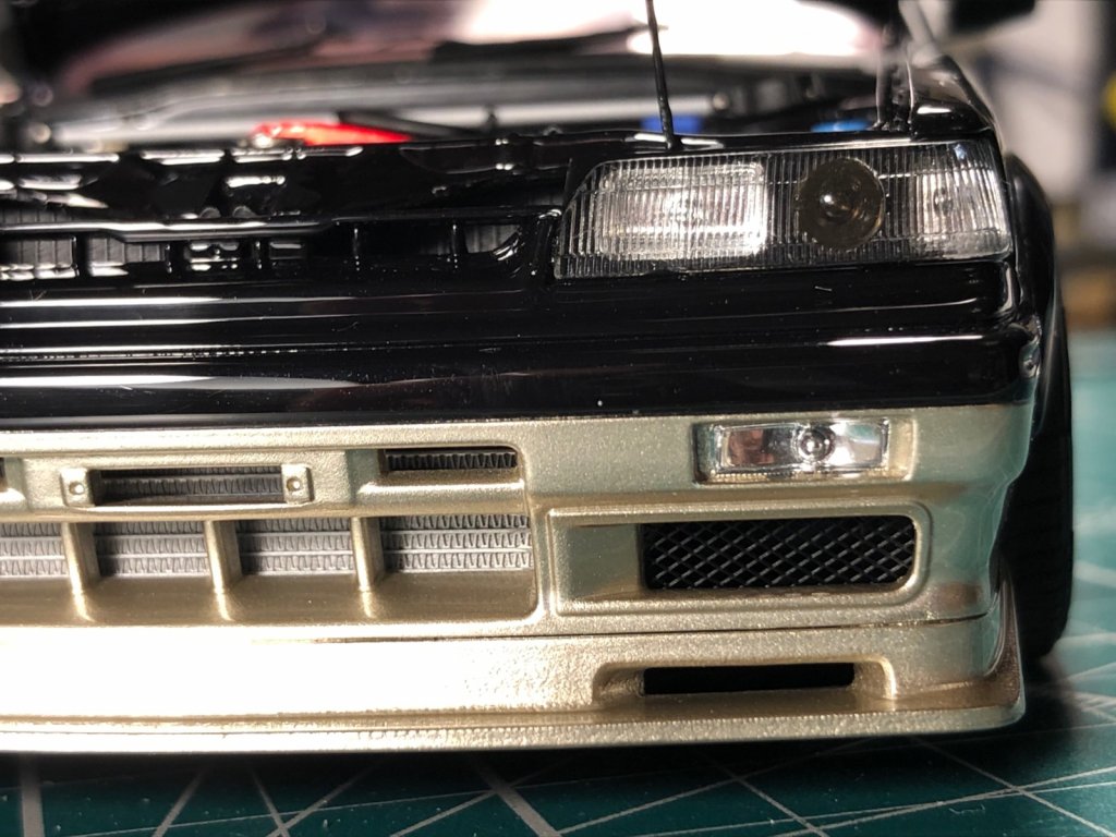

Popular Post PETERSON 9,235 Posted 7 Jan 2022, 22:35:41 Author Popular Post Report Share Posted 7 Jan 2022, 22:35:41 (edited) @БОРЯН Спасибо! @MAXIM.GRK Вот, поближе сфотографировал провод к стартеру. Надеюсь, можно разглядеть. И у меня тоже небольшие потери. Пока фотографировал, капот с силой захлопнулся, и поворотник выскочил из бампера. С трудом его отыскал под диваном. А на моторном отсеке по большому счёту всего пара трубок и жгут проводки. При большом желании можно доделать. Но я очень устал от такого объёма работы в режиме спешки. Edited 7 Jan 2022, 22:44:43 by PETERSON 6 Link to post Share on other sites
MAXIM.GRK 96 Posted 8 Jan 2022, 00:03:10 Report Share Posted 8 Jan 2022, 00:03:10 @PETERSON Михаил, большое спасибо за фото крупным планом, мне кажется их очень не хватает в финальном фотосете, это ведь хоть и мелочи, но важные мелочи! Про мин проводку я имел ввиду проводку на форсунки, они там на самом видном месте, но это все чистой воды придиризм уже... Очень порадовали фланцы передних крыльев, и шляпки болтов на них, круто! такое редко вообще где встретишь. 1 Link to post Share on other sites

AeroMax 931 Posted 8 Jan 2022, 19:34:48 Report Share Posted 8 Jan 2022, 19:34:48 (edited) Поздравляю с завершением, Миша! К авто равнодушен, но твой аппарат выглядит классно! Очень понравились сиденья чуть другого оттенка, чем весь салон! Хочу похожий приём в Хамере сделать. Да вообще весь интерьер (и не только) радует глаз! Edited 8 Jan 2022, 19:36:53 by AeroMax 1 Link to post Share on other sites
PETERSON 9,235 Posted 8 Jan 2022, 19:51:01 Author Report Share Posted 8 Jan 2022, 19:51:01 @AeroMax Спасибо, Серёга! Сиденья были насыщенными вишнёвыми, но после покрытия матовым лаком стали гораздо светлее и бледнее. Пока не знаю, как и чем можно добиться имитации велюра. Link to post Share on other sites

AeroMax 931 Posted 10 Jan 2022, 12:27:24 Report Share Posted 10 Jan 2022, 12:27:24 В 08.01.2022 в 22:51, PETERSON сказал: @AeroMax Спасибо, Серёга! Пока не знаю, как и чем можно добиться имитации велюра. О, это сложно, особенно с сиденьями такой формы. Если бы были более "квадратными", то я бы попробовал клейким бархатом от MFH. Я покупал один листик на пробу, правда там рисунок крупноват. Называется Adhesive cloth for sit. Link to post Share on other sites

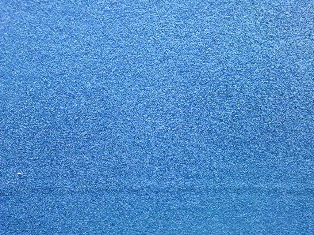

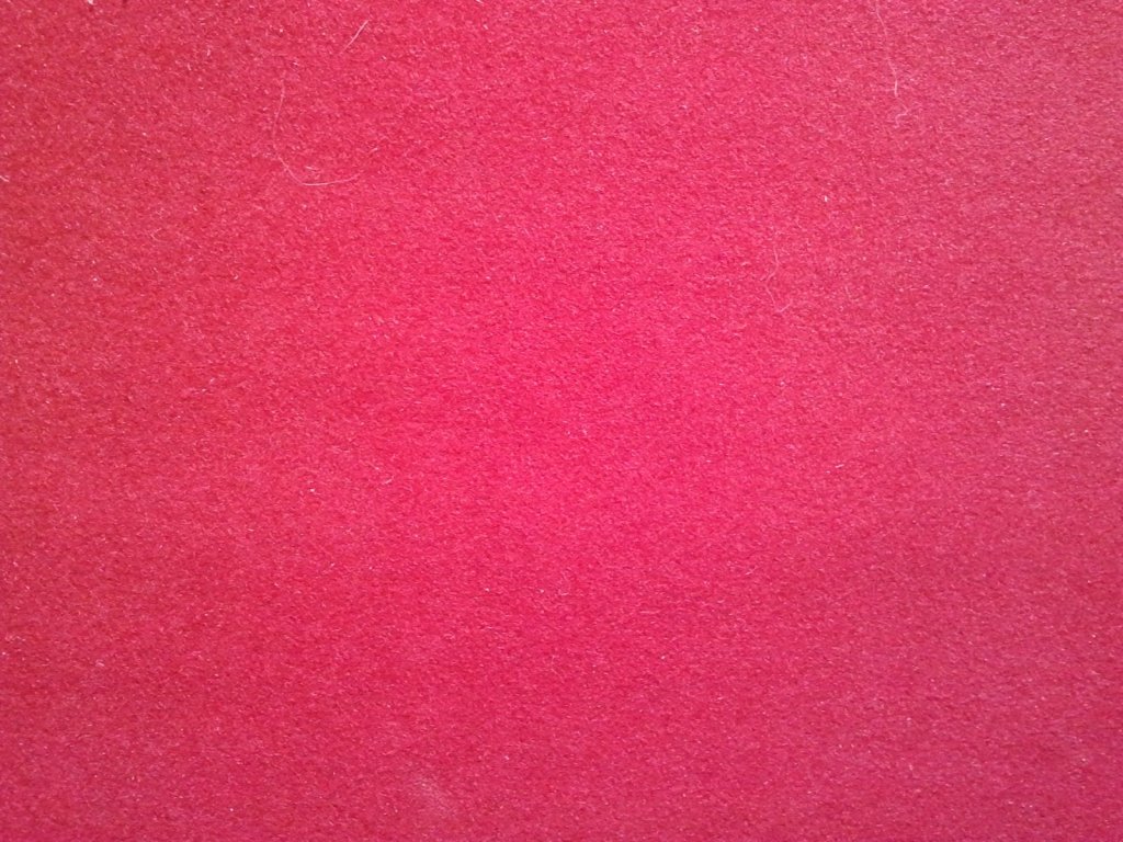

hibar 491 Posted 10 Jan 2022, 13:02:02 Report Share Posted 10 Jan 2022, 13:02:02 30 минут назад, AeroMax сказал: @AeroMax коллега натолкнул на мысль. Бархатная бумага для детского творчества. По фактуре она смотрится как алькантара или даже мельче. Если завтра получится сделать удачный снимок, что б фактура видна, то выложу Link to post Share on other sites
PETERSON 9,235 Posted 10 Jan 2022, 13:22:52 Author Report Share Posted 10 Jan 2022, 13:22:52 17 минут назад, hiibar сказал: Если завтра получится сделать удачный снимок, что б фактура видна, то выложу Спасибо за идею. Если получится без складок и грубых стыков обклеить этой бумагой хотя бы подголовник любого сиденья, примерно вот такой формы, то это будет для меня очень убедительно. Link to post Share on other sites
hibar 491 Posted 10 Jan 2022, 13:55:20 Report Share Posted 10 Jan 2022, 13:55:20 - Смотри что б не получилось как у Чаплина - Как у Чаплина не получится... Я пробовал салон ей обклеить, но резал лекала из скотча, а про что б вот так взять и целиком деталь обтянуть даже не задумывался. Бумага жёсткая, как её размягчить хз. Хотя, ты с твоим опытом может что-то и придумаешь Link to post Share on other sites
PETERSON 9,235 Posted 10 Jan 2022, 13:58:57 Author Report Share Posted 10 Jan 2022, 13:58:57 1 минуту назад, hiibar сказал: ты с твоим опытом может что-то и придумаешь В том-то и дело, что я со своим опытом ничего с бумагой не придумаю. Даже если максимально удалить с неё бумажную основу, всё равно она не станет такой же эластичной, как ткань. Складки неизбежны. И стыки никак замаскировать у меня не получится. Вот я и попросил тебя поделиться опытом. Link to post Share on other sites
hibar 491 Posted 10 Jan 2022, 14:47:09 Report Share Posted 10 Jan 2022, 14:47:09 так и ткань без складок не ляжет. Если только флок измельчить до состояния пыли. С другой стороны, покрытие на эту самоклейку тоже ведь наносят на клеевой слой Link to post Share on other sites
hibar 491 Posted 11 Jan 2022, 03:38:54 Report Share Posted 11 Jan 2022, 03:38:54 фото сделаны с расстояния 8-10 см. Если отделить от бумажной основы бархатный слой (аккуратно) получим по ощущениям тоньше листа пищей бумаги. Совсем без швов обклеить не получится, но ведь и деки без шва не стыкуются Link to post Share on other sites
Tolibass 7,403 Posted 11 Jan 2022, 07:18:19 Report Share Posted 11 Jan 2022, 07:18:19 Позвольте влезть немного в Вашу дискуссию, Этот вариант уже пробовали и не раз, дело в том что отделяя слой жёсткой бумаги от верхнего слоя, получается очень тонкая покрытие но беда в том, что при поподании воды и ли жидкого клея .верхний слой бархата начинает отваливаться при малейшем прикосновении. 1 Link to post Share on other sites
