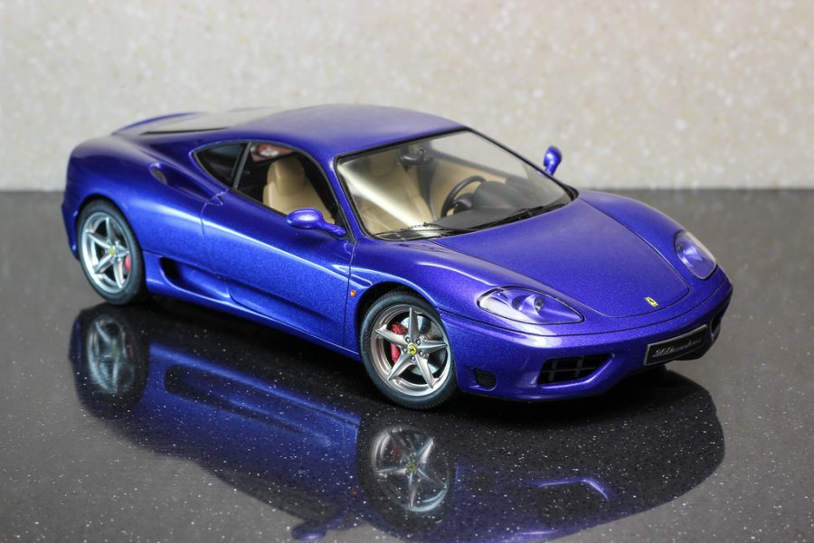

Представляю очередную модель Ferrari 360 от Тамии. Окрашено краской Valek Paint Manufacturing Co., намешанной по рецепту (но цвет не из палитры Ferrari). Сверху покрыто 2К лаком.
Применялось травление от Hobby Design. На капоте и колесах отдельно приобретенные стикеры из соответствующего набора логотипов (производителя не помню).
Доработок не так много:
-С дисков смыт хром и нанесен собственный;
-Повторители поворота собственного изготовления. Пришлось повозиться, т.к. мелкие. Стекляшки наклеены на фольгу и уже потом на кузов. Неплохо получилось, вроде.
-В моторном отсеке добавлено немного патрубков;
-Травление довольно богатое. Все решетки и сеточки – это оно. Тормозные диски – тоже. Плюс, присутствует в салоне и моторном отсеке.
-В салоне на полу флок.
Приятного просмотра!
П.С.: Не нравится стоп-сигнал на капоте – это просто декаль. Во время сборки я знал, что не понравится, поэтому решил заморочиться и изготовить стеклянный стоп-сигнал. Прорезал довольно глубокую и широкую канавку – она получилась нормально. Потом после лакировки положил на дно фольгу и пролил жидкостью, из которой делал повторители поворота. Получилась лажа. Жидкость дает усадку, поэтому для таких больших стекляшек не годится. Было предпринято 5 попыток из похожих жидкостей. Даже переливал с запасом, но стекляшка не вышкуривается. Печаль. Кстати, эпоксидка тоже не катит, т.к. в такой большой детали 100% будет полно пузырьков. У кого какие идеи?
