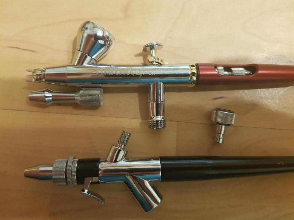

Евгений 97 Опубликовано 11 Nov 2017, 21:18:39 Жалоба Поделиться Опубликовано 11 Nov 2017, 21:18:39 Приветствую! Есть у знакомых такой белорусский аэрограф 115-75 и им активно пользуются в сфере маникюра Подскажите какая у него резьба на штуцере подачи воздуха? Хочу подобрать им быстросъёмные штуцер, но не знаю как определить резьбу. Ссылка на сообщение Поделиться на другие сайты
boxer 1032 Опубликовано 11 Nov 2017, 21:37:00 Жалоба Поделиться Опубликовано 11 Nov 2017, 21:37:00 (изменено) G1/8" скорее всего,.. но точно не скажу,.. Если измерить диаметр резьбы и количество витков на см, то определиться будет уже проще,.. Изменено 11 Nov 2017, 21:41:14 пользователем boxer Ссылка на сообщение Поделиться на другие сайты
Евгений 97 Опубликовано 11 Nov 2017, 21:43:44 Автор Жалоба Поделиться Опубликовано 11 Nov 2017, 21:43:44 Я в этом вопросе полный профан, видимо не правильно написал, она на белорусском меньше в два раза по диаметру, точнее не резьба, а сам штуцер уже. На моем H&S как раз 1/8, а тут другая. Ссылка на сообщение Поделиться на другие сайты
mas 10 Опубликовано 12 Nov 2017, 01:24:19 Жалоба Поделиться Опубликовано 12 Nov 2017, 01:24:19 СУДЯ ПО ФОТО ОБЫЧНАЯ М5 Ссылка на сообщение Поделиться на другие сайты
boxer 1032 Опубликовано 12 Nov 2017, 07:28:48 Жалоба Поделиться Опубликовано 12 Nov 2017, 07:28:48 Еще можно зайти в магазин крепежа (Метизы или ещё какой), у продавцов есть резьбомер, чтобы измерить количество витков на см и штангенциркуль для измерения диаметра,.. 1 Ссылка на сообщение Поделиться на другие сайты
Евгений 97 Опубликовано 12 Nov 2017, 08:20:35 Автор Жалоба Поделиться Опубликовано 12 Nov 2017, 08:20:35 Спасибо, наверное так и поступлю. Ссылка на сообщение Поделиться на другие сайты
