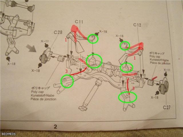

BEDMEDb 0 Опубликовано 6 Mar 2011, 18:19:07 Автор Жалоба Поделиться Опубликовано 6 Mar 2011, 18:19:07 Небольшое обновление. Было покрашено днище Днище покрасил в цвет кузова и немного загрязнил, теперь надо добавить термозащиту (думаю использовать желтую сигаретную фольгу) и все остальные детали и собрана задняя подвеска Занижать ее не стал. Во-первых, не понял как это делается, а во-вторых, испугался что все испорчу - мало у меня опыта в пилении) Поэтому сразу возник вопрос, так сказать, на будущее Чтобы немного занизить подвеску, как я понял, нужно: 1 - подогнуть вверх эти рычаги (поз. 1); 2 - так же подогнуть валы к колесам (поз. 2) 3 - подогнуть нижние рычаги по линии на поз. 3 НО!!!! Тогда получается (изображение в профиль задней подвески)... что рычаги будут подняты, а тормозной диск будет стоять под углом (поз 4), а мне этот угол не нужен. То есть и в 4ой позиции нужно будет изгибать пластик в месте приклеивания тормозного диска, дабы избавиться от этого угла. Вот собственно вопрос, я вообще правильно подошел к занижению подвески, или все гораздо проще? Ссылка на сообщение Поделиться на другие сайты
Kushikimi 34 Опубликовано 6 Mar 2011, 20:58:19 Жалоба Поделиться Опубликовано 6 Mar 2011, 20:58:19 Слишком мудренно... Можно просто попробовать уменьшить толщину на отмеченных мной участках. Причем переднюю часть можно и не трогать, хорошее занижение даст уменьшение толщины выделенных участков на рычагах С11-12, все остальное - уже экстрим. Ссылка на сообщение Поделиться на другие сайты
BEDMEDb 0 Опубликовано 7 Mar 2011, 07:55:32 Автор Жалоба Поделиться Опубликовано 7 Mar 2011, 07:55:32 KushikimiСпасибо за совет, такое можно будет попробовать даже на собранной подвеске, главное оторвать ее аккуратно. Ссылка на сообщение Поделиться на другие сайты
