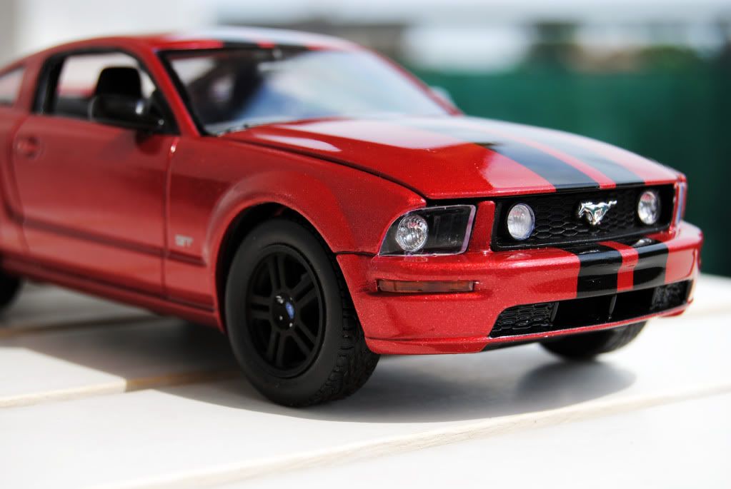

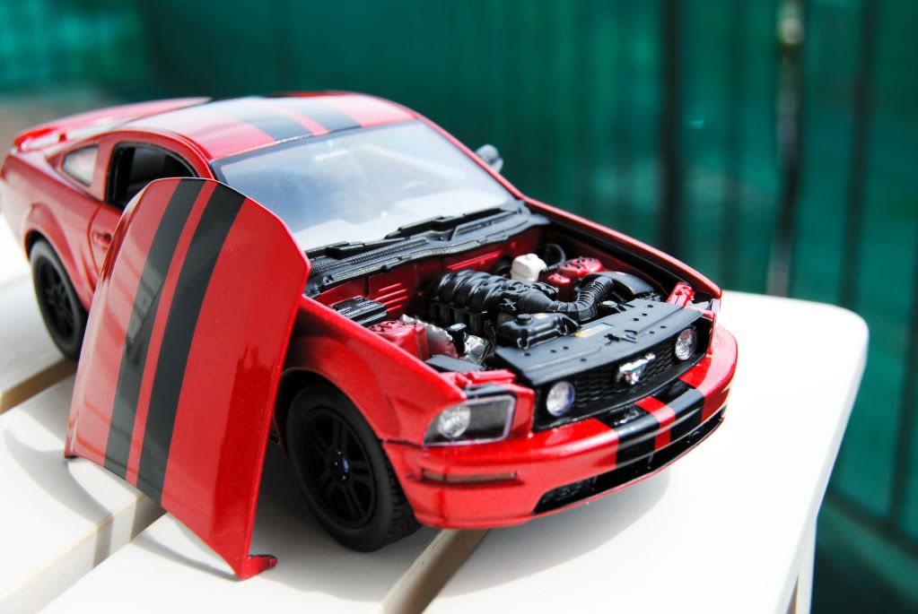

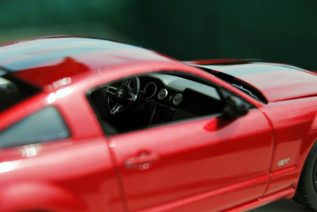

max_oz 75 Опубликовано 12 Jun 2012, 15:13:40 Жалоба Поделиться Опубликовано 12 Jun 2012, 15:13:40 Вроде бы модель приятная, но... как то не доведено все...всякие мелочи портят весь образ. Окрас салона имхо не особо понравился, как будто в пыли все или краска у вас была такая. Ссылка на сообщение Поделиться на другие сайты
mrcedric77 2 Опубликовано 12 Jun 2012, 15:16:17 Жалоба Поделиться Опубликовано 12 Jun 2012, 15:16:17 Игрушка. Ссылка на сообщение Поделиться на другие сайты
AxelGTR 556 Опубликовано 12 Jun 2012, 15:57:05 Жалоба Поделиться Опубликовано 12 Jun 2012, 15:57:05 mrcedric77, Саш, ну так тоже нельзя. Надо обосновать свое мнение. Ну и это грубова-то как-то =) Согласен, модель похожа на дай-каст из-за крупного зерна металлика, огромных щелей между стеклами фар и кузовом, слишком темной расшивки и салона цвета металлика (и как такое в голову пришло?) Но покраска, как мне показалось, хорошо удалась. Думаю, при должном внимании к ошибкам и недочетам следующая модель получится на порядок лучше. Ссылка на сообщение Поделиться на другие сайты

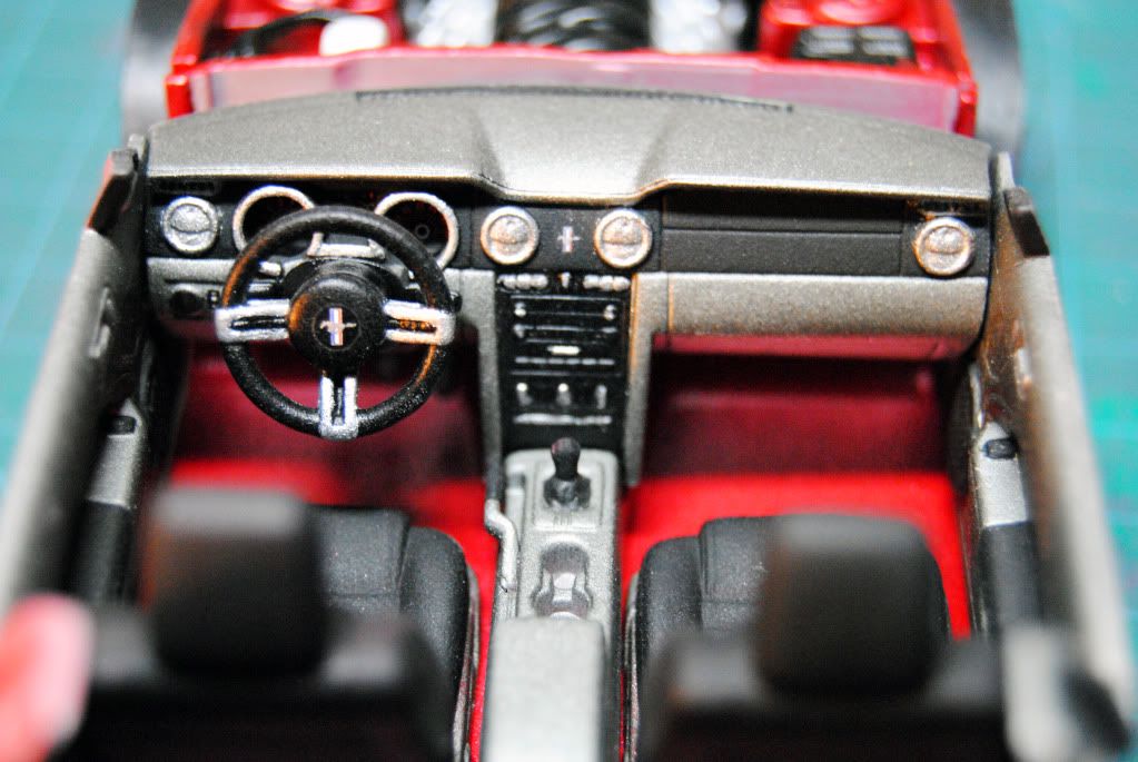

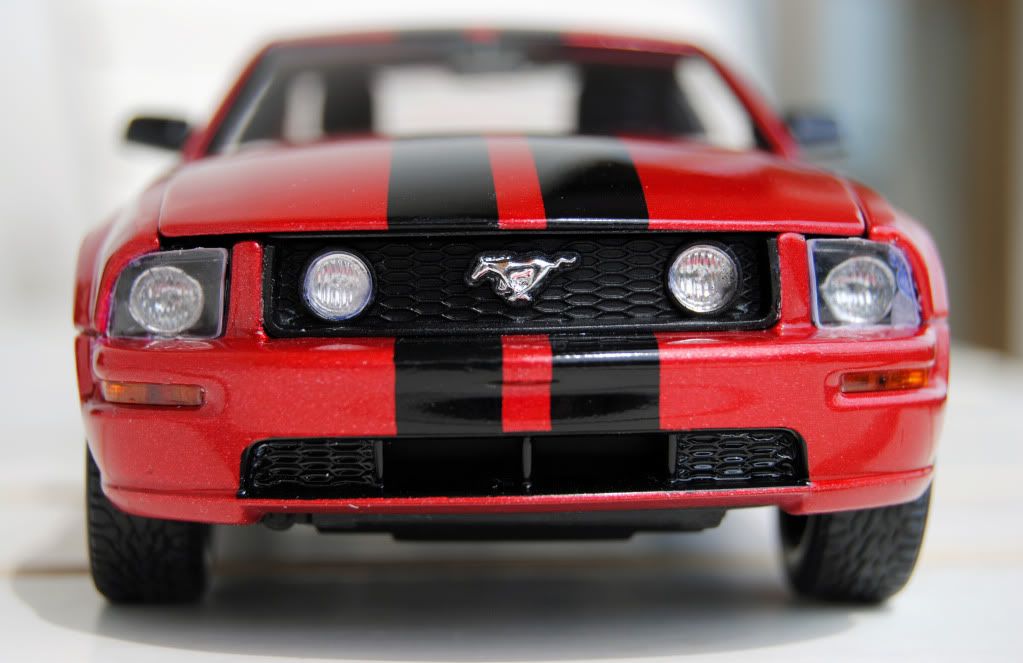

Zereban 9 Опубликовано 12 Jun 2012, 16:50:11 Жалоба Поделиться Опубликовано 12 Jun 2012, 16:50:11 В целом приятно выглядит. Покраска вроде ничего. НО: 1. Кривой капот, щель просто огромная, с правой стороны. 2. Передние стекла фар, не прилегают и щели здоровенные. Плюс нет черной окантовки уплотнителей. 3. Салон - металлик , и сделан небрежно. Такое впечатление, что красили комками краски. 4. Передний бампер, слева от поворотника, что-то непонятное, как-будто погрызли его. 5. И расшивка что-то не очень. Заплыла вся, и выделена не аккуратно. Надо было не черным ее выделять, а темным бордовым например, что б не было так заметно. Ссылка на сообщение Поделиться на другие сайты
firun 4 Опубликовано 12 Jun 2012, 17:47:34 Жалоба Поделиться Опубликовано 12 Jun 2012, 17:47:34 Аккуратно сделана модель. Есть огрехи - мне лично в глаза бросается лишь крышка капота. Салон смотрится как настоящий, во всяком случае такой я видел в жизни на настоящем Мустанге.Какая модель будет следующая? Тоже масл-кар? Ссылка на сообщение Поделиться на другие сайты
DOZA 11 Опубликовано 12 Jun 2012, 18:10:20 Жалоба Поделиться Опубликовано 12 Jun 2012, 18:10:20 Мне кажется, фото все портит. Ссылка на сообщение Поделиться на другие сайты
poche_parole 2 Опубликовано 12 Jun 2012, 18:25:53 Автор Жалоба Поделиться Опубликовано 12 Jun 2012, 18:25:53 Zereban С передними фарами долго мучился, во первых не знаю как их приклеить не испачкав, вроде купил клей специальный для прозрачных деталей, но он какой о тянучий и нормально нанести невозможно. Салон чем вам не нравится, ну и что что металлик, ну у меня прост краски не было другой, в инструкции было сказано антрацит вообще, у меня такого нет. Красил все аэрографом, возможно сама фотография создаёт такой эффект. Расшивку отдельно не прокрашивал, просто изначально наверно слишком глубоко прорезал. firun В планах ещё есть Шелби и Камаро от той же ревелл, но займусь ими позже, есть ещё и другие планы Ссылка на сообщение Поделиться на другие сайты
2410 0 Опубликовано 12 Jun 2012, 19:21:57 Жалоба Поделиться Опубликовано 12 Jun 2012, 19:21:57 Я бы попробовал переснять модель чуть-чуть издалека.. Не так "вплотную".. Возможно, некоторые огрехи не будут сильно бросаться в глазаА в целом понравилось, лично мне кажется,что подкапотное и салон покрашены весьма аккуратно в смысле границ цветов Ссылка на сообщение Поделиться на другие сайты
Kushikimi 34 Опубликовано 12 Jun 2012, 19:48:21 Жалоба Поделиться Опубликовано 12 Jun 2012, 19:48:21 С передними фарами долго мучился, во первых не знаю как их приклеить не испачкав, вроде купил клей специальный для прозрачных деталей, но он какой о тянучий и нормально нанести невозможно.Клей на тамийный акриловый лак (Х-22). Намного удобнее любого клея.в инструкции было сказано антрацит вообще, у меня такого нет. Антрацит - вообще-то это матовый черный. Не думаю, что его так сложно найти. Ссылка на сообщение Поделиться на другие сайты
Shinigami033 133 Опубликовано 12 Jun 2012, 21:48:35 Жалоба Поделиться Опубликовано 12 Jun 2012, 21:48:35 Если это первая модель, то вполне неплохо получилась, особенно полировка и разделение цветов. Но вот конечно с салоном немного не понятно, зачем красить, тем чем есть? Купить нужный цвет сейчас не проблема. И в дальнейшем, внимательнее к подгонке деталей, либо киты выбирать хорошо стыкующиеся. Ссылка на сообщение Поделиться на другие сайты
DэVIDSN 33 Опубликовано 12 Jun 2012, 21:51:46 Жалоба Поделиться Опубликовано 12 Jun 2012, 21:51:46 Приятная модель. Капот, конечно всё портит, но столкнись я с такой проблемой - так бы и оставил Не, ну а что делать в таком случае? Ссылка на сообщение Поделиться на другие сайты
Kübelwagen 2 Опубликовано 12 Jun 2012, 23:08:38 Жалоба Поделиться Опубликовано 12 Jun 2012, 23:08:38 У меня на ревелловском капоте гольфа та же фигня была - щель с одной стороны больше. В итоге аккуратно грел над газом уже окрашенный капот и выправил кривизну. Ссылка на сообщение Поделиться на другие сайты
outerroll 0 Опубликовано 14 Jun 2012, 15:25:20 Жалоба Поделиться Опубликовано 14 Jun 2012, 15:25:20 Для первой модели очень хорошо, не буду говорить о тех недочетах, которые отметили другие участники форума. На diecast не похожа и на игрушку тем более (mrcedric, покажите свою модель для начала!!!!). Декали под лаком это плюс. Но создалось впечатление, что лака местами слишком много, как и черной краски, есть подтеки. Не аккуратные поворотники, салон вроде ничего, но не надо приборную панель красить в металлик. Удачных проектов в будущем. Ссылка на сообщение Поделиться на другие сайты
Garcia 14 Опубликовано 14 Jun 2012, 17:33:06 Жалоба Поделиться Опубликовано 14 Jun 2012, 17:33:06 Если обратить внимание на выделенною мной часть то понятно что не с капотом беда, а с самим кузовом Ссылка на сообщение Поделиться на другие сайты
poche_parole 2 Опубликовано 14 Jun 2012, 18:47:13 Автор Жалоба Поделиться Опубликовано 14 Jun 2012, 18:47:13 GarciaМолодчина, и правда, я пригляделся - там буквально полмиллиметра оставалось, чтоб днище на место село, стало намного лучше, правая сторона все-равно плотно прилегает, а левой совсем тютельку не хватает))) Ссылка на сообщение Поделиться на другие сайты
Smithson 8 Опубликовано 27 Jun 2012, 14:44:28 Жалоба Поделиться Опубликовано 27 Jun 2012, 14:44:28 Хорошо получилось, сам собирал такую модель. Декали хорошо легли. Учитывая особенность кузова. Если это конечно декали. А вот на крыше нужно было уплотнители черным выделить. Ссылка на сообщение Поделиться на другие сайты
poche_parole 2 Опубликовано 29 Jun 2012, 11:12:26 Автор Жалоба Поделиться Опубликовано 29 Jun 2012, 11:12:26 SmithsonНет, это не декали. Родные декали серебристого цвета, решил что смотреться не будет. Ссылка на сообщение Поделиться на другие сайты
