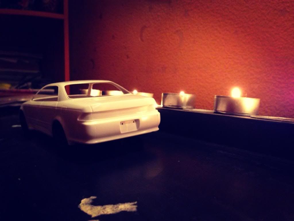

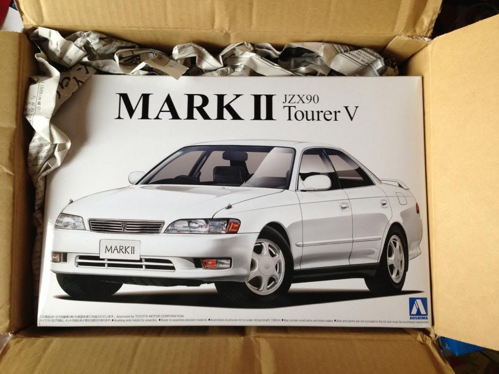

artnag86 0 Опубликовано 9 Aug 2013, 14:41:31 Жалоба Поделиться Опубликовано 9 Aug 2013, 14:41:31 Это моя первая модель. По покраске ничего не знаю. Надеюсь на ваши советы и замечания Ссылка на сообщение Поделиться на другие сайты
kottoff 605 Опубликовано 9 Aug 2013, 15:02:17 Жалоба Поделиться Опубликовано 9 Aug 2013, 15:02:17 Пожалуй в этом что-то есть... сборка при свечах! Романтика... Не хватает только бокала шампанского! Артем, приветствую на форуме! Описывайте максимально детально Ваши вопросы/проблемы, и мы максимально поможем Вам в сборке модели. Опишите что за краски у Вас есть и какие инструменты. Так будет проще подсказать что и как надо делать. Ссылка на сообщение Поделиться на другие сайты

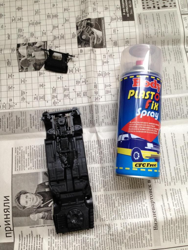

artnag86 0 Опубликовано 9 Aug 2013, 15:31:28 Автор Жалоба Поделиться Опубликовано 9 Aug 2013, 15:31:28 пытался сделать мягкий свет. Эх... С чего бы начать. Возможности купить краски и тому подобное от Tamiya у меня нет, поэтому я купил грунтовку для пластика прозрачного цвета. Сейчас я работаю над днищем. Нанёс три слоя грунта и думаю в какой цвет покрасить(это тоже вопрос ). На каком этапе сборки днища его нужно красить? Из инструментов у меня есть: бокорезы, пинцет, канцелярский нож, кисточки, зубочистки. Ссылка на сообщение Поделиться на другие сайты
kottoff 605 Опубликовано 9 Aug 2013, 16:22:38 Жалоба Поделиться Опубликовано 9 Aug 2013, 16:22:38 Прозрачный грунт не очень удобен. Много слоев наносить не надо - мелкие детали пропадут. Нужен серый или белый т.к. они показывают дефекты деталей.Днище можно красить как в цвет кузова, так и просто в матовый черный.Вам все равно нужны будут краски, баллончики это хорошо, но мелкие детали ими не покрасишь. Может быть стоит попробовать краски Звезды?Так же прикупите наждак 400, 800, 1000, 1200, 2000 и если получится 3000 и выше. Надо зачищать пластик. Наждак 3000+ нужен будет для устранения дефектов покраски. Ссылка на сообщение Поделиться на другие сайты

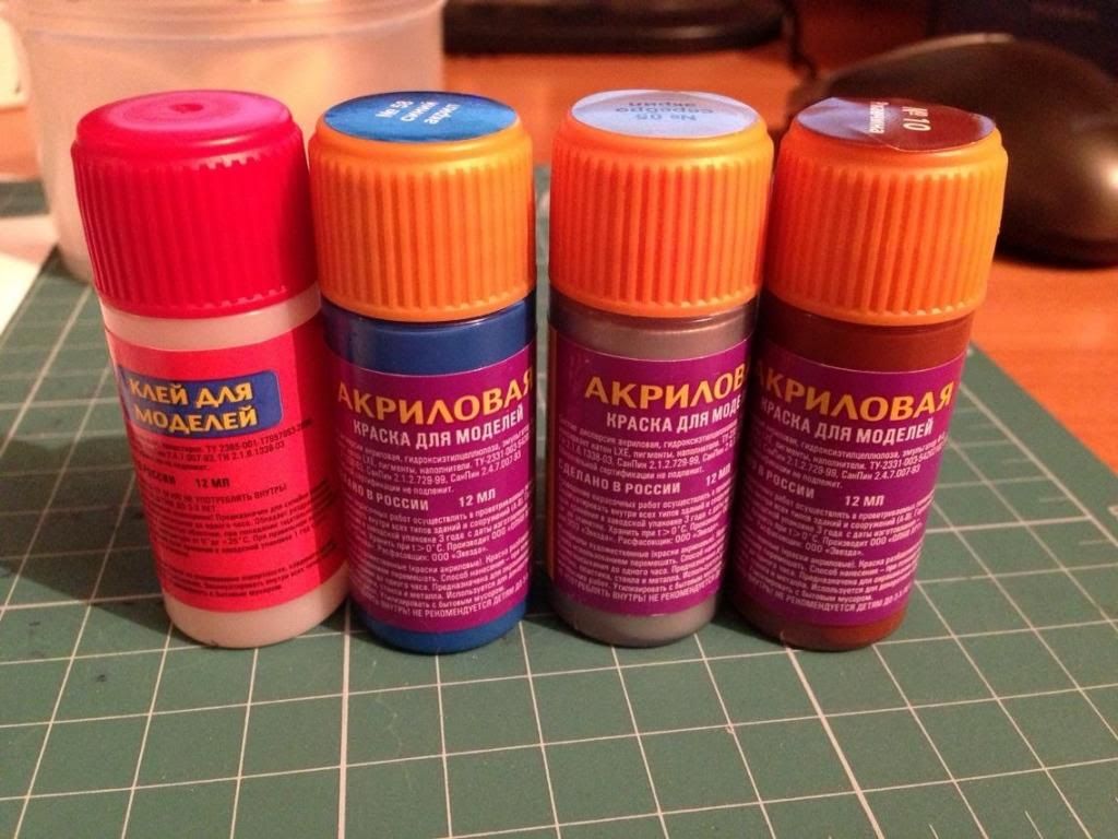

artnag86 0 Опубликовано 9 Aug 2013, 17:05:30 Автор Жалоба Поделиться Опубликовано 9 Aug 2013, 17:05:30 Наждачная бумага есть. Краску в балонах я купил для крупных деталей, а вот для мельких деталей такую: Ссылка на сообщение Поделиться на другие сайты
kottoff 605 Опубликовано 9 Aug 2013, 17:14:11 Жалоба Поделиться Опубликовано 9 Aug 2013, 17:14:11 На самом деле, весь необходимый набор красок Вы докупите в процессе. Как только начнете сборку, сразу станет видно что нужно. Специально для ознакомления по сборке у нас есть отдельный подфорум "лучшие WIP проекты". Выкладывайте фото процесса, по ним уже можно будет детально сказать что можно улучшить. Главное не торопится со сборкой Ссылка на сообщение Поделиться на другие сайты

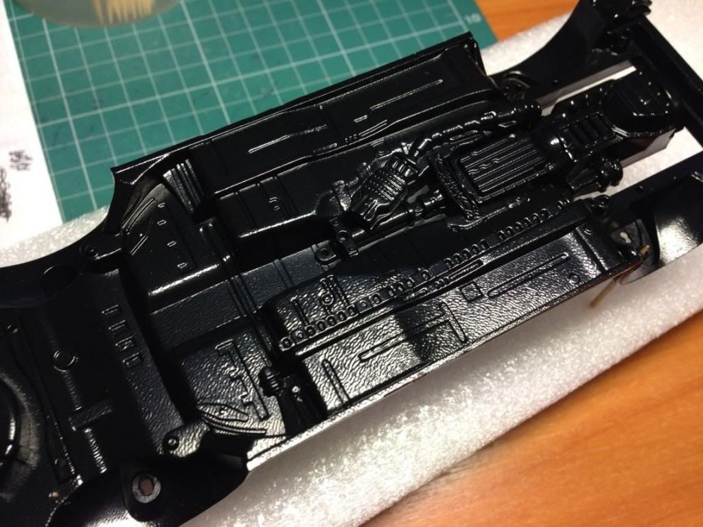

artnag86 0 Опубликовано 9 Aug 2013, 17:33:40 Автор Жалоба Поделиться Опубликовано 9 Aug 2013, 17:33:40 "Загрунтовал" днище Выбрал цвет кузова, но капот будет черным Осталось определиться с цветом колёс Ссылка на сообщение Поделиться на другие сайты
kottoff 605 Опубликовано 9 Aug 2013, 17:58:26 Жалоба Поделиться Опубликовано 9 Aug 2013, 17:58:26 Что-то мне кажется пластик повело. Такой сильной ряби на днище быть не должно. В целом для днища не критично. Авто красками надо красить очень осторожно. Держите баллончик дальше от модели и распыляйте небольшими порциями, красьте т.н. сухими слоями и давайте таким слоям полностью высохнуть. Это долгий процесс, но без него ни как. Иначе кузов придет в негодность. Вот статья в помощь http://autoinscale.com/?section=article&id=24 Ссылка на сообщение Поделиться на другие сайты
nightmare 6 Опубликовано 9 Aug 2013, 18:14:36 Жалоба Поделиться Опубликовано 9 Aug 2013, 18:14:36 Всю новую и не модельную химию сначала пробую на литнике от модели или на ненужной детали. Пластики бывают разные - один все переживет, второй поплывет. Ссылка на сообщение Поделиться на другие сайты
artnag86 0 Опубликовано 9 Aug 2013, 18:41:58 Автор Жалоба Поделиться Опубликовано 9 Aug 2013, 18:41:58 На самом деле рябь не такая сильная. Пластик блестит и совсем чуток помутнел. Стоит ли красить днище в цвет кузова? Всё-таки яркий красный Ссылка на сообщение Поделиться на другие сайты

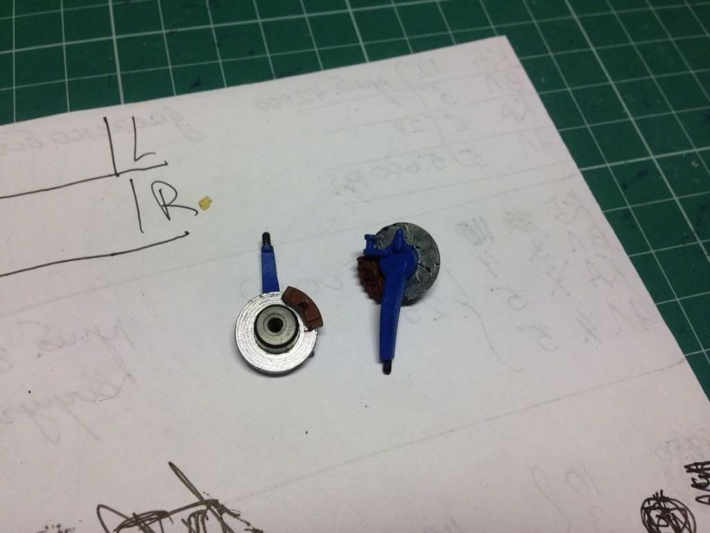

artnag86 0 Опубликовано 9 Aug 2013, 19:11:45 Автор Жалоба Поделиться Опубликовано 9 Aug 2013, 19:11:45 Как вам такой синий для ВСЕХ деталей подвески? Ссылка на сообщение Поделиться на другие сайты
kottoff 605 Опубликовано 9 Aug 2013, 19:12:32 Жалоба Поделиться Опубликовано 9 Aug 2013, 19:12:32 Можно вполне кистью выделять детали. Второй вариант - вырезать их, но это сложно, и не нужно. Да и зачем лишний запил? Третий вариант - заклеить маскировочным скотчем (не малярным!!!) покрашенные участки, а нужное оставить без скотча, и закрасить баллончиком. Стремление к детализации это конечно хорошо, но лучше это оставить на потом. А сейчас вам надо определится с красками и набить на них руку. Поверьте - отлично собранная и покрашенная модель из коробки это очень и очень здорово! А детализация будет когда Вы почувствуете себя продвинутым спецом по пластику Ссылка на сообщение Поделиться на другие сайты
artnag86 0 Опубликовано 9 Aug 2013, 19:16:16 Автор Жалоба Поделиться Опубликовано 9 Aug 2013, 19:16:16 Я собирался покрасить днище, а потом детали подвески и всего остального кистью Ссылка на сообщение Поделиться на другие сайты
kottoff 605 Опубликовано 9 Aug 2013, 19:17:45 Жалоба Поделиться Опубликовано 9 Aug 2013, 19:17:45 Как вам такой синий для ВСЕХ деталей подвески? А зачем? Нет, ну если есть такой прототип, то конечно. У Звезды есть краски Алюминий, Сталь, Вороненая сталь. Есть еще супер эмали. Хотя пожалуй эмали лишнее. Подвеску лучше делать алюминиевой или стальной. А вот пружины на рессорах можно вполне синими. Вообще красьте как Вам удобно, автору как режиссеру - всегда все виднее. Другой вопрос - что получится в итоге UPD Я собирался покрасить днище, а потом детали подвески и всего остального кистью Это правильный вариант Потом все это вместе старить. Ссылка на сообщение Поделиться на другие сайты
