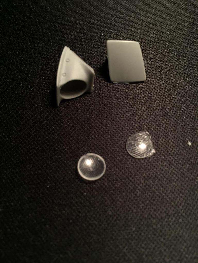

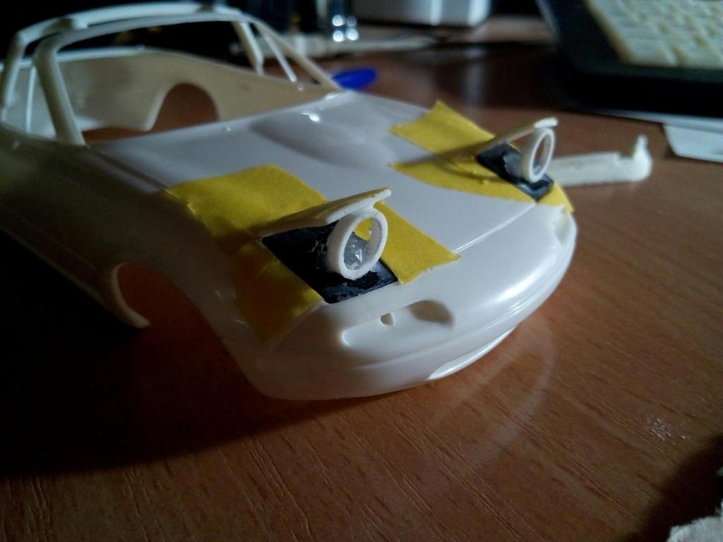

Николай44 7 Опубликовано 27 Jul 2016, 18:44:49 Жалоба Поделиться Опубликовано 27 Jul 2016, 18:44:49 Доброго времени суток форумчане. Я на форуме новичок, но модель собираемая не первая...хочу спросить по материалу которым можно заполнить форму фары чтоб потом шпатлевкой все выровнять и сделать изгибы...собственно чтоб сделать полнотелую фару Ссылка на сообщение Поделиться на другие сайты
Шефф 933 Опубликовано 27 Jul 2016, 19:08:04 Жалоба Поделиться Опубликовано 27 Jul 2016, 19:08:04 2к шпаклевка от тамии Вас спасет. Ссылка на сообщение Поделиться на другие сайты
kottoff 605 Опубликовано 27 Jul 2016, 19:09:08 Жалоба Поделиться Опубликовано 27 Jul 2016, 19:09:08 http://model-lavka.ru/cat/paint/216.html Вот этим или аналогами. Сразу скажу наперед - эпоксилин обрабатывать сложно. Не для моделей эта штука. Фары выпускает Эльф. Выглядят так: http://model-lavka.ru/cat/aftermarket/4626.html Я бы лично сделал короб фары из пластика. Ссылка на сообщение Поделиться на другие сайты
Николай44 7 Опубликовано 27 Jul 2016, 19:46:03 Автор Жалоба Поделиться Опубликовано 27 Jul 2016, 19:46:03 спасибо за ответ..на что похожа затвердевшая эта шпатля? 35 минут назад, kottoff сказал: Я бы лично сделал короб фары из пластика. не совсем понял как хочу чтоб вышло как в транските Ссылка на сообщение Поделиться на другие сайты
kottoff 605 Опубликовано 27 Jul 2016, 21:08:30 Жалоба Поделиться Опубликовано 27 Jul 2016, 21:08:30 Двухкомпонентная шпатлевка становится твердой и ее можно обрабатывать напильником и всем остальным инструентом. Стойка к растворителем, хотя может отлететь от пластика если уж совсем залить растворителем. Я ей даже кузов клеил как-то раз, чтобы "намертво" было. Как работать с пластиком в данном случае? Обычно пластик толщиной 1 мм режется на кусочки-полосочки и склеивается как слоеный пирог. Когда клей захряснет из этой формы вытачивают примерно что хотим получить, как скульпторы. Недостатки заделываем обычной шпатлевкой. Процесс долгий, но работать можно. Несомненным плюсом 2-х комп. шпатлевки является возможность моделировать материал пока он не затвердел. Для этого нужен слегка смоченный инструмент - к сухому она липнет. В общем, каждый решает сам как поступать в случае отсутствия нужных деталей. Универсального "рецепта" нет. Надо пробовать и учится. Ссылка на сообщение Поделиться на другие сайты
Николай44 7 Опубликовано 28 Jul 2016, 10:57:20 Автор Жалоба Поделиться Опубликовано 28 Jul 2016, 10:57:20 решил залить полиэфиркой..посмотрим что получится Ссылка на сообщение Поделиться на другие сайты
