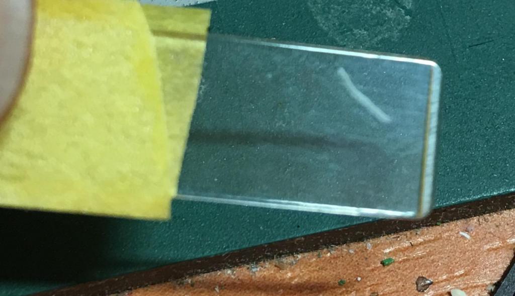

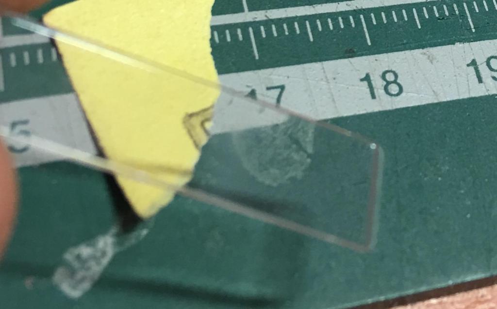

Возвращаясь к вопросу царапины на лобовом стекле - мне пришло от Ревелла уведомление, что они получили мой запрос и будут его рассматривать 2-3 недели. А пока решил отработать на запасном стекле технологию вышлифовки:
1. Нанёс одну царапину при помощи скрайбера. Сильно не давил, чтобы не было глубокой царапины (а то много стачивать придётся на следующему этапе).
2. Заматовал поверхности при помощи шкурки с зерном 1000, чтобы царапины была неразличима.
3. Обработка поверхности последовательно шкурками от 1500 до 12000 (использовал подушечки шлифовальные от MicroMesh), далее пасты Fine и Finish от Тамии.
Результат - на фото, технологией и простотой доволен. Времени на царапину - меньше 10 минут.
