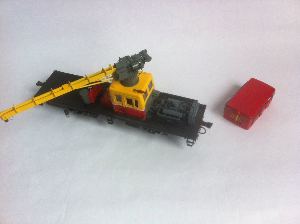

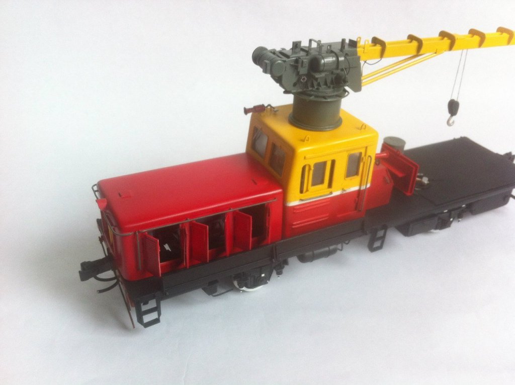

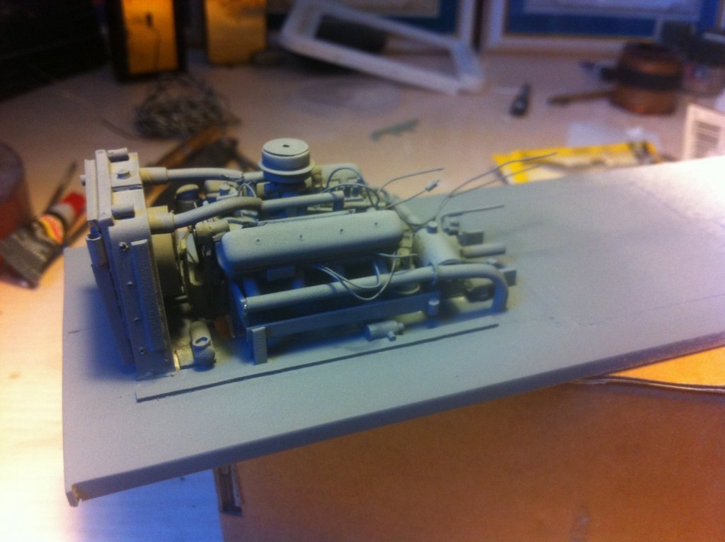

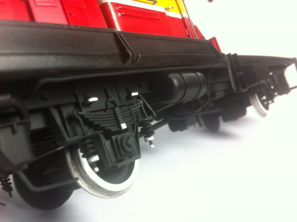

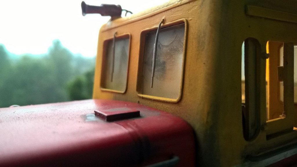

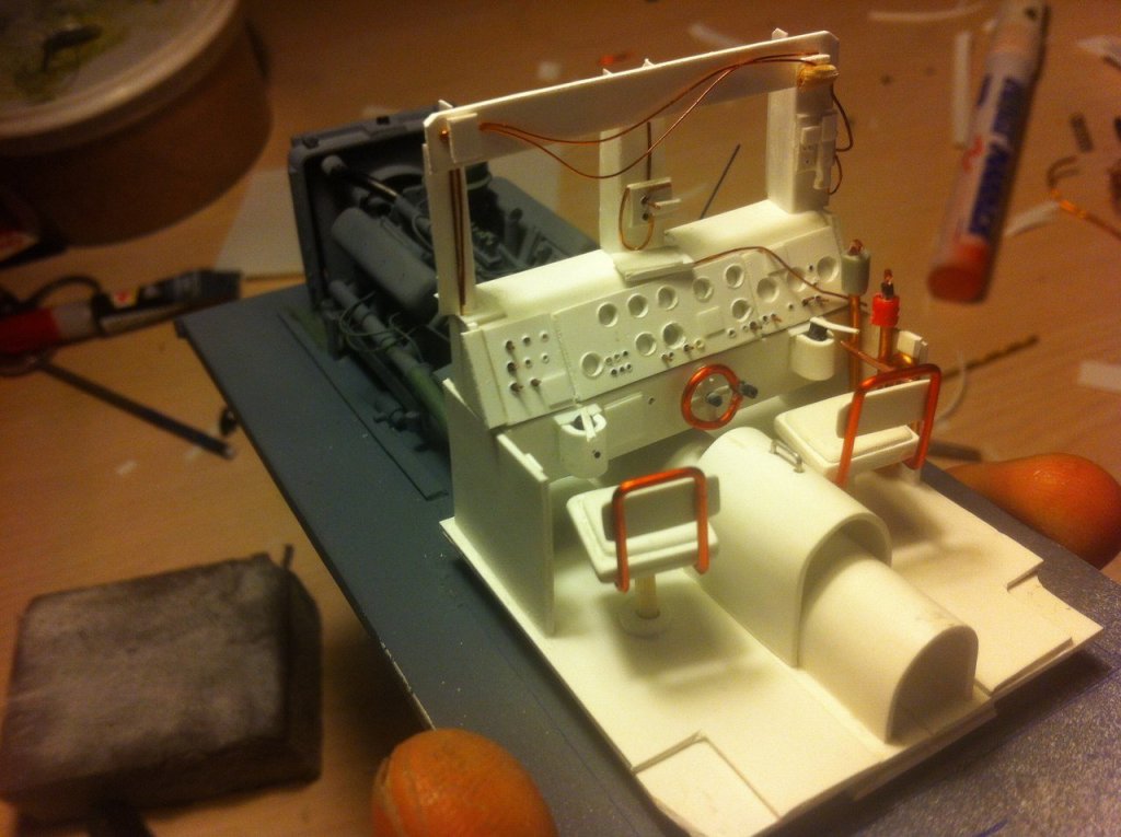

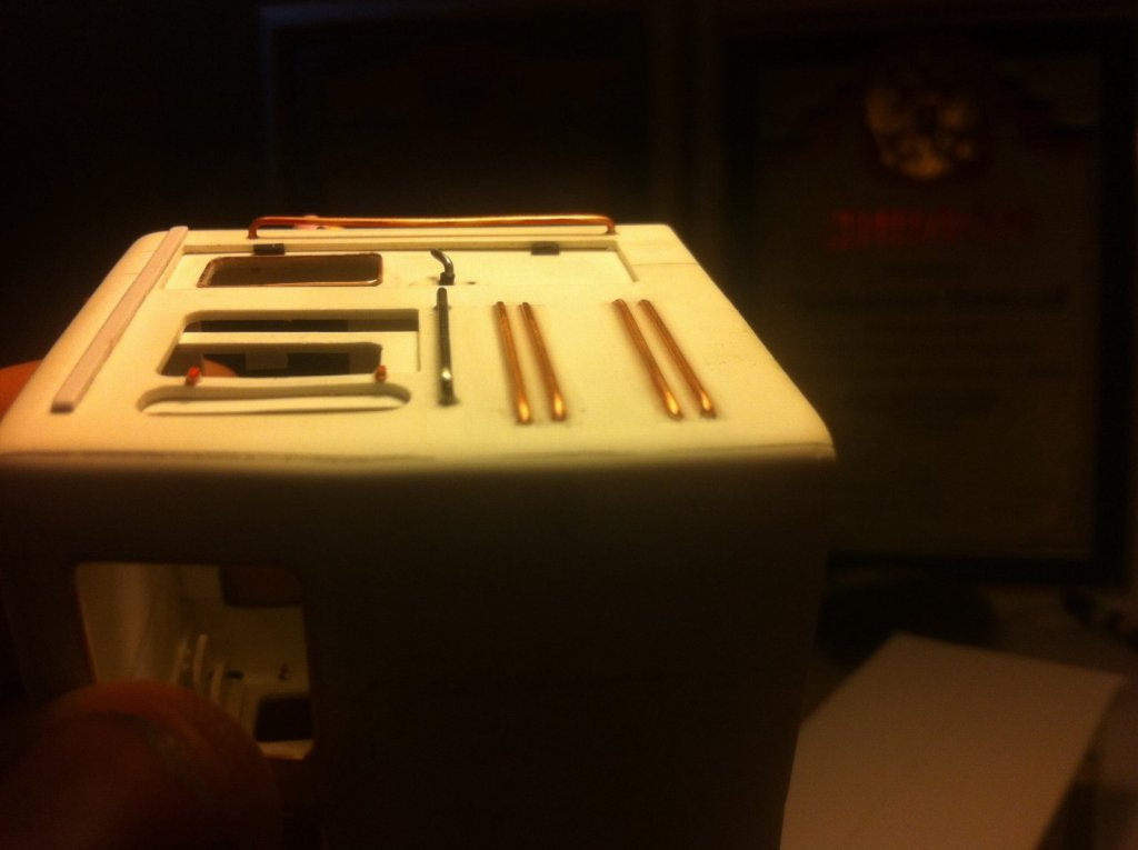

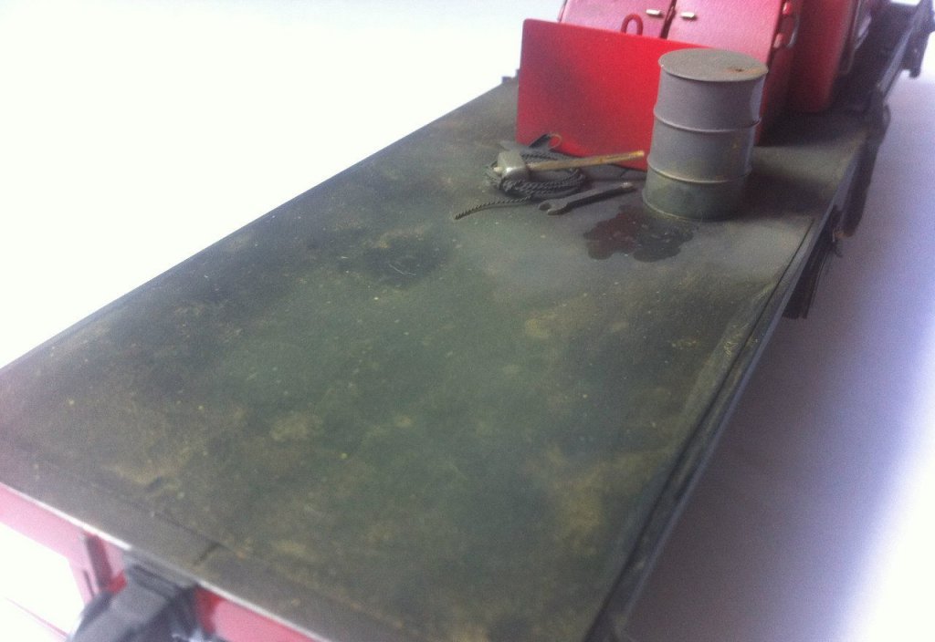

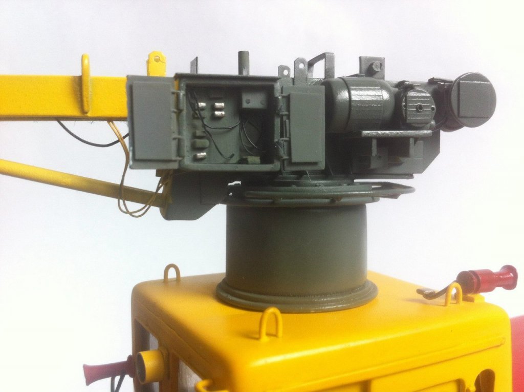

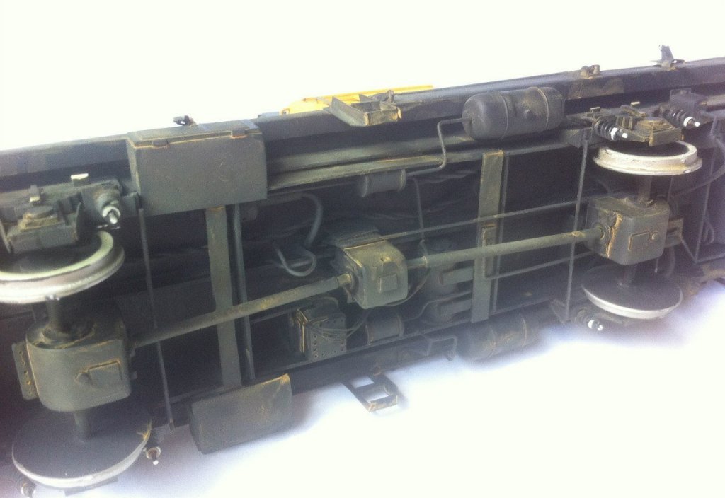

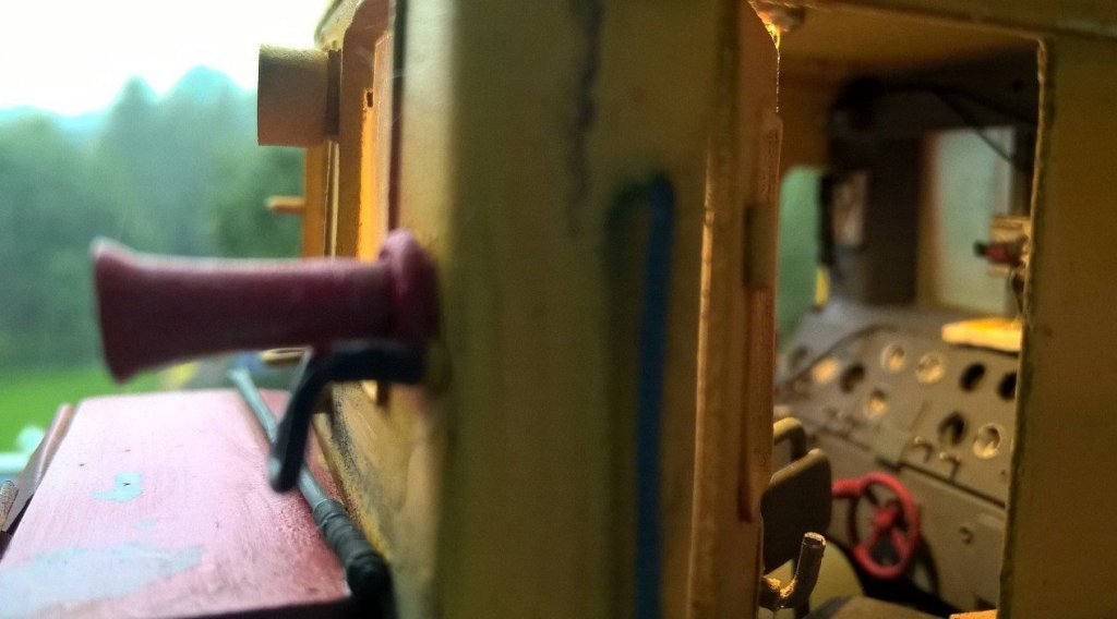

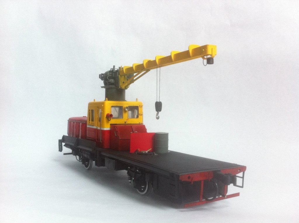

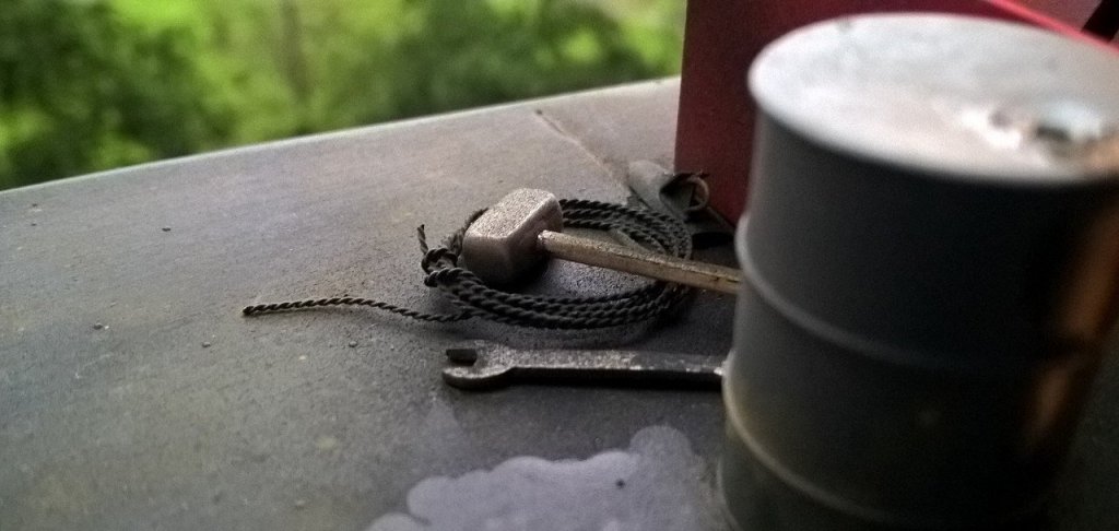

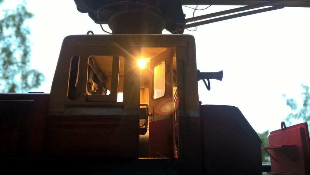

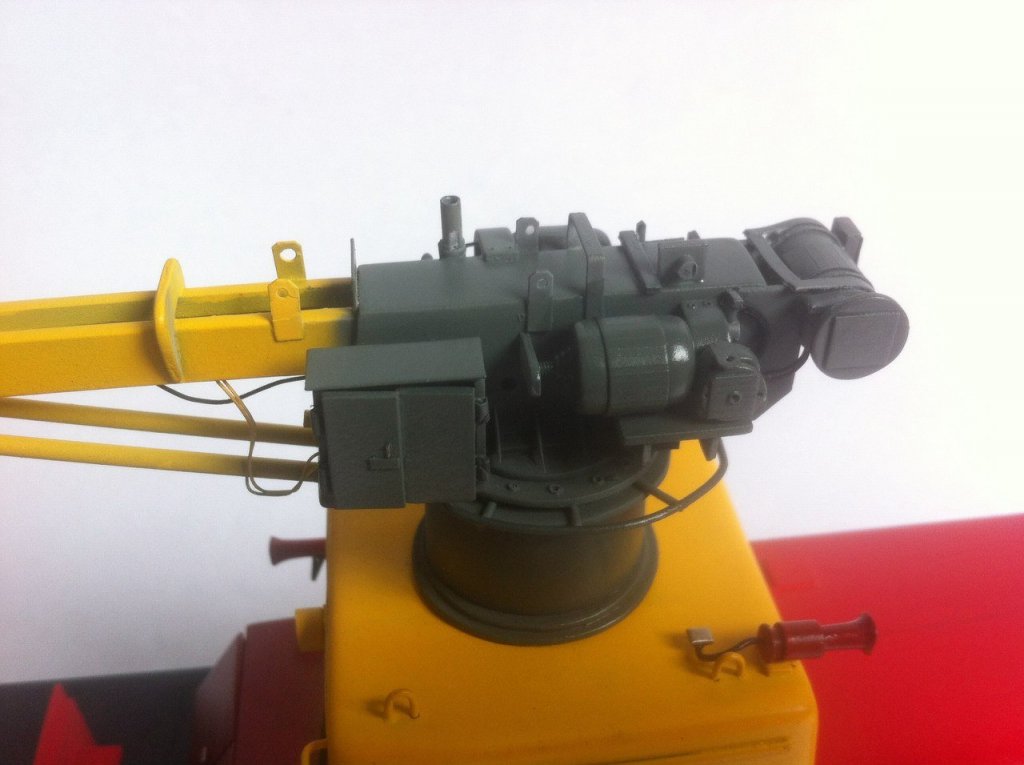

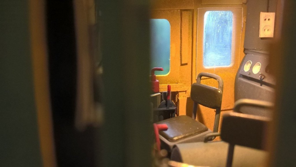

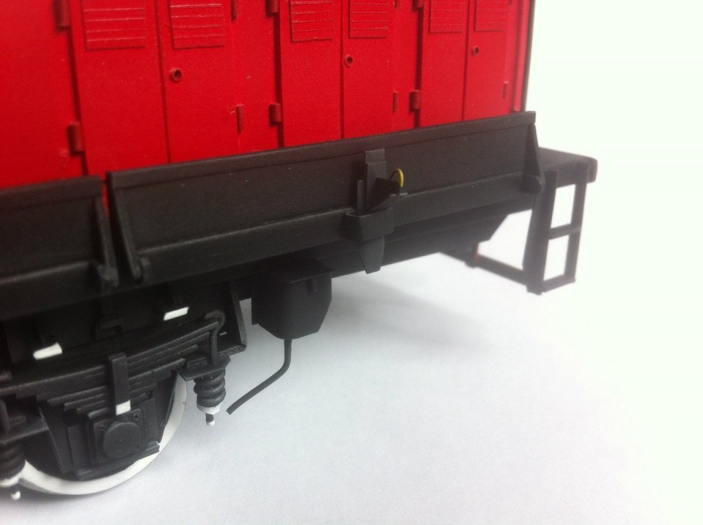

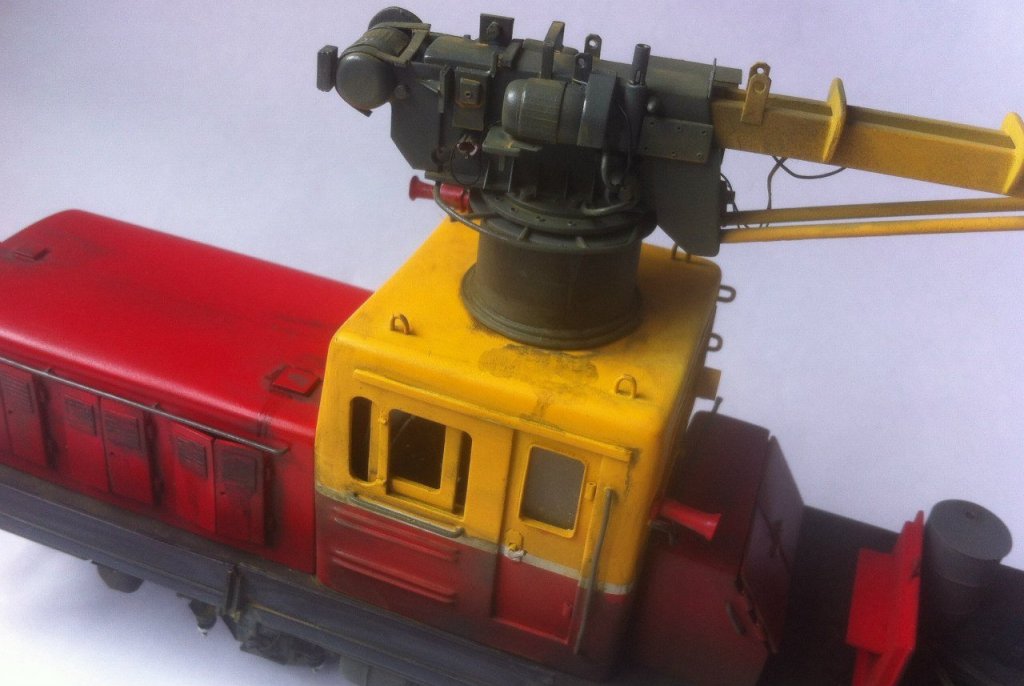

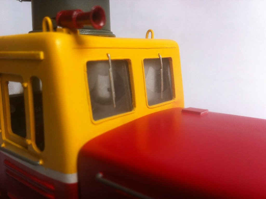

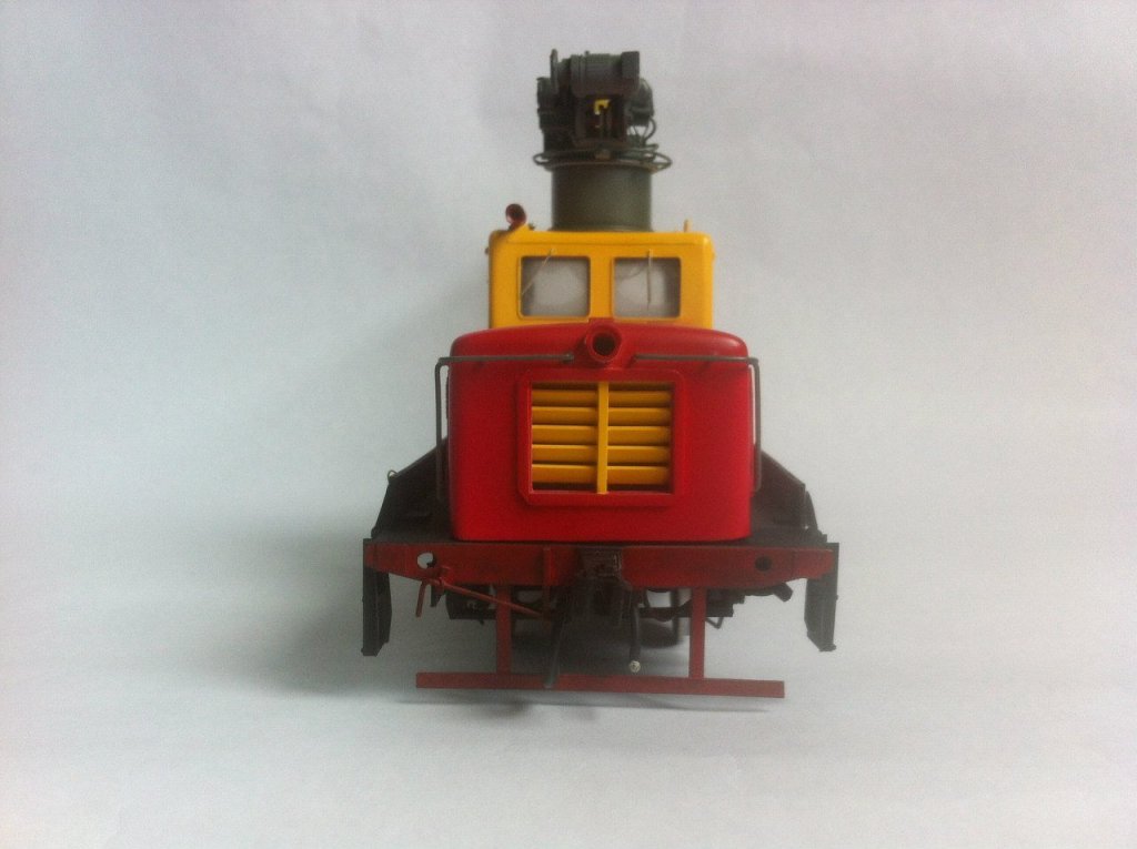

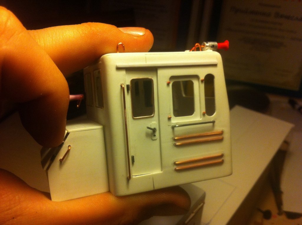

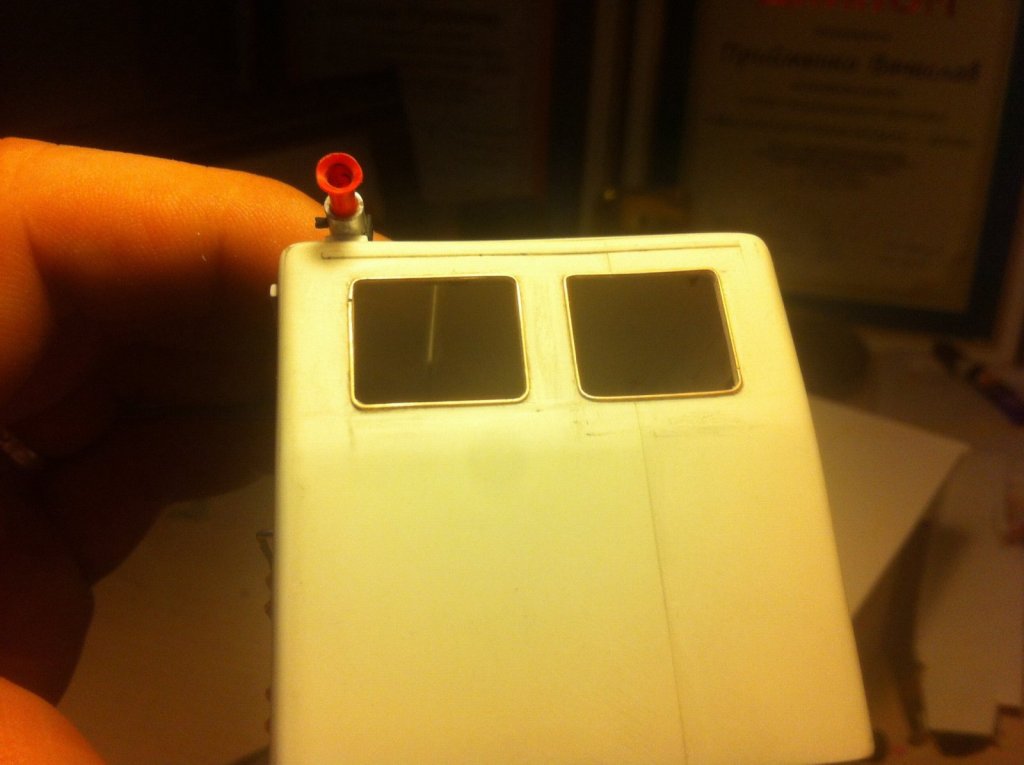

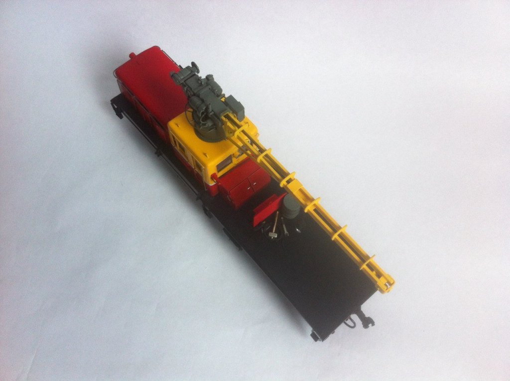

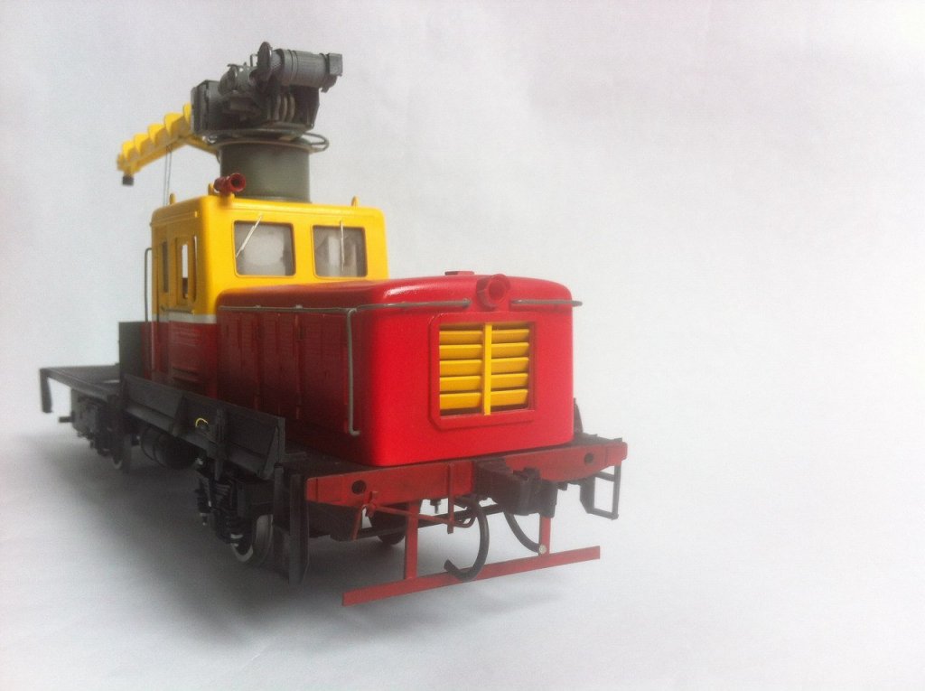

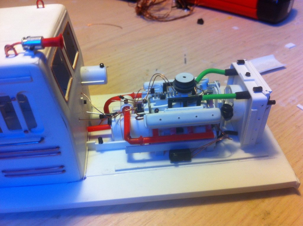

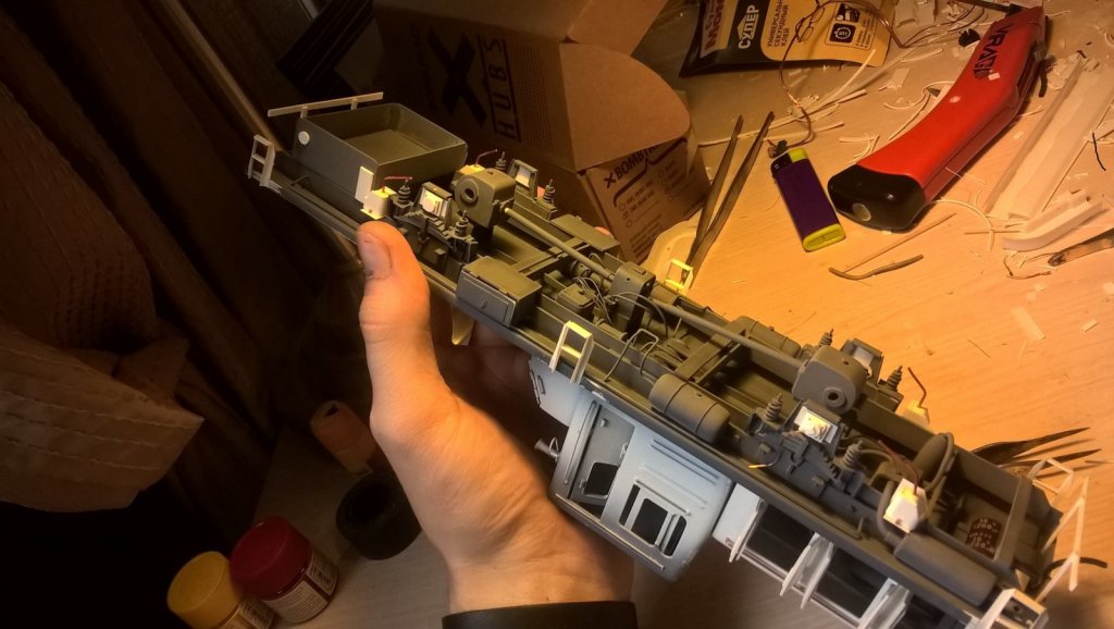

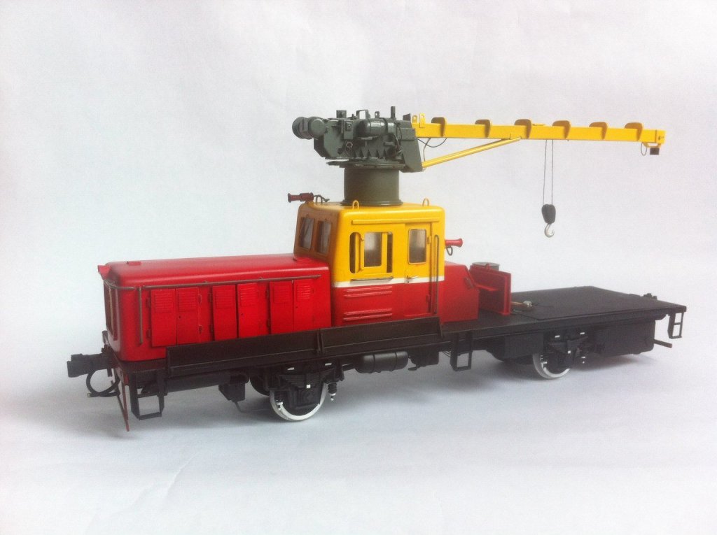

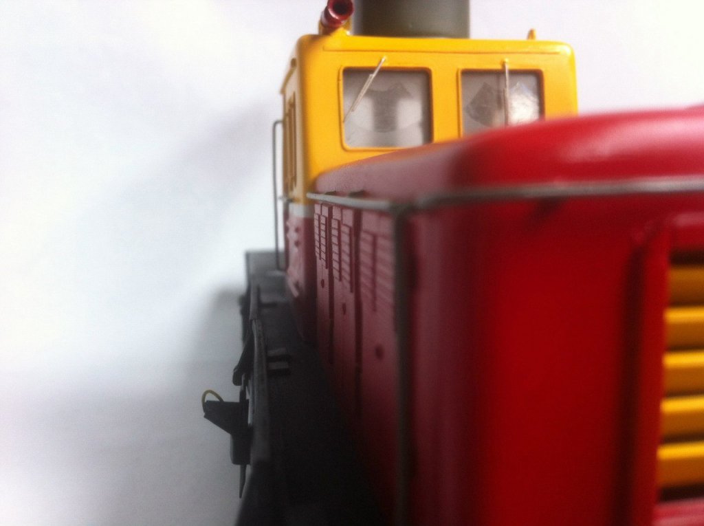

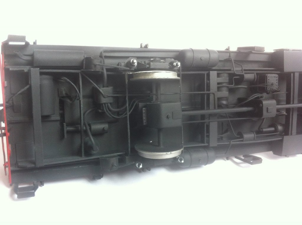

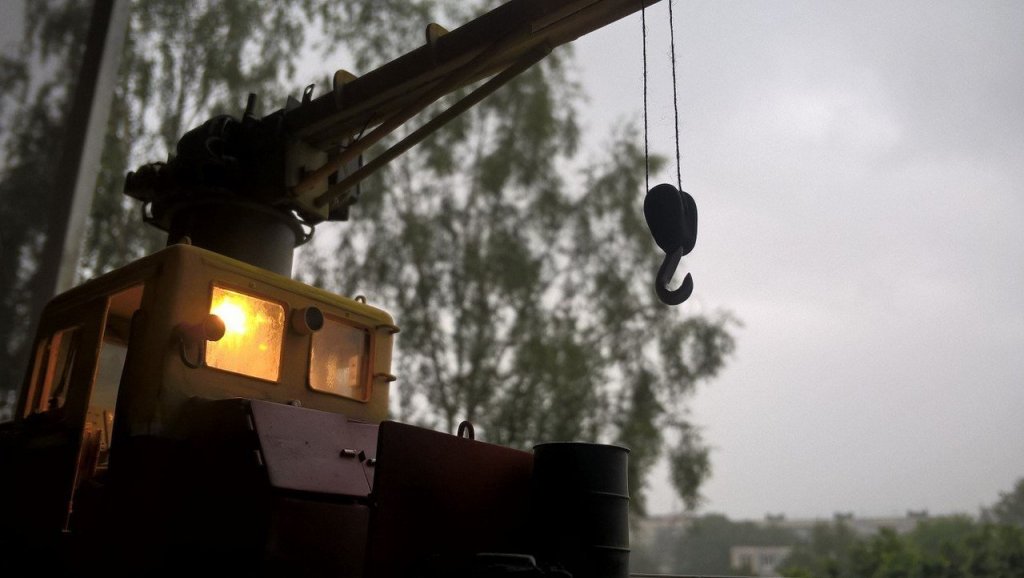

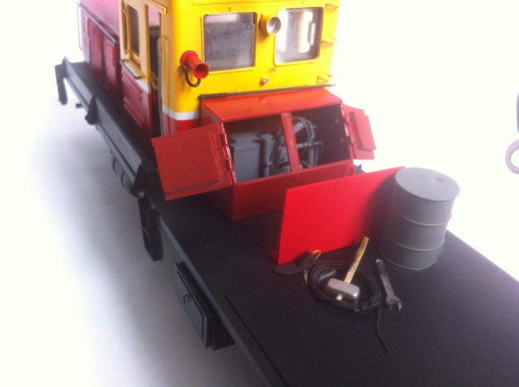

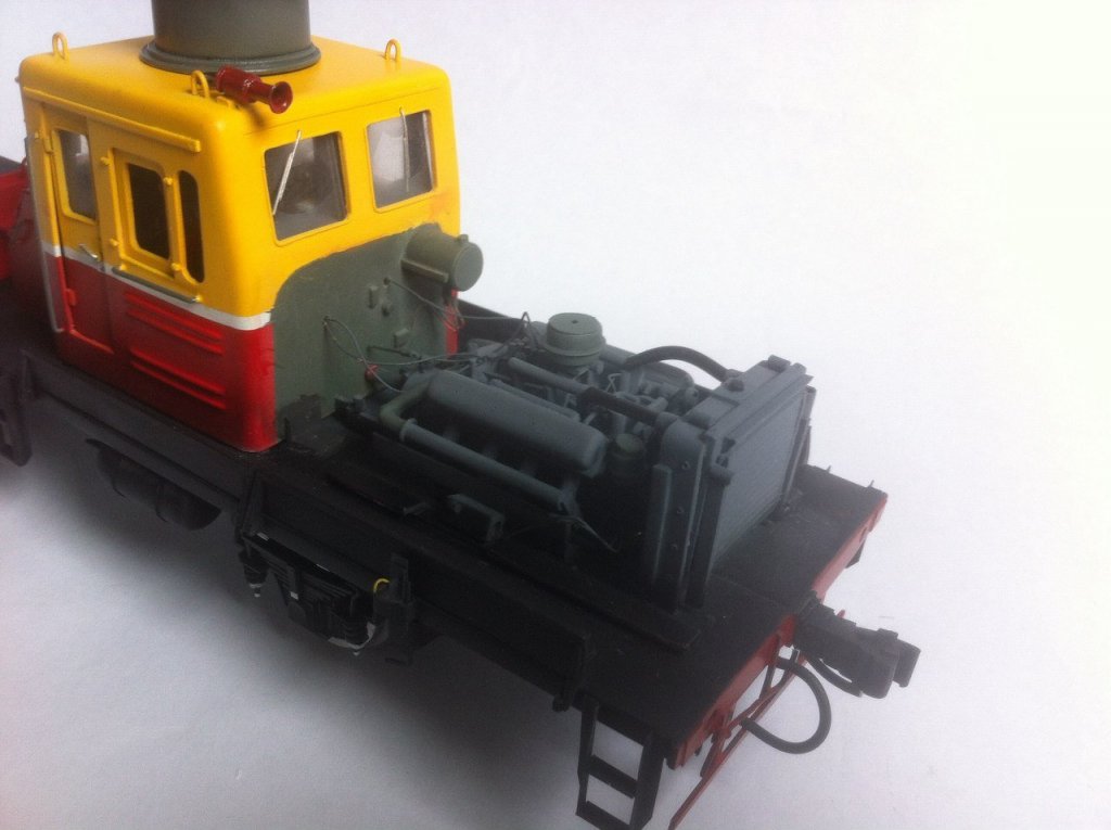

Популярный пост ScaleHotrodRatrodCustoms 415 Опубликовано 27 Nov 2018, 19:33:55 Популярный пост Жалоба Поделиться Опубликовано 27 Nov 2018, 19:33:55 Думаю что этот агрегат можно отнести к грузовику, правда на ЖД ходу, да еще и на агрегатах ЯМЗ. если залил в тему авто, но есть тема Жд извиняйте - не увидел) Модель - полностью самодел, от и до. Масштаб модели 1:43. Да вы не ослышались, именно 43тий - самый нестандартный масштаб в сфере ЖД моделизма, те кто следил за проектом - в теме, кто видит впервые - еще раз распишу в кратце:).Ближе к теме модели. Масштаб большой, получается ровно в 2 раза больше чем H0, поэтому не стал делать модель статичной - как обычно делаю в своем ТТ масштабе. Это первая работа в таком масштабе, но вроде ничего так в итоге получилось. Попробую расписать функционал модели и ничего не забыть) Рабочие дверные замки, подвижные дворники, открываются все двери (капот, кабина, щитовые и гидропередачи), открываются форточки, поворачиваются сидушки вокруг своей оси, поворачивается стрела крана, тележка с крюком подвижная, вращающиеся карданы, съемный капот. Модель полностью самодел. начиная от колес, заканчивая пружинами. Материал для постройки был впринципе тотже что и всегда:ПВХ пластик 1.5 мм, полистирол, медь и прочее подручное барахло вроде зубочисток и ватных палок. Повышенную детализацию и каждую мелочь решил стороной не обходитьв итоге в кабине есть все начиная от тумблеров и кранов машиниста до телефона связи с диспечером и розетки), про раму вообще отдельный разговор. Фотки хоть и не особо блещую качеством, в живую модель гораздо лучше смотрится, но всеже вроде ничего не упустил, в дальнейшем доработаю оставшиеся незначительные недоделы и декали со следами эксплуатации и обязательно запечатлю все на хороший фотик. Также есть отдельное видео с рабочими и подвижными элементами. 17 Ссылка на сообщение Поделиться на другие сайты
lexer 802 Опубликовано 30 Nov 2018, 08:10:47 Жалоба Поделиться Опубликовано 30 Nov 2018, 08:10:47 Отличная работа, снимаю шляпу 1 Ссылка на сообщение Поделиться на другие сайты
