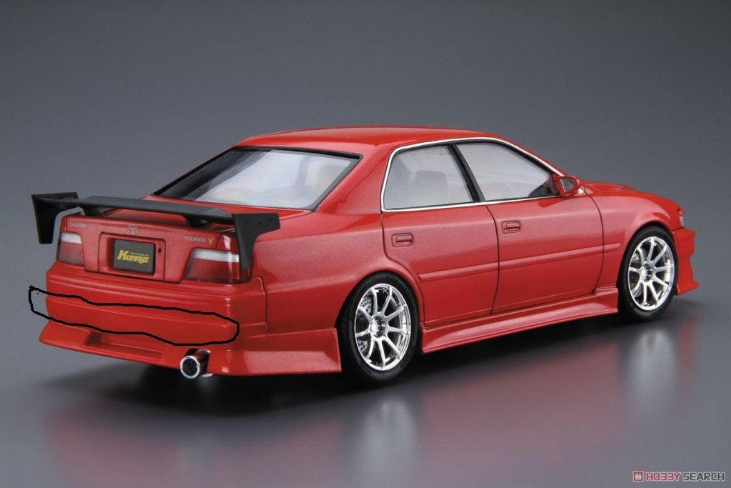

Алексей Юрьевич 16 Опубликовано 22 Aug 2022, 20:56:39 Жалоба Поделиться Опубликовано 22 Aug 2022, 20:56:39 Доброго,есть ли у кого фотографии Kunny`z JZX100 Chaser в таком обвесе?вопросы по креплению заднего бампера и его форме. вот нашел только такую,а бампер здесь не очень похож на модель Ссылка на сообщение Поделиться на другие сайты
TheYellowHB 773 Опубликовано 23 Aug 2022, 09:33:03 Жалоба Поделиться Опубликовано 23 Aug 2022, 09:33:03 У 100-х Чайзеров все тюнячие бампера (вертекс, канниз, что-то еще) выполнены в виде накладки на стоковый кузов. Чтобы было как на настоящей машине, нужно пилить часть стокового бампера, пилить накладку и состыковывать вровень, как на фото красной машины выше. Ссылка на сообщение Поделиться на другие сайты
Алексей Юрьевич 16 Опубликовано 23 Aug 2022, 16:31:12 Автор Жалоба Поделиться Опубликовано 23 Aug 2022, 16:31:12 то есть вот этого выступа быть не должно(обведено),это от балды ,я так понимаю,прилепили Ссылка на сообщение Поделиться на другие сайты
TheYellowHB 773 Опубликовано 24 Aug 2022, 05:38:43 Жалоба Поделиться Опубликовано 24 Aug 2022, 05:38:43 Да, это накладка на стандартный заводской задний бампер, который отлит с кузовом. Видел как бампер Вертекс приводили в нормальный вид - отрез стандартного бампера по линии этого выступа накладки, распил накладки в середине, чтобы привести ее в единую ширину с кузовом (~2мм) и вклеивание этого в кузов. Ну соотсветственно шпатлевание и так далее, плюс соблюстиили вернуть точки крепления днища сзади (не помню, как там устроено. Ссылка на сообщение Поделиться на другие сайты
