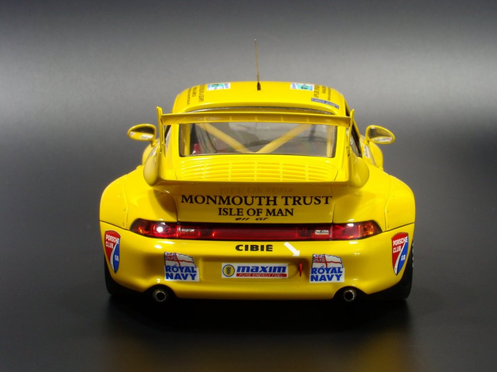

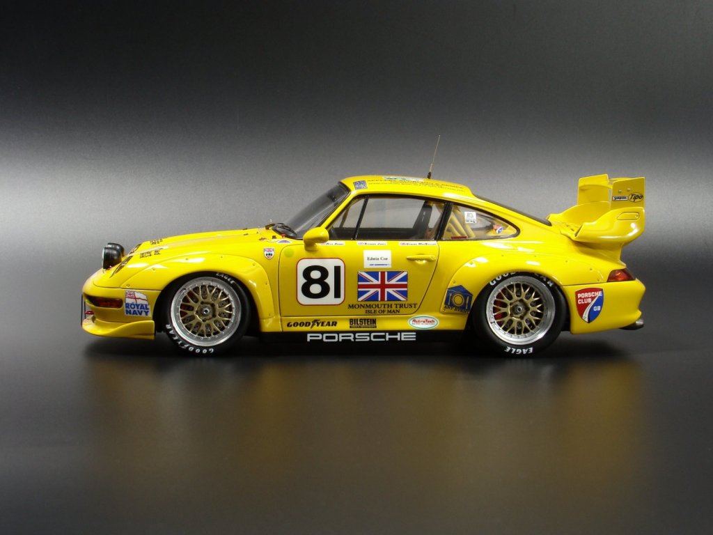

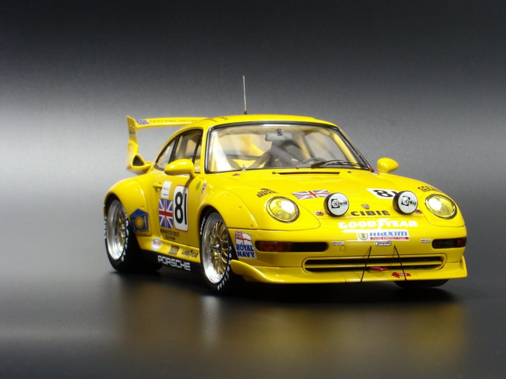

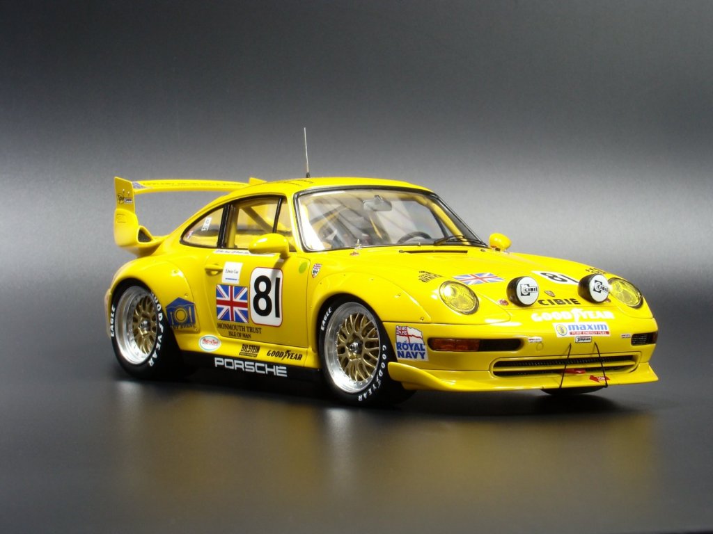

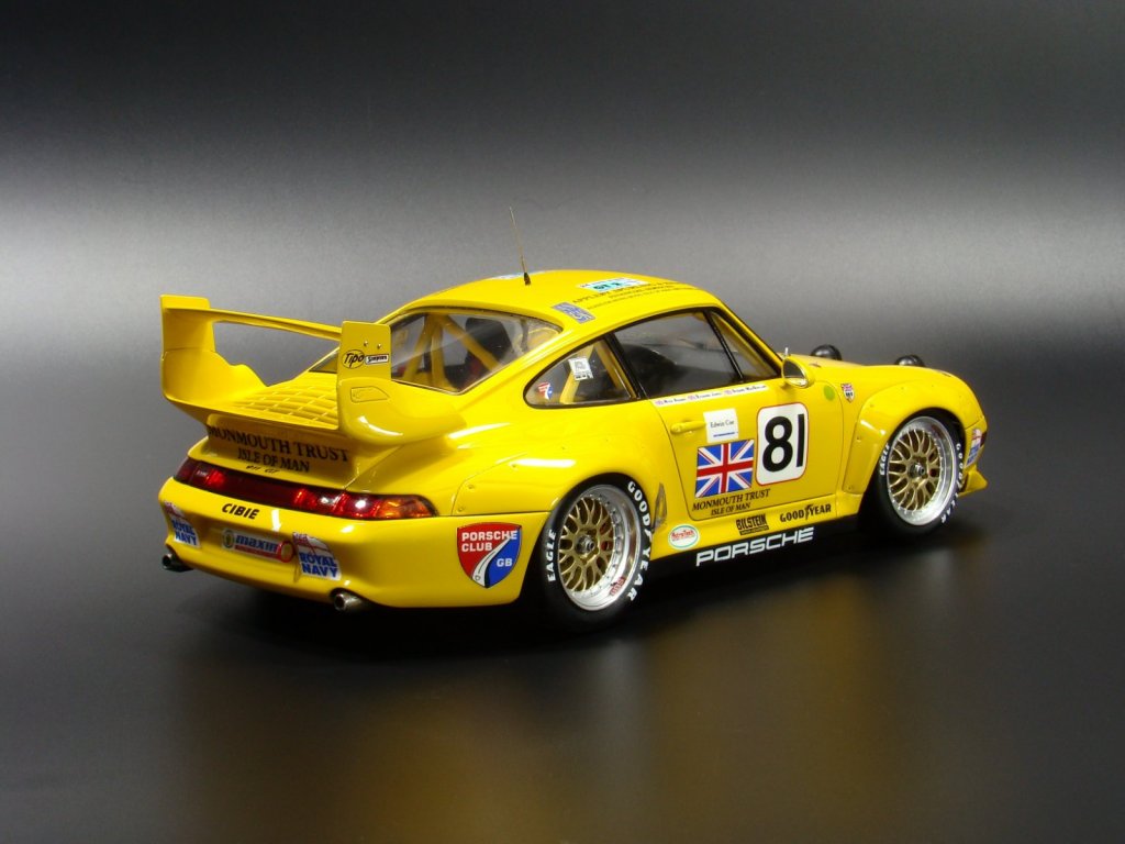

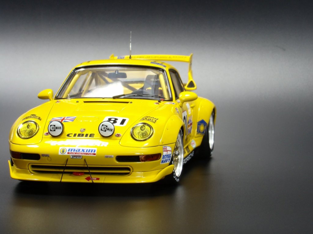

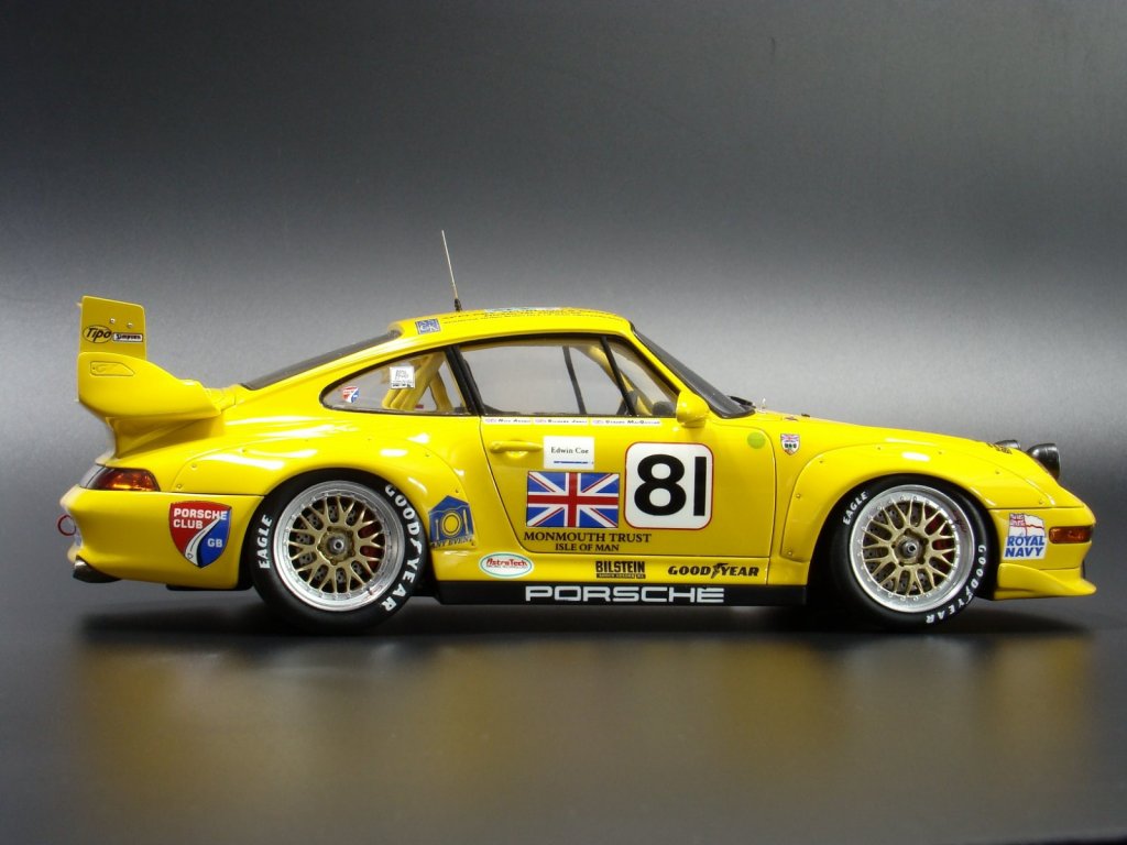

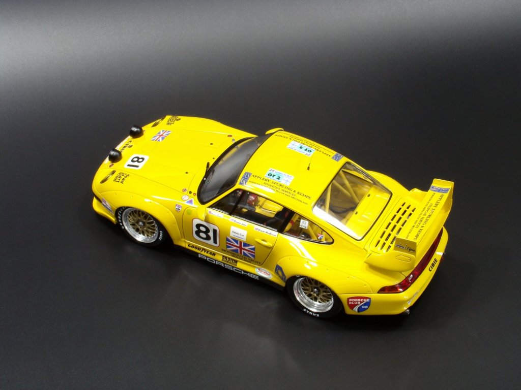

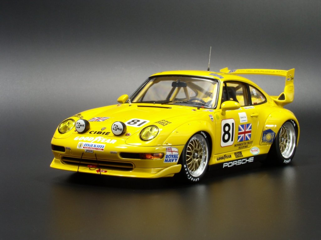

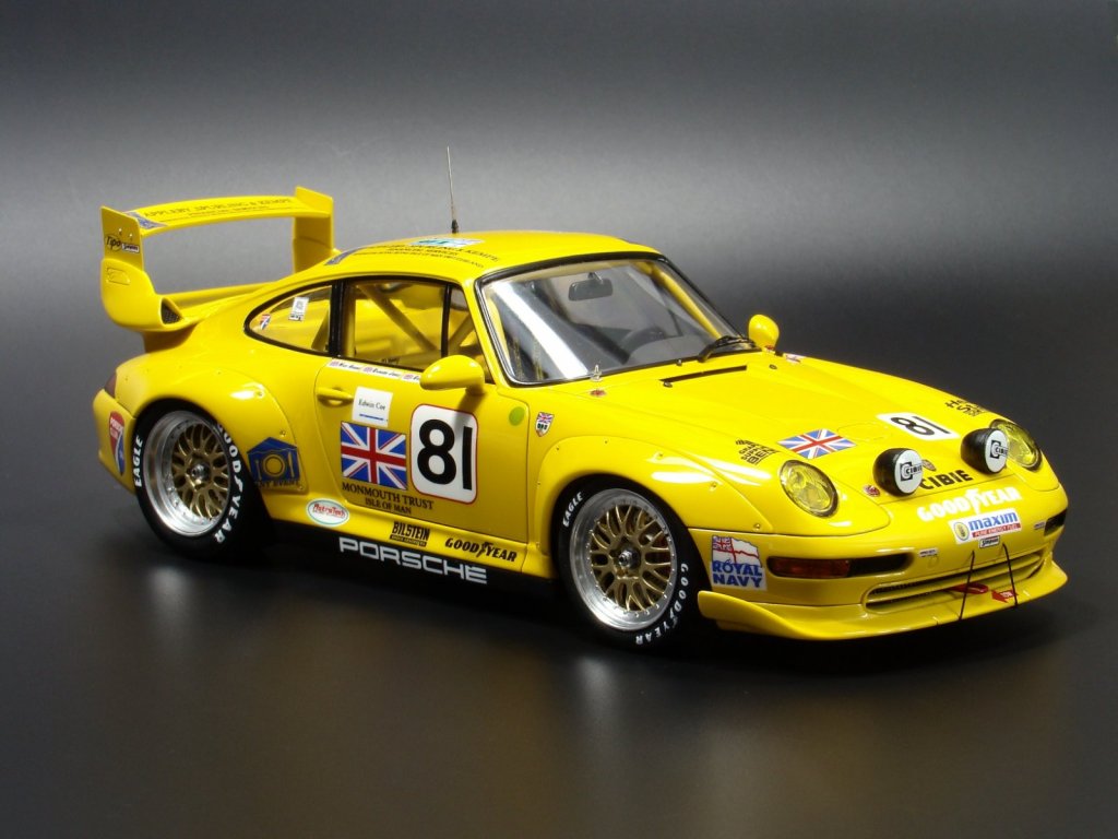

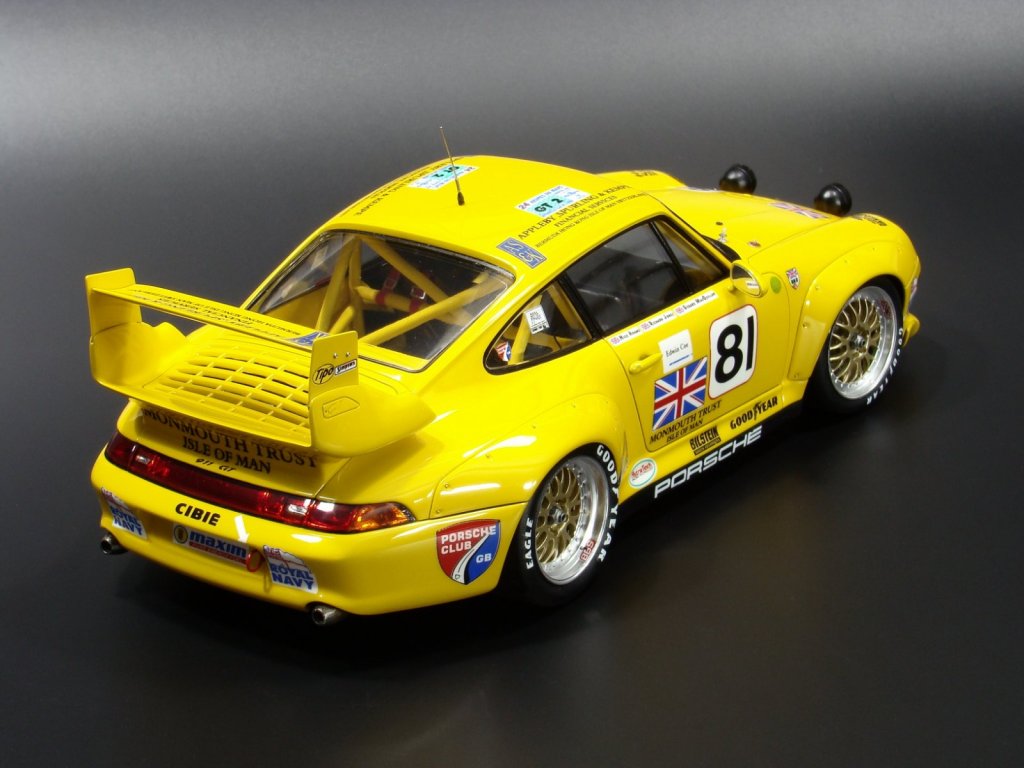

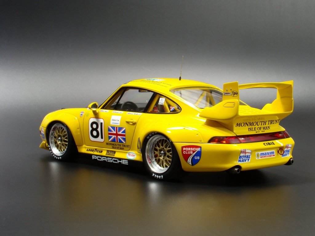

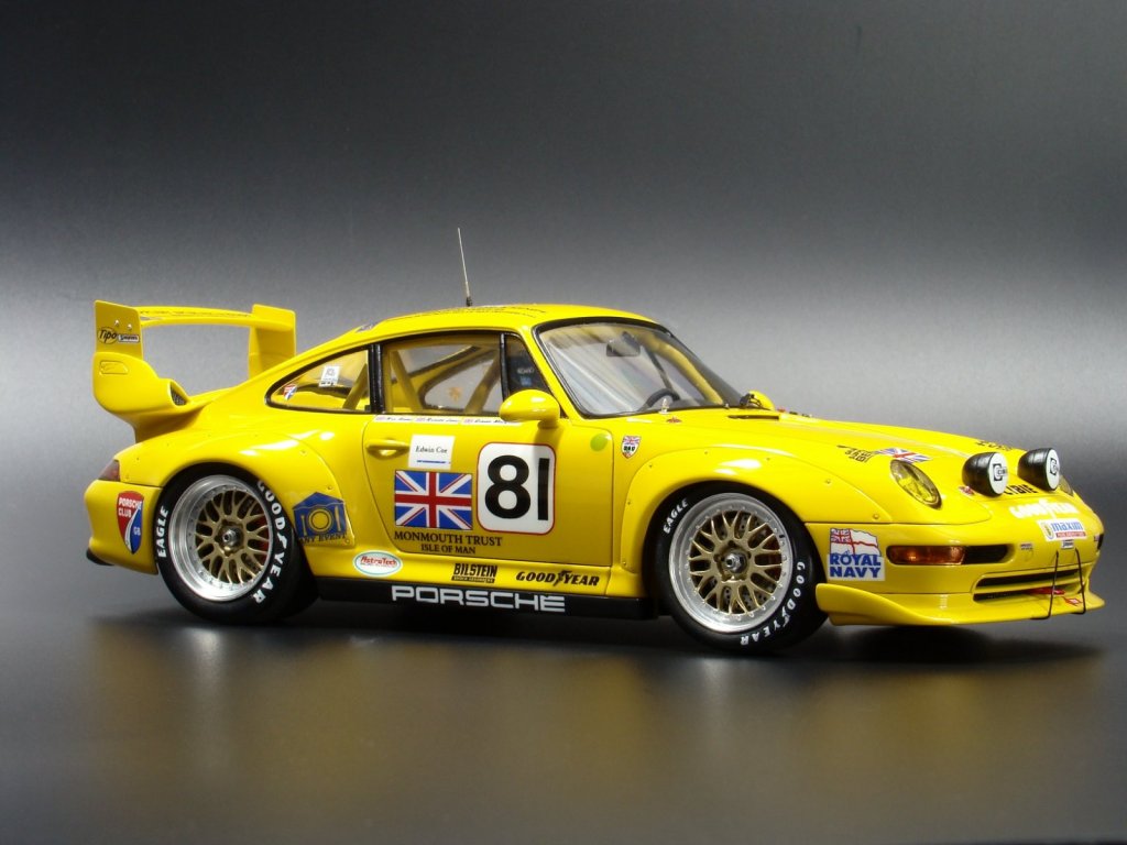

Популярный пост StarSA 1049 Опубликовано 9 Oct 2024, 20:37:17 Популярный пост Жалоба Поделиться Опубликовано 9 Oct 2024, 20:37:17 Многолетняя стройка позади, хотя опять же в человеко-часах не так и много. Простой набор от Тамии давно всем знаком, хорошо стыкуется, достаточно легко собирается. И для новичка подойдет неплохо, и бывалому моделисту. "Из коробки" много декалей разного формата - хорошая тренировка. И альтернативных ливрей на этот набор достаточно, одна из них от французского Ренессанса и была использована. Деки старого выпуска были - работать с ними без нецензурных выражений не получалось. Дека лобового стекла в итоге рассыпалась и отвалилась, пришлось остатки отчистить. Будем считать, что перед гонкой ещё не наклеили. Сейчас вроде другое качество декалей, по крайней мере в новых имеющихся у меня наборах и печать лучше и бумага другая. Покрашена модель автомобильной базой и сверху 2К лак HS из автоэмалей. Из допов ещё использованы: антенна от Хобби Дизайн, дворник и замки ремней безопасности КА-моделс. Травленные замки кузова из остатков прежних наборов. Заклепки смоляные от МастерКлуба на расширителях крыльев и металлические 0,7мм от ХД на заднем крыле. На колесах центральные гайки от Top Studio. 17 Ссылка на сообщение Поделиться на другие сайты
