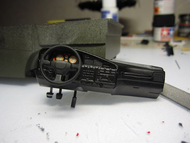

Nosferatu 24 Опубликовано 16 Mar 2010, 09:57:42 Жалоба Поделиться Опубликовано 16 Mar 2010, 09:57:42 Шефф, И спидометр разградуирован до 320и Ссылка на сообщение Поделиться на другие сайты
zvizdar 7 Опубликовано 16 Mar 2010, 09:58:26 Жалоба Поделиться Опубликовано 16 Mar 2010, 09:58:26 Приборка от Ферры на болотном проходимце - меганаворот! Ссылка на сообщение Поделиться на другие сайты
Шефф 913 Опубликовано 16 Mar 2010, 10:51:37 Автор Жалоба Поделиться Опубликовано 16 Mar 2010, 10:51:37 Ну, не было ничего из вариантов, а без приборов пусто. Ссылка на сообщение Поделиться на другие сайты

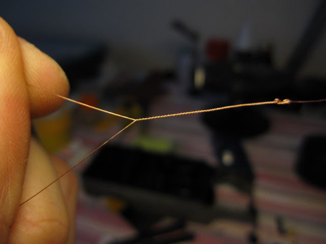

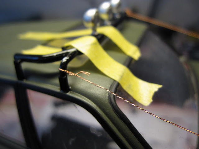

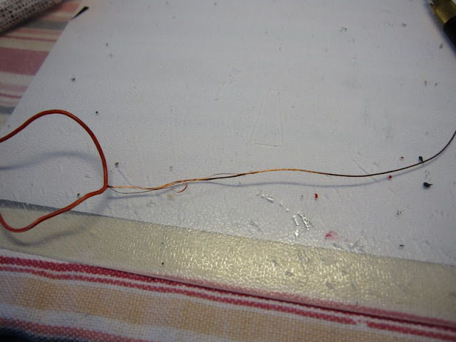

KCEHOH 6 Опубликовано 18 Mar 2010, 16:48:50 Жалоба Поделиться Опубликовано 18 Mar 2010, 16:48:50 Шефф, могу поделиться очень тонким шнуром, я сам им запасся для веткоотбойников Если интересно могу написать диаметр) Модель очень нравится, продолжай в том же духе Ссылка на сообщение Поделиться на другие сайты
Шефф 913 Опубликовано 18 Mar 2010, 16:54:30 Автор Жалоба Поделиться Опубликовано 18 Mar 2010, 16:54:30 KCEHOH, поделись или поделись где купить7 Ссылка на сообщение Поделиться на другие сайты
KCEHOH 6 Опубликовано 18 Mar 2010, 17:51:39 Жалоба Поделиться Опубликовано 18 Mar 2010, 17:51:39 Шефф, извини, я ошибся. Шнур очень тонкий и оказался вольфрамовой проволокой Подойдет рыболовная леска диаметром 0,12 мм. Считал из расчета, что на реальный авто ставят трос диаметром 3мм. Леска продается маленькими "порциями" по 30 метров. Китайскую можно купить рублей за 30. А лучше спроси у знакомых рыболовов, уверен, что метров 5 спокойно отдадут))) Ссылка на сообщение Поделиться на другие сайты
Шефф 913 Опубликовано 18 Mar 2010, 17:54:08 Автор Жалоба Поделиться Опубликовано 18 Mar 2010, 17:54:08 Леска не покраситься, надо именно шнурок, буду искать. Ссылка на сообщение Поделиться на другие сайты
KCEHOH 6 Опубликовано 18 Mar 2010, 18:15:38 Жалоба Поделиться Опубликовано 18 Mar 2010, 18:15:38 Quote (Шефф)Леска не покраситься Не согласен. Всю проводку я делаю из лески, результат отличный. Ссылка на сообщение Поделиться на другие сайты
Шефф 913 Опубликовано 18 Mar 2010, 18:31:54 Автор Жалоба Поделиться Опубликовано 18 Mar 2010, 18:31:54 KCEHOH, мдя.. ну попробуем) Ссылка на сообщение Поделиться на другие сайты

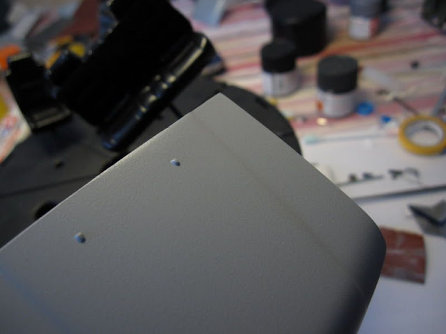

Nosferatu 24 Опубликовано 19 Mar 2010, 14:23:45 Жалоба Поделиться Опубликовано 19 Mar 2010, 14:23:45 Только сейчас обратил внимание - покрышки бы шкурнуть маленько, а то шов продольный чуть вид портит. Ссылка на сообщение Поделиться на другие сайты
Шефф 913 Опубликовано 19 Mar 2010, 14:58:56 Автор Жалоба Поделиться Опубликовано 19 Mar 2010, 14:58:56 Nosferatu, угу, это будет сделано ессно) Ссылка на сообщение Поделиться на другие сайты

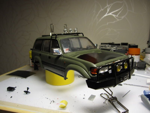

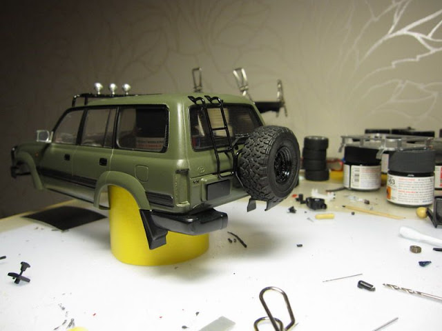

Шефф 913 Опубликовано 7 Apr 2010, 04:28:37 Автор Жалоба Поделиться Опубликовано 7 Apr 2010, 04:28:37 Легкое продолжение, как просили, мкпп. Начал навесное вешать. Хром зеркала))) Ну ведь порнография да?))))) Ссылка на сообщение Поделиться на другие сайты
AxelGTR 556 Опубликовано 7 Apr 2010, 04:49:15 Жалоба Поделиться Опубликовано 7 Apr 2010, 04:49:15 Саш! Все очень здорово. Жаль, что не участвуешь в нашем конкурсе =)Скорее заканчивай и ставь на полку этот танк =) Ссылка на сообщение Поделиться на другие сайты
Шефф 913 Опубликовано 7 Apr 2010, 04:53:26 Автор Жалоба Поделиться Опубликовано 7 Apr 2010, 04:53:26 Саш! Все очень здорово. Жаль, что не участвуешь в нашем конкурсе =)Скорее заканчивай и ставь на полку этот танк =)Да я уже давно хочу его закончить, хочу легковым чем-то заняться.А получается куча всяких дел + халтура, и времени не остается.Думаю на днях завершу. Проводку по капоту тут делать не буду)Кстати, нету задних фонарей от него... вообще (сломаны были при разборке), че делать? Ссылка на сообщение Поделиться на другие сайты
AxelGTR 556 Опубликовано 7 Apr 2010, 04:59:07 Жалоба Поделиться Опубликовано 7 Apr 2010, 04:59:07 Можно попробовать сделать их самому. Например, смастерить из эпоксидки "болванку" и на нее натянуть нагретый тамийный прозрачный пластик 0.1мм =) Ссылка на сообщение Поделиться на другие сайты
Шефф 913 Опубликовано 7 Apr 2010, 05:01:01 Автор Жалоба Поделиться Опубликовано 7 Apr 2010, 05:01:01 ))))))))) В другой жизни. Точнее не в этот раз, может быть когда мне совсем будет нечего делать, или будет нужен такой опыт) Ссылка на сообщение Поделиться на другие сайты
Kushikimi 34 Опубликовано 7 Apr 2010, 06:17:49 Жалоба Поделиться Опубликовано 7 Apr 2010, 06:17:49 Как вариант, фонари можно выточить из куска прозрачного литника. Правда, они будут гладкими, без рельефа. Ссылка на сообщение Поделиться на другие сайты
Smithson 8 Опубликовано 7 Apr 2010, 07:30:31 Жалоба Поделиться Опубликовано 7 Apr 2010, 07:30:31 А если рельеф попробовать вырезать с внутренней стороны модельным ножом? Ссылка на сообщение Поделиться на другие сайты

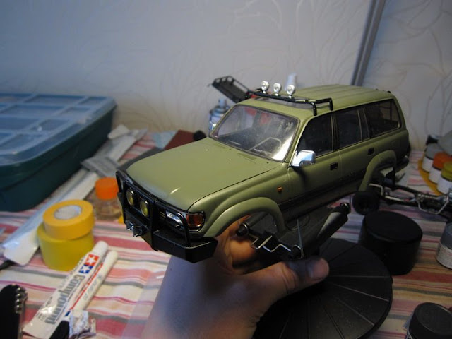

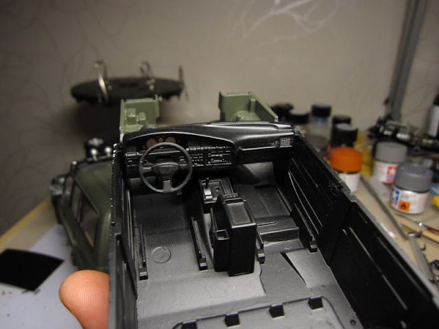

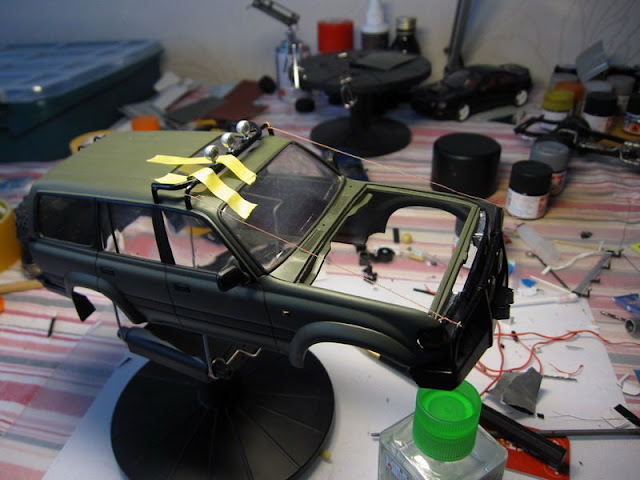

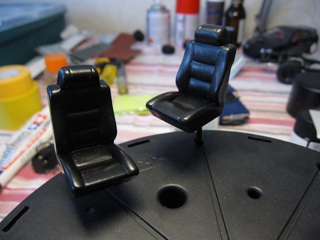

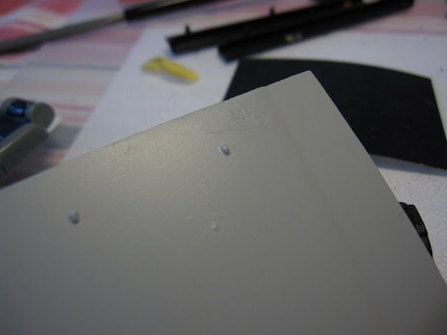

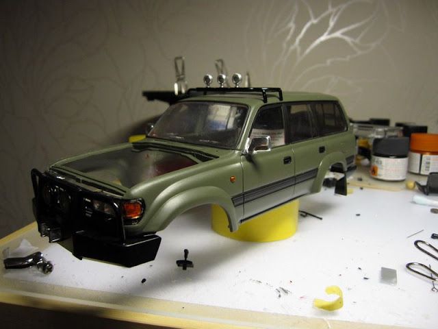

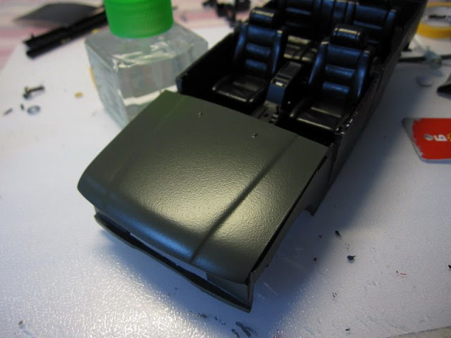

Шефф 913 Опубликовано 17 Apr 2010, 12:50:15 Автор Жалоба Поделиться Опубликовано 17 Apr 2010, 12:50:15 Ну что, решил сегодня ударно завершить данный проект, на данный момент: Загрунтован. вышкурен и покрашен капот Краска еще усядется, фото сразу после покраски. Сиденья у нас старые, поэтому они местами глянец, а местами кожа уже потрепана и требует замены. Ну и самый главный момент, изготовление троса-веткоотбойника. Ссылка на сообщение Поделиться на другие сайты
Шефф 913 Опубликовано 17 Apr 2010, 12:56:40 Автор Жалоба Поделиться Опубликовано 17 Apr 2010, 12:56:40 А, ну и зеркала, черный матовый. Ссылка на сообщение Поделиться на другие сайты
Vampiruga 3 Опубликовано 17 Apr 2010, 13:08:04 Жалоба Поделиться Опубликовано 17 Apr 2010, 13:08:04 Шефф Саша,все супер выходит! По поводу крепления троса веткоотбойника на крыше,может какой нить крюк там придумать? А то на самой раме для "люстры" как то не так смотрится. Как ты считаешь? Ссылка на сообщение Поделиться на другие сайты
