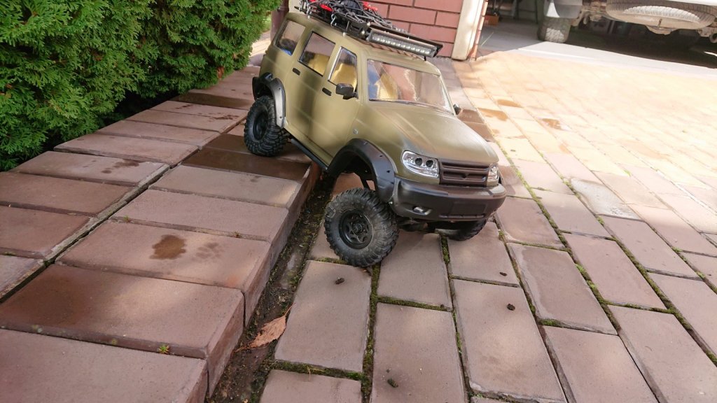

Driver 1207 Опубликовано 28 Jun 2016, 07:20:59 Жалоба Поделиться Опубликовано 28 Jun 2016, 07:20:59 Начал строить трофи-мобиль на основе шасси AXIAL SCX10, кузов - выдавленный из АВС-пластика УАЗ, масштаб 1/8,8. В постройке РУ-моделей я нуб, поэтому если у кого есть опыть - готов выслушать любой совет. Кузов вот в таком виде: Пластик довольно толстый, вырезается с трудом. Шасси первоначально пластиковое. Начал делать минимальный тюнинг - заменил пластиковые карданы на металлические: Так же купил набор с освещением, но корректно подключить его не могу. Есть кто сможет подсказать? Ссылка на сообщение Поделиться на другие сайты

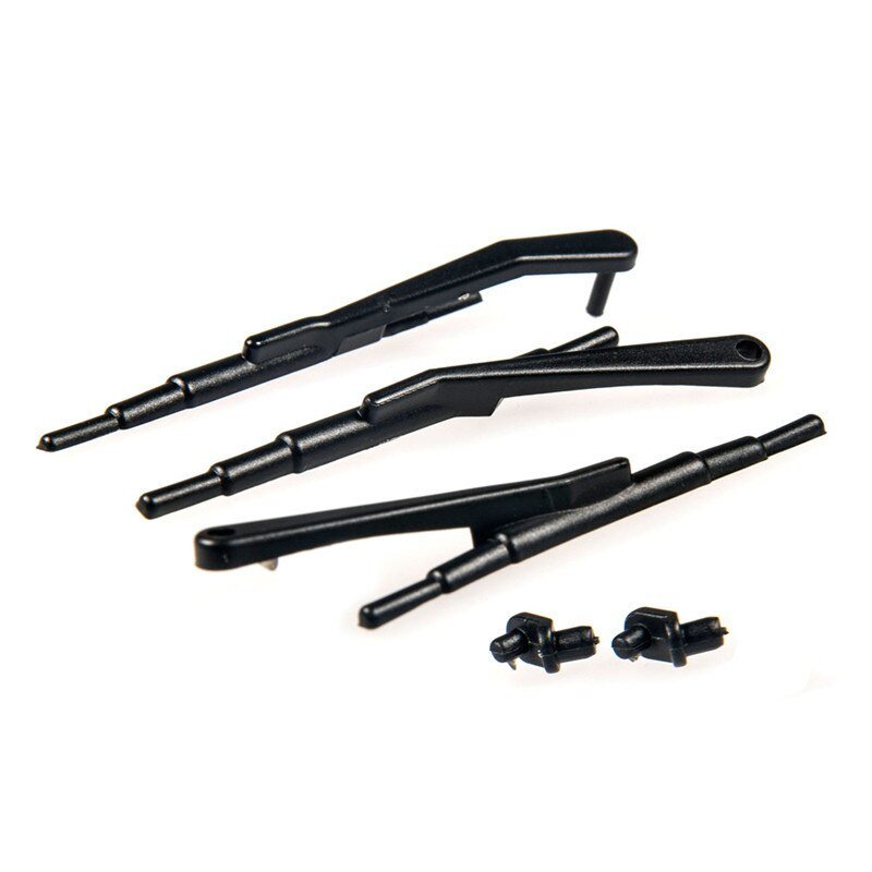

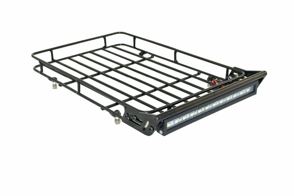

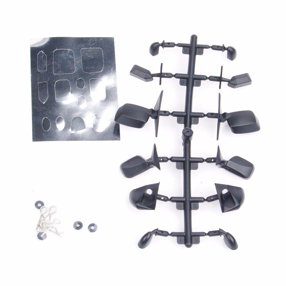

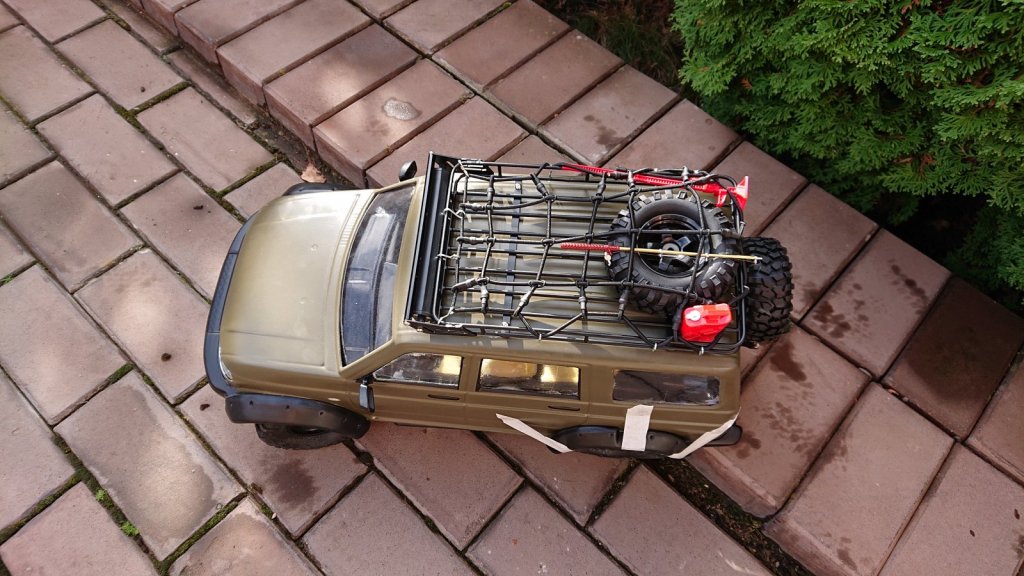

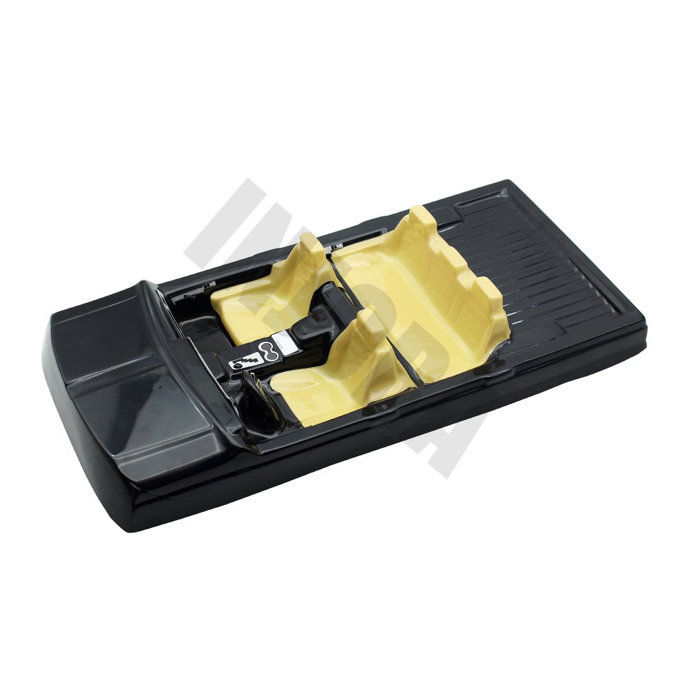

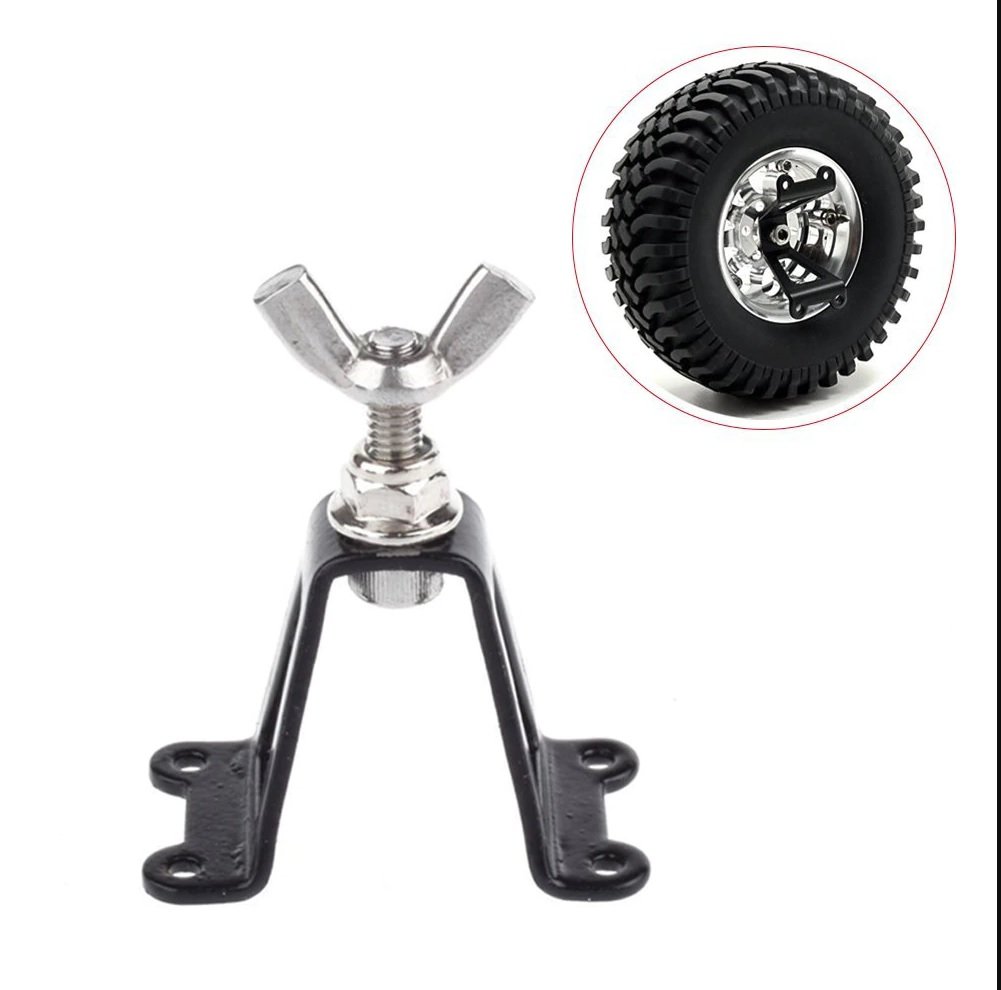

Популярный пост Driver 1207 Опубликовано 30 May 2019, 09:34:21 Автор Популярный пост Жалоба Поделиться Опубликовано 30 May 2019, 09:34:21 Привет всем. Наткнулся тут на свою старую тему В общем, кузов модели был весь вырезан (геморрой еще тот!), покрашен в хаки, приклеено остекление. Накупил на Али много всякой необходимой мелочевки. Как например - лексановая имитация салона, которого не было в принципе: Зеркала: Дворники: Кузов прикрепил к шасси на неодимовые магниты. Прикупил крепление запаски: Так же купил багажник на крышу: И набросал туда всякой мелочевки: В общем, пока так. Осталось доделать освещение, дособирать фары и Патриот готов. 12 Ссылка на сообщение Поделиться на другие сайты
