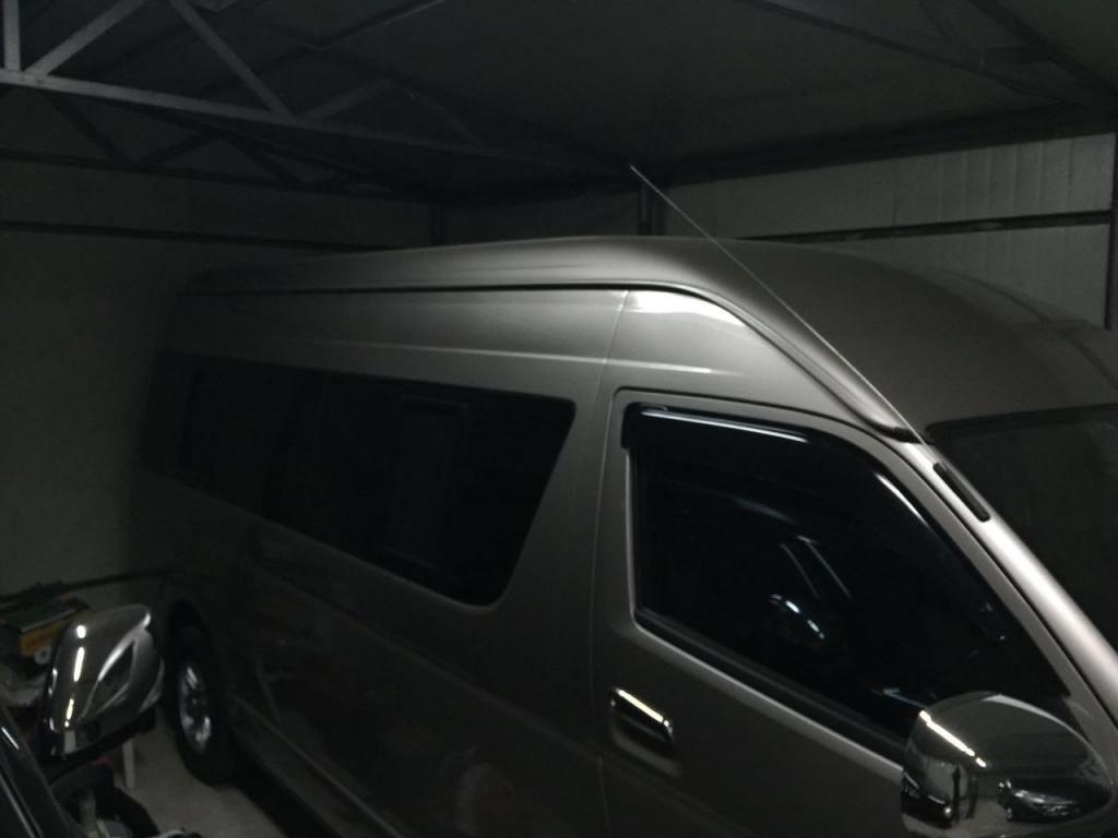

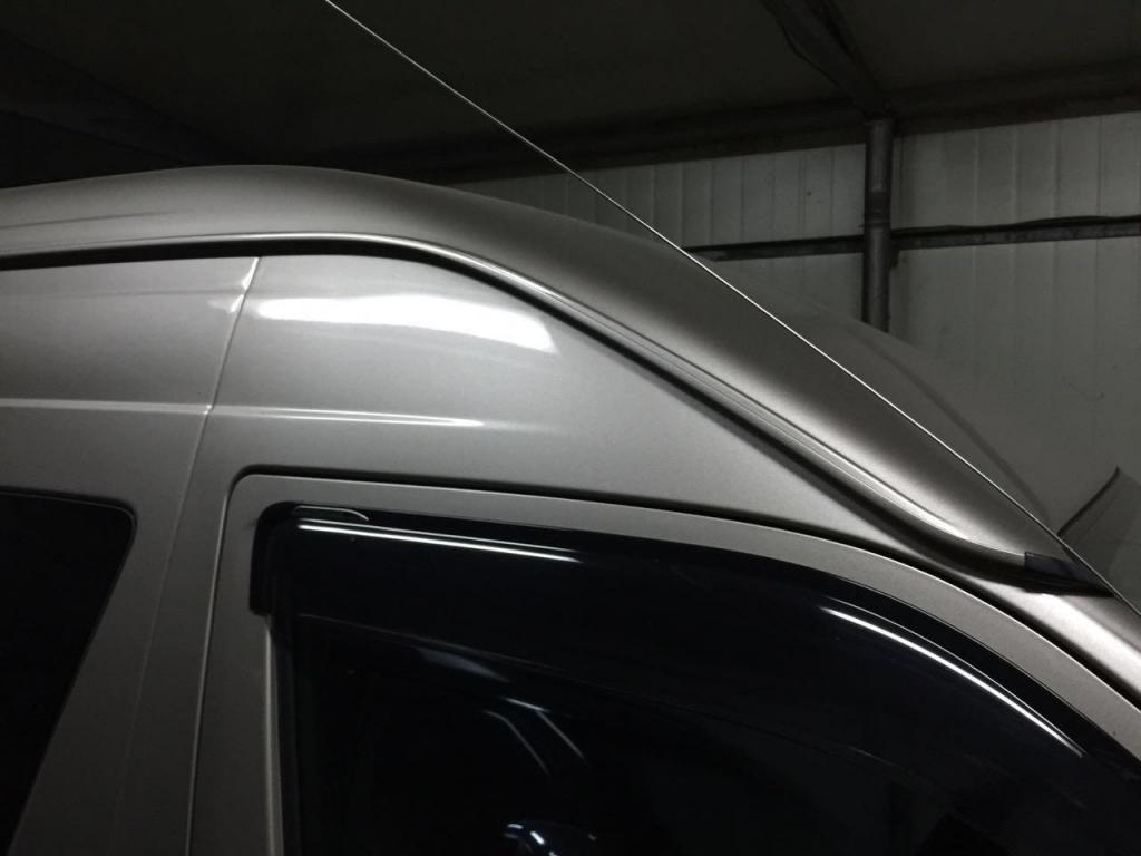

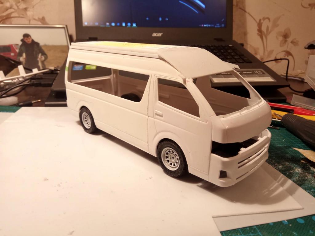

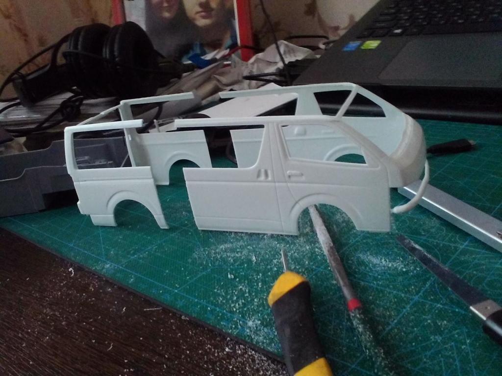

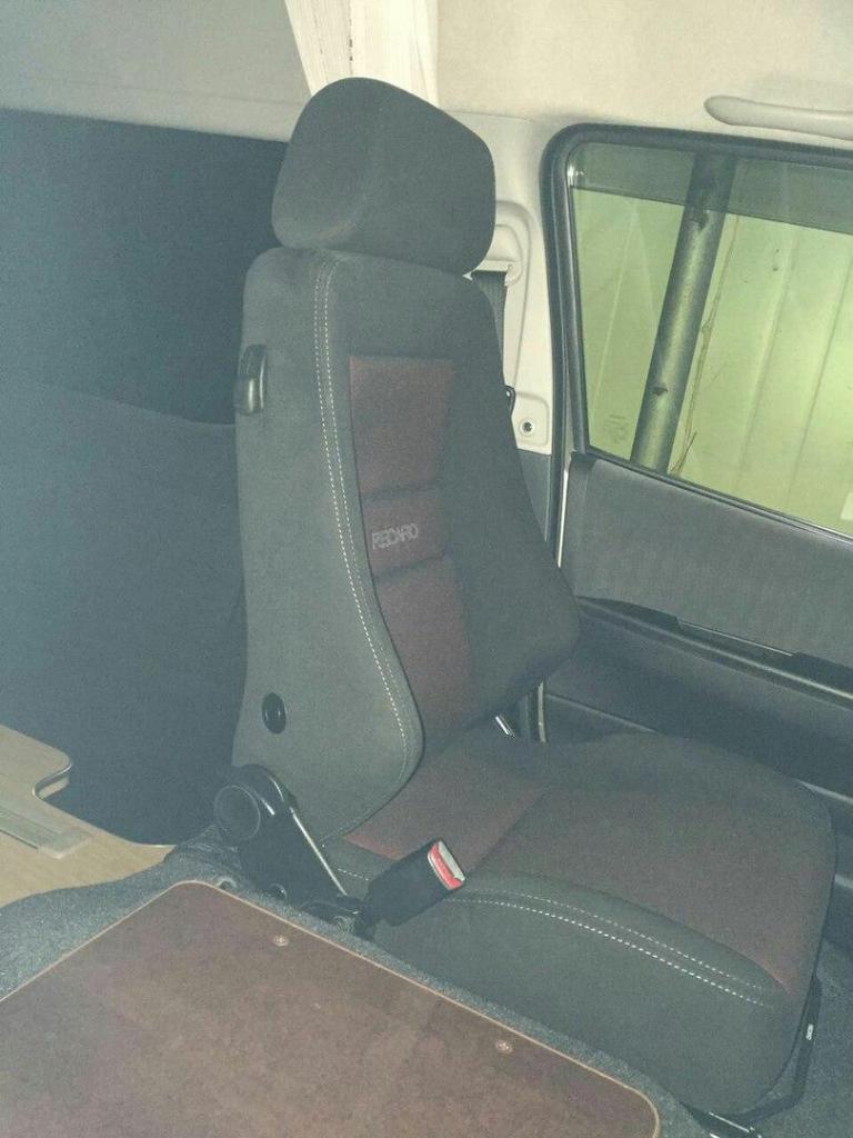

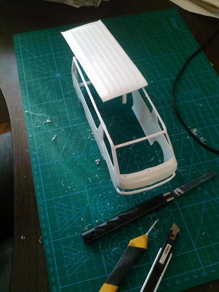

Takemaru 104 Опубликовано 1 Dec 2016, 01:47:41 Жалоба Поделиться Опубликовано 1 Dec 2016, 01:47:41 (изменено) Всех приветствую, спасибо за посещение! Очередной мой вип, на этот раз настроен более чем серьезно и уже есть некоторые продвижения по этому батону. Фото прототипа выложу не все, так как они были сделаны на скорую руку. Хотел бы отметить, что все замеры я сделал и пилю исключительно по масштабу. Сам хайс в полной комплектации, как я понял, стоит большое кресло в центральной части, мини-диванчик и в самом конце, вроде мини-бар, можно сказать все поставлено для релакса. Отдельно хозяин решил поставить полуковши рекаро, они очень удобные)) По закупкам получилось что-то вроде этого Фото реального хайса А теперь, покажу процесс постройки Извиняюсь за фото процесса, фотаграфировать пока не на что( Изменено 1 Dec 2016, 01:48:36 пользователем Takemaru Ссылка на сообщение Поделиться на другие сайты

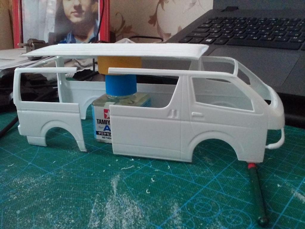

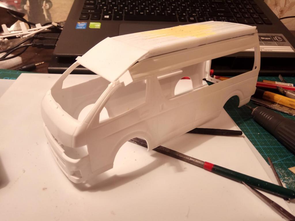

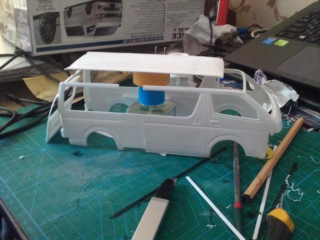

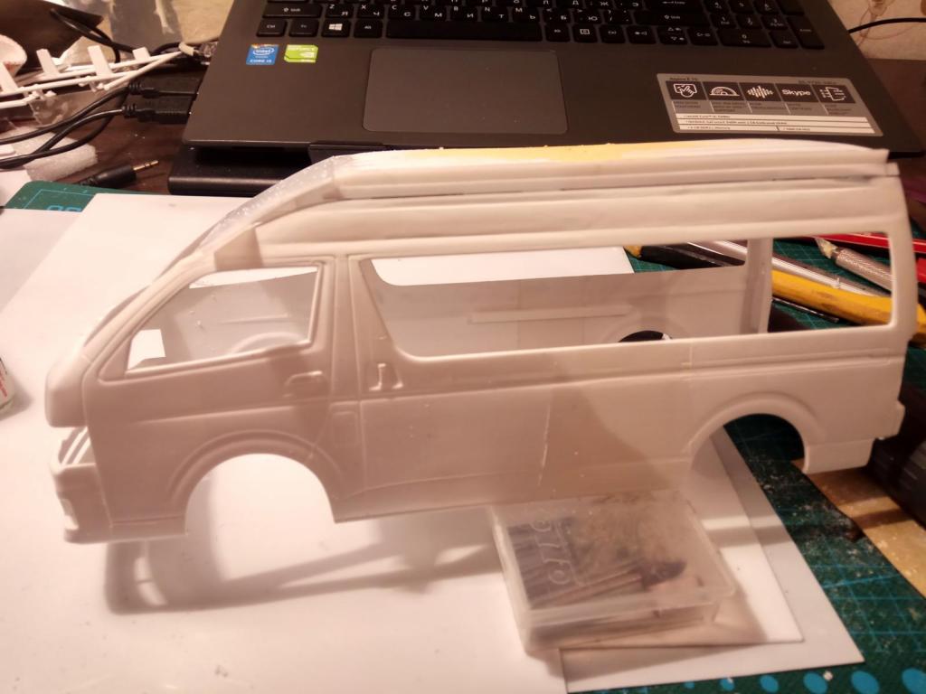

Takemaru 104 Опубликовано 24 Dec 2016, 00:59:08 Автор Жалоба Поделиться Опубликовано 24 Dec 2016, 00:59:08 (изменено) Всех приветствую! Мини обновление по хайсу. Должен сказать, что японцы изрядно внесли изменения в дизайн удлиненной версии. Пришлось подумать хорошо и воплотить. Конкретно: после того, как удаляешь крышу, боковые стороны (к которым крепится остекление) нужно очень хорошо подточить свехру, с внутренней стороны и после чего только вклеивать полоску. Еще одна очень проблематичная часть - это передний и задний скос к центру кузова, в этом месте стоит неплохо так поработать надфилем и сухарем(240). Все это благополучно миновал, прошпаклевал, обработал и в грунт! До этого всего "салата" добавил усилители, надежно и удобно работать с поверхностью. Реальный хайс по лету катает на дайтонах >_<, они есть и слегка загрунтованы, чтобы камера их хоть как-то увидела.. Извиняюсь за качество, пока нет возможности на нормальный аппарат запечатлеть! Далее по плану все обработать и приступать к водоотводам, буду делать из 0.3мм пластика, на этом все! Изменено 24 Dec 2016, 00:59:57 пользователем Takemaru Ссылка на сообщение Поделиться на другие сайты
boxer 1049 Опубликовано 26 Dec 2016, 08:43:30 Жалоба Поделиться Опубликовано 26 Dec 2016, 08:43:30 Боковинки прижились, как тут и были,.. ждем крышу с желобом. Ссылка на сообщение Поделиться на другие сайты

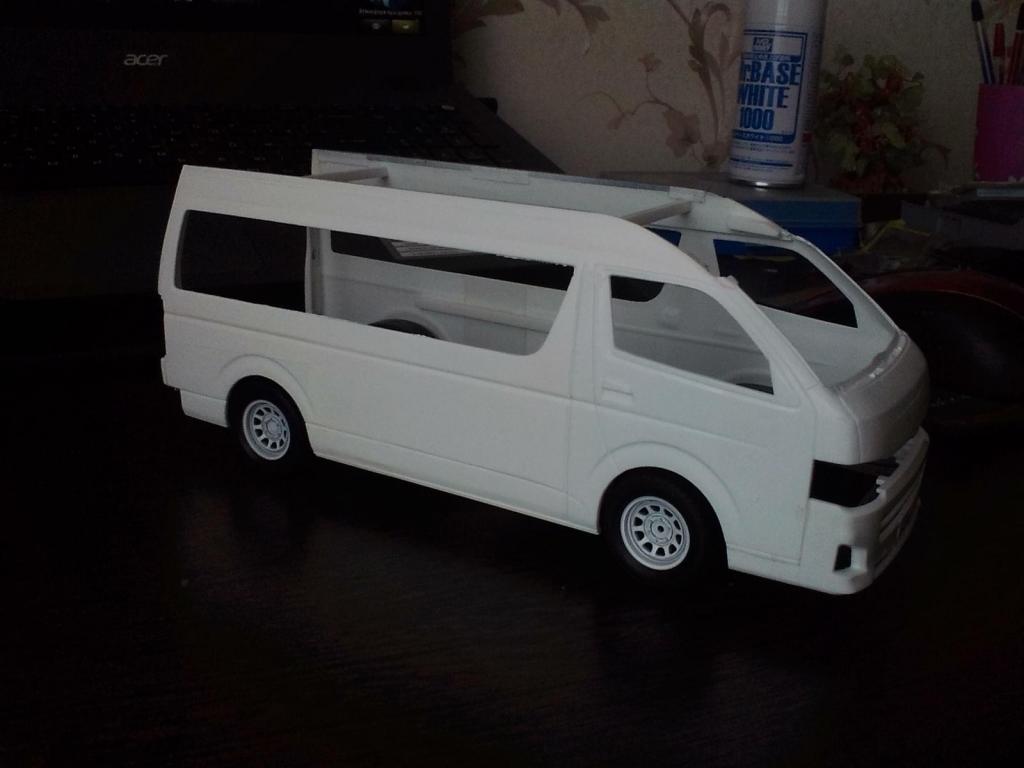

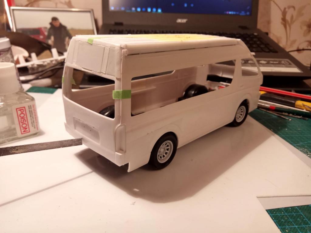

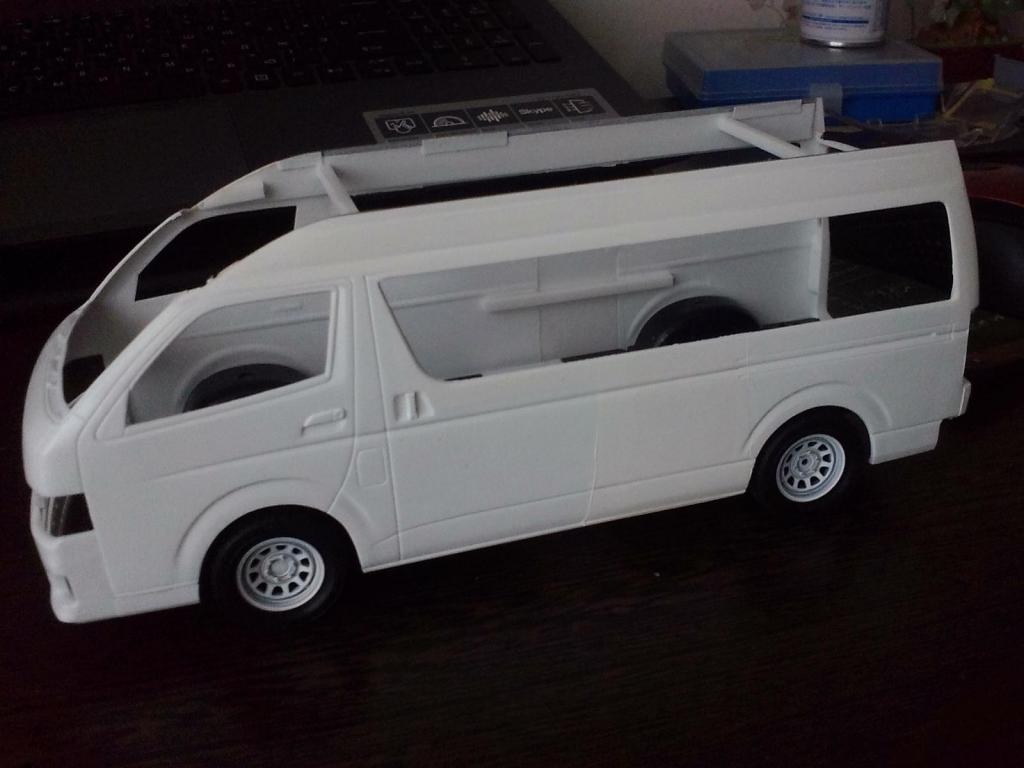

Takemaru 104 Опубликовано 28 Feb 2017, 09:48:33 Автор Жалоба Поделиться Опубликовано 28 Feb 2017, 09:48:33 (изменено) Всем привет! Давно я не заходил. Ну что могу сказать, к хайсу я не сильно мог прикоснуться, времени толком нет, но я все равно пилю потихоньку крольчатину, ленда 80 и хайса. Собственно вот фото того, что уже сделано. На последок выложу чистокровного jzxкса 81 на передней подвеске от сливы 14! Жалко такого красавца продавать... Больше всего смотря на него черпаю вдохновение Изменено 28 Feb 2017, 09:58:39 пользователем Takemaru Ссылка на сообщение Поделиться на другие сайты

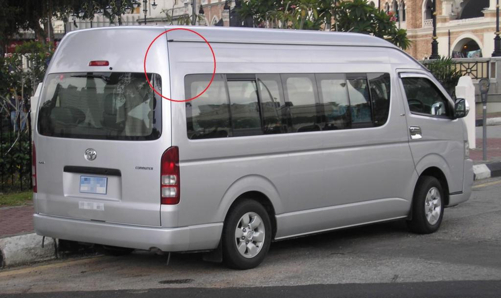

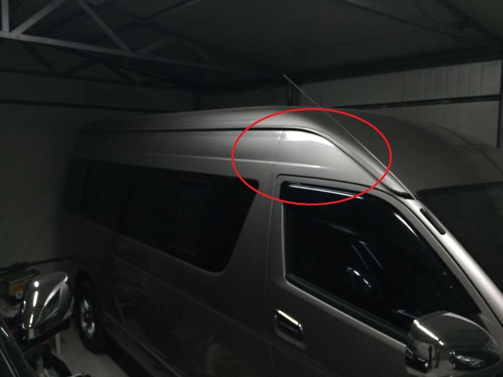

boxer 1049 Опубликовано 28 Feb 2017, 11:56:27 Жалоба Поделиться Опубликовано 28 Feb 2017, 11:56:27 Мне кажется ты зря удалил верхнюю кромку лобового стекла,.. Передняя часть крыши (лобовая) не плоская, а с небольшим изгибом по центру. И думаю рамка стекла его хорошо определяла. Ссылка на сообщение Поделиться на другие сайты
