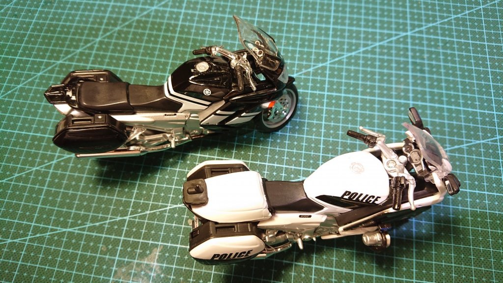

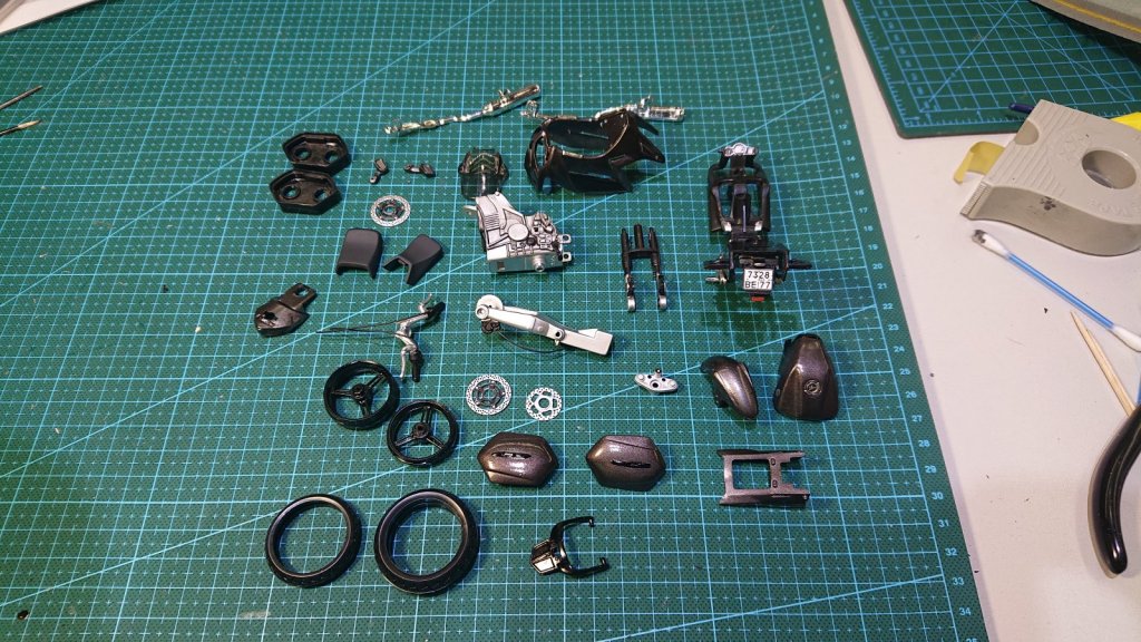

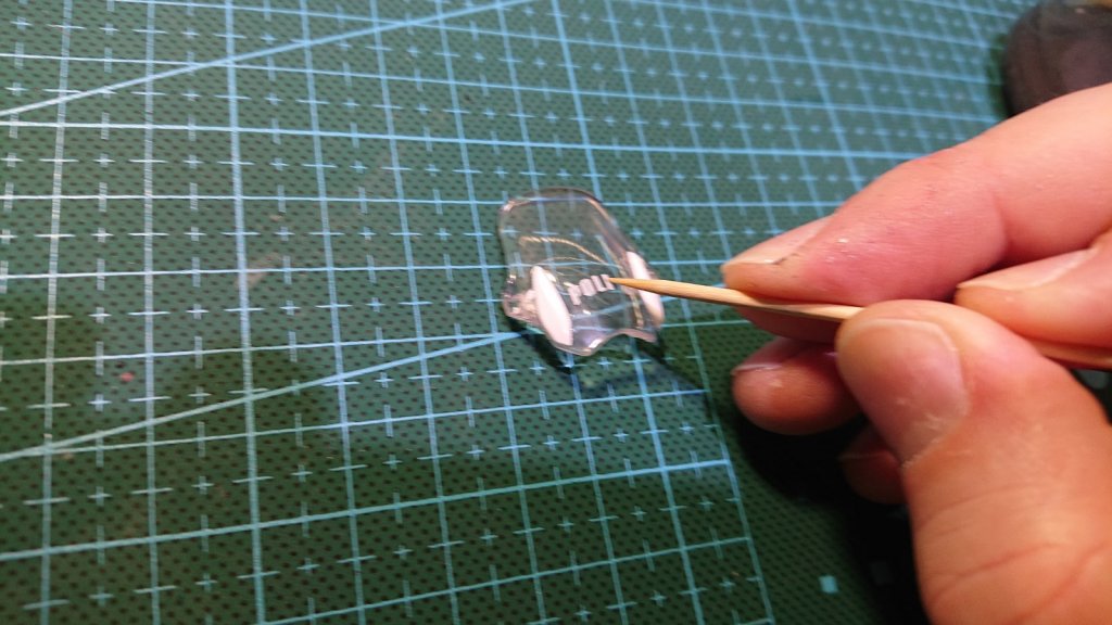

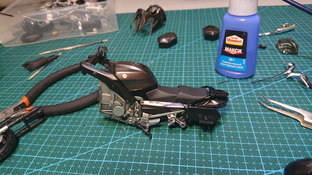

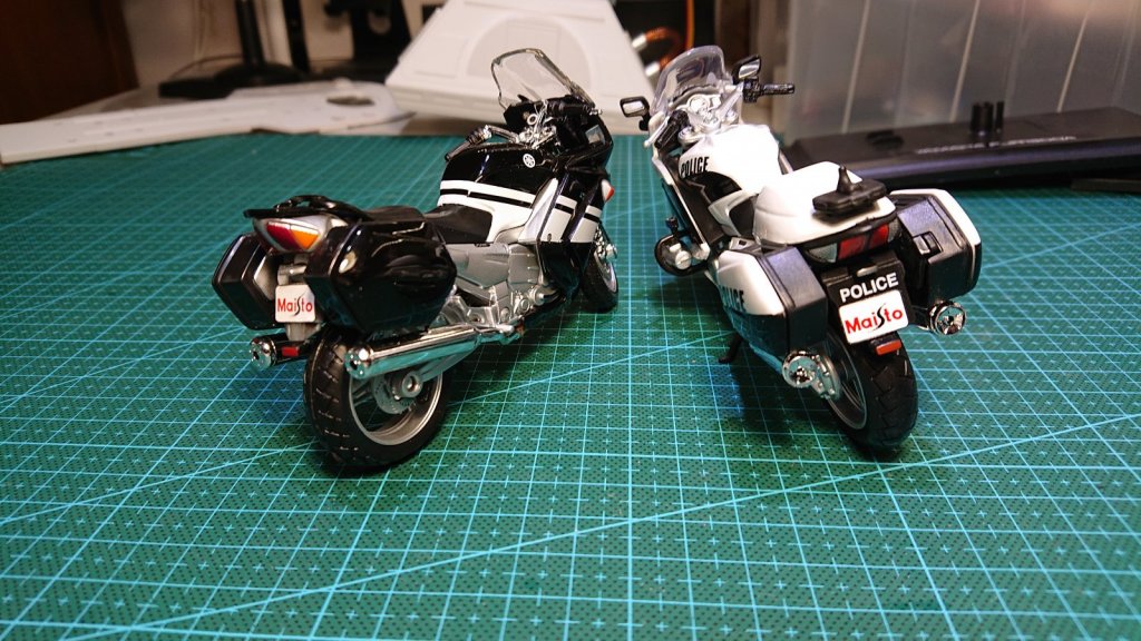

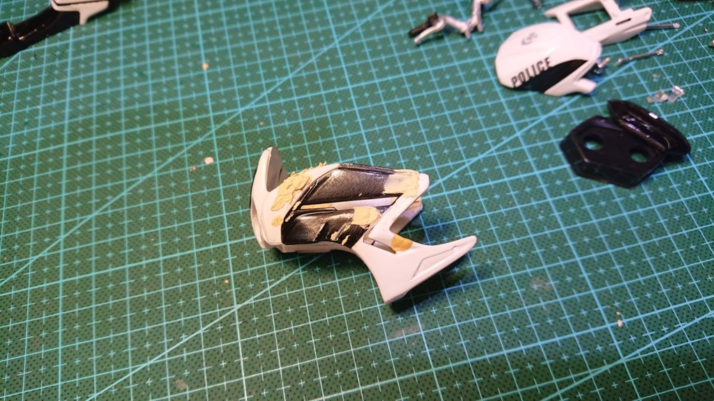

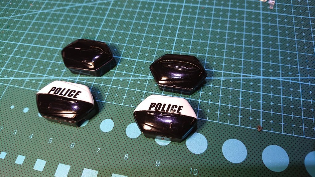

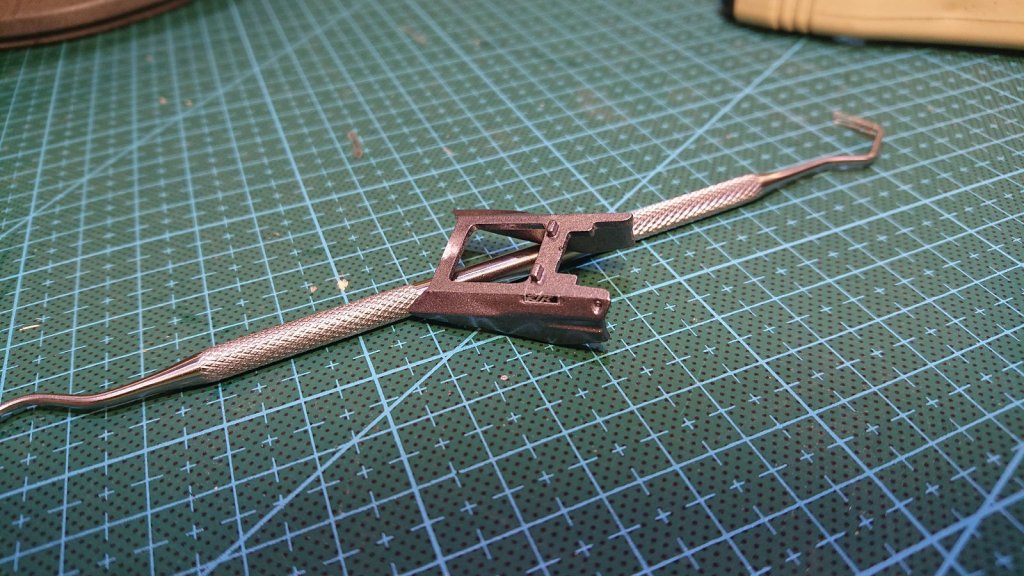

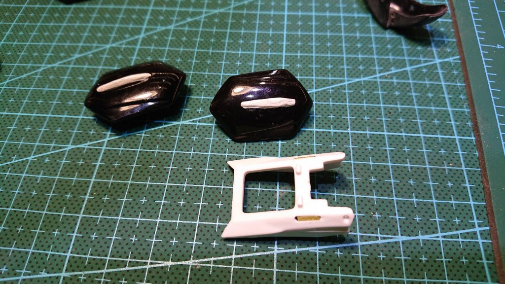

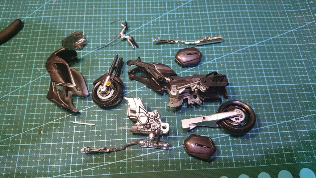

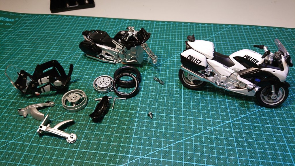

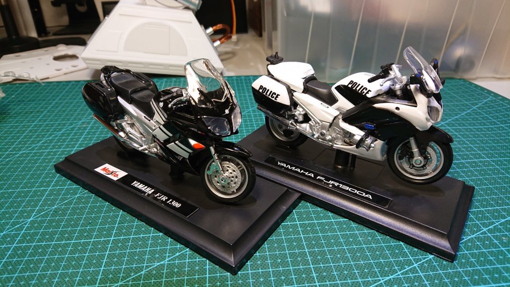

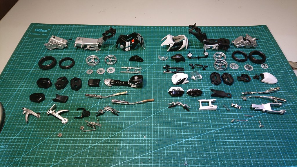

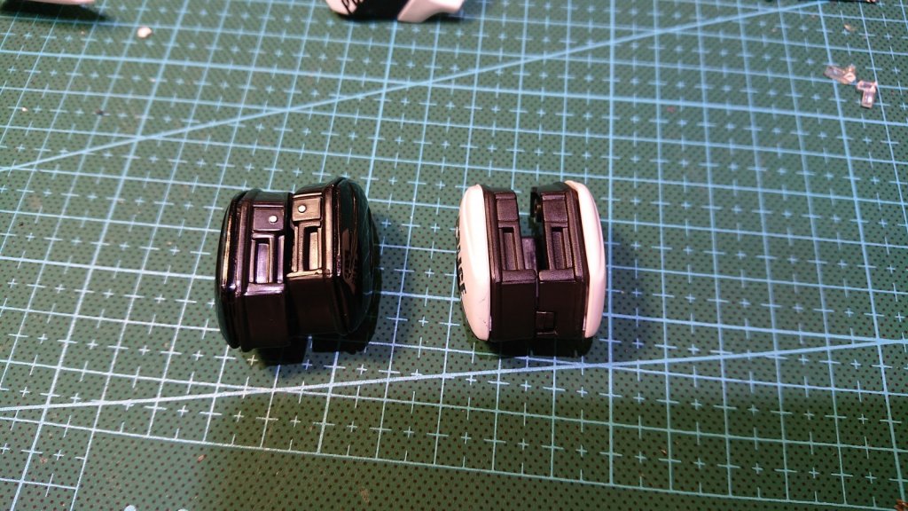

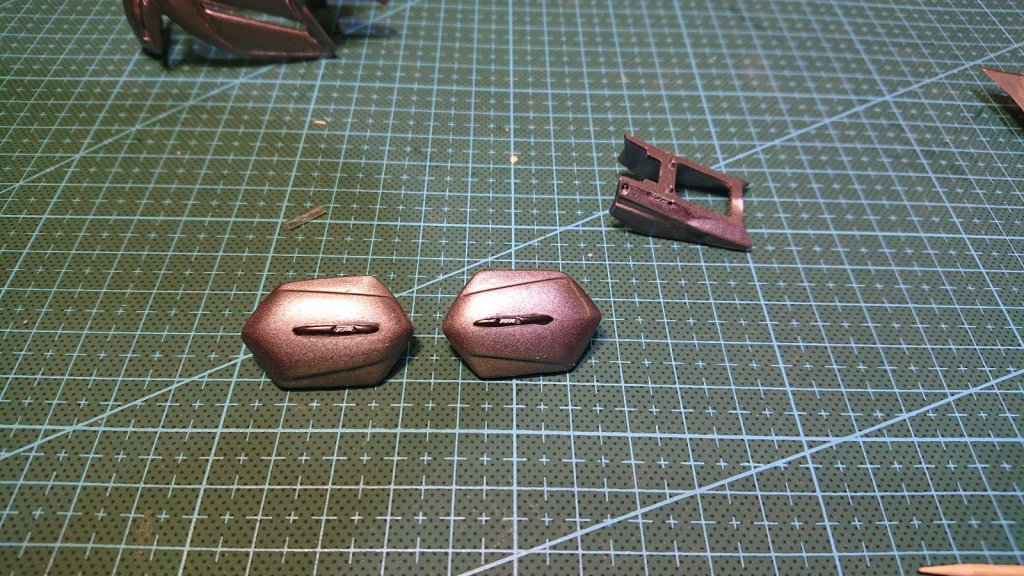

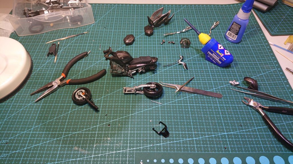

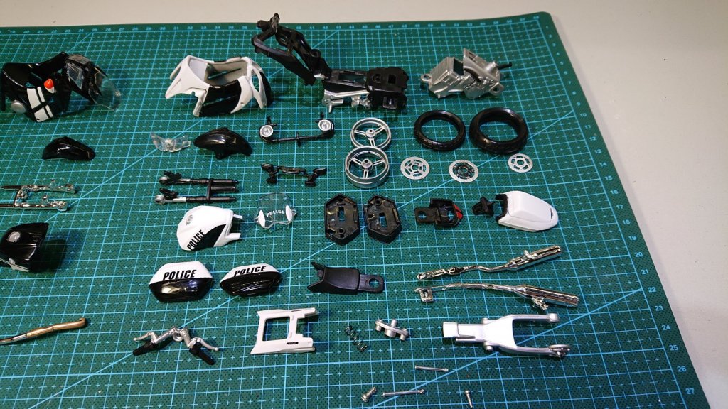

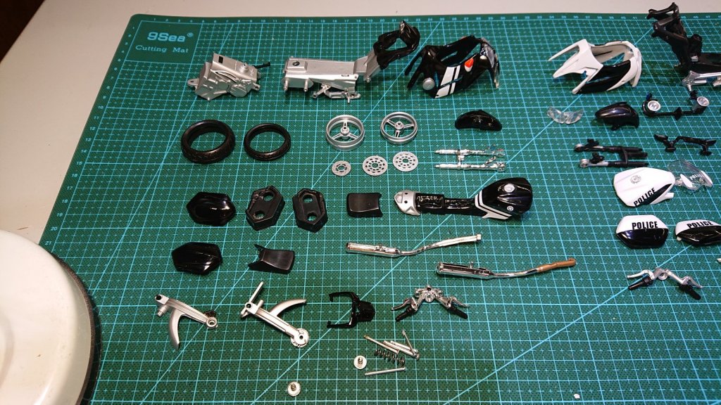

Популярный пост Driver 1215 Опубликовано 1 Feb 2019, 18:52:17 Популярный пост Жалоба Поделиться Опубликовано 1 Feb 2019, 18:52:17 Привет всем. Всегда хочется иметь модель ТС на котором сам ездишь. У меня есть мои аутентичные модели моих автомобилей. А вот мотоцикла, на котором я езжу в летний сезон - нет. Вернее, не было до недавнего времени. Сейчас в процессе. На рынке моделей продаются продавались только старые, дорестайлинговые модели дайкаста от фирмы Maisto. От того, что у меня они отличаются другим пластиком, другой оптикой, другим стеклом, другими тормозами, другим задним маятником. А нужен такой: И вот недавно наткнулся на модель рестайлингового Фыжера. Но он в полицейской версии. А это значит, что много левых приблуд, типа, мигалок, антенн, громкоговорителей, но нет заднего сиденья. Что ж, покупаю обе версии, чтобы с дорестайлингового снять заднюю сидушку Начинаю разбор обеих моделей: Начал пристально рассматривать запчасти, чтобы из двух наборов выбрать лучшее. Например, боковые кофры в масштабе 1/1 одинаковы на обеих версиях, а у моделей - четче кофры от дорестайла. Значит их и будем использовать. У главного обтекателя имеются технологические отверстия, которые нужно зашпатлевать: Впервые попробовал автомобильную двухкомпонентную шпатлевку. И очень доволен ей. Засыхает в течении 20 минут, твердая, обрабатывается легко, усадку не дает: Чтобы сохранить декальные надписи - заклеил их: И готовлю пластик к покраске: Пока краска сохнет занялся задней оптикой. Тот полицейский рестайлинг - не особо рестайлинг У меня в реале рестайлинг рестайлинга и у меня диодная передняя/задняя оптика с завода, а у модели - еще на лампочках. Значит, нужно вырезать старый фонарь и изготовить новый: Диодные внутренности имитировал тамиевской двухкомпонентной шпатлей: Перейдем к стеклу. На стекле прямо посередине ненужная надпись POLICE. Попробовал ее оттереть расстворителем - и получилось! Стекло при этом не помутнело и сохранило прозрачность: Покрасил крепеж стекла из белого в основной цвет: Так же после покраски снял маски с закрытых декалей - все осталось в сохранности: А на сегодня всё. Оставил сохнуть второй цвет на обтекателях. 10 Ссылка на сообщение Поделиться на другие сайты

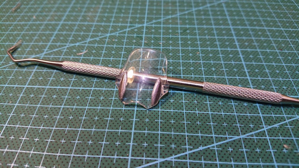

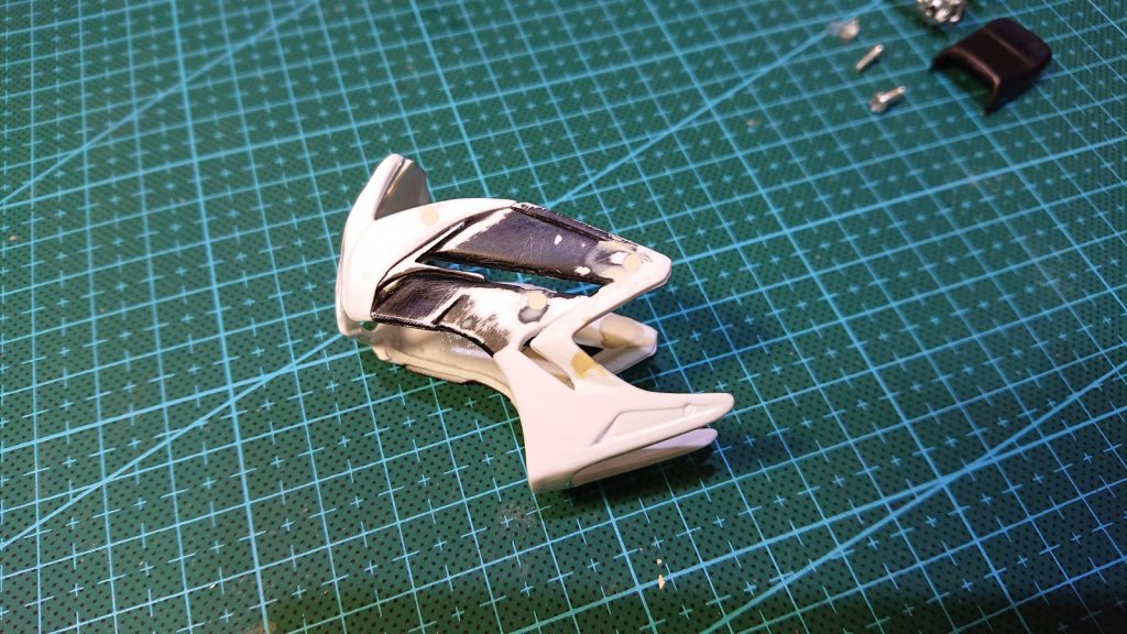

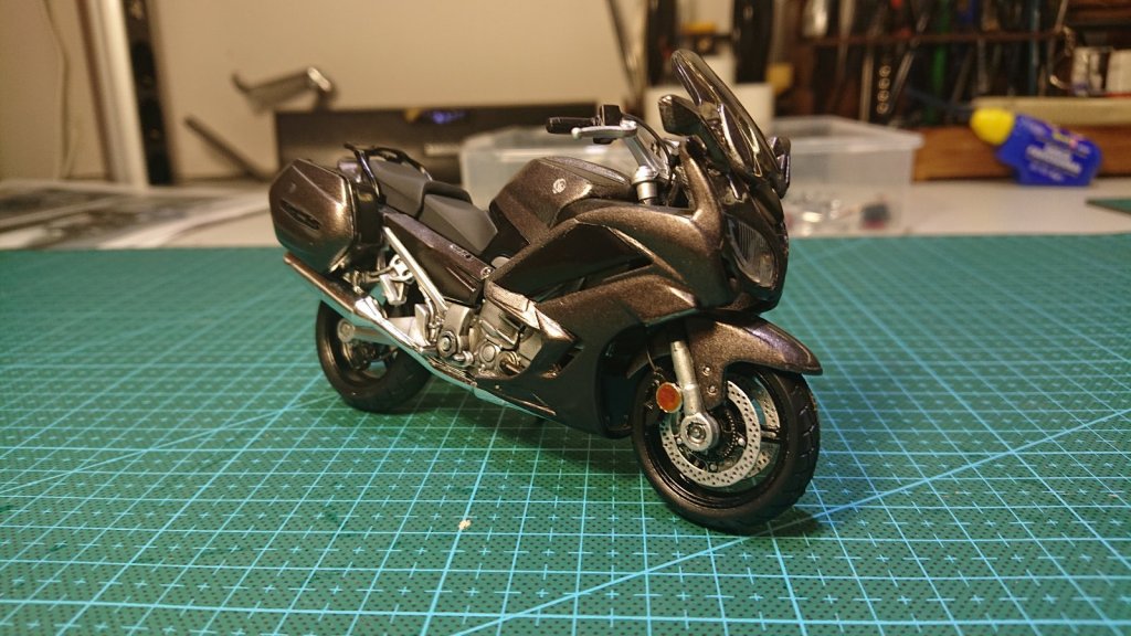

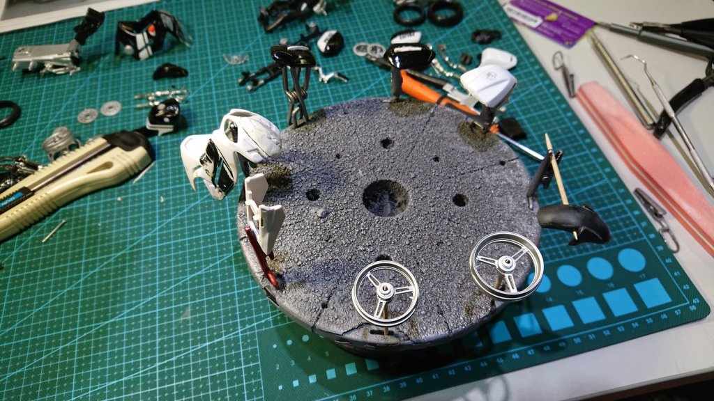

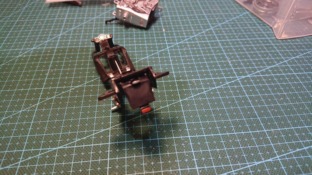

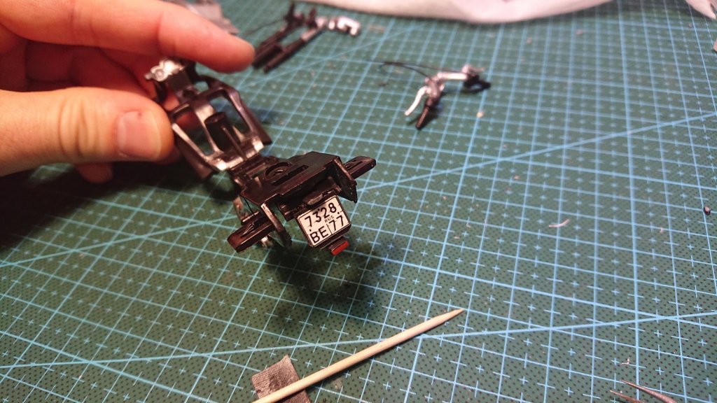

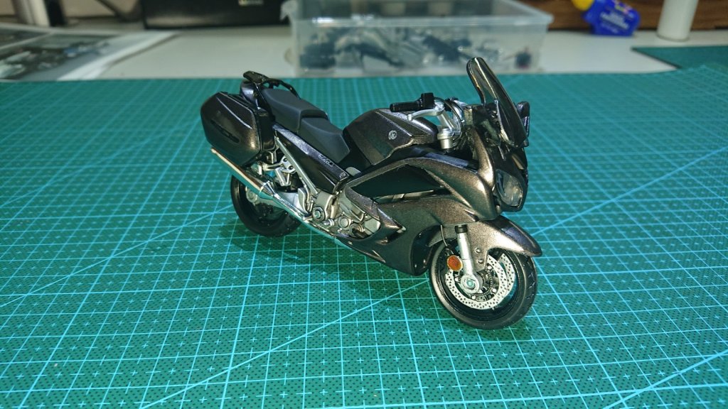

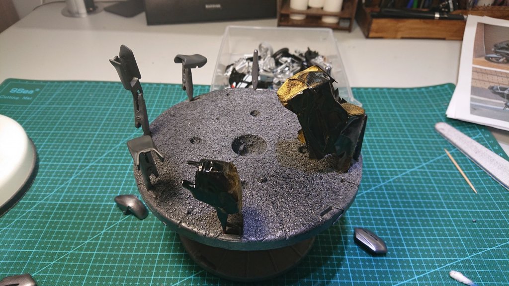

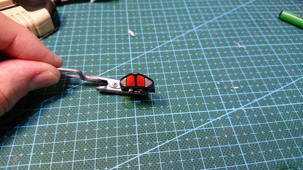

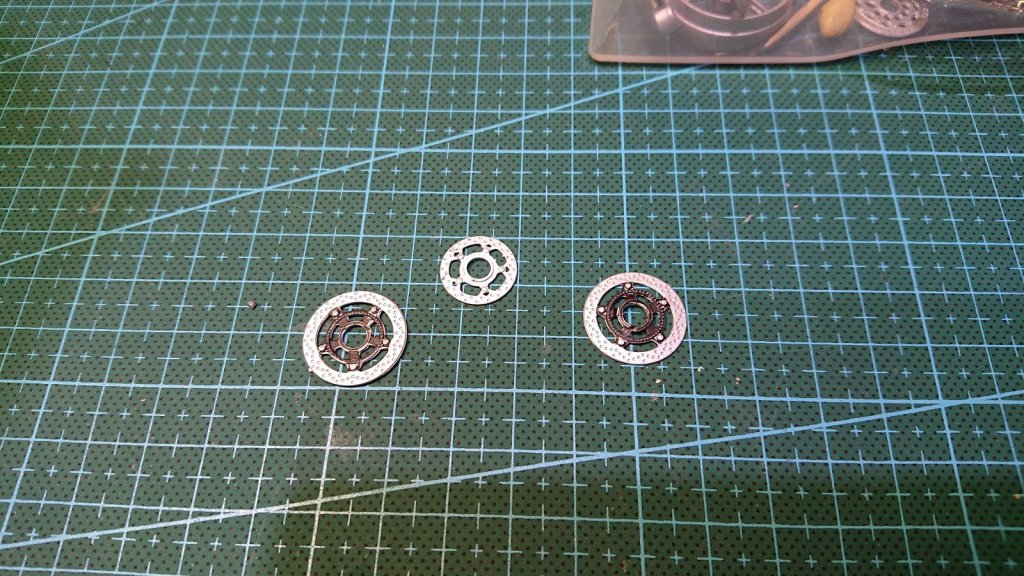

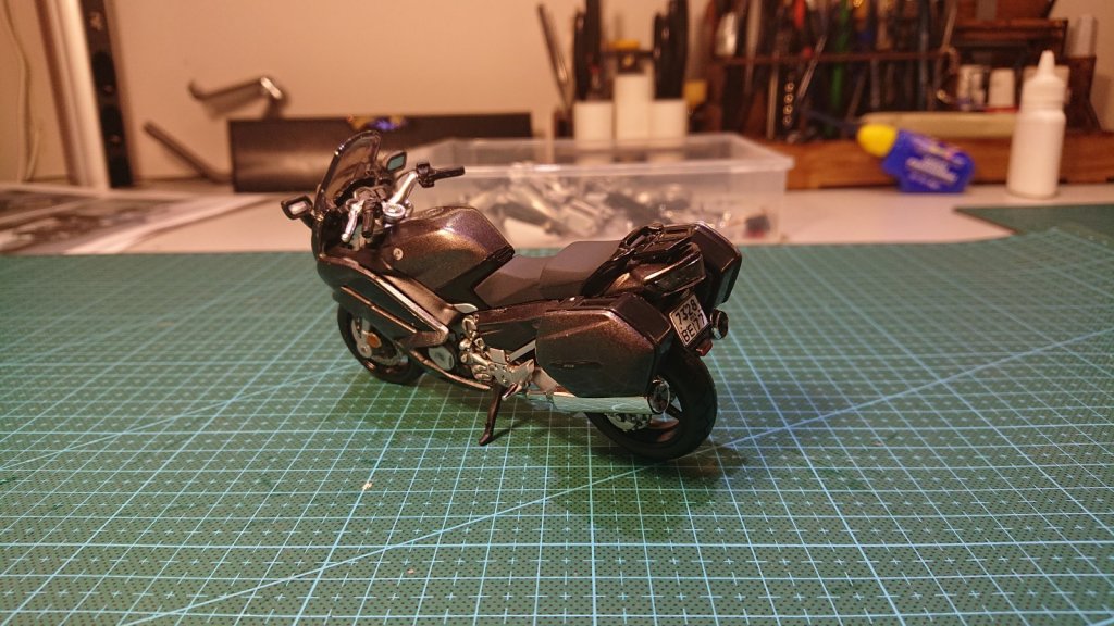

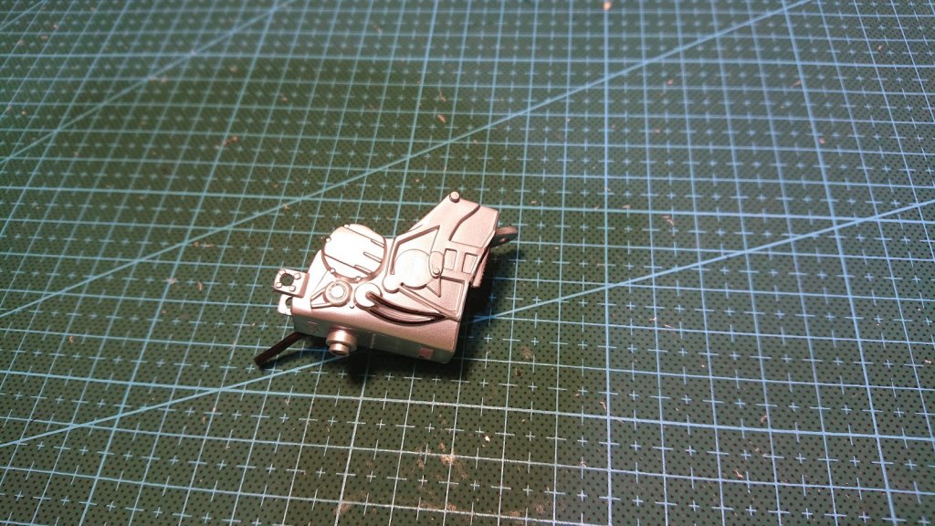

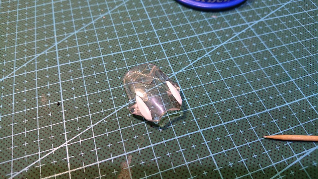

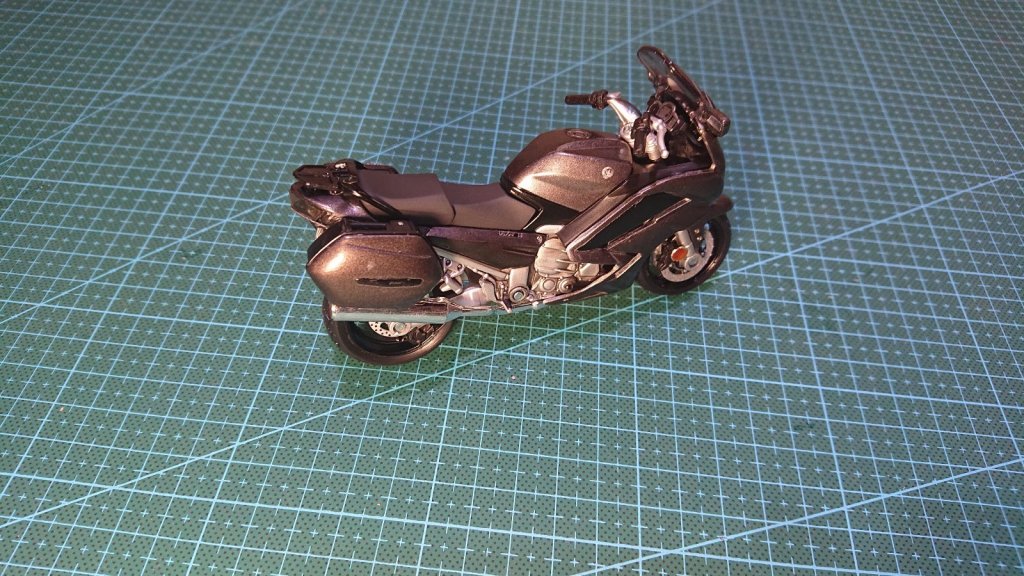

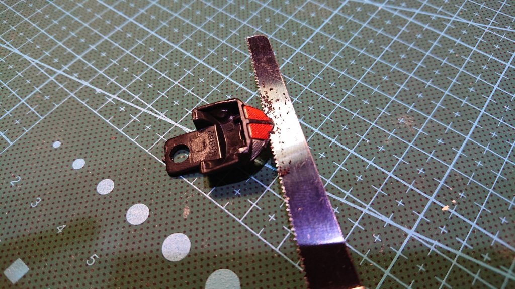

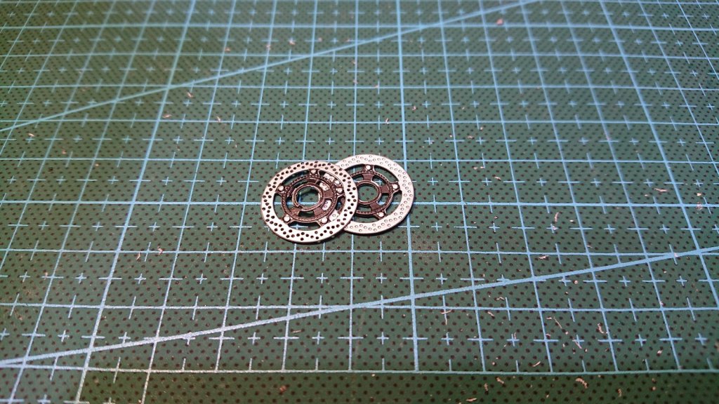

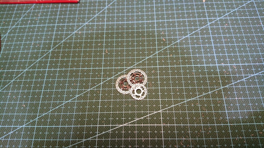

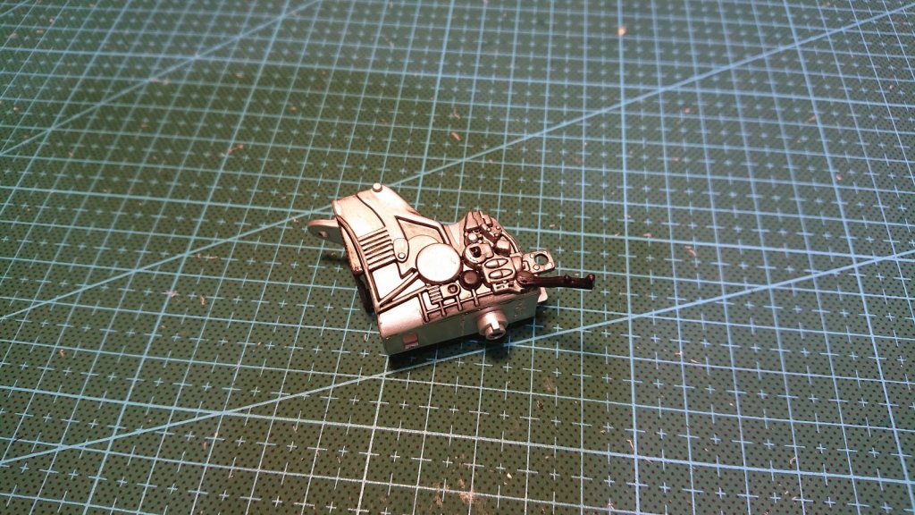

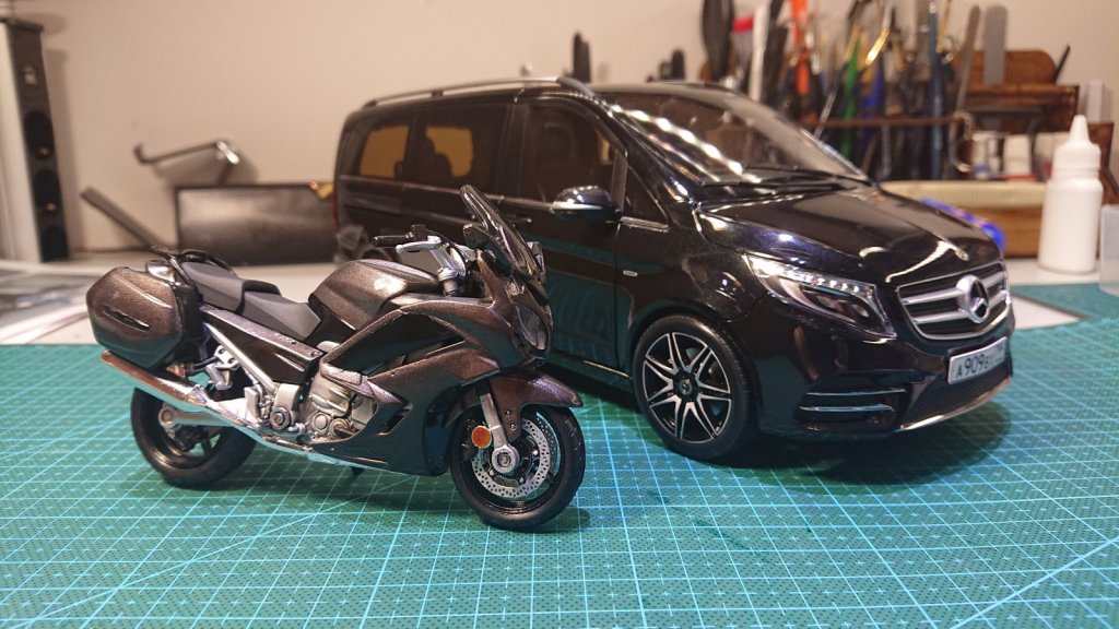

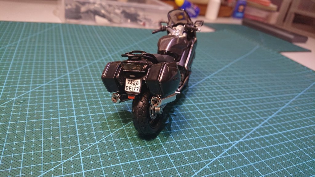

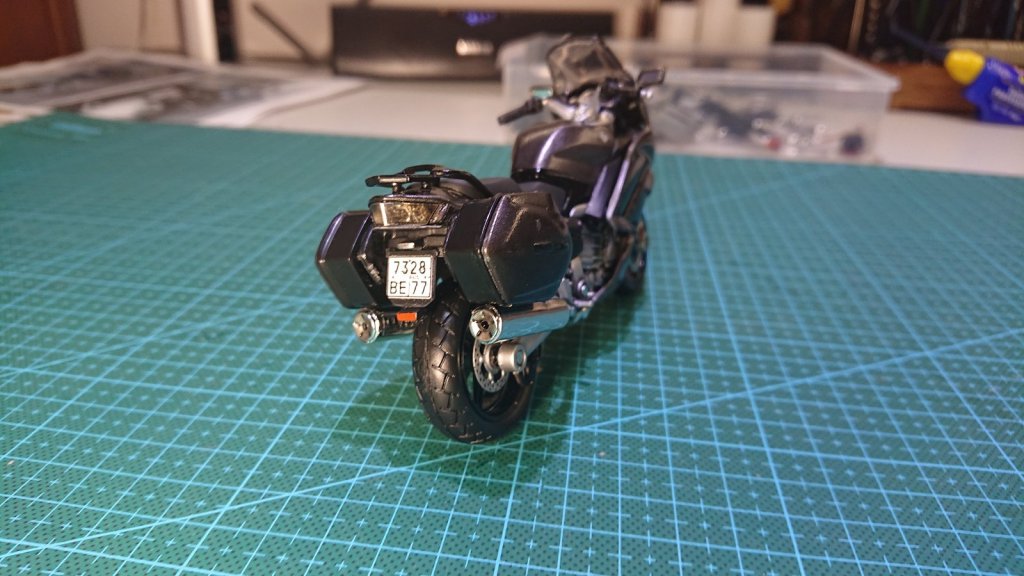

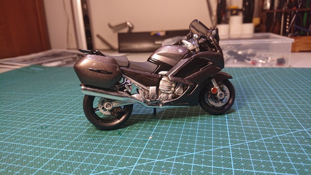

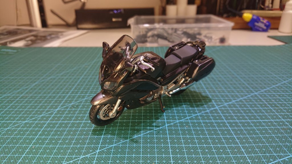

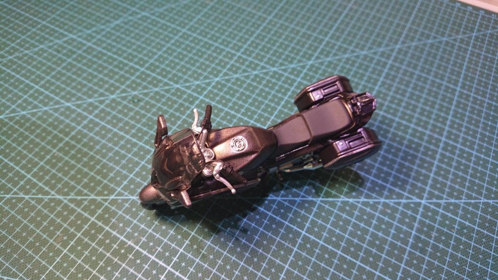

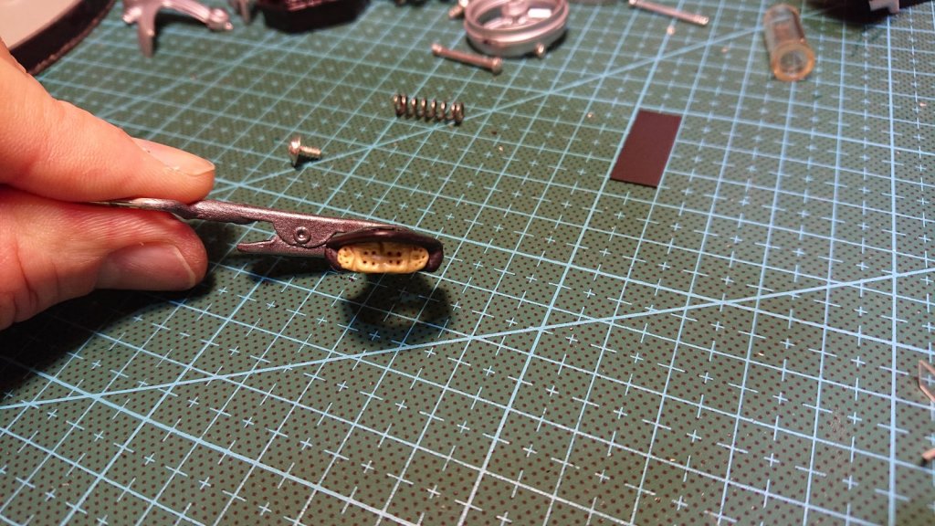

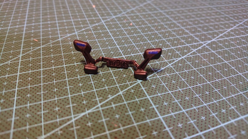

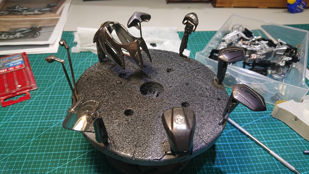

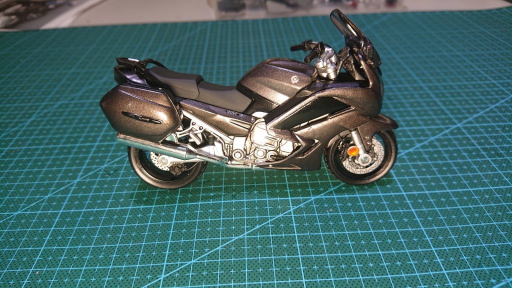

Популярный пост Driver 1215 Опубликовано 2 Feb 2019, 22:35:24 Автор Популярный пост Жалоба Поделиться Опубликовано 2 Feb 2019, 22:35:24 Продолжим. Покрасил я в основной и понял, что получился слишком светлый оттенок. Перекрашивать? Придется.... Но пока я думу думал, подошел к ветровому стеклу, коротое у меня тонированое. И пришла мне в голову идея - вместо прозрачного лака использовать Smoke для стекла и для кузовных панелей. Ни разу такое не делал, но результат вышел такой, какой нужен! И я совсем забыл про зеркала. Первоначально они были совмещены с проблесковыми маячками. Отрезаю все лишнее и крашу: Пока сохнет краска, перешел к тормозам. Решил в тормозных дисках вместо имитации перфорации сделать реальные отверстия. В итоге ровно 200 отверстий в 3-х дисках По двигателю прошелся смывкой: Под хвостом у мотоцикла крепится госномер. Здесь крепеж был толщиной с бронелист, плюс надпись POLICE. Отрезал этот "хвост" и сделал новый, с моим госномером: Основные переделки и перекраски закончены, пришло время собирать из двух мотоциклов один модифицированный И в итоге получился вот такой результат: Теперь у меня есть 3 модели моих транспортных средств из 4-х. Это Audi Q7 и Mercedes-Benz V-classe: А теперь и мотоцикл: 10 Ссылка на сообщение Поделиться на другие сайты
