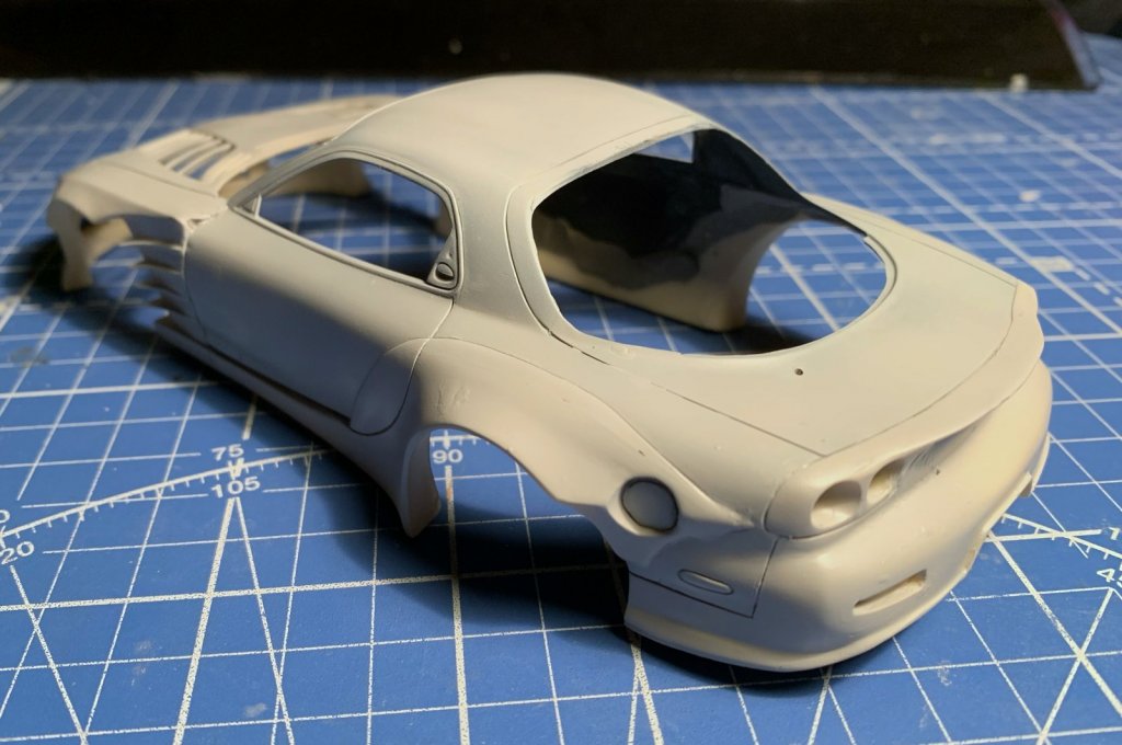

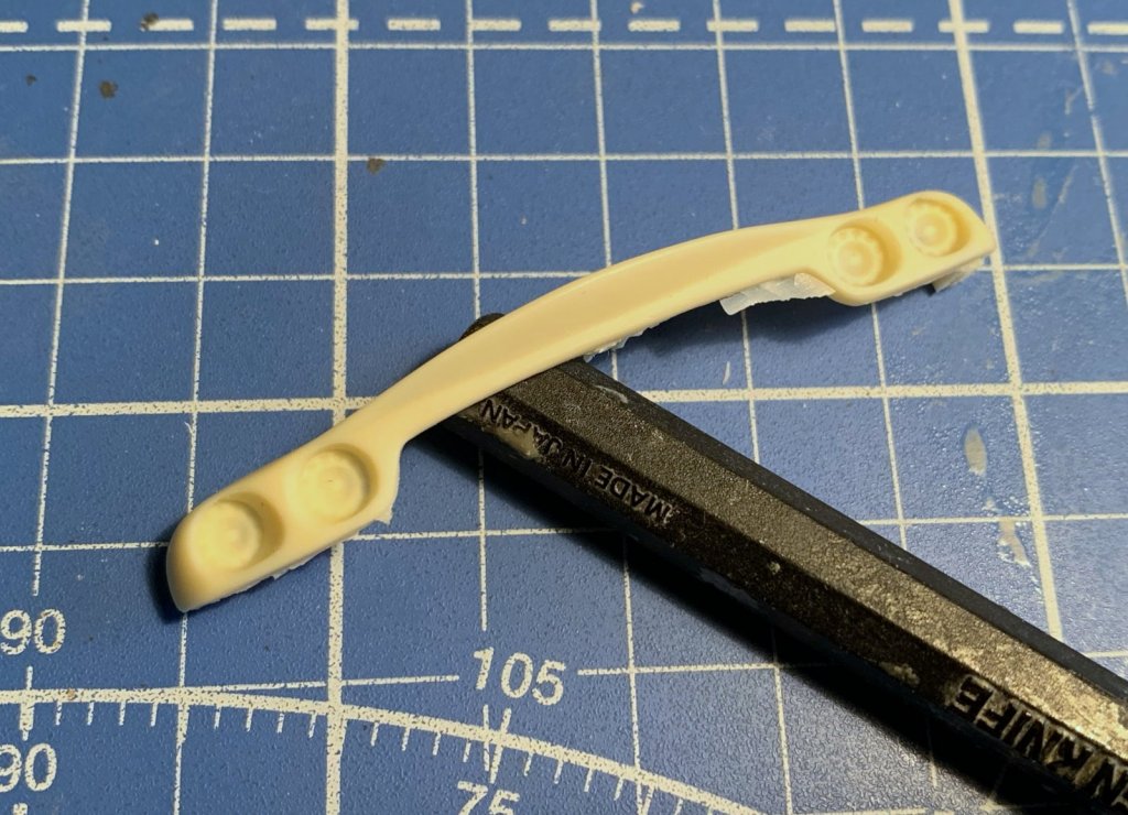

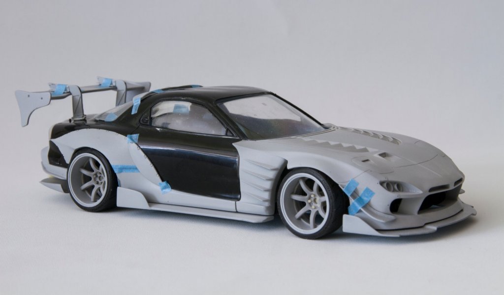

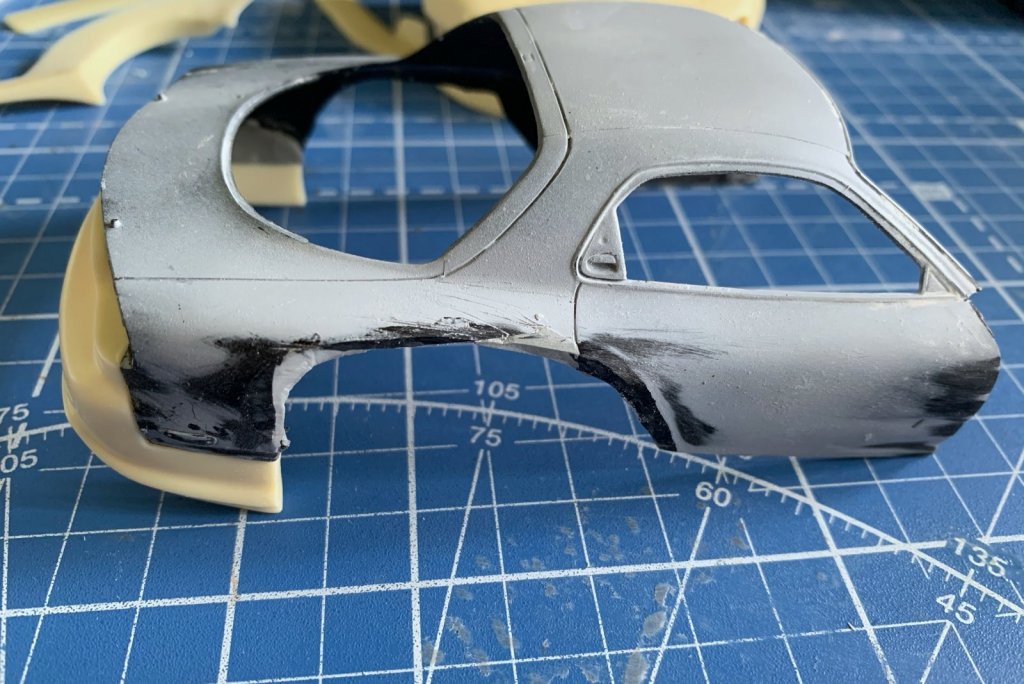

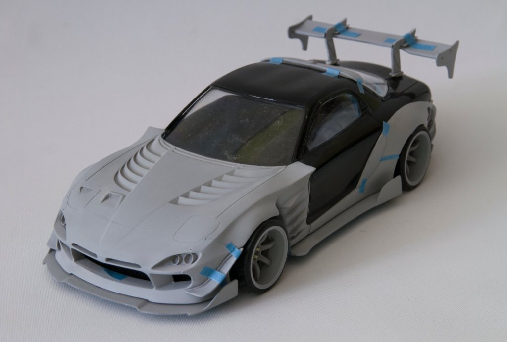

Популярный пост MS-nitrous 234 Опубликовано 28 May 2020, 21:51:14 Популярный пост Жалоба Поделиться Опубликовано 28 May 2020, 21:51:14 Всех приветствую, пока очередные новинки созданы и в некоторые страны почта не работает, есть время сделать что-то для своей коллекции на полке. Буду собирать Mazda Rx-7 r1 в обвесе bn-sports BLS. В качестве основы используется кит от тамии rx-7 r1, но буду собирать без двигателя. Обзор на кит делать думаю нет смысла, все уже видели его. В качестве обвеса буду использовать транскит от фугу гараж, но использоваться будет с браком (непроливы, скукожило губу бампера), не выкидывать же его на фото не полная комплектация, а только то что нужно для сборки на первых этапах Кузов изначально использовался для создания транскита и основные моменты уже отпилены. Кузов весь в царапинах, но это не критично и будет исправлено, не викидывать остатки же . Дополнительно отрезал части кузова, которые будут скрыты под накладками Подточил накладки для лучшего прилегания к кузову. Почему изначально не была сделана деталь тонкой, может появится вопрос: тонкую деталь очень сложно откопировать и будут дефекты С другой накладкой проделываем тоже самое и устанавливаем на кузов. Использовал супер момент гель, но видимо из-за того что был открыт плохо схватывал и в некоторых местах плохо соединился с кузовом. Проблемы в этом не вижу, потому что стык пройдусь 2к шпаклей и подточу, чтобы сделать тонкий кантик соединения кузова с фендером. На данном этапе пока что все 8 Ссылка на сообщение Поделиться на другие сайты

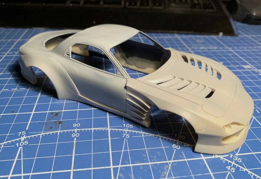

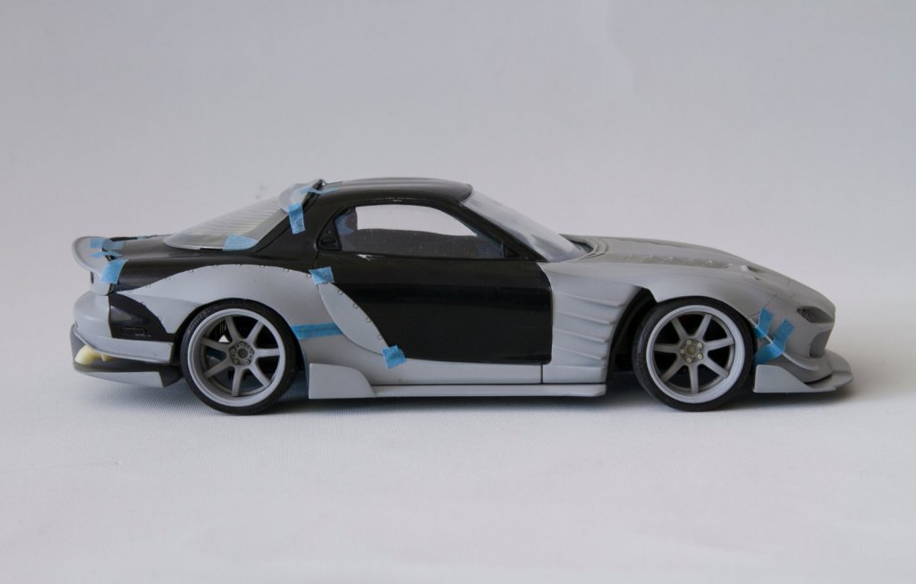

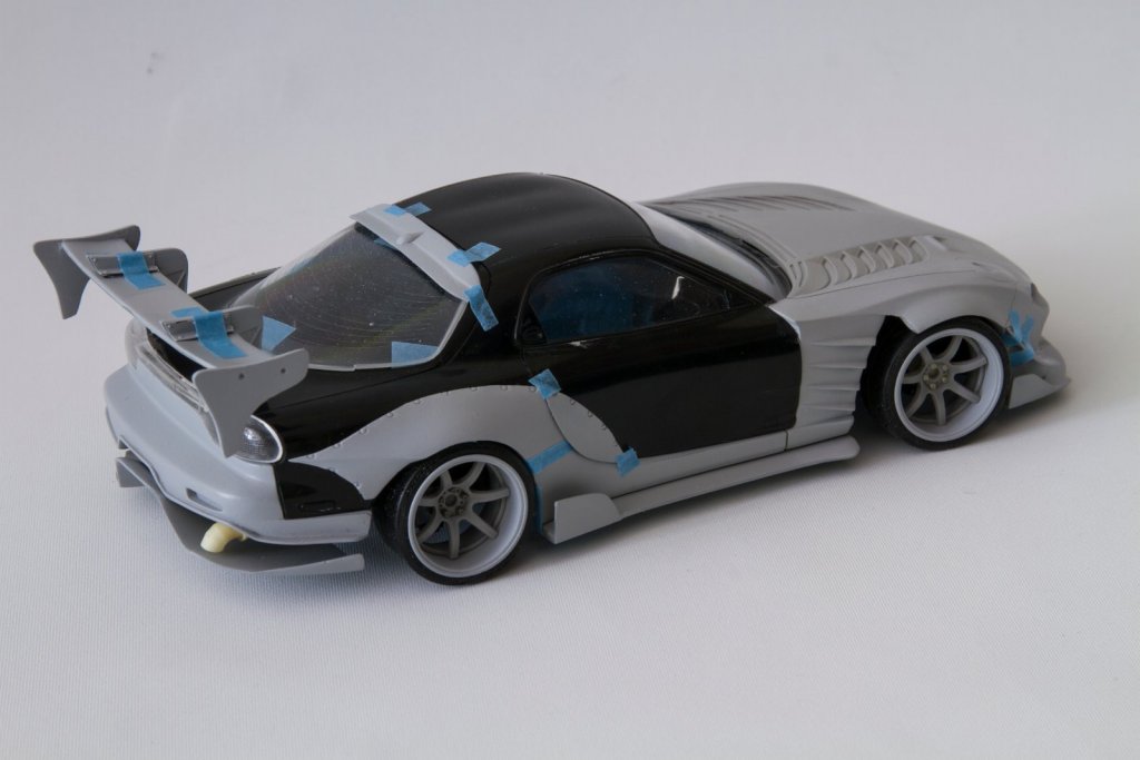

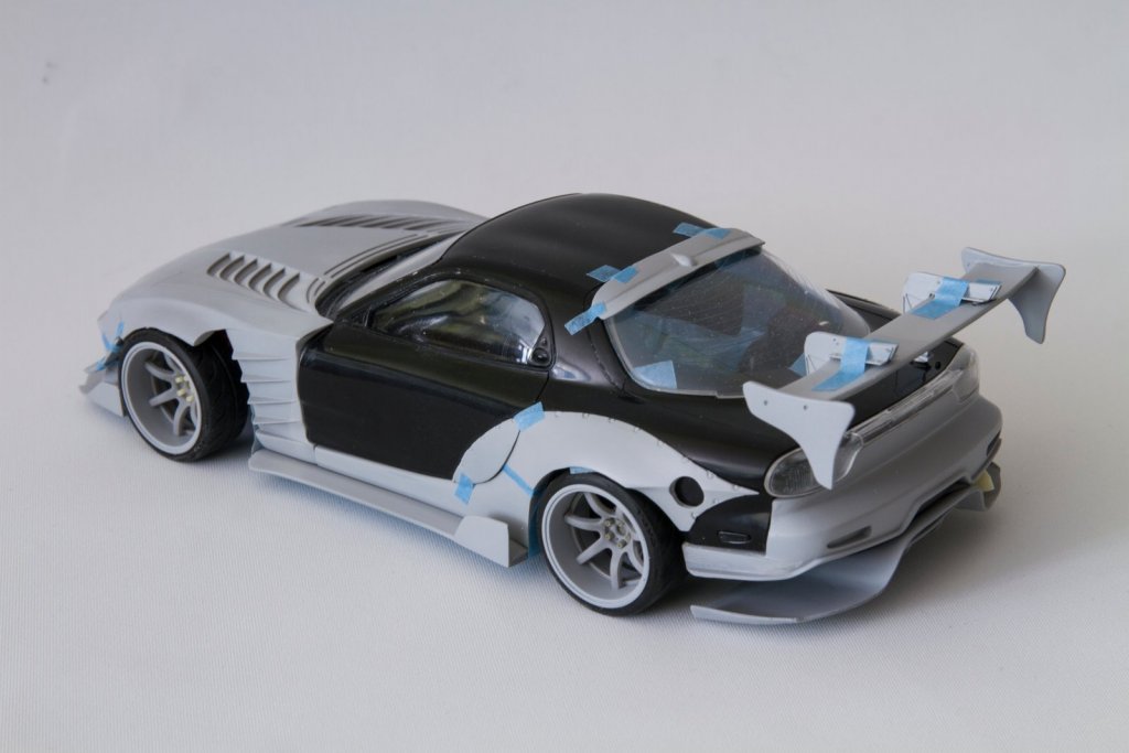

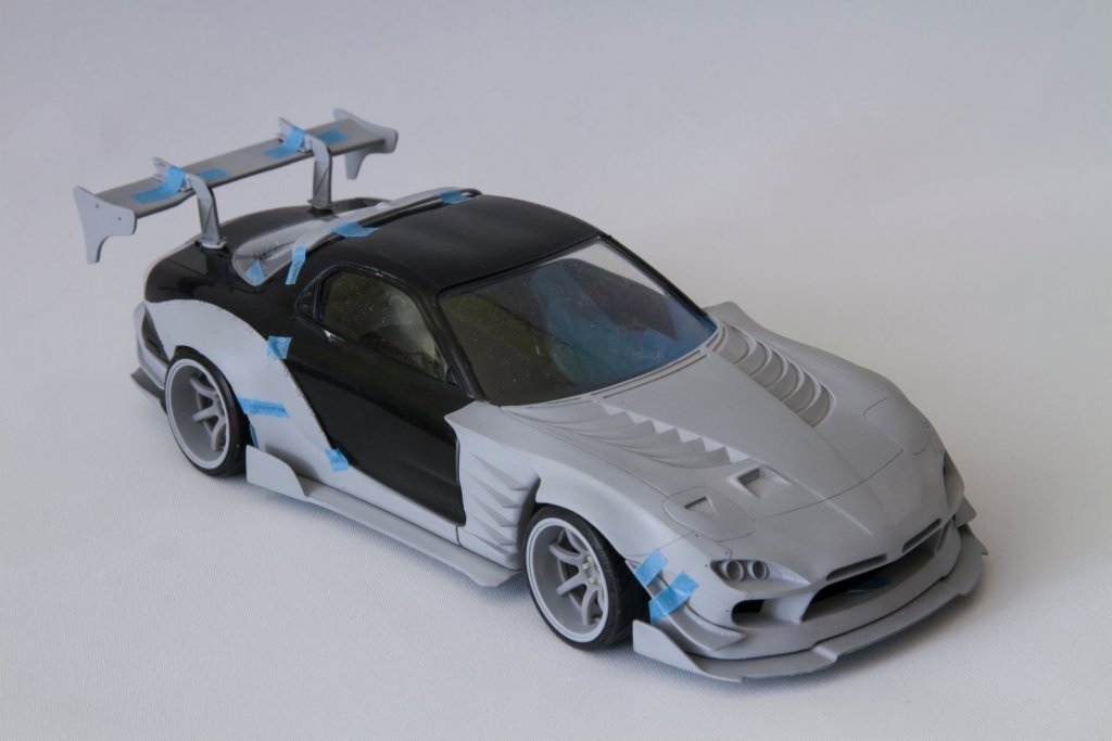

Популярный пост MS-nitrous 234 Опубликовано 30 May 2020, 21:25:32 Автор Популярный пост Жалоба Поделиться Опубликовано 30 May 2020, 21:25:32 Продолжим собирать. Стандартные фонари у дорестайлинга мне не нравятся как выглядят, поэтому заменю их на оптику re-amemiya Установил морду целиком на своё место и задул легким проявочным слоем. Фонари установлены. Вырезал жабры в капоте. Далее исправим косяки, которые хорошо теперь видны. Возможно сделаю фары приоткрытыми 12 Ссылка на сообщение Поделиться на другие сайты

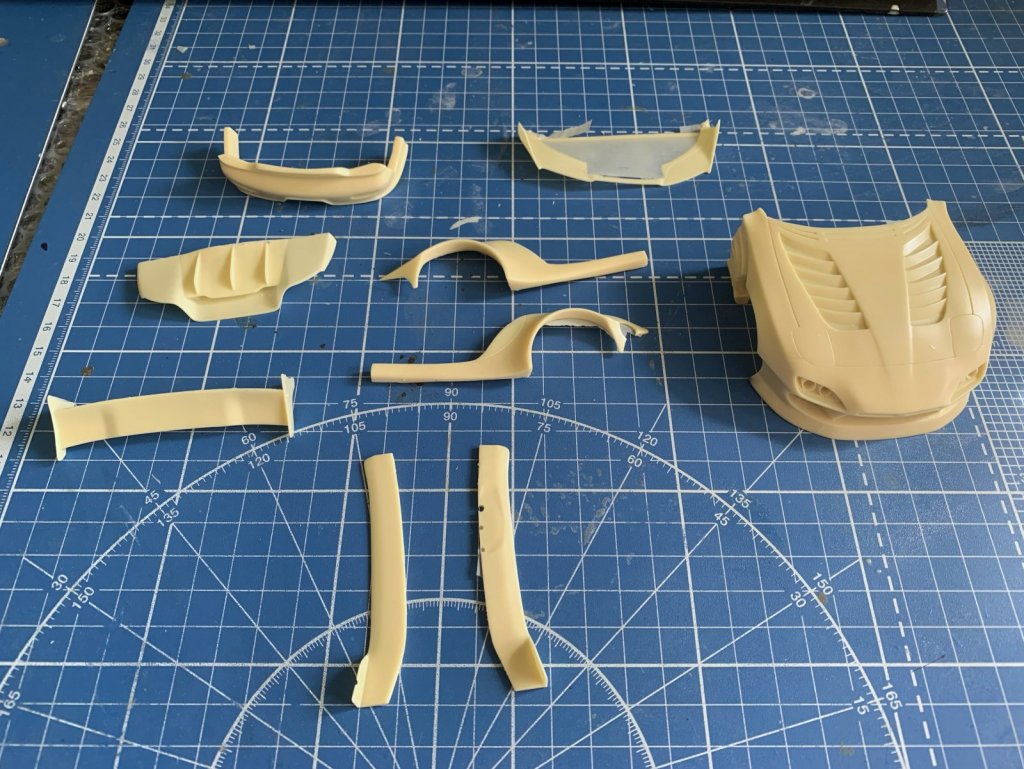

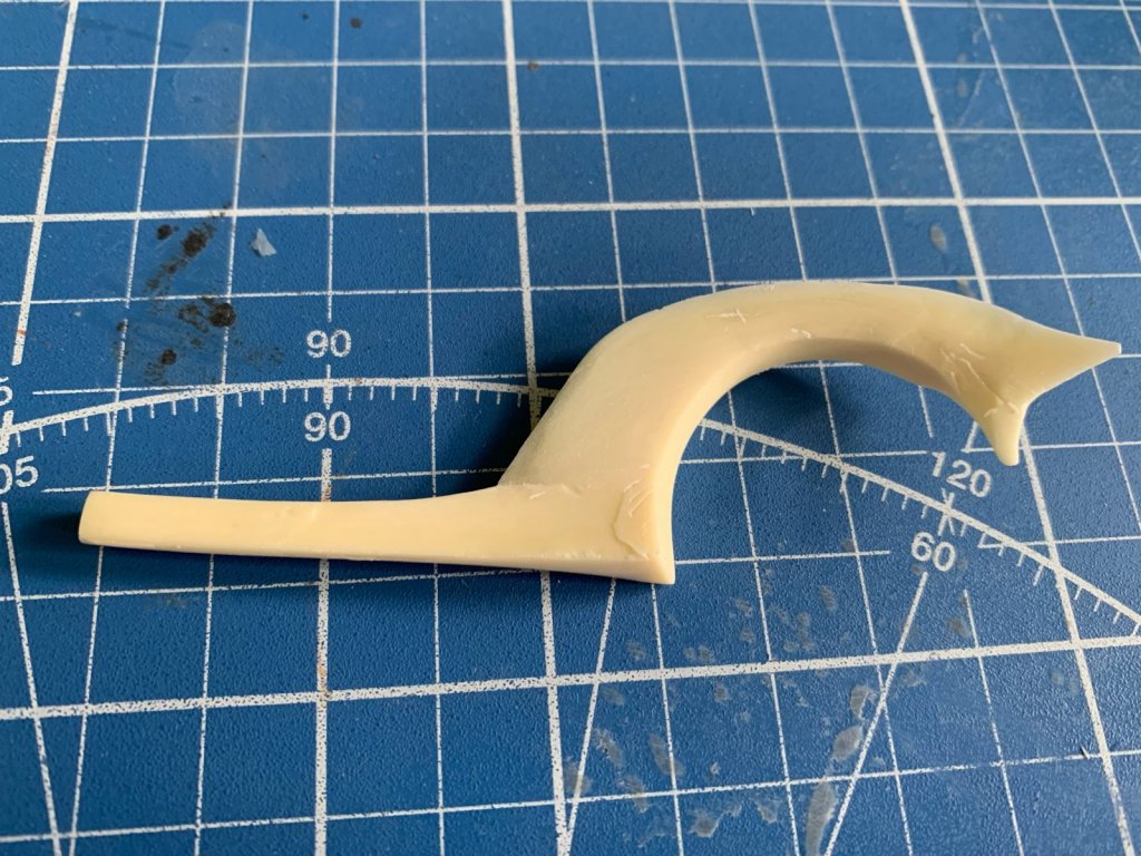

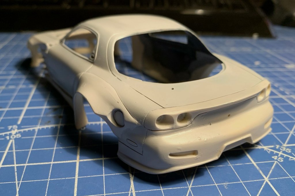

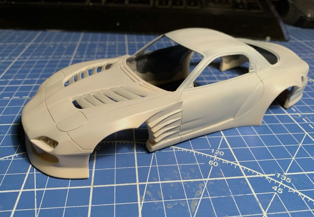

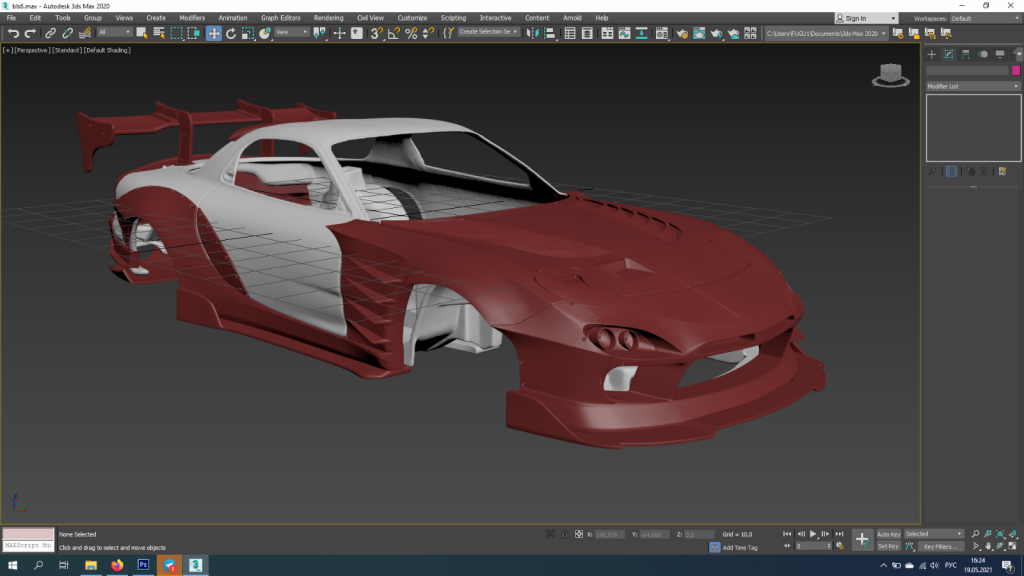

Популярный пост MS-nitrous 234 Опубликовано 19 May 2021, 13:26:54 Автор Популярный пост Жалоба Поделиться Опубликовано 19 May 2021, 13:26:54 Всех приветствую! Тема из небытия поднимись! :) Посмотрев обвес внимательнее, я понял, что он смоделирован совершенно неправильно, мной было принято решение тотально переделать данный транскит. С помощью 3д сканирования была создана 3д модель кузова мазды rx7 тамии. Уже на основе 3д скана, была создана 3д модель с применением камер в 3д моделировании, что очень упростило задачу создания нового обвеса и только повысило скилл. Потом все детали были выращены на 3д принтере, подготовлены до мастер модели и отправляются в тираж 17 Ссылка на сообщение Поделиться на другие сайты
oleglorenz 2841 Опубликовано 20 May 2021, 10:46:27 Жалоба Поделиться Опубликовано 20 May 2021, 10:46:27 прикольно. несколько вопросов, если можно какой сканер использовался? что за технология моделирования при помощи камер? какой принтер использовали? выглядит четко. Ссылка на сообщение Поделиться на другие сайты
MS-nitrous 234 Опубликовано 20 May 2021, 12:18:08 Автор Жалоба Поделиться Опубликовано 20 May 2021, 12:18:08 3Д сканер, какой именно не знаю, отдаю на сканирование на аутсорс. 1 час назад, oleglorenz сказал: что за технология моделирования при помощи камер? В программе для создания 3д (в данном случае 3ds max) выставляются камеры по фотографиям необходимой модели/обвеса и по ним уже создается 3д объект, как пример принтер использую Photon Mono X 2 Ссылка на сообщение Поделиться на другие сайты
oleglorenz 2841 Опубликовано 20 May 2021, 12:37:09 Жалоба Поделиться Опубликовано 20 May 2021, 12:37:09 (изменено) с камерами понял, спасибо. Я же сам так моделировал в 3д макс вот уже 19 лет назад, только по чертежам и ортогональным видам. Хорошо стареть - забываешь что умел, можно заново учиться 😄 ----------- p.s. вот у меня самый первый anycubic photon, но я нахожуе его качество унылым. неужели моно х впрямь так лучше... Изменено 20 May 2021, 12:38:44 пользователем oleglorenz Ссылка на сообщение Поделиться на другие сайты
MS-nitrous 234 Опубликовано 20 May 2021, 12:47:52 Автор Жалоба Поделиться Опубликовано 20 May 2021, 12:47:52 чертежи не всегда точные бывают в свободном доступе, а вот по камерам получается значительно точнее. 9 минут назад, oleglorenz сказал: p.s. вот у меня самый первый anycubic photon, но я нахожуе его качество унылым. неужели моно х впрямь так лучше... у новых то и матрица уже совсем другая с разрешением 4к и смола естественно играет огромную роль Ссылка на сообщение Поделиться на другие сайты
