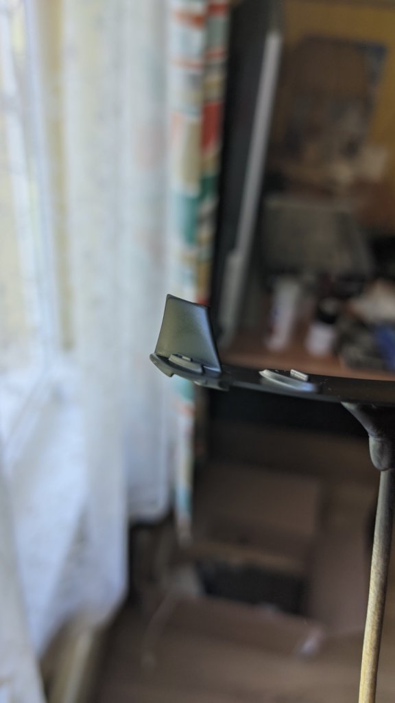

ivan00325 1 Опубликовано 15 Aug 2021, 11:26:28 Жалоба Поделиться Опубликовано 15 Aug 2021, 11:26:28 Всех приветствую! Я новичок, делаю практически свою первую модель и периодически сталкиваюсь с проблемами после окраски. Например, иногда бывают такие непрокрасы, во время покраски их вроде нету, вся краска ложится ровно, а после сушки они проявляются. Крашу на грунт Тамии из баллона, краска тоже Тамия из баллона. Можно ли покрасить это место ещё раз, чтобы непрокрас ушел? У меня такие непрокрасы часто на гранях деталей появляются, но там они не сильно мозолят глаз. Главный вопрос - как с ними бороться, чтобы они не появлялись. А еще бывает, что после покраски один или два кратера появляются на окрашенной детали, это из-за того, что залил деталь? Если надо, могу фото прислать. Всем спасибо, желаю удачи в Ваших работах! Ссылка на сообщение Поделиться на другие сайты
boxer 1036 Опубликовано 15 Aug 2021, 11:37:36 Жалоба Поделиться Опубликовано 15 Aug 2021, 11:37:36 (изменено) 12 минут назад, ivan00325 сказал: Если надо, могу фото прислать. С фото будет намного лучше,.. 12 минут назад, ivan00325 сказал: У меня такие непрокрасы часто на гранях деталей появляются, Первое, что приходит на ум - слишком мокро краску кладёшь, переливаешь,.. отсюда кратеры от пузырьков газа, и из-за поверхностного натяжения краски оголяются острые ребра,.. Грунтуешь и окрашиваешь с баллонов? Изменено 15 Aug 2021, 11:39:40 пользователем boxer Ссылка на сообщение Поделиться на другие сайты
ivan00325 1 Опубликовано 15 Aug 2021, 11:46:24 Автор Жалоба Поделиться Опубликовано 15 Aug 2021, 11:46:24 (изменено) 9 минут назад, boxer сказал: Грунтуешь и окрашиваешь с баллонов? Да Извините, за плохое качество, но кратеры вроде видно. Изменено 15 Aug 2021, 11:47:12 пользователем ivan00325 Ссылка на сообщение Поделиться на другие сайты
VolDziu 314 Опубликовано 15 Aug 2021, 14:10:49 Жалоба Поделиться Опубликовано 15 Aug 2021, 14:10:49 (изменено) Насколько я знаю, кратеры появляются когда на пластике (или на грунте) есть немного жира. Это может занестись пальцами или тоже может быть из коробки: пресс формы для пласитка покрывают специальным веществом чтобы литники от формы потом отставали. Если частичка жира осталась на пластике, то она будет отталкивать краску от себя - вот откуда кратеры. Чтобы кратеры предотвратить - можешь мыть модели с мылом (или средством для мытья посуды). Главное чтобы мыло было простое, без добавок "для кожи". Чтобы исправить - зашкурь тот участок чтобы избавиться от кратера, вымой, высуши, и опять покрась. Для сушки деталей намного лучше их сушить под сжатым воздухом. Вытирать их салфеткой или полотенцем не лучшая идея - так они статически заряжаются и будут тянуть к себе пыль. Давать им высохнуть под солнцем можно, но я заметил что потом будут видны разводы там где были капли (да и долго ждать надо). Я сейчас свой компрессор открываю на 5 атм давления и обдуваю вымытые детали - получаю сухой чистый корпус за 15 секунд :) Изменено 15 Aug 2021, 14:11:56 пользователем VolDziu 2 Ссылка на сообщение Поделиться на другие сайты
ivan00325 1 Опубликовано 15 Aug 2021, 14:18:52 Автор Жалоба Поделиться Опубликовано 15 Aug 2021, 14:18:52 7 минут назад, VolDziu сказал: Насколько я знаю, кратеры появляются когда на пластике (или на грунте) есть немного жира. Это может занестись пальцами или тоже может быть из коробки: пресс формы для пласитка покрывают специальным веществом чтобы литники от формы потом отставали. Если частичка жира осталась на пластике, то она будет отталкивать краску от себя - вот откуда кратеры. Чтобы кратеры предотвратить - можешь мыть модели с мылом (или средством для мытья посуды). Главное чтобы мыло было простое, без добавок "для кожи". Чтобы исправить - зашкурь тот участок чтобы избавиться от кратера, вымой, высуши, и опять покрась. Для сушки деталей намного лучше их сушить под сжатым воздухом. Вытирать их салфеткой или полотенцем не лучшая идея - так они статически заряжаются и будут тянуть к себе пыль. Давать им высохнуть под солнцем можно, но я заметил что потом будут видны разводы там где были капли (да и долго ждать надо). Я сейчас свой компрессор открываю на 5 атм давления и обдуваю вымытые детали - получаю сухой чистый корпус за 15 секунд :) Большое спасибо! Последнее время стараюсь детали от отпечатков вытирать хотя бы, а кузовные детали мыл в воде с мылом, на них вообще нет дефектов и это радует :) Ссылка на сообщение Поделиться на другие сайты
al-ra 68 Опубликовано 17 Aug 2021, 09:57:18 Жалоба Поделиться Опубликовано 17 Aug 2021, 09:57:18 Раз красишь из баллона, пройдись сначала слегка по всем острым граням, а потом уже полностью всю деталь Ссылка на сообщение Поделиться на другие сайты
ivan00325 1 Опубликовано 17 Aug 2021, 13:14:55 Автор Жалоба Поделиться Опубликовано 17 Aug 2021, 13:14:55 3 часа назад, al-ra сказал: Раз красишь из баллона, пройдись сначала слегка по всем острым граням, а потом уже полностью всю деталь Окей, попробую Ссылка на сообщение Поделиться на другие сайты
