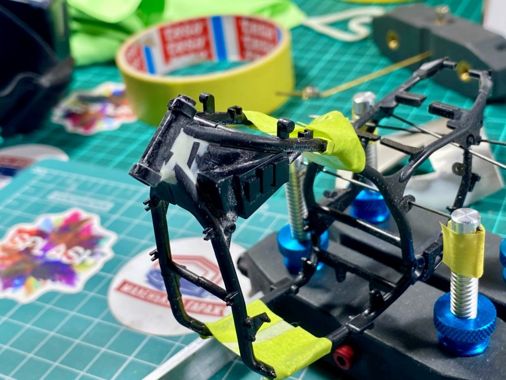

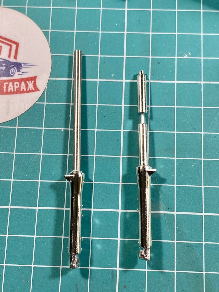

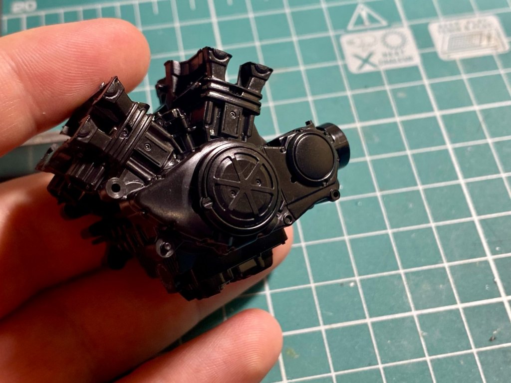

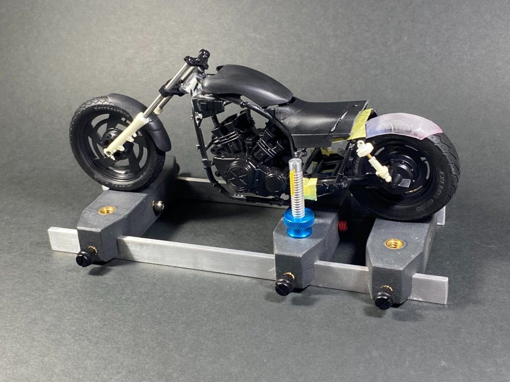

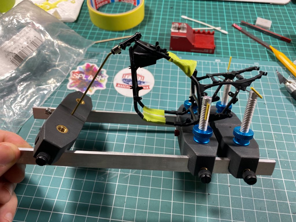

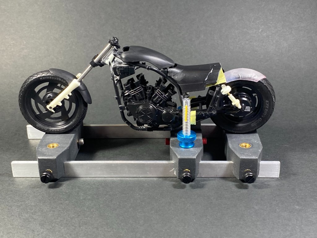

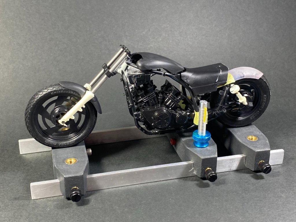

Популярный пост Andrey Labuzov 6544 Опубликовано 10 May 2023, 10:57:55 Популярный пост Жалоба Поделиться Опубликовано 10 May 2023, 10:57:55 (изменено) С одобрения администрации решил, всё же, рискнуть и вписаться в мотоконкурс, хотя мои шансы успеть в срок крайне невысоки, даже с учётом пяти месяцев. Подопытным на данный конкурс был выбран проект, который я начал года два с половиной назад и забросил его по причине появления других проектов. И вот, его час настал... снова )) Итак, строить буду очень известный мотоцикл - аошимовский Yamaha Vmax первого поколения, или в простонародье - кувалда. Поскольку, мотоцикл, на мой взгляд, довольно скучный в плане внешности и был куплен мной, видимо, в каком-то бессознательном состоянии, было решено запилить из него какой-нибудь лютый кастом в стиле призрачного гонщика или безумного Макса... или что-то среднее. Окончательный вариант проекта в голове ещё не сложился, так что, буду решать по пути. Для реализации задумки, в качестве допов был куплен набор черепов от Цитадели и даже кое-что примерил )) Первое, что я решил сделать, это уйти от образа дорожника и придать мотоциклу более чопперообразный вид. Для этого изменил угол наклона вилки, саму вилку удлинил, отрезав пластиковые перья и заменив их на 3мм трубку. Также, пришлось укоротить амортизаторы, чтобы рама оставалась параллельна земле. Правда, не факт, что вообще не переделаю эти стрёмные амортизаторы с нуля. Склеил половинки двигателя, но это так, чисто для примерки. Помимо этого, отформовал новое заднее крыло и отрезал заднюю часть сидушки, поскольку мотоцикл подразумевается одноместным. Оставшаяся часть сидушки тоже, скорее всего, отправится в помойку и пока осталась только для примерки. Насчёт колёсных дисков ещё думаю, возможно напечатаю новые. В итоге, на текущий момент, зародыш мотоцикла выглядит вот так. Постараюсь за пять месяцев довести его, если и не до финала, то хоть до какого-то видимого изменения, что, с учётом других проектов, выглядит пока не слишком реалистично ) Изменено 10 May 2023, 15:21:22 пользователем Andrey Labuzov 17 Ссылка на сообщение Поделиться на другие сайты
