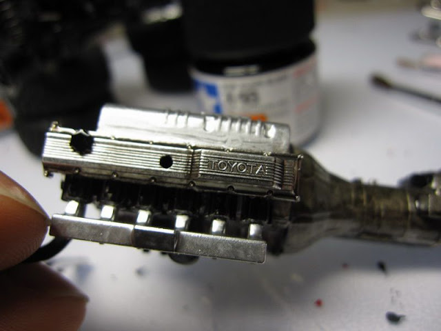

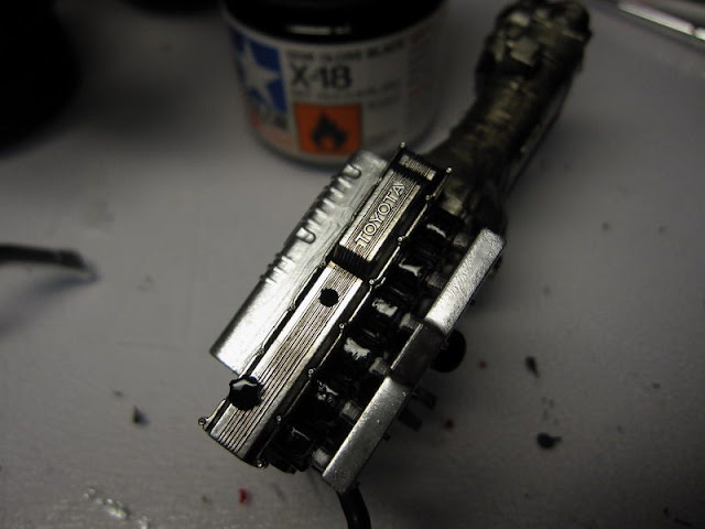

Шефф 912 Опубликовано 6 Mar 2010, 07:55:43 Автор Жалоба Поделиться Опубликовано 6 Mar 2010, 07:55:43 zvizdar, Гуд, тогда надо топливные магистрали сделать, только опять-же... надо найти куда они приходят, судя по фото, на болты рампы. п.с. Я просто в тоетах ноль. Ссылка на сообщение Поделиться на другие сайты
zvizdar 7 Опубликовано 6 Mar 2010, 08:17:26 Жалоба Поделиться Опубликовано 6 Mar 2010, 08:17:26 Топливные трубки высокого давления идут от ТНВД к форсункам. Насос находится на блоке,форсунки в головке. То что ты принял за топливную рампу - это впускной коллектор. Форсунки между ним и клапанной крышкой. Форсунку первого цилиндра отчетливо видно на твоей фото,она на одной линии от маслозаливной горловины и направо к коллектору. Трубка прикручивается в ее торец. Ссылка на сообщение Поделиться на другие сайты
Шефф 912 Опубликовано 6 Mar 2010, 09:00:26 Автор Жалоба Поделиться Опубликовано 6 Mar 2010, 09:00:26 zvizdar, Все понял, спасибо. Сейчас занимаюсь отделением навесного друг от друга)) Ссылка на сообщение Поделиться на другие сайты
zvizdar 7 Опубликовано 6 Mar 2010, 10:10:36 Жалоба Поделиться Опубликовано 6 Mar 2010, 10:10:36 Для топливных магистралей советую купить и использовать проволку для бисера. Продается в любых швейных принадлежностях. Она по толщине как раз такая,как надо,легко гнется и красится,стоит копейки. Да и вобще для отделки подкапотного пригодится . Ссылка на сообщение Поделиться на другие сайты

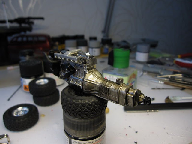

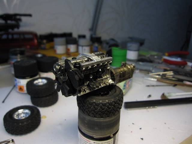

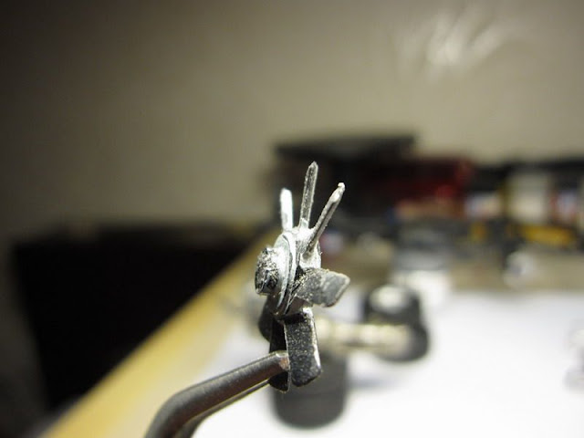

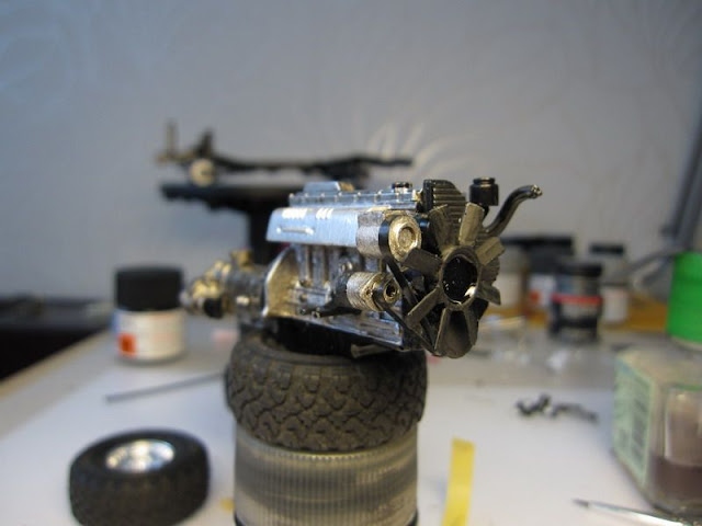

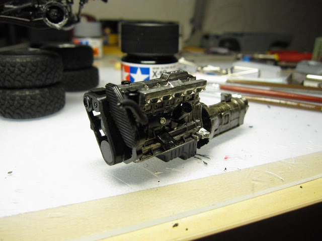

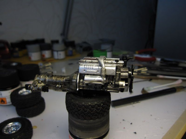

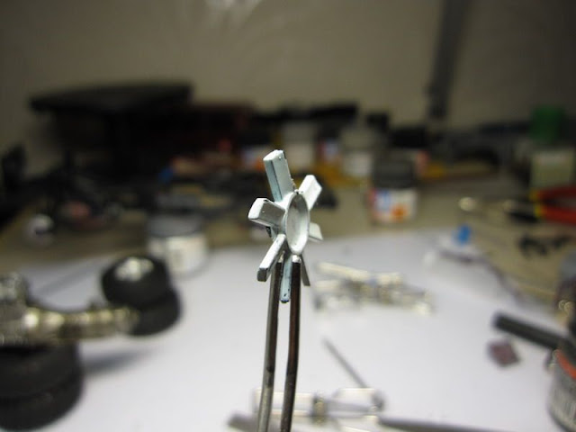

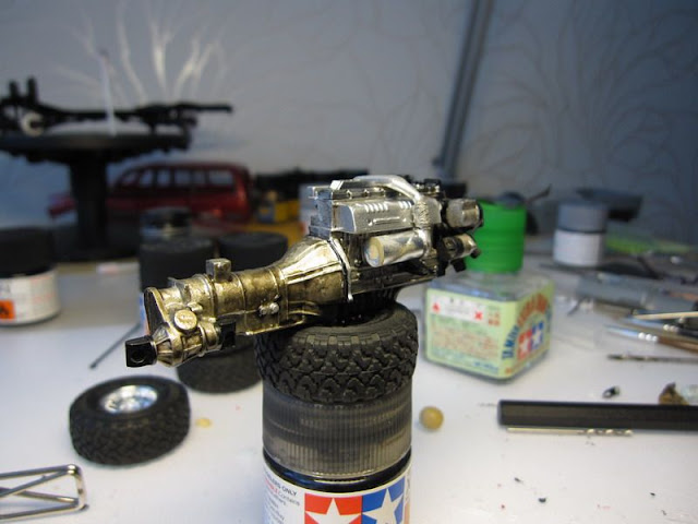

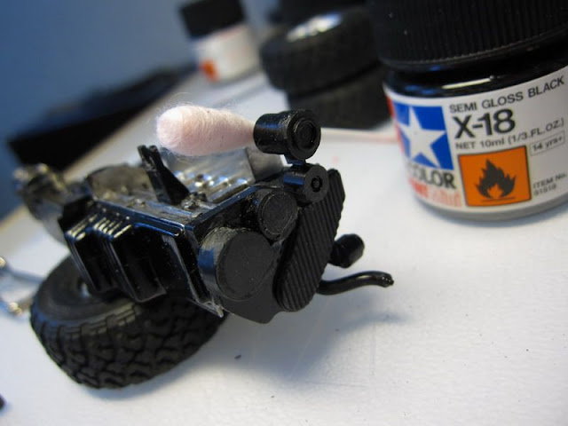

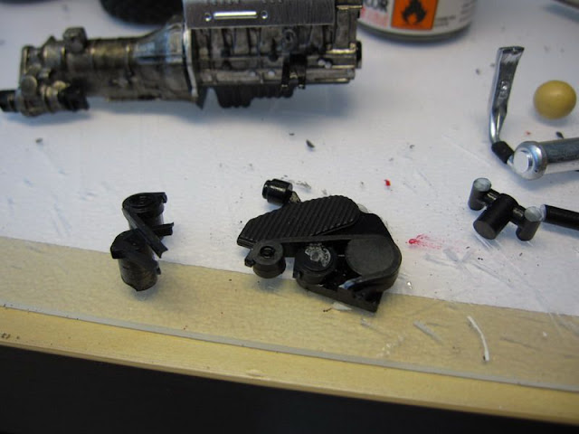

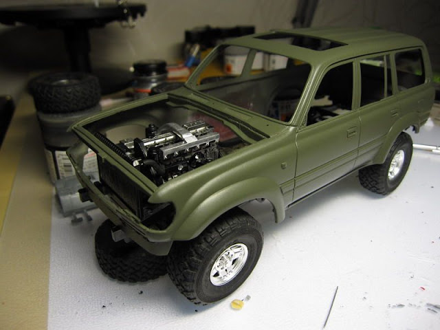

Шефф 912 Опубликовано 7 Mar 2010, 09:20:22 Автор Жалоба Поделиться Опубликовано 7 Mar 2010, 09:20:22 Обновление: Решил впервые в жизни заняться деталировкой двс. Крыльчатка толщиной в руку В нормальном виде "Дырявое" навесное Без дыр Притонировал крышку Посмотрел я на все это безобразие и понял что ремни толщиной в лом..это минимум смешно. Изготовил крепление компрессора и ролика И крепление "гены" + сделал ему шкиф Все подсохло и выглядит так Вроде как "первяк" удался. Ссылка на сообщение Поделиться на другие сайты
SWEET 0 Опубликовано 7 Mar 2010, 09:57:49 Жалоба Поделиться Опубликовано 7 Mar 2010, 09:57:49 Шефф, первый блин не комом, отлично! Ссылка на сообщение Поделиться на другие сайты
Шефф 912 Опубликовано 7 Mar 2010, 10:04:25 Автор Жалоба Поделиться Опубликовано 7 Mar 2010, 10:04:25 Несколько ракурсов Проводкой займусь, когда одену кузов. Ссылка на сообщение Поделиться на другие сайты
Virage 2 Опубликовано 7 Mar 2010, 12:10:59 Жалоба Поделиться Опубликовано 7 Mar 2010, 12:10:59 Двигатель супер! Ссылка на сообщение Поделиться на другие сайты

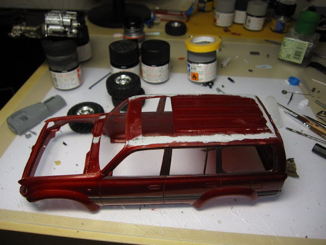

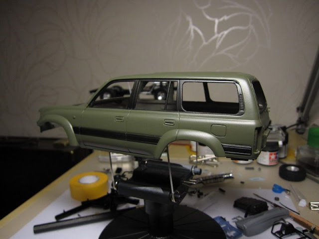

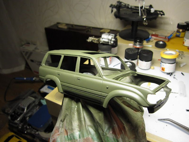

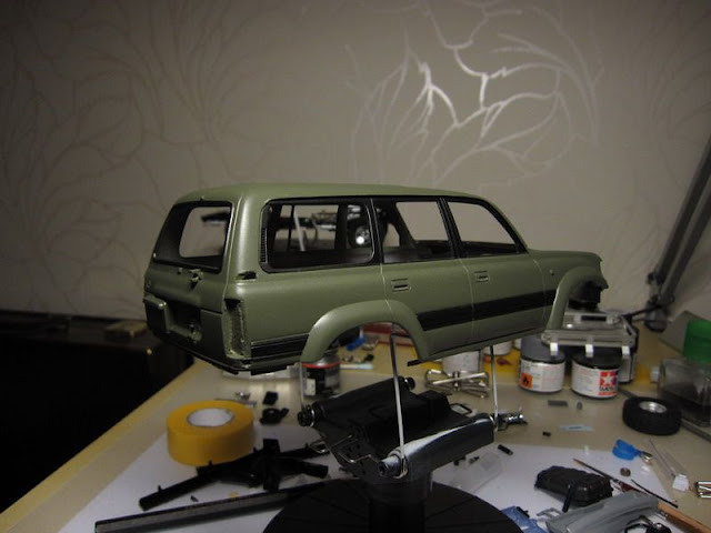

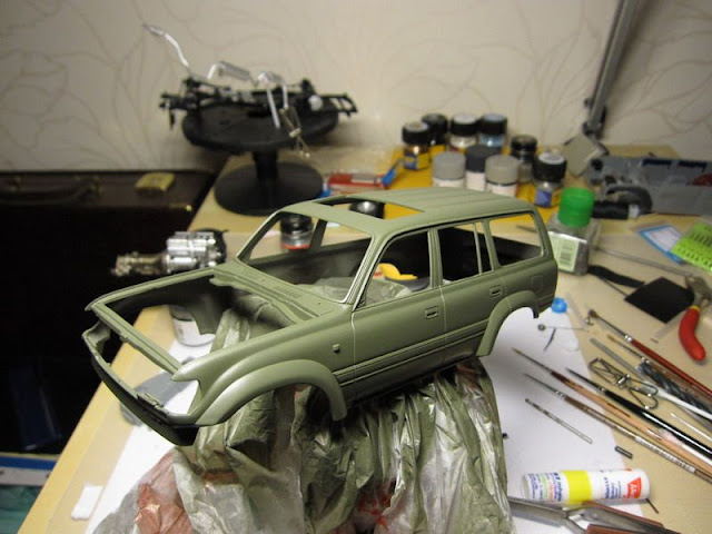

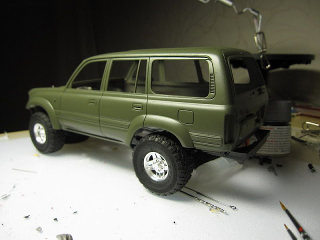

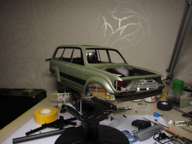

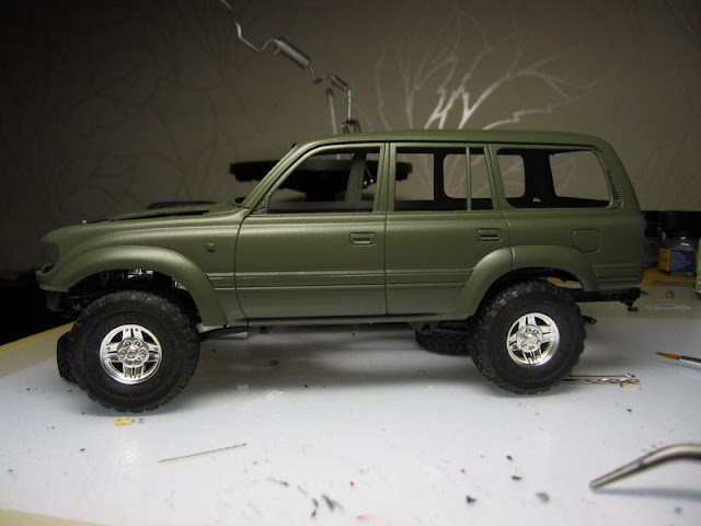

Шефф 912 Опубликовано 7 Mar 2010, 20:14:48 Автор Жалоба Поделиться Опубликовано 7 Mar 2010, 20:14:48 А наш "Уазик" потихоньку строится. Убрал аблой на крыше Загрунтовал И вот он долгожданный цвет, с выбором которого я не ошибся ))) Первые очертания По скольку наш "Уазик" строится для поездки в каки, лак ему не нужен! Ссылка на сообщение Поделиться на другие сайты
NFSник 0 Опубликовано 7 Mar 2010, 20:19:28 Жалоба Поделиться Опубликовано 7 Mar 2010, 20:19:28 Шефф, что это за краска? Ссылка на сообщение Поделиться на другие сайты
Шефф 912 Опубликовано 7 Mar 2010, 20:29:03 Автор Жалоба Поделиться Опубликовано 7 Mar 2010, 20:29:03 NFSник, Авиационная AS 30 Ссылка на сообщение Поделиться на другие сайты
БОРЯН 1179 Опубликовано 7 Mar 2010, 20:50:36 Жалоба Поделиться Опубликовано 7 Mar 2010, 20:50:36 Хороший цвет! А он такой и останется?(цвет) Просто глядя на него так и хочется добавить серо -черный камуфляж! ИМХО Ссылка на сообщение Поделиться на другие сайты
Vampiruga 3 Опубликовано 7 Mar 2010, 22:12:35 Жалоба Поделиться Опубликовано 7 Mar 2010, 22:12:35 Шефф, цвет отличный,прям в точку. Ссылка на сообщение Поделиться на другие сайты
SWEET 0 Опубликовано 8 Mar 2010, 01:13:48 Жалоба Поделиться Опубликовано 8 Mar 2010, 01:13:48 Шефф, вэри найс! Камуфляж будет? Ссылка на сообщение Поделиться на другие сайты
ромик 0 Опубликовано 8 Mar 2010, 05:50:41 Жалоба Поделиться Опубликовано 8 Mar 2010, 05:50:41 Сань, а повторители поворотников на крыльях делать не стал? Отличная машинка получается а "глухие" повторители по глазам лупят. Ссылка на сообщение Поделиться на другие сайты
Nosferatu 24 Опубликовано 8 Mar 2010, 08:08:22 Жалоба Поделиться Опубликовано 8 Mar 2010, 08:08:22 Если повторители покрасить хромом а сверху клиром (прозрачным лаком для фар) то они будут выглядеть вполне приемлемо. Ссылка на сообщение Поделиться на другие сайты
Шефф 912 Опубликовано 8 Mar 2010, 08:48:06 Автор Жалоба Поделиться Опубликовано 8 Mar 2010, 08:48:06 Ну вот по повторителям за меня все решили уже и даже показали как сделать)) Цвет оставлю таким, я помню свое детство в военном гараже отца: красивые, оливково-матовые Уазики, Уралы, Камазы и 66е. С лаково черными бамперами и колесами... это мечта любого пацана) Ссылка на сообщение Поделиться на другие сайты
justgolfing 3 Опубликовано 8 Mar 2010, 09:11:47 Жалоба Поделиться Опубликовано 8 Mar 2010, 09:11:47 Саш, цвет очень понравился , да и весь остальной прогресс постройки этой модели. Так держать! Ссылка на сообщение Поделиться на другие сайты

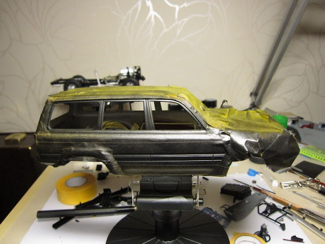

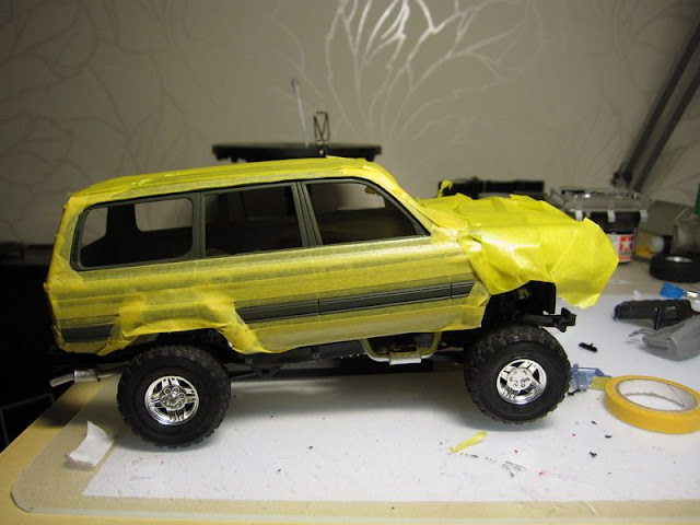

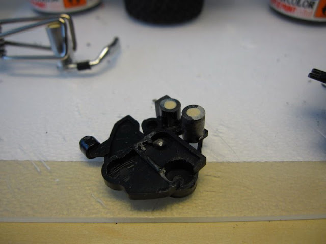

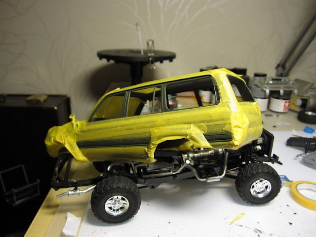

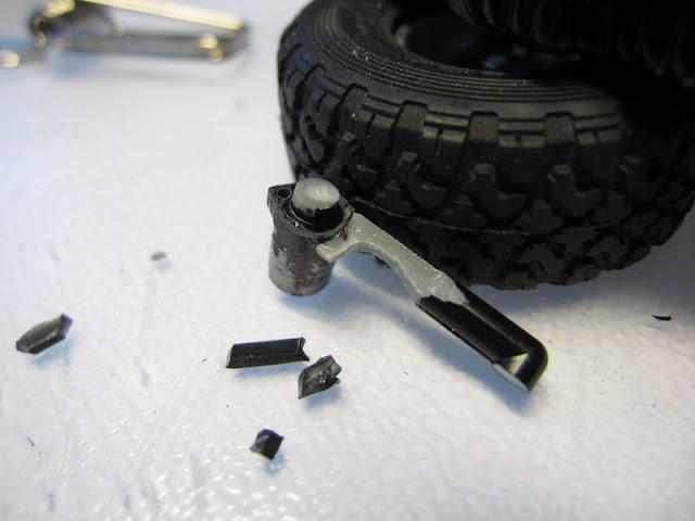

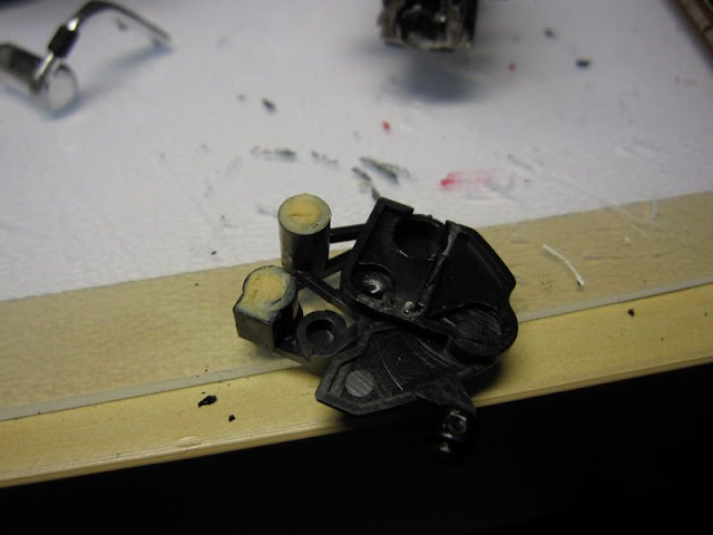

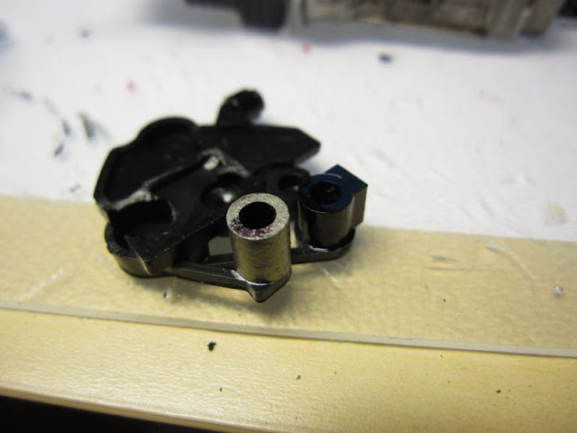

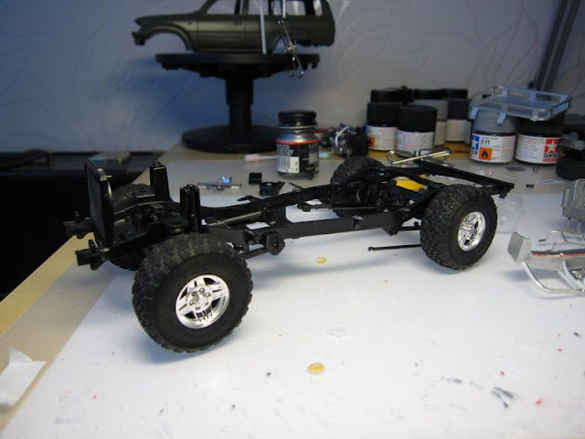

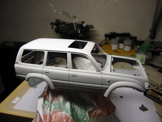

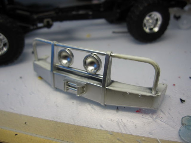

Шефф 912 Опубликовано 10 Mar 2010, 09:31:38 Автор Жалоба Поделиться Опубликовано 10 Mar 2010, 09:31:38 Продолжаем: Высверлил обломанные крепления дисков и исправил "флюз" некоторых. Зашкурил кенгурин, позже загрунтую Замаскировал кузов И покрасил нужные элементы Хороший скотч, залог чистоты. Добавлено (10.03.2010, 12:31) --------------------------------------------- Лобовую резинку покрашу позже. Ссылка на сообщение Поделиться на другие сайты
Smithson 8 Опубликовано 10 Mar 2010, 09:39:58 Жалоба Поделиться Опубликовано 10 Mar 2010, 09:39:58 Шефф, хорошо получилось. Ссылка на сообщение Поделиться на другие сайты
NFSник 0 Опубликовано 10 Mar 2010, 09:45:22 Жалоба Поделиться Опубликовано 10 Mar 2010, 09:45:22 Замечательно. Ссылка на сообщение Поделиться на другие сайты
vasyanka 0 Опубликовано 10 Mar 2010, 10:42:44 Жалоба Поделиться Опубликовано 10 Mar 2010, 10:42:44 Шефф, Отлично! Глаз радуется! Ссылка на сообщение Поделиться на другие сайты
SWEET 0 Опубликовано 10 Mar 2010, 11:38:46 Жалоба Поделиться Опубликовано 10 Mar 2010, 11:38:46 Шефф, чистенько так все! Про лобовую забыл? Ссылка на сообщение Поделиться на другие сайты
Шефф 912 Опубликовано 10 Mar 2010, 12:05:12 Автор Жалоба Поделиться Опубликовано 10 Mar 2010, 12:05:12 SWEET, не, не забыл, пришлось бы резать ножом вокруг маску т.к. мешалось бы, а я не хочу ножом там орудовать. Ссылка на сообщение Поделиться на другие сайты
Smithson 8 Опубликовано 10 Mar 2010, 13:51:38 Жалоба Поделиться Опубликовано 10 Mar 2010, 13:51:38 SWEET, я тоже об этом хотел спросить. Правда, потом прочитал надпись под подследней фотографией. Ссылка на сообщение Поделиться на другие сайты
