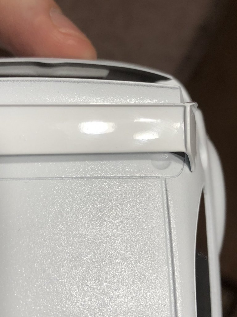

Duplex_ 7 Опубликовано 16 Feb 2020, 17:29:11 Автор Жалоба Поделиться Опубликовано 16 Feb 2020, 17:29:11 9 minutes ago, PETERSON said: Тренироваться лучше на кошках. Ну будем считать что это и есть моя кошка ))) Если серьезно, то на ложках пробую - вроде нормально выходил. Спойлер и диски покрасил - тоже все нормально и глянцево выходит. То есть с мелкими деталями проблем нет, берусь за кузов - и результат не такой. Хотя от раза к разу все лучше и лучше получается. Вывод - дальше набивать руку. Сейчас кстати сравнил как покрасил спойлер и кузов - действительно огромная разница. Ссылка на сообщение Поделиться на другие сайты
Scale Motorsport 1050 Опубликовано 16 Feb 2020, 18:07:11 Жалоба Поделиться Опубликовано 16 Feb 2020, 18:07:11 Вот спойлер выглядит нормально. А кузов, я боюсь, опять смывать придется Ссылка на сообщение Поделиться на другие сайты
John Wick 4062 Опубликовано 16 Feb 2020, 18:15:58 Жалоба Поделиться Опубликовано 16 Feb 2020, 18:15:58 (изменено) 1 hour ago, Duplex_ said: Только не говорите что надо все смывать и красить заново )))) Если X-2 акриловая, то проще смыть кротом, делов минут на 10. Другой способ - шлифовка шкуркой, но это долго. Попытка залить сверху краской, надеясь, что второй слой выровняет поверхность, приведёт к обмылку. Изменено 16 Feb 2020, 18:16:42 пользователем John Wick Ссылка на сообщение Поделиться на другие сайты
Duplex_ 7 Опубликовано 16 Feb 2020, 19:32:44 Автор Жалоба Поделиться Опубликовано 16 Feb 2020, 19:32:44 1 hour ago, John Wick said: Если X-2 акриловая, то проще смыть кротом, делов минут на 10. Другой способ - шлифовка шкуркой, но это долго. Попытка залить сверху краской, надеясь, что второй слой выровняет поверхность, приведёт к обмылку. Я уже тоже к этому выводу пришел, что лучше опять перекрасить. Мне уже не привыкать в третий раз ))))) Правда я для снятия краски изопропиловый спирт использую, но уходит на это тоже не больше 10 минут. Ссылка на сообщение Поделиться на другие сайты
