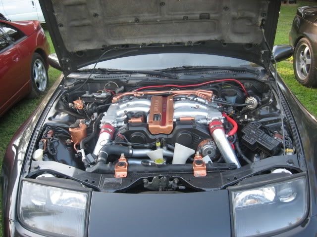

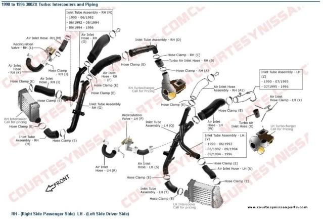

Мегакрис 846 Опубликовано 8 Feb 2011, 18:32:17 Автор Жалоба Поделиться Опубликовано 8 Feb 2011, 18:32:17 МегакрисПриветствуем на форуме =) Что подразумевается под "небольшими переделками?" Внешность будет стоковая? =) Спасибо! Внешность стоковая,модель будет собираться из коробки,переделовать буду аморты,подкопотное хочеться немного оживить проводкой,партубками и.т.д. Сразу вопрос,откуда и куда идут эти патрубки: Есть ли у кого подробные фото или схемы,и еще бы фото днища,зараннее спасибо. Ссылка на сообщение Поделиться на другие сайты

RestorG 0 Опубликовано 8 Feb 2011, 20:14:02 Жалоба Поделиться Опубликовано 8 Feb 2011, 20:14:02 Мегакрис, на сколько я помню, там 2 патрубка идут на радиатор, а два на водушные фильтры Ссылка на сообщение Поделиться на другие сайты
Kushikimi 34 Опубликовано 8 Feb 2011, 20:46:43 Жалоба Поделиться Опубликовано 8 Feb 2011, 20:46:43 там 2 патрубка идут на радиатор, а два на водушные фильтры Неправильный ответ))) Те, которые по краям - идут от турбины на интеркуллер, ближе к центру - от интеркуллера к движку. Крайние - если не ошибаюсь, либо доработка, либо только на поздних версиях машины, у ранних они не так круто выгибаются к верху. Ну и в помощь: Будут вопросы - обращайся, у меня есть кое-какие полезные фотки 32го :-): Ну и вип мой тоже, думаю, поможет)) Ссылка на сообщение Поделиться на другие сайты

Мегакрис 846 Опубликовано 9 Feb 2011, 22:57:58 Автор Жалоба Поделиться Опубликовано 9 Feb 2011, 22:57:58 По немногу процесс идет,сделал немного,но есть вопросы. Точу немного движку.Было: Стало: Естественно патрубки будут еще добавляться,как должно быть,шпаклеваться защита,хомутики,ну и по ходу дела. :-): Просверлил в турбинке отверстия под еще два патрубка: как то так: Вопрос по интеркуллерам,должно: Вопрос по маленьким,большой уже "тюн",а у меня сток.Ну и,что наточил: Второй вытачивать,или этот переделать?Там их видно особо не будет,но быть они должны И еще вопрос по повторителю поворота,на многих фото его просто нет,большое желание его сточить,не будет это каким-либо нарушением? Пока все.Жду предложений и советов :-): Ссылка на сообщение Поделиться на другие сайты
NOS 27 Опубликовано 9 Feb 2011, 23:18:49 Жалоба Поделиться Опубликовано 9 Feb 2011, 23:18:49 А в чём суть вопроса по интеркулерам? Либо один большой состоящий из двух секций как на фото, либо два маленьких с завода, расположеные с двух сторон , обдуваются через крайние отверстия в бампере, воздух выходит в подкрылки.Поворотники советую срезать. Ссылка на сообщение Поделиться на другие сайты
Мегакрис 846 Опубликовано 9 Feb 2011, 23:25:11 Автор Жалоба Поделиться Опубликовано 9 Feb 2011, 23:25:11 А в чём суть вопроса по интеркуллерам? Либо один большой состоящий из двух секций как на фото, либо два маленьких с завода, расположеные с двух сторон , обдуваются через крайние отверстия в бампере, воздух выходит в подкрылки.Поворотники советую срезать.По поворотнику понятно,я того же мнения,а по куллерам-переделать,что выточил,если не сильно стремно,то буду второй точить??? Ссылка на сообщение Поделиться на другие сайты
NOS 27 Опубликовано 9 Feb 2011, 23:36:27 Жалоба Поделиться Опубликовано 9 Feb 2011, 23:36:27 А в чём суть вопроса по интеркулерам? Либо один большой состоящий из двух секций как на фото, либо два маленьких с завода, расположеные с двух сторон , обдуваются через крайние отверстия в бампере, воздух выходит в подкрылки.Поворотники советую срезать.По поворотнику понятно,я того же мнения,я по кулерам-переделать,что выточил,если не сильно стремно,то буду второй точить???Принцип работы такой: нижний патрубок, обведенный кружком на фото подает воздух от турбины в интеркулер, а второй от интеркулера во впускной коллектор. Не забывайте , что у Вас всего по два :-) . Он ведь твин турбо, на каждую половину мотора своя турбина и свой интеркулер. Надеюсь я не запутал....Сомневаюсь что в готовой модели они будут видны.Кстати очень любопытно как поступит с разводкой хозяин авто с большим кулером на фото :-): Левая будет дуть на правую сторону и наоборот? Иначе патрубки метра по три получатся :-) Ссылка на сообщение Поделиться на другие сайты
