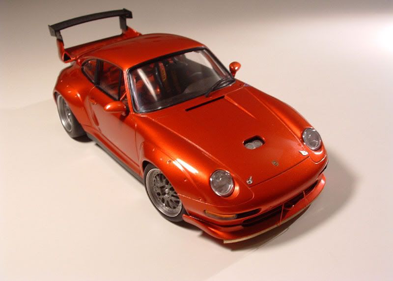

Осьминог 98 Опубликовано 14 Jun 2012, 19:23:02 Жалоба Поделиться Опубликовано 14 Jun 2012, 19:23:02 Всем привет!) Итак, давно уже вынашивали с Максом идею Дабл-билда по двум сочным GT-R'ам Ну и вот невытерпев, решили начать. В общих чертах планы таковы: 1. Покраска кузова в рыжий перламутр. 2. Добавить травлёных деталей. 3. Поработать с карбоном(низ бамперов, боковые юбки и т.п.) 4. Построить это всё до конца лета, максимум до ранней весны и сделать совместную фото-сессию. Постройка будет без каких либо жестких запилов и перепилов. Только аккуратная постройка красивого авто)) Ну перейдём от болтовни к самому набору На руках у меня кит от Фуджими-Nissan GT-R Club Sports Pacage. Так как фотоаппарат мой совсем уже на издыхе, то взял фото с сайта http://www.1999.co.jp Вдохновление на постройку такого авто пришло после просмотра сего фото : Итак, начало истории положено, ждите продолженья)) П.С. искал в ТСках рыжий перламутр..но есть только ТС-12...кто что думает, если его покрыть потом ТС-65? Ссылка на сообщение Поделиться на другие сайты
Kushikimi 34 Опубликовано 14 Jun 2012, 19:35:07 Жалоба Поделиться Опубликовано 14 Jun 2012, 19:35:07 А есть фотографии прототипа в других ракурсах или освещении? Он точно перламутровый? Ссылка на сообщение Поделиться на другие сайты
Осьминог 98 Опубликовано 14 Jun 2012, 19:39:31 Автор Жалоба Поделиться Опубликовано 14 Jun 2012, 19:39:31 Серёг, ну как мне показалось из фото, он перламутр...хотя я могу и ошибаться.. Ссылка на сообщение Поделиться на другие сайты
TheYellowHB 798 Опубликовано 14 Jun 2012, 19:51:22 Жалоба Поделиться Опубликовано 14 Jun 2012, 19:51:22 По-моему просто оранжевый металлик. Может 56 поверх 17-й? Ну на серебро оранжевую положить. В любом случае, успеха! Ссылка на сообщение Поделиться на другие сайты
Осьминог 98 Опубликовано 14 Jun 2012, 19:57:23 Автор Жалоба Поделиться Опубликовано 14 Jun 2012, 19:57:23 Ну, поеду в Люблино, там тогда посмотрю, посравниваю.. Ссылка на сообщение Поделиться на другие сайты
TheYellowHB 798 Опубликовано 14 Jun 2012, 20:05:29 Жалоба Поделиться Опубликовано 14 Jun 2012, 20:05:29 Просто вот. Здесь поверх золотой ТС-ки положен какой-то красный, не помню точно: TS-50 Mica Red поверх TS-21 Gold. Вот. Очень интересный эффект получился, хочу так же попробовать. Может если на серебро положить оранжевый, то что-то похожее выйдет. Ссылка на сообщение Поделиться на другие сайты
