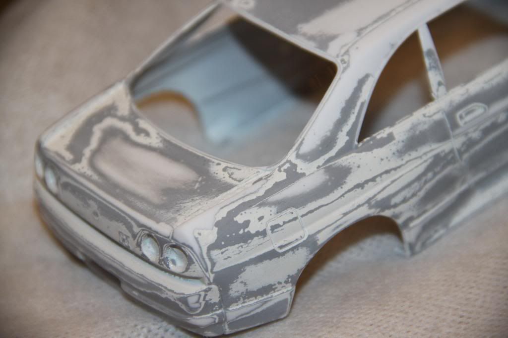

Pahlo 0 Опубликовано 4 Nov 2012, 20:01:34 Жалоба Поделиться Опубликовано 4 Nov 2012, 20:01:34 Добрый вечер всем.Вот начал собирать первую модель, ей оказался Nissan Skyline GT-R V-Spec от тамии. Начал красить кузов и сразу появился вопрос: я нанес вроде как последний слой краски, поставил модель в коробку и убрал на балкон, я думаю, что к тому моменту, как краска высохнет, на ней все равно будет хоть немного пыли, волос итд. Можно ли их будет убрать без ущерба для краски? Ссылка на сообщение Поделиться на другие сайты
Kübelwagen 2 Опубликовано 4 Nov 2012, 20:29:01 Жалоба Поделиться Опубликовано 4 Nov 2012, 20:29:01 Главное, если уж сели ворсинки, надо дождаться пока краска полностью высохнет. Начнешь убирать их "по-мокрому" - будет только хуже Ссылка на сообщение Поделиться на другие сайты
Pahlo 0 Опубликовано 6 Nov 2012, 13:12:28 Автор Жалоба Поделиться Опубликовано 6 Nov 2012, 13:12:28 Спасибо за ответ. Вот краска высохла, и что то все очень страшно. Думаю в крот окунуть, и потом заново все красить. Сколько держать в средстве надо? В реале все еще хуже :| Ссылка на сообщение Поделиться на другие сайты
sanektmb81 232 Опубликовано 6 Nov 2012, 15:12:20 Жалоба Поделиться Опубликовано 6 Nov 2012, 15:12:20 Фото покажи. Ссылка на сообщение Поделиться на другие сайты
Pahlo 0 Опубликовано 6 Nov 2012, 17:53:29 Автор Жалоба Поделиться Опубликовано 6 Nov 2012, 17:53:29 кинул Ссылка на сообщение Поделиться на другие сайты
Kushikimi 34 Опубликовано 6 Nov 2012, 17:57:07 Жалоба Поделиться Опубликовано 6 Nov 2012, 17:57:07 Pahlo, перетри проблемные места 2000-кой под водой, и все дела. Ну и расшивку почисти.Ничего страшного, тем более требующего полного перекраса, я там не увидел. Ссылка на сообщение Поделиться на другие сайты
STilman 3 Опубликовано 6 Nov 2012, 19:34:01 Жалоба Поделиться Опубликовано 6 Nov 2012, 19:34:01 Такое у всех бывает. Ничего серьезного не произошло Ссылка на сообщение Поделиться на другие сайты
Pahlo 0 Опубликовано 6 Nov 2012, 19:47:17 Автор Жалоба Поделиться Опубликовано 6 Nov 2012, 19:47:17 Ну ладно, попробуем. Завтра Ссылка на сообщение Поделиться на другие сайты

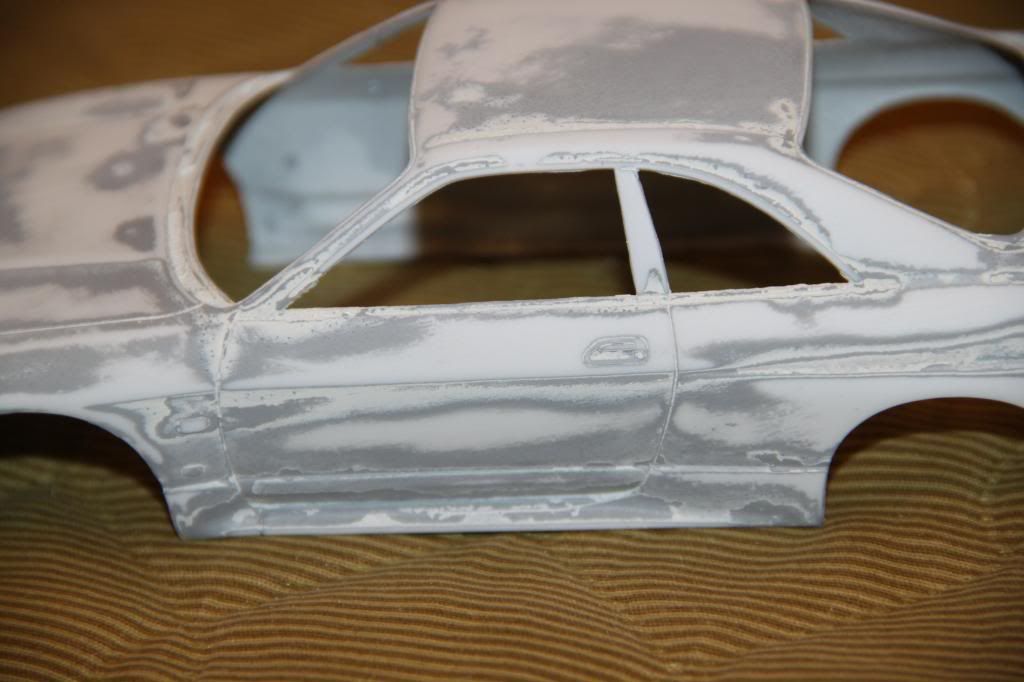

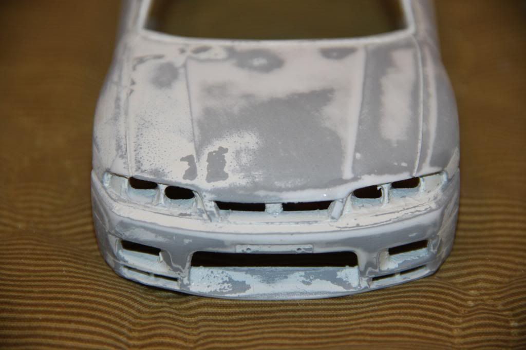

Pahlo 0 Опубликовано 13 Nov 2012, 15:55:45 Автор Жалоба Поделиться Опубликовано 13 Nov 2012, 15:55:45 Так вышло, что написал пост про крота после того, как уже пихнул туда кузов. Сегодня достал, чуть не умер. Так вот вопрос, выкидывать или в тормоз? как там крутые парни делают? Ссылка на сообщение Поделиться на другие сайты
Kushikimi 34 Опубликовано 13 Nov 2012, 16:04:49 Жалоба Поделиться Опубликовано 13 Nov 2012, 16:04:49 как там крутые парни делают? Крутые парни красят с первого раза Суй в тормоз, теперь грунт быстрее слезет)) Ссылка на сообщение Поделиться на другие сайты
