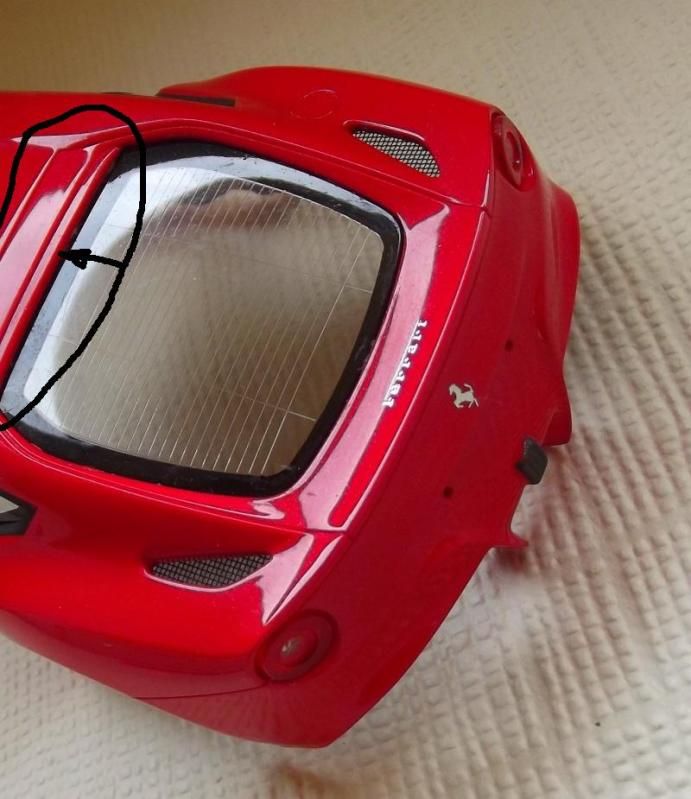

Gigi 0 Опубликовано 3 Mar 2013, 16:56:07 Жалоба Поделиться Опубликовано 3 Mar 2013, 16:56:07 hello your editing is really beautiful and if I can not allow myself made the same mistake that I should paint the black line as the picture a + gigi Ссылка на сообщение Поделиться на другие сайты

sever 31 Опубликовано 3 Mar 2013, 18:19:42 Автор Жалоба Поделиться Опубликовано 3 Mar 2013, 18:19:42 Gigi Thanks for the help! I will try to paint this part of the body if I can) Instruction is silent on this point ( You have a WIP ? Да, на фото оригинала вообще не заметил ! Попробую исправить . Barabakin первая машинка которую не могу нормально сфотать !! Буду стараться делать фото как на 2й , самому понравилось Ссылка на сообщение Поделиться на другие сайты
