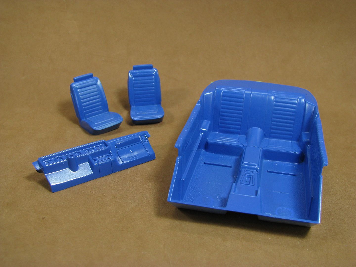

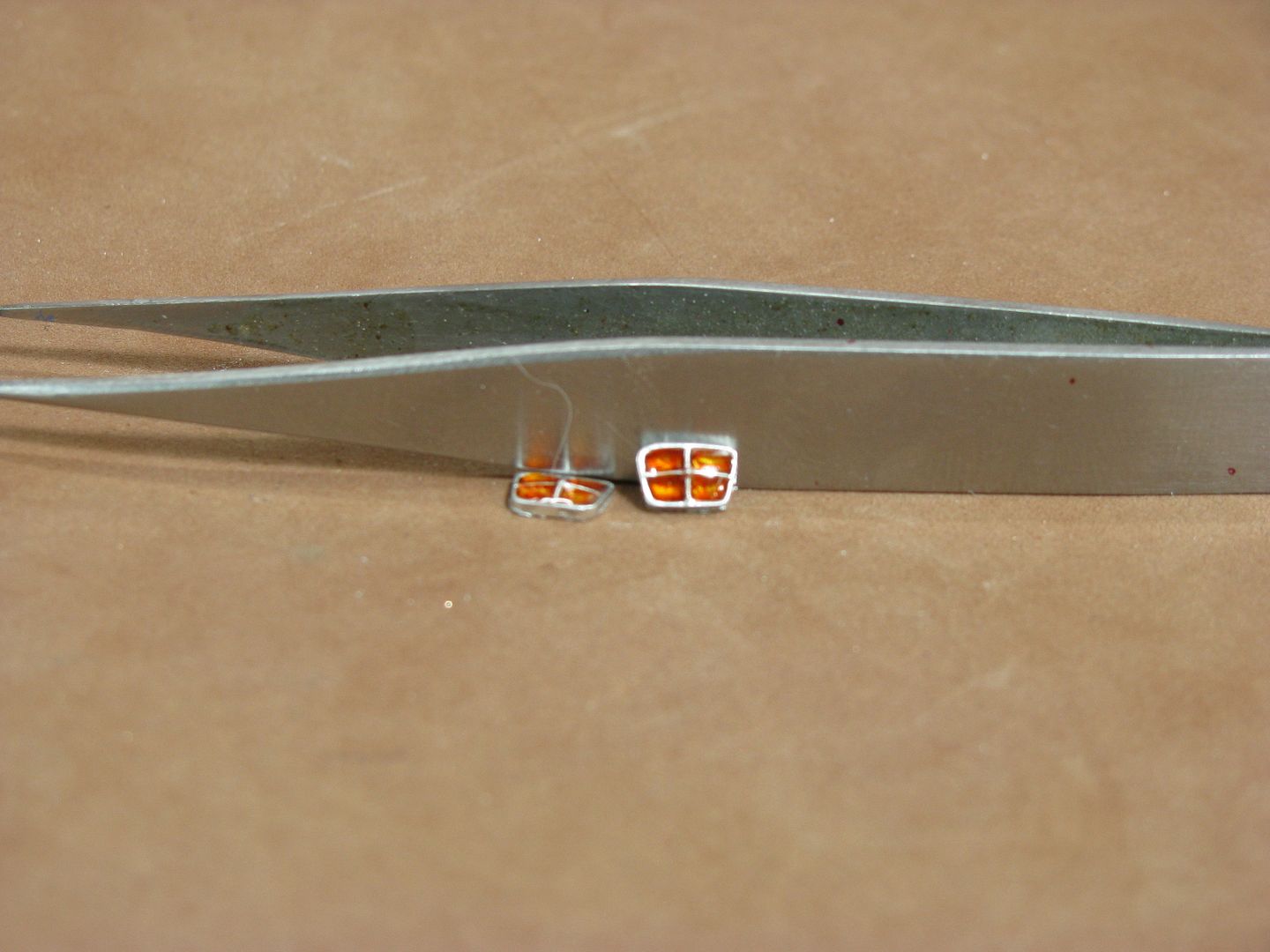

Barabakin 61 Опубликовано 13 Oct 2013, 08:24:59 Автор Жалоба Поделиться Опубликовано 13 Oct 2013, 08:24:59 Ребята, спасибо за отзывы. От корифеев приятно вдвойне. Насчет отражателей. Я давал фото страницей ранее. Дело в том, что этр не повторители поворотов, а именно отражатели. И если деталь масштабно уменьшить, то там толщина в микронах.) Делать сквозное отверстие и набирать из пластика - кусок работы которая не оправдывает себя. Я, всетаки, склоняюсь к покраске. Будет более похоже, как мне кажется. И да. Салон будет синим с черными элементами. Убедили.) Цвет, скорее всего, кобальт блю. Еще раз спасибо за отзывы.) Ссылка на сообщение Поделиться на другие сайты

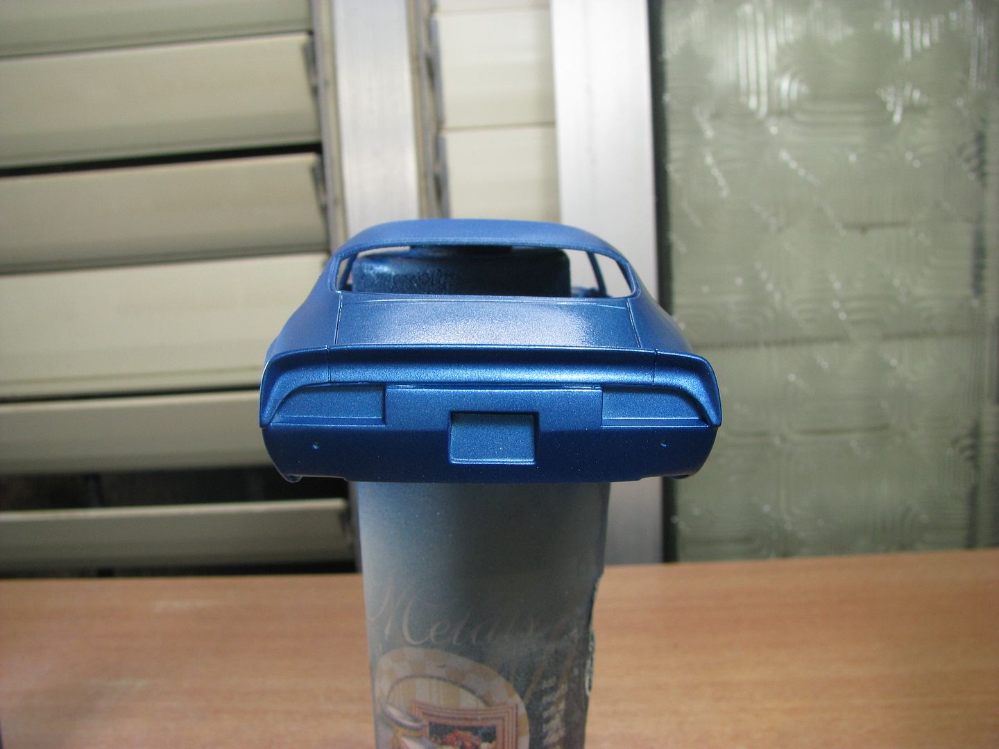

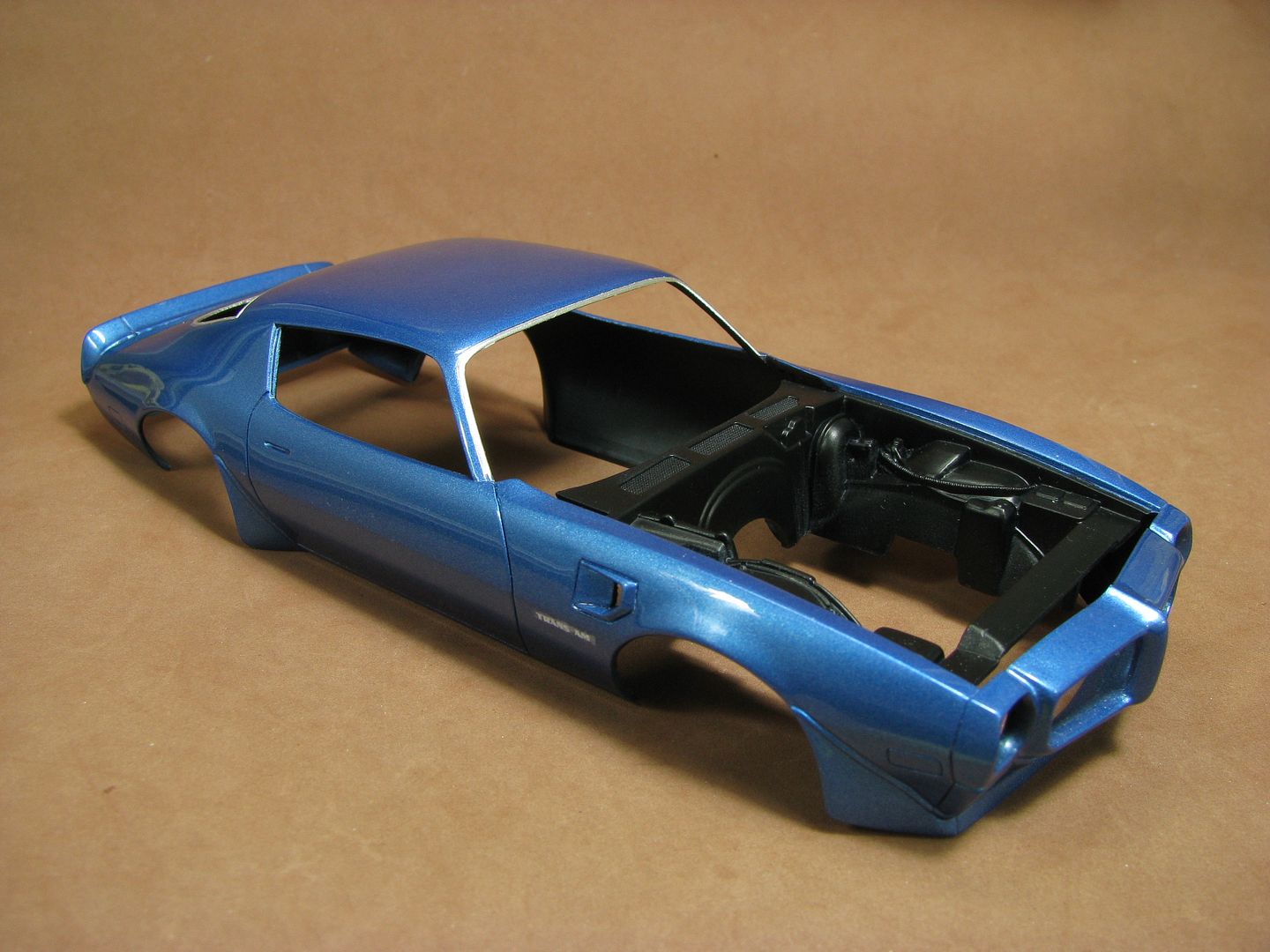

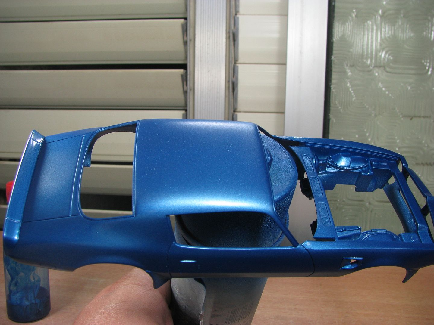

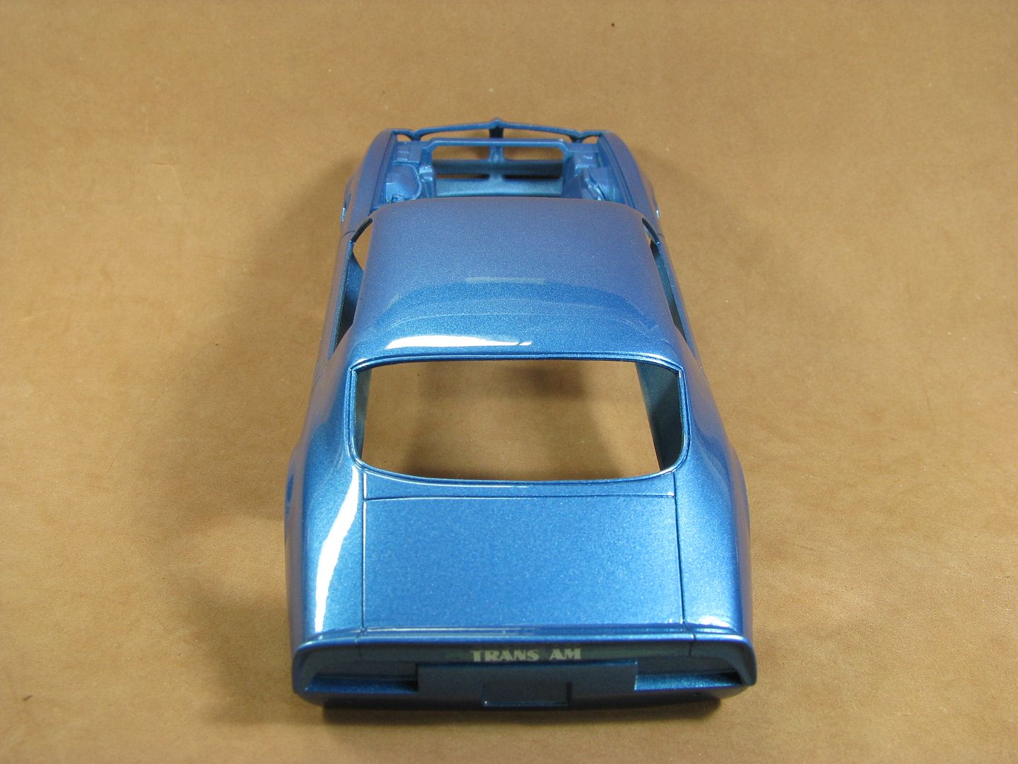

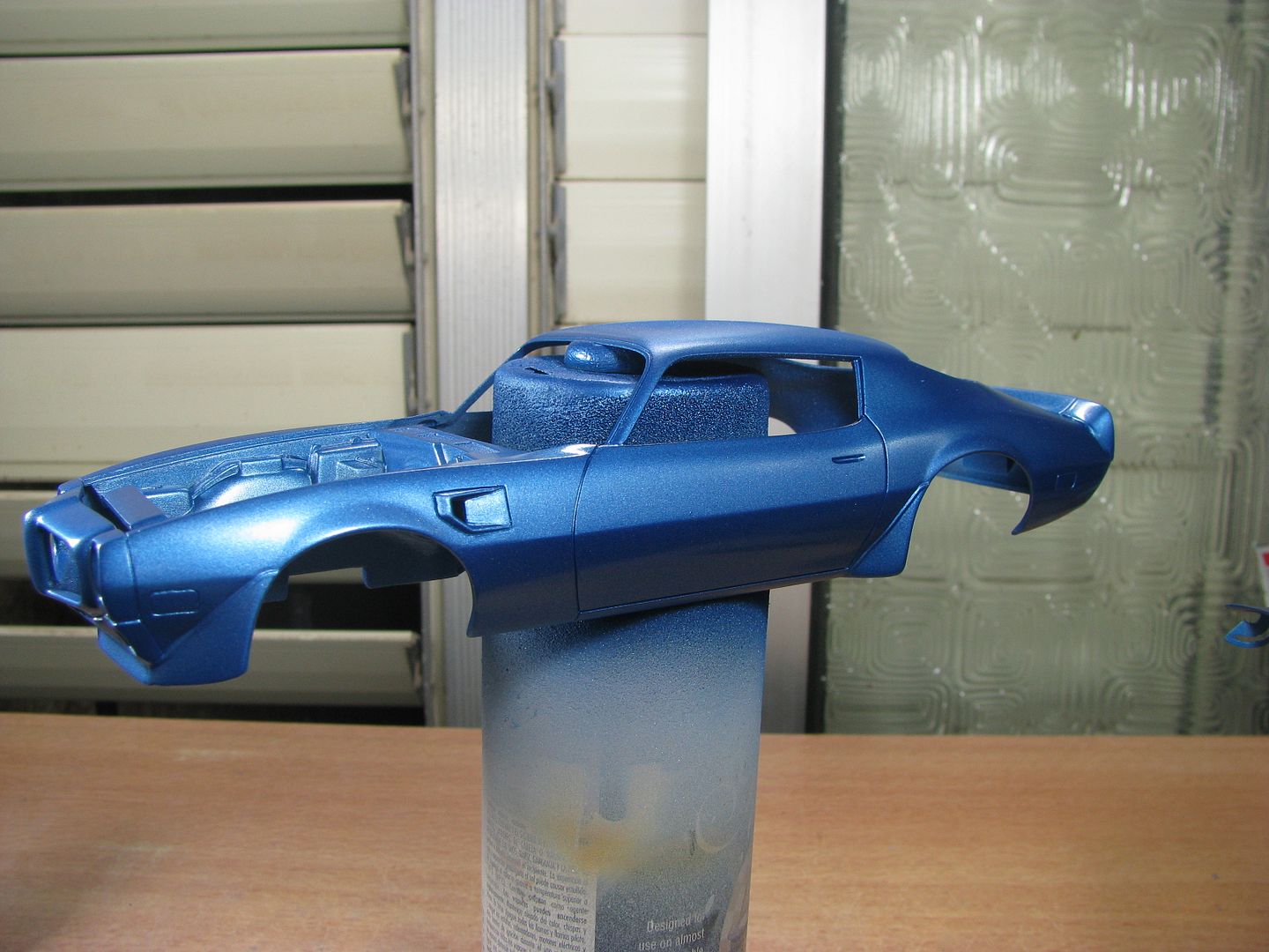

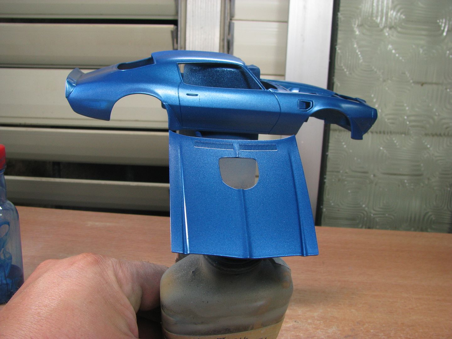

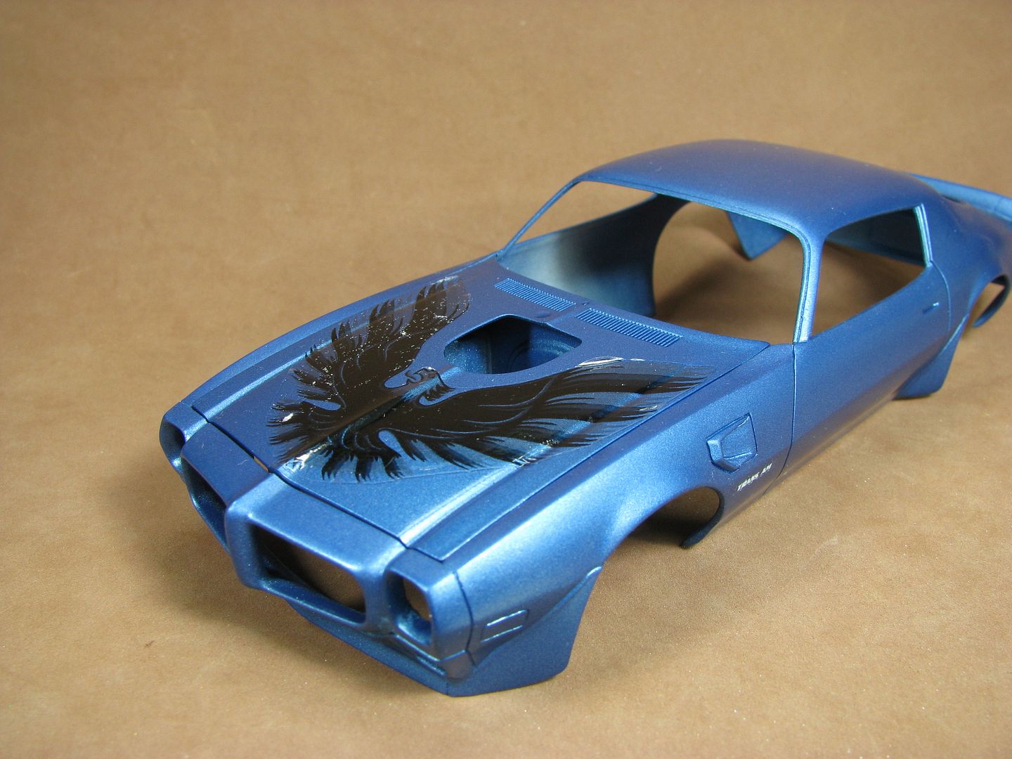

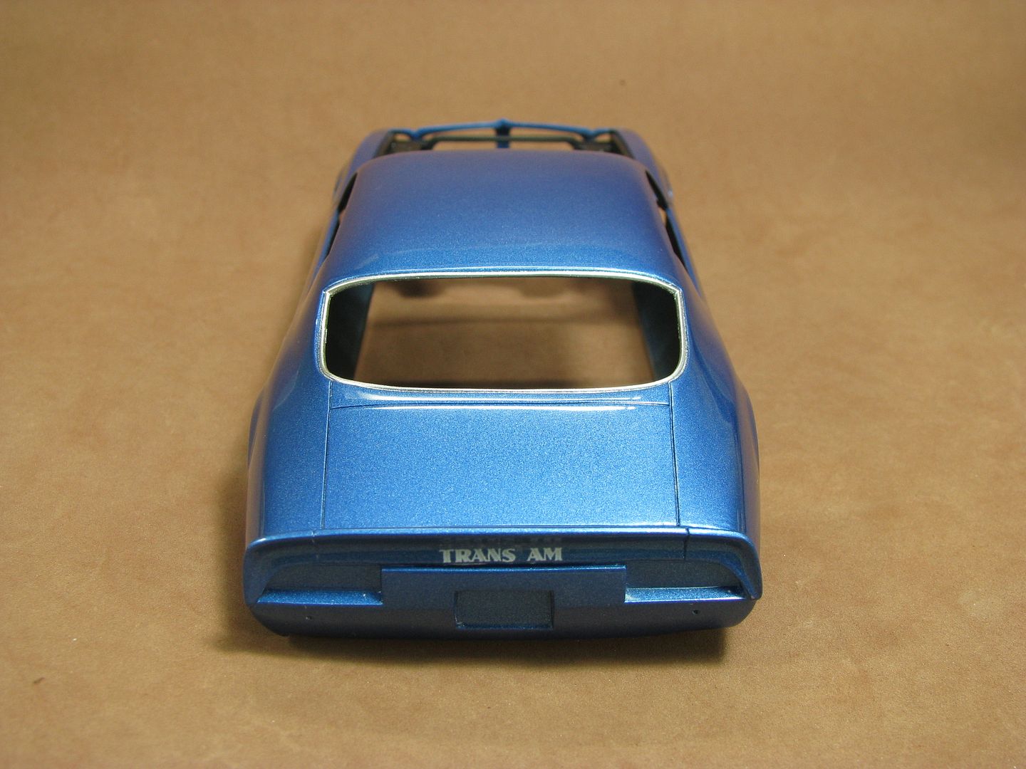

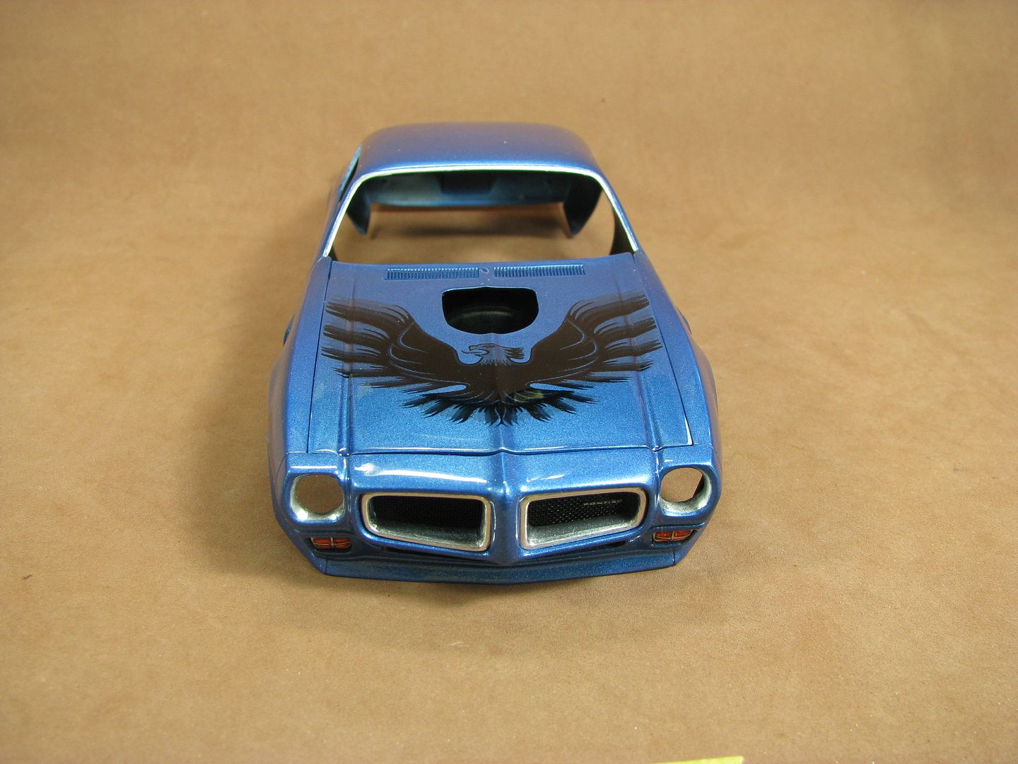

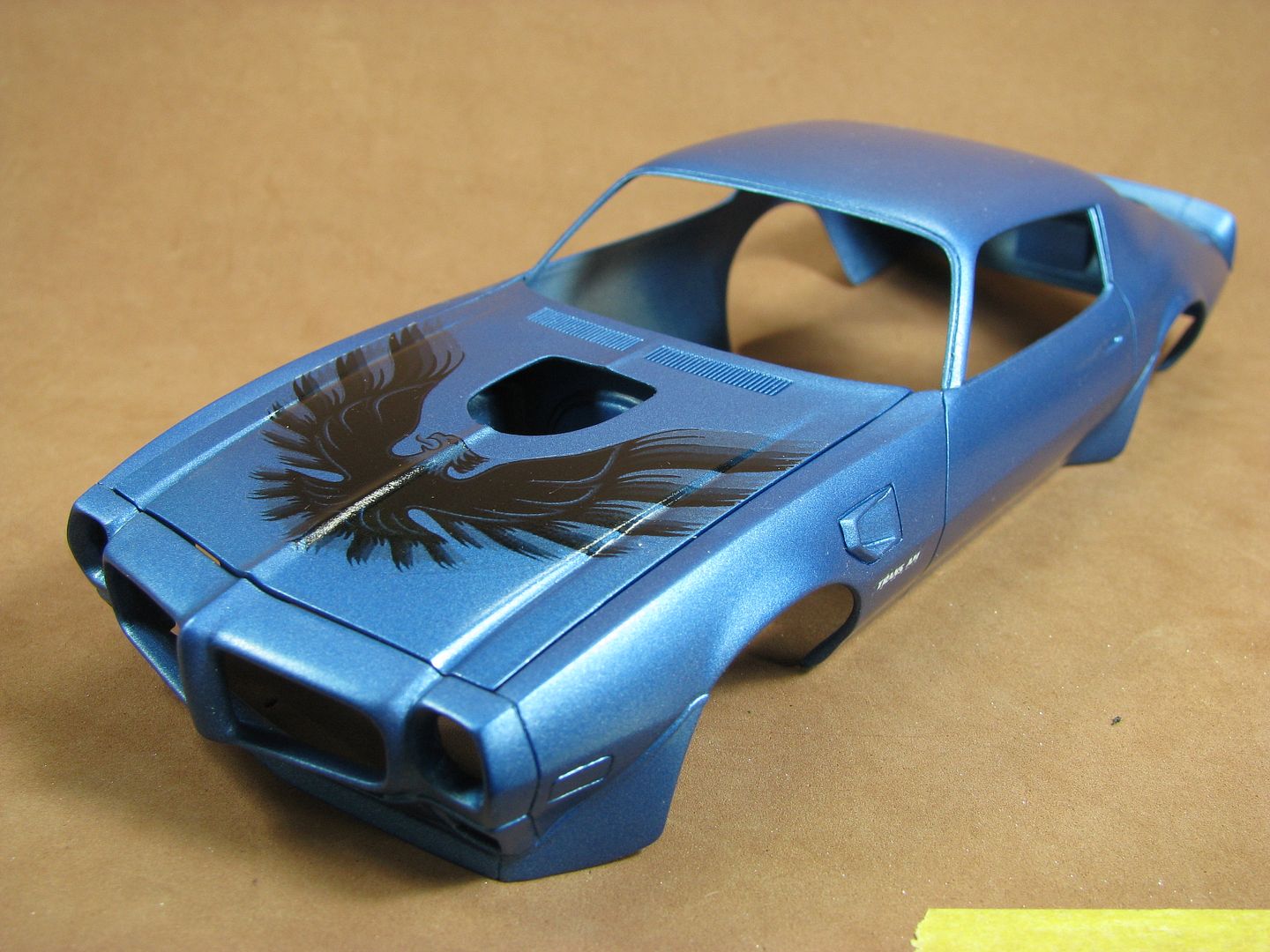

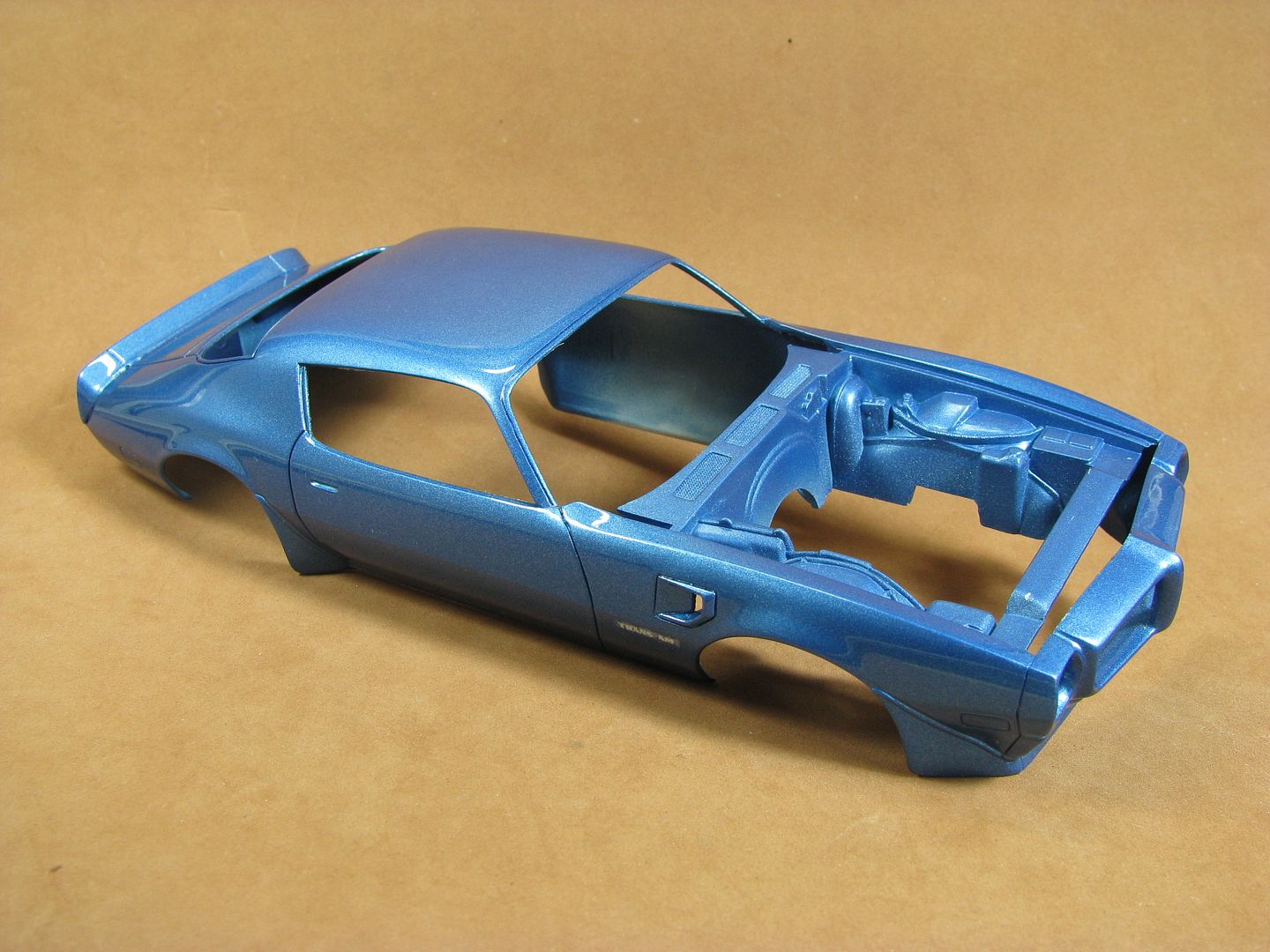

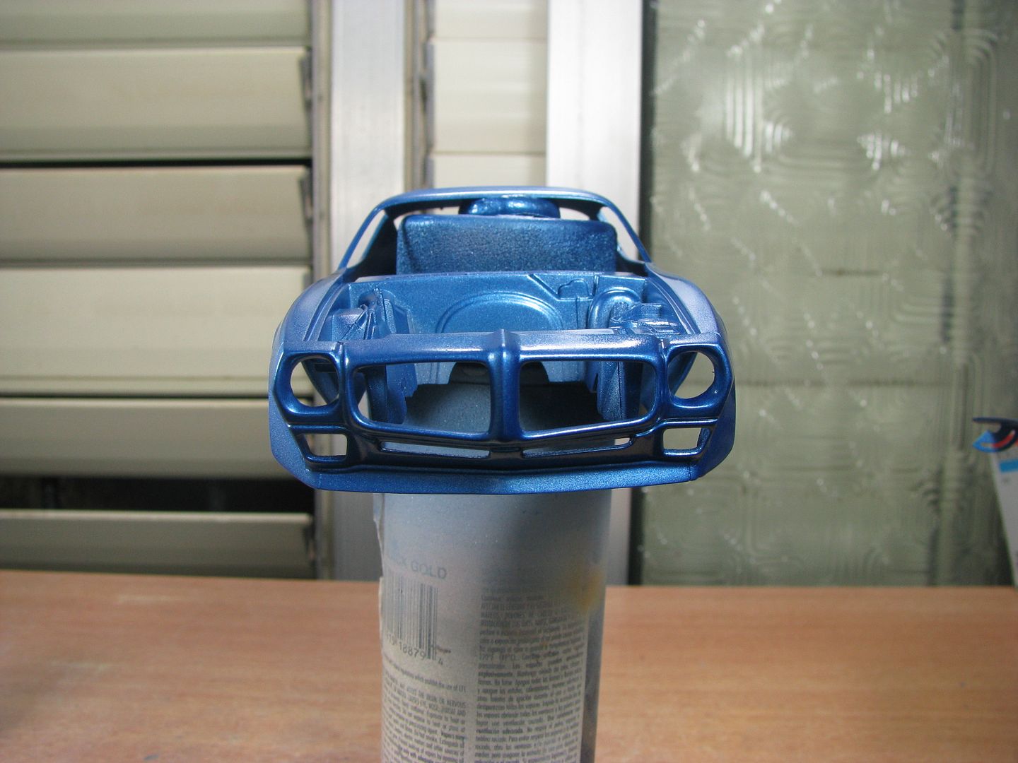

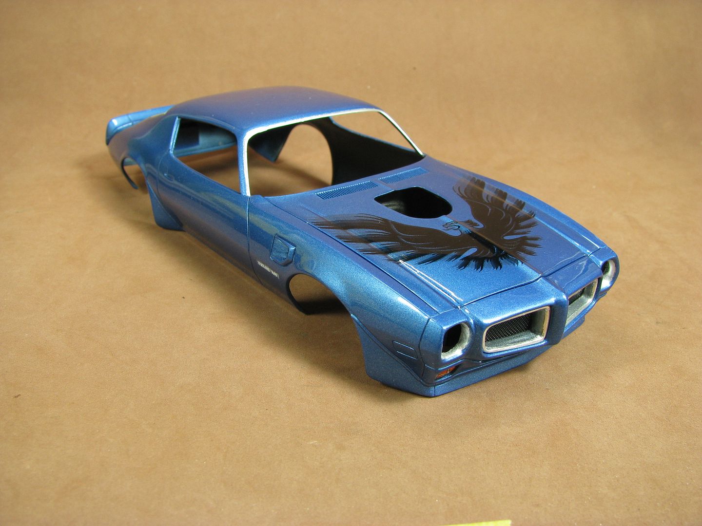

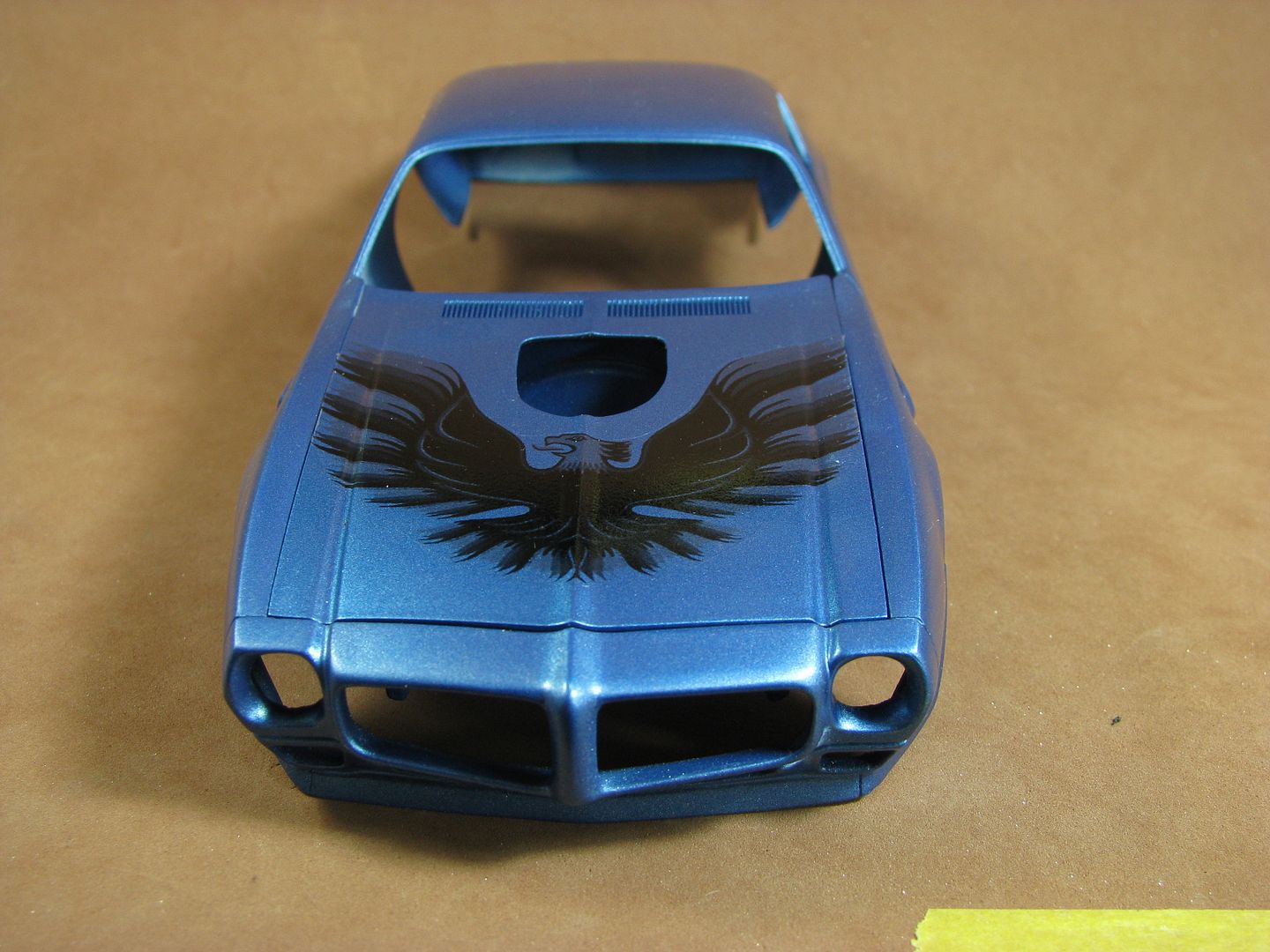

Barabakin 61 Опубликовано 28 Nov 2013, 14:39:04 Автор Жалоба Поделиться Опубликовано 28 Nov 2013, 14:39:04 BEDMEDbСтас, спасибо. Краска не совсем "на разлив". Давно очень, за меньше чем 3 доллара, были куплены на распродаже баллоны с краской. Это один из них. Фирмы Plasti-Kote Car Color. Названия у краски нету. На крышке стоит обозначение GM 7106. Это все, что я о ней знаю. Гугл дает всякое разное, но ничего конкретного о названии. Кузов уже покрашен. ) Краска легла не плохо. Стравливал и красил аэром. Ждите в обновлении. ) Ссылка на сообщение Поделиться на другие сайты

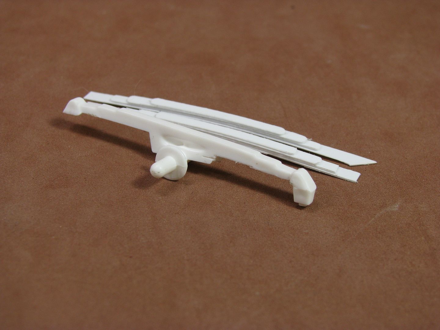

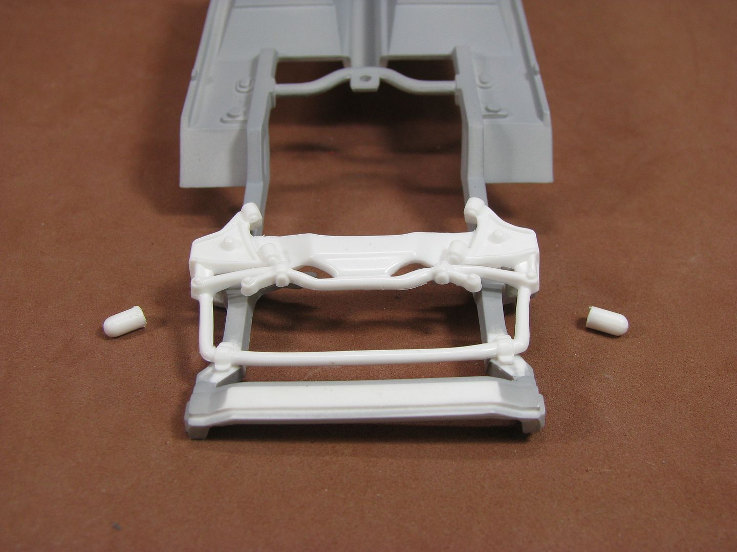

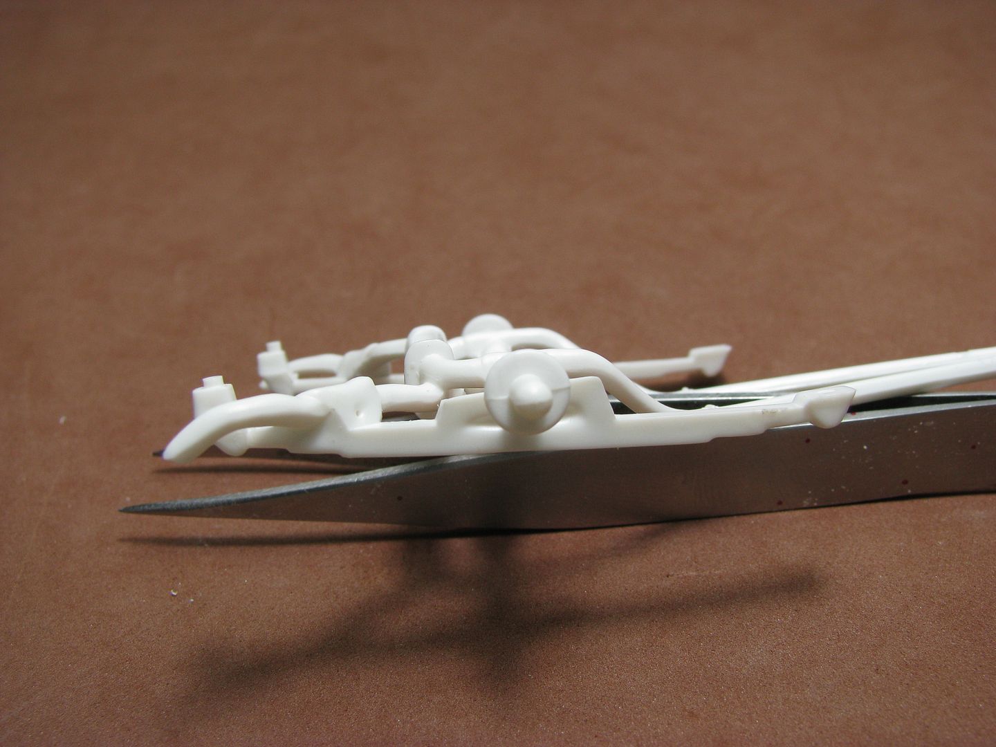

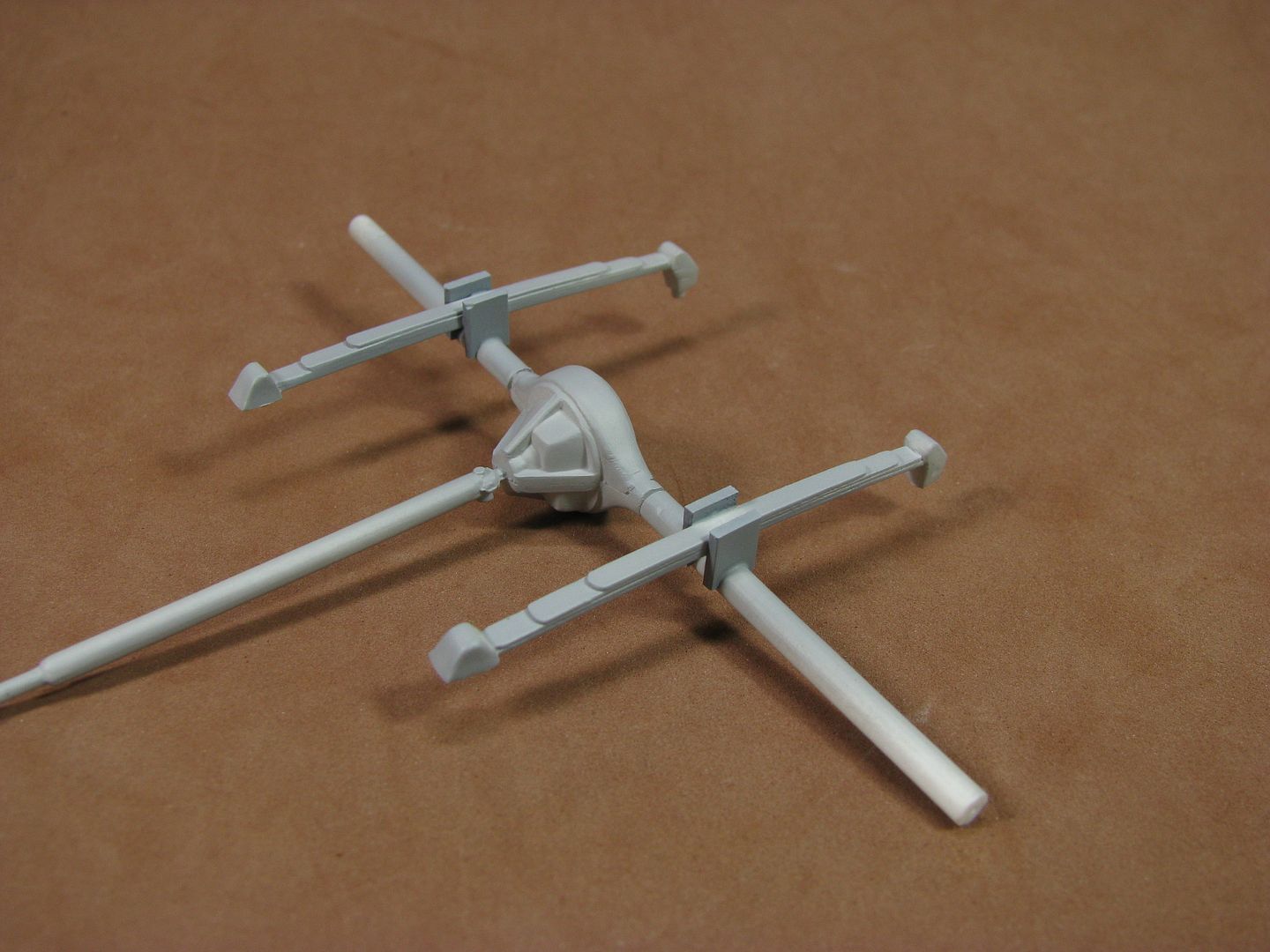

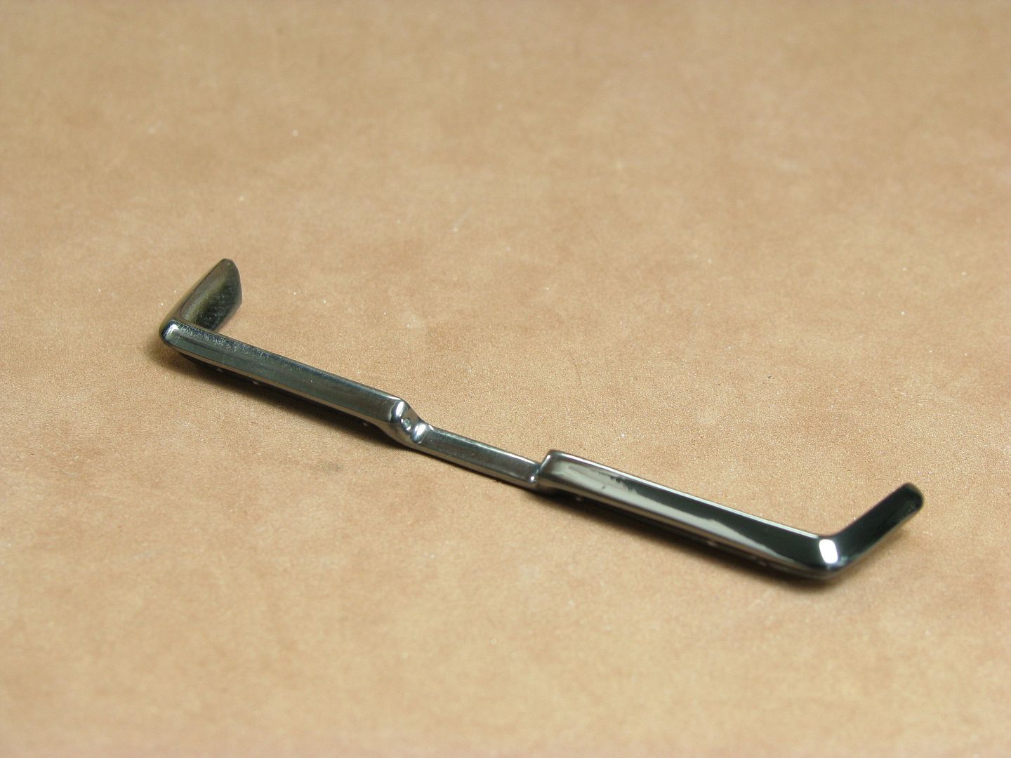

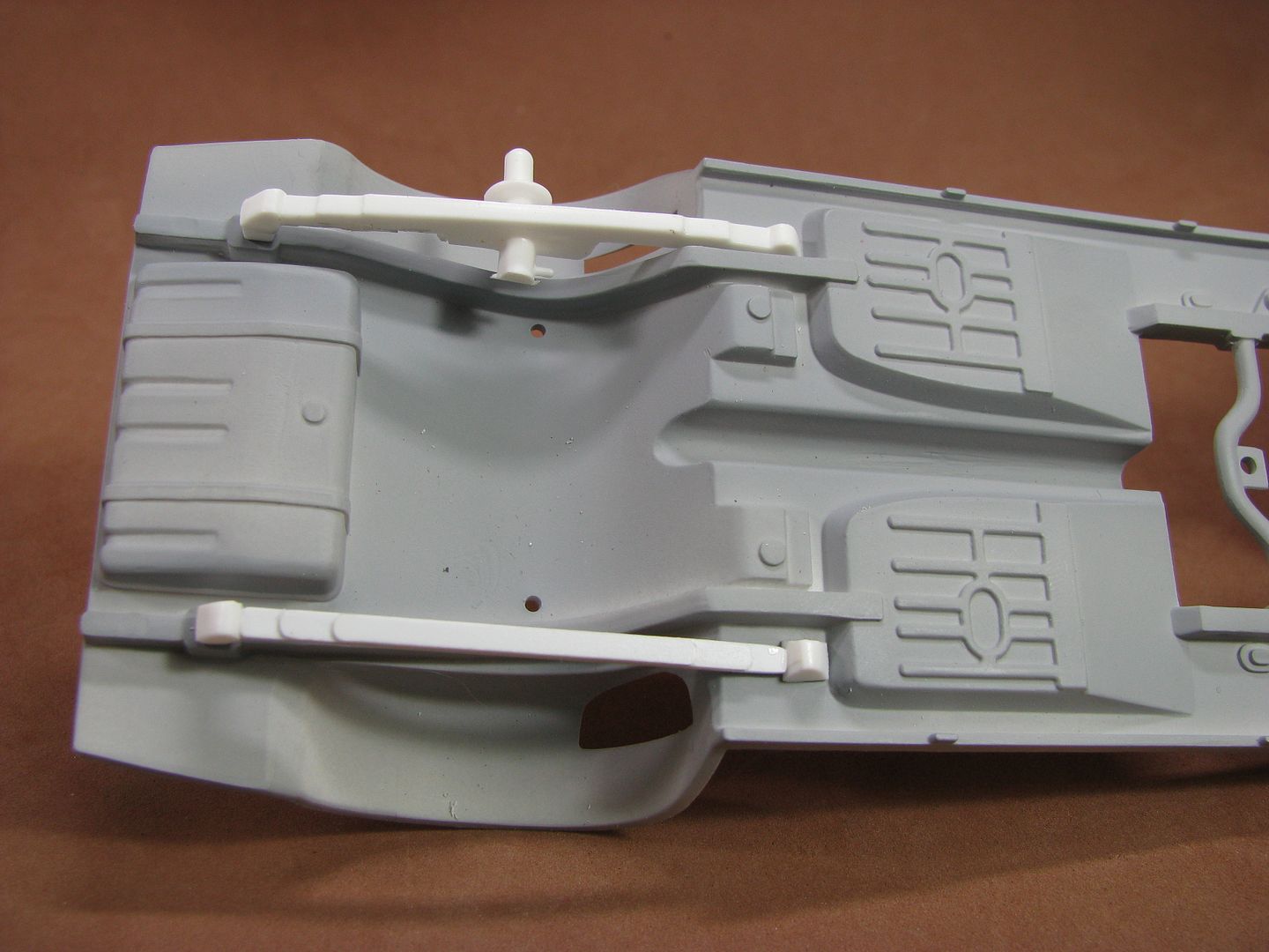

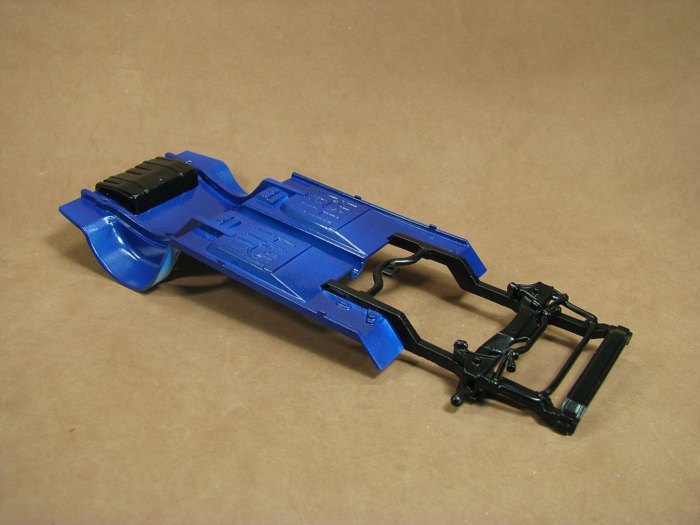

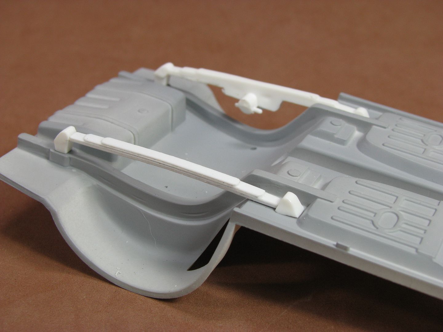

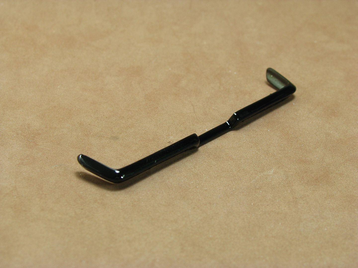

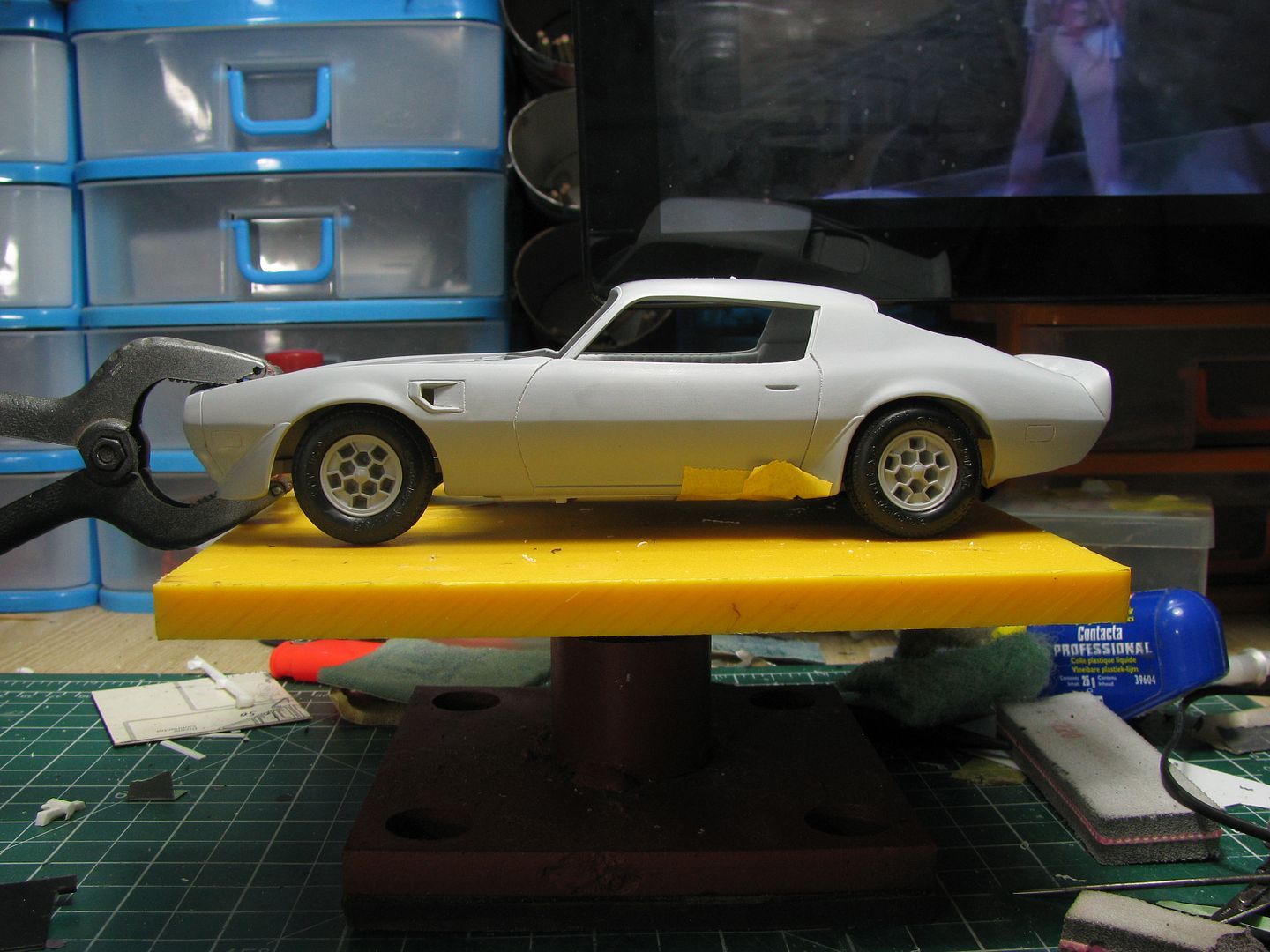

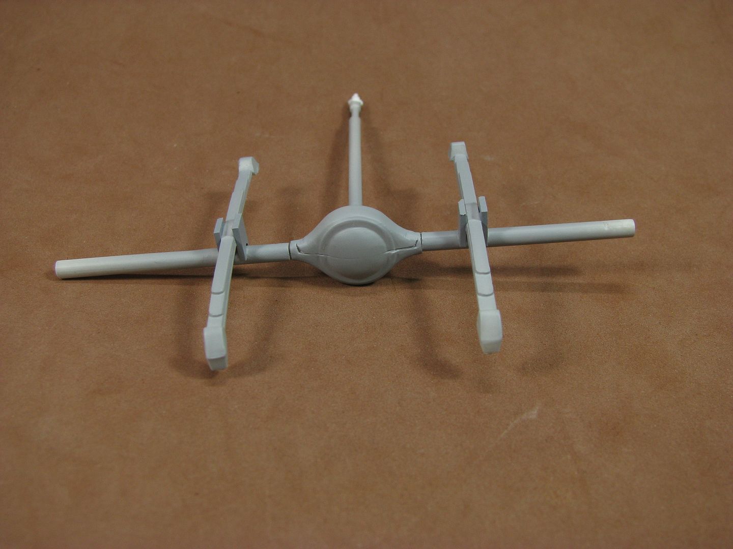

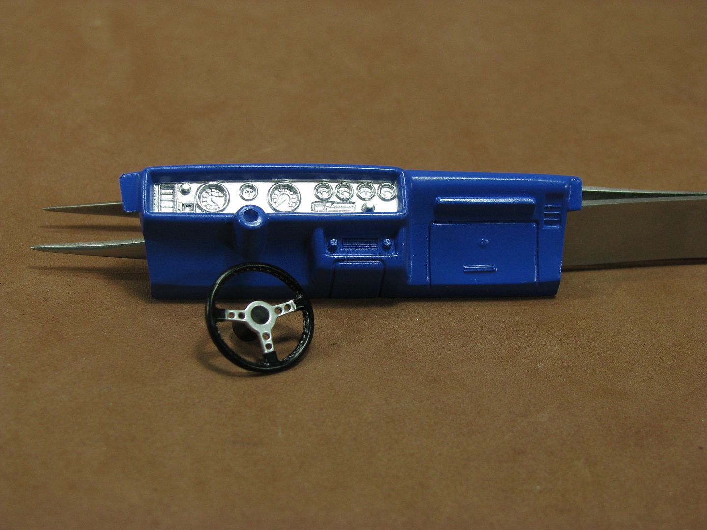

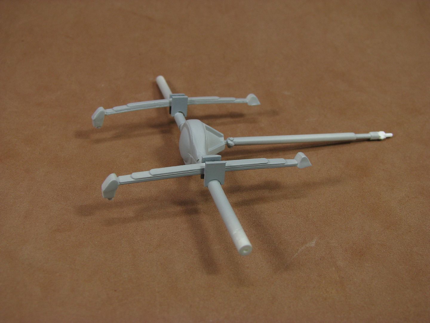

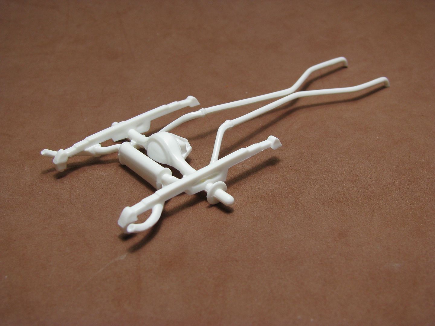

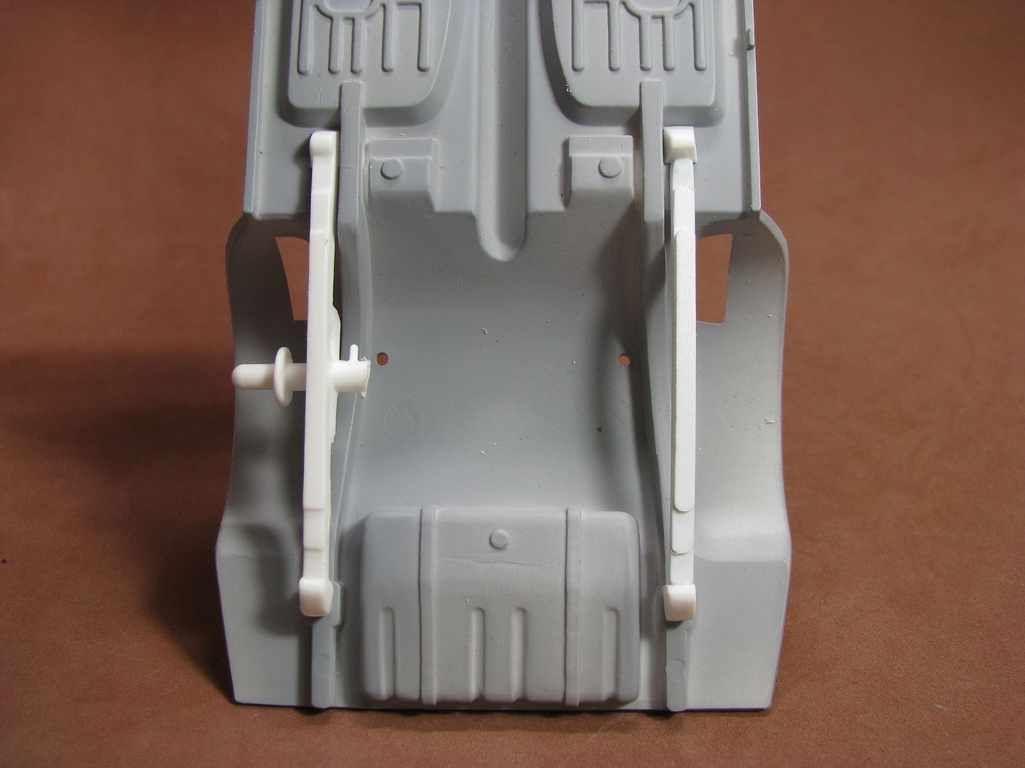

Barabakin 61 Опубликовано 27 Dec 2013, 18:00:44 Автор Жалоба Поделиться Опубликовано 27 Dec 2013, 18:00:44 Давай уже,не томи! Где твое обещанное обновление? Ну ты сам напросился. ) Шучу. Да действительно давно настало время обновится. Многое сделано. Но для начала приготовим вкусовые рецепторы. ) Внезапно да? ) Я тоже был немало удивлен найдя такой ролик. Но речь ведь не о Чаке. Продолжил я заднего моста, выхлопа и рессор. Монограмм дает ужасную подвеску. Все дано одним куском, что меня мало устраивало. Плюс жуткие утяжины и прочие "радости" монограмма. Поэтому я все распили на свои составляющие и набрал новые рессоры. Так же был зашпаклеван и обработан выхлоп. После примерок и раздумий я решил не воспроизводить оригинальные крепления рессор, а оставить из набора. Я понимаю, что решение спорное. Я понимаю, что лучше бы сделать оригинальные. Но я посчитал, что не так часто переворачиваю модель. И схематичное обозначение рессор вполне меня устроит. Для сравнения слева рессора из набора. Приклеил к заднему мосту. Предварительно посадив на штифты кусочки литника. Так де сделал "уши" креплений. За шпаклевал и покрасил. Задний мост с рессорами выглядит теперь так. Конечно будут добавлены еще скобы для креплений. Далее я проверил клиренс. И он мне не совсем понравился. Высоковат спереди ,как на меня. Поэтому были отрезаны передние оси с подрамника. Посажены на штифты и был придан более правильный клиренс. После я покрасил кузов. Фотографии на "правильном" фоне сделаны не были. Увлекся и спешил. ) Надеюсь на ваше понимание. А потом началась эпопея с декалями. Я покупал самодельные на Ebay. Качество конечно жуткое. Некоторые декали с четкой (относительно) печатью. А некоторые просто жутко замыленые. И так как я очень хотел "огнептица" на капот, для начала примерил или он туда поместится. И положил первую декаль. Почему первую? Да потому, что их было три. первую я запорол так как не знал что нет защитного слоя сверху и тупо при нанесении стер краску. Подкрашивание не помогло. Потом я приобрел защитную маску от микроскейл. Но умудрился перелить "сола" который подъел декаль. В общем я уничтожил все три варианта синей птицы. Был жутко расстроен. Буквально на грани отправки модели в мусор. Пару раз был момент когда очень хотелось шмякнуть об стенку. Это уже вариант с серой птицей. Пристрелочный. Ибо были мысли тупо накрасить белые полосы с черным кантом и не мучатся. Но меня переубедили. Поэтому был опробован вариант с сер-черной птицей. Кстати оригинальные декали от Монограмма так же доставили проблемы. Спецжидкости на них не действовали. Пришлось подливать кисточкой под декаль Футуру. И если сзади удалось победить то с правого борта мелкая надпись таки предательски "серебрит" под определенным ракурсом. И было все залакировано и увидел он, что это хорошо.) Лакировалось все 2К лаком. Я впервые работал аэрографом с соплом 0.5. Курковым. Мне жутко понравилось. Последнее фото иллюстрирует как ровно лег лак. Я конечно "перетер" его 2000-й шкуркой и отполировал. Но на 90% поверхности было минимум работы. Шагрени не было вообще. По сути я удалил только "буртики" образовавшиеся на расшивке. Далее я перешел к заднему бамперу. Он был отмыт от хрома. Заодно с некоторыми деталями от двигателя. Обработан. И покрыт черной краской, а поверх все тем же 2К лаком. Спросите почему лаком? Дело в том, что я искал решение проблемы хрома. И я прикупил металайзер от С1 Модел. Полный аналог Косюте, только больше в банке и дешевле. ) Во время эксперимента я наносил его на ложку на которой был лак. В общем и тут я решил провернуть тот же фокус. Сразу хочу предупредить. Я не полировал. Нанес через двое суток после лака. А так как "лапнул" до нанесения металайзера, он сразу выявил мои пальчики. Я его стер. Причем не сразу. Он достаточно стоек к истиранию. Надо было постараться что бы его стереть. И нанес его по новой. Эксперимент считаю удавшимся. Мне очень нравится. Надеюсь, что я решил для себя проблему имитации хрома. Далее я занялся двигателем. И.....увлекся. Процесс настолько затянул, что я не фотографировал промежуточные стадии. Простите меня. ) Что было сделано. Ну конечно склеен. Отдельно покрашен и подогнан. Была сделана попытка "заржавить" выпуск. Результатом не то чт бы доволен. Пока ржавчина у меня не получается. Так же сделана проводка. Без фанатизма. ) Я не силен в проводке. Далее я покрасил днище. Это пока без тонировки и прочего. Просто покраска в основные цвета. Потом я занялся салоном. Он был покрашен в основной цвет "Кобальт Блю". Приборная панель с рулем в "первом прочтении". И мне не понравилась ручка переключения скоростей. В наборе она просто жуткая. Я пытался придать ей нормальный вид, но в конце плюнул и нашел у себя иголку с подходящей головкой. И.....я опять увлекся. ) Я опять забыл сфотографировать промежуточные стадии. Увлекающаяся натура. ) В общем салон готов. Было сделано парочку экспериментальных вещей. Во первых я нанес клей от микроскейл который для контактного склеивания деталей, на пол где должен был быть флок. Замаскировал, нанес клей и дал ему высохнуть. Потом тупо высыпал флок и прижал его пальцами к месту нанесения клея. Потом покрасил тем же "кобальт блю". "Слегка" оттонировал сиденья. Слегка это мне показалось. На макро вылазит жуткая тонировка. Я бы мог отмазаться словами мол в жизни выглядит иначе. Но не буду. Стыдно, каюсь. Исправлюсь на следующей модели. Тонировку увидел уже на фото. Ну и в приборы была закапана волшебная жидкость от Ганзы которая сохнет под ультрафиолетом. Так же сделаны ремни на задние сиденья. На передние сделаны пряжки и замки. В общем вот фото готового салона. И простите мне волос на заднем диване. ) Ну не видел я его когда фоткал. ) На этом пока все. Работа идет на остеклением. Кузовом и днищем. Спасибо за комментарии. Продолжение следует. Ссылка на сообщение Поделиться на другие сайты

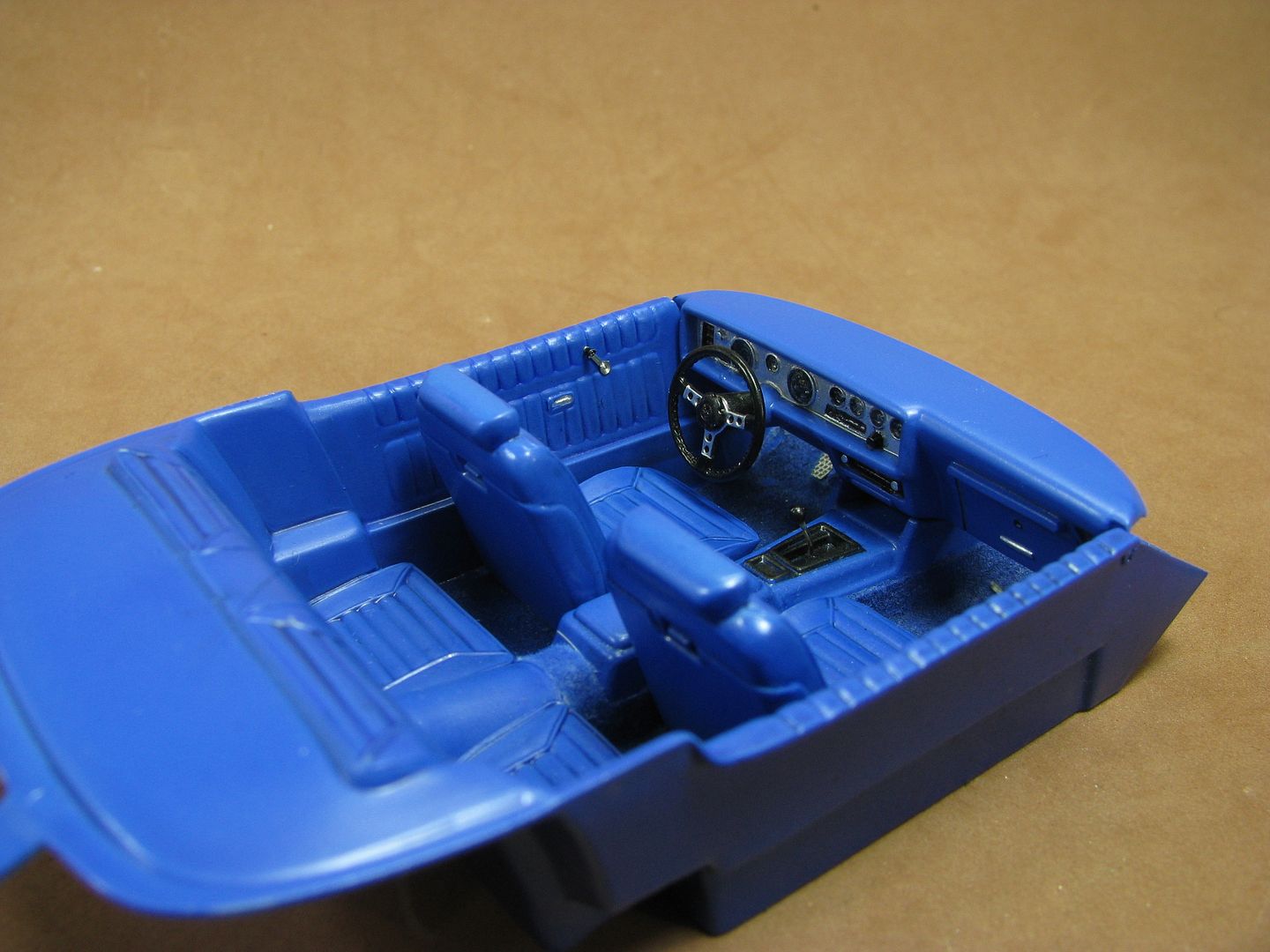

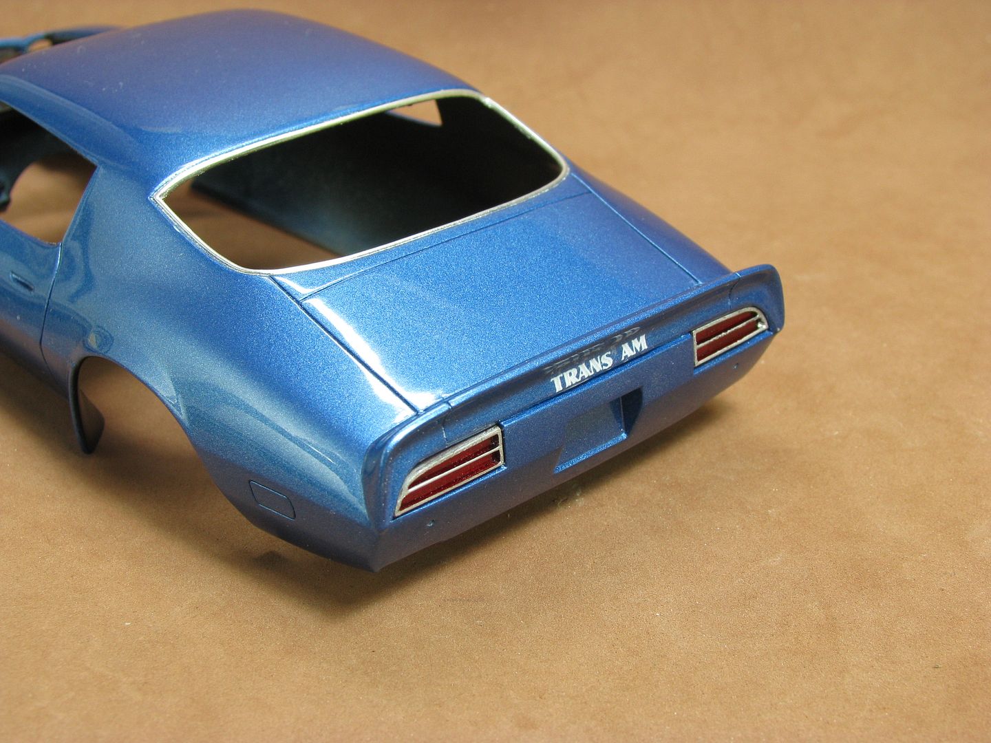

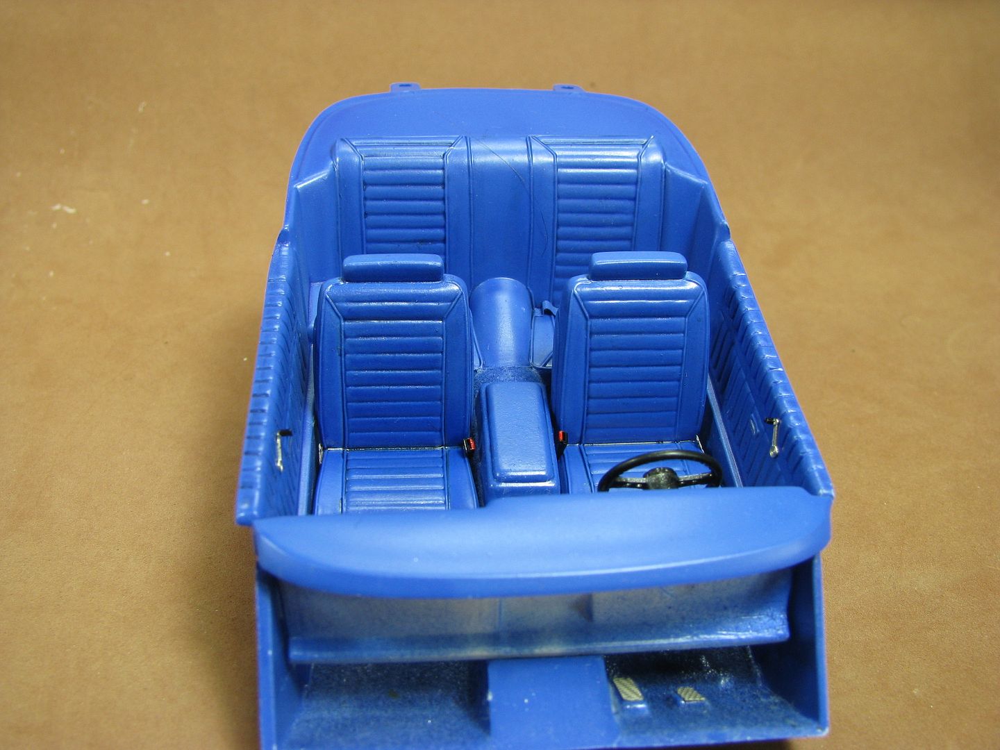

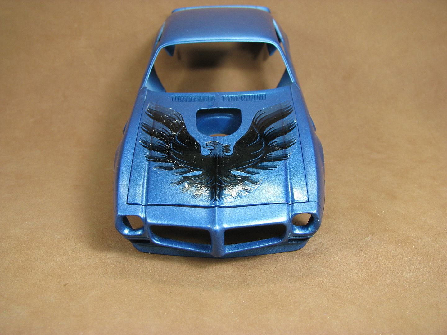

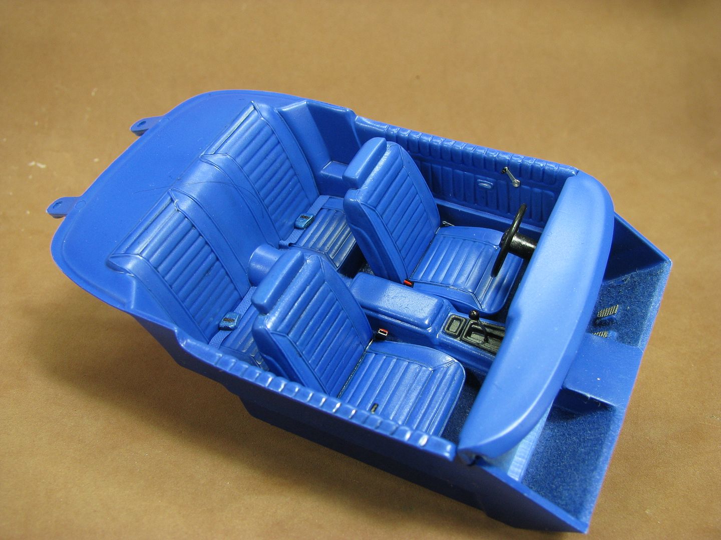

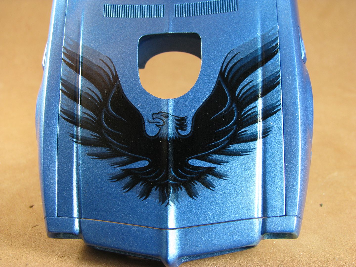

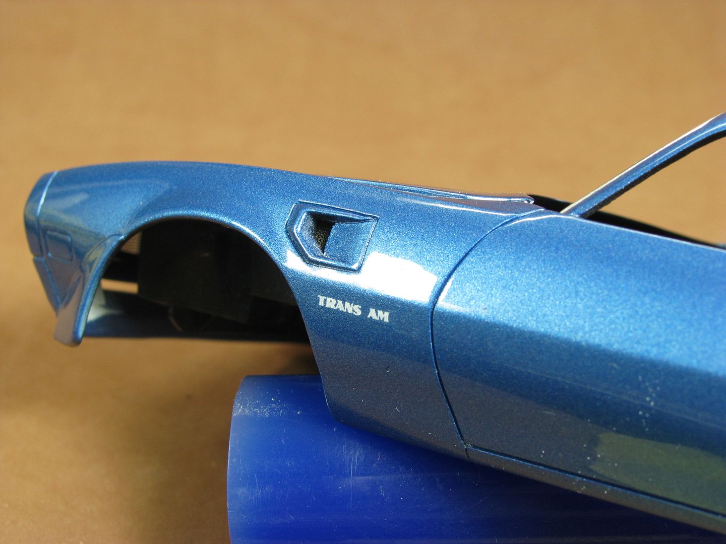

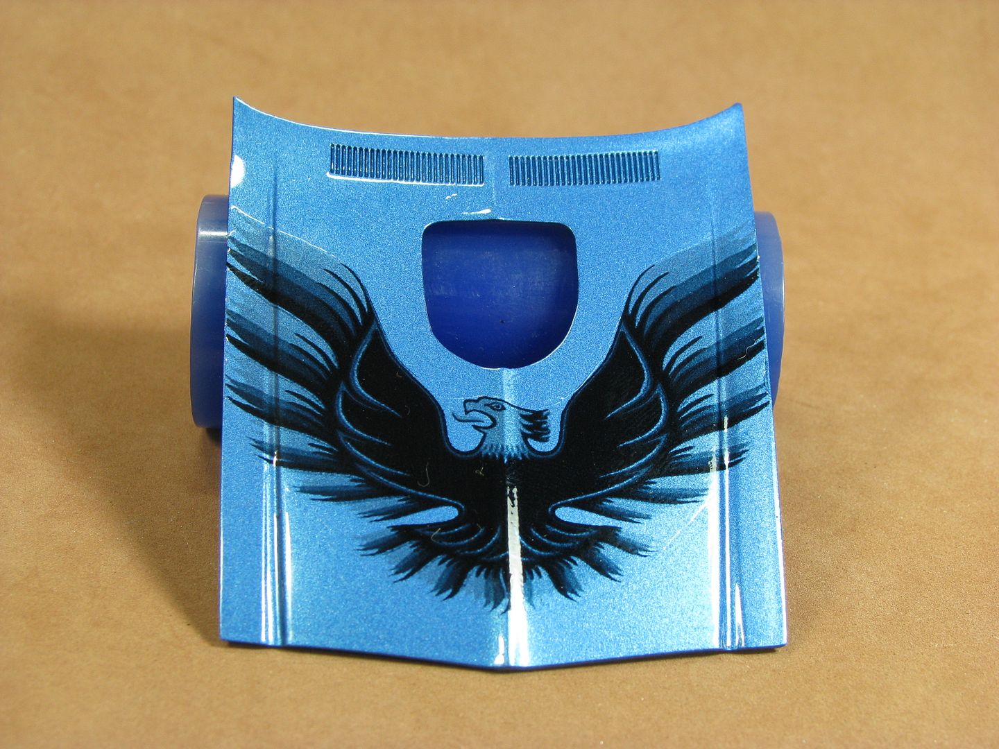

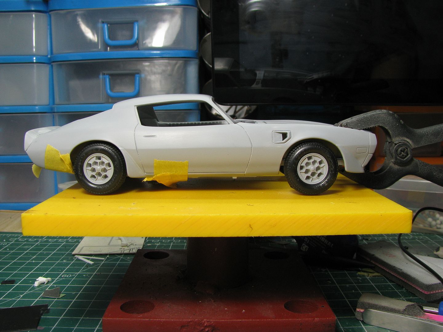

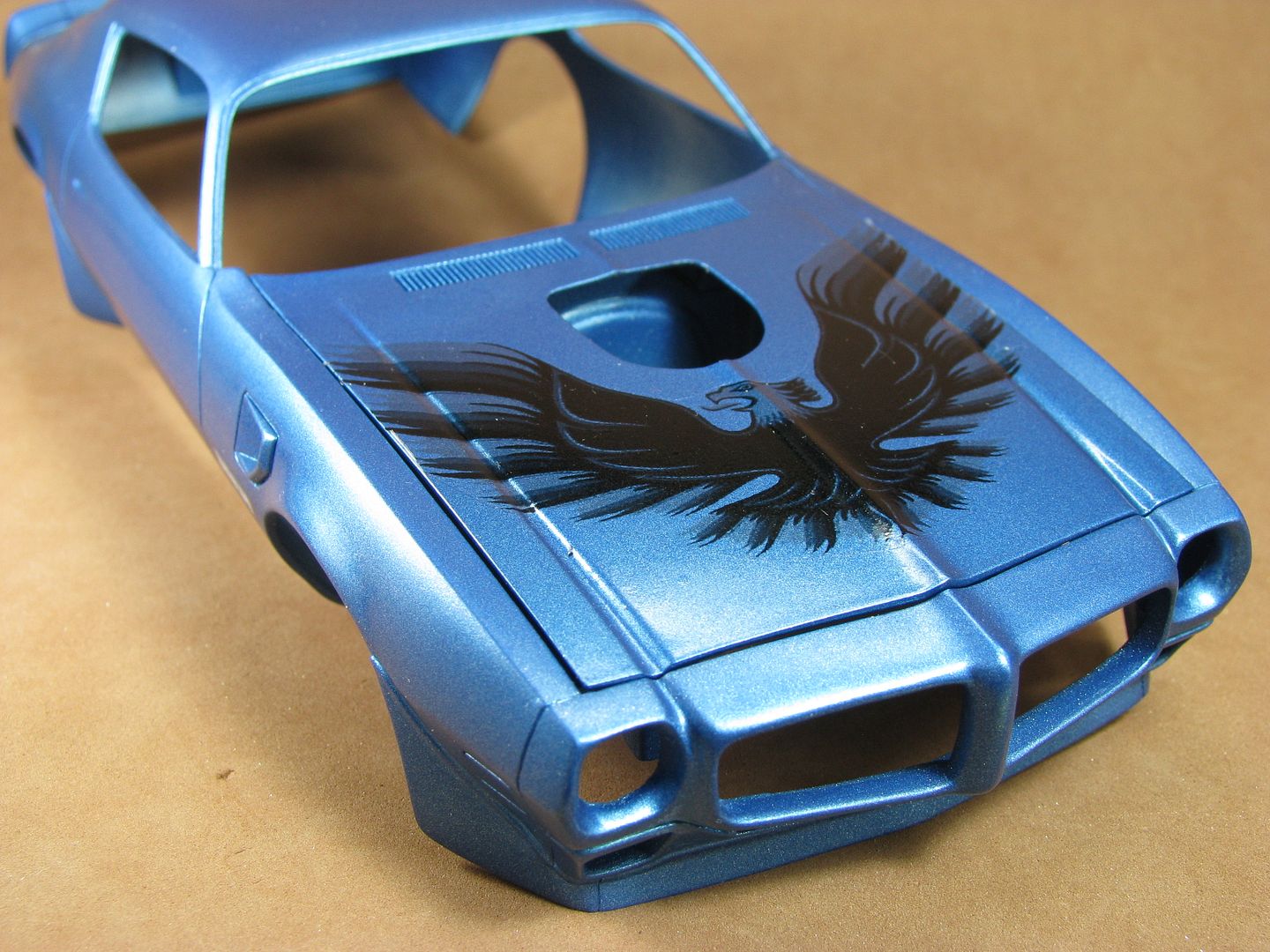

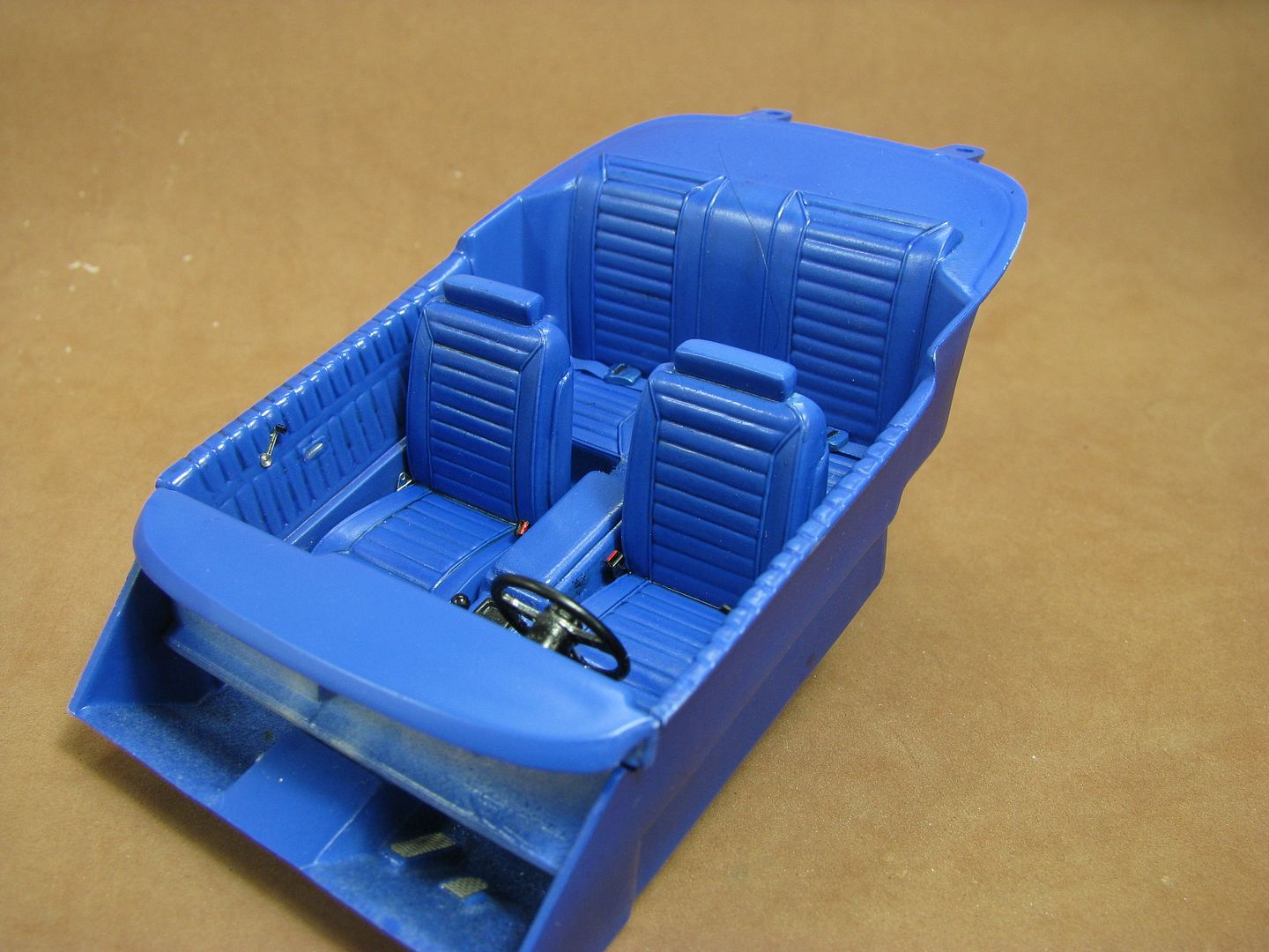

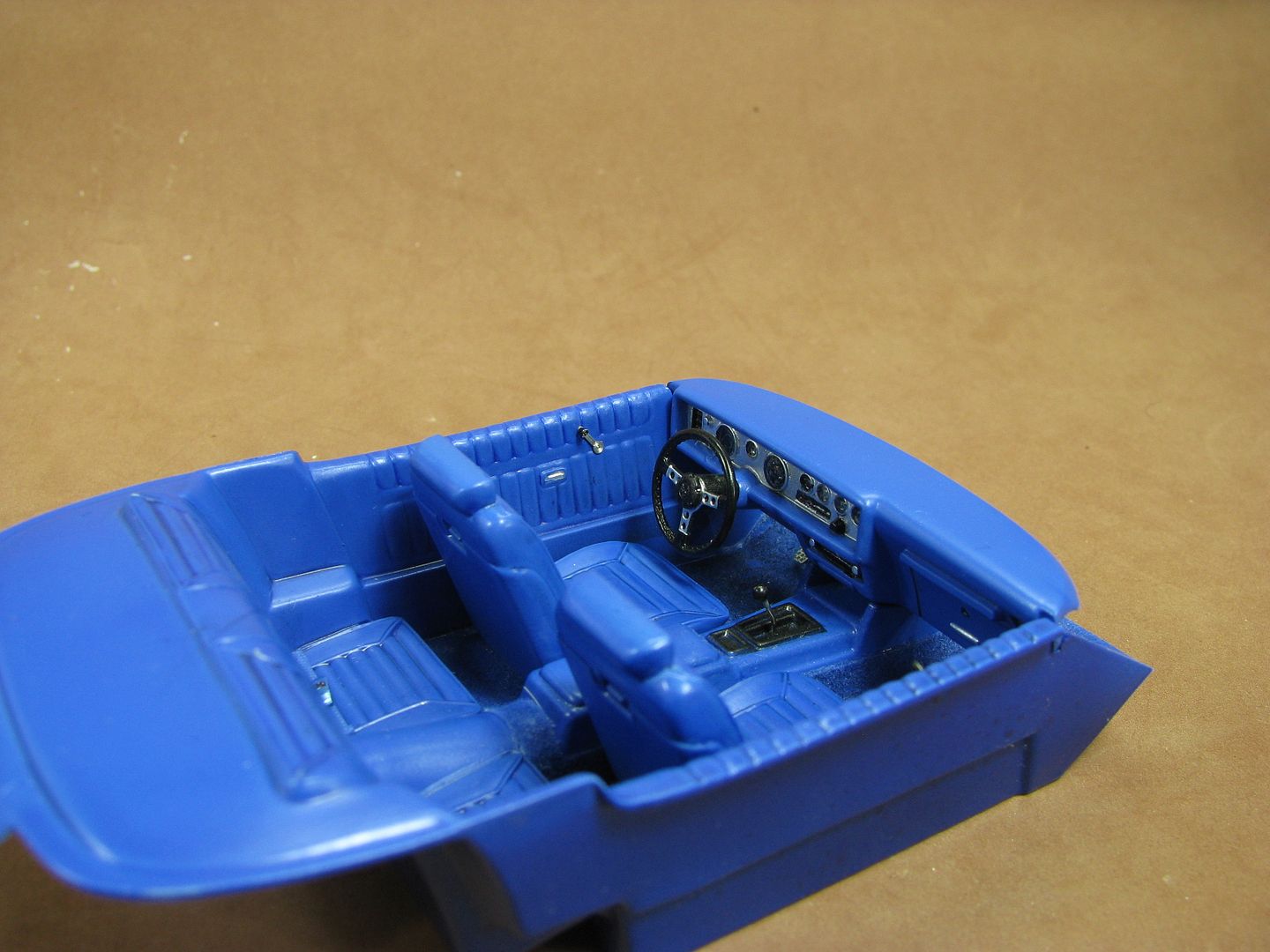

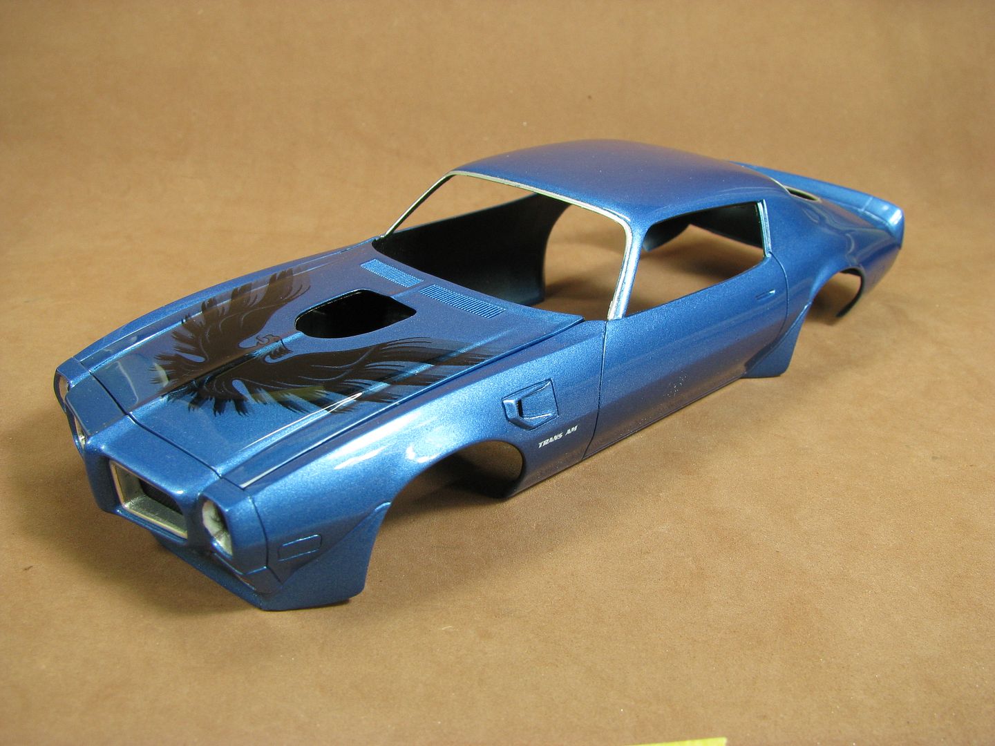

Kushikimi 34 Опубликовано 27 Dec 2013, 22:25:58 Жалоба Поделиться Опубликовано 27 Dec 2013, 22:25:58 Ну Женя... Ладно обзоры, за них так и быть, можно простить, но чтобы еще и випы так увлекательно вести - це вже занадто! А цо занадто - то не здрово (от волнения я даже перешел на украинско-польский суржик biggrin)А теперь я, досчитав до десяти и выдохнув, начну по порядку.Чака без бороды я уже видел, один раз, в далеком детстве (после этого, правда, потом еще долго кошмары по ночам снились), рискнул посмотреть ролик до конца. Удивило и огорчило, что Чак за три минуты почему-то так никого и не ударил ногой с разворота (какой-то неправильный Чак, подделка, наверное). Не зачет. Зато меня теперь мучает икота.Переделка задней подвески очень понравилась, я примерно так же начал кромсать на своем Суперберде))Хотел поинтересоваться насчет передней - ты ограничишься только занижением? Поворачивающейся не будешь делать?Цвет кузова очень красивый! Под лаком вообще нечто! (кстати, лак лег просто отлично, интересно, сколько в этом заслуги сопла большего диаметра?)В салоне немного смущают разномастные замки ремней.С педалями и салоном, как я понял, ты решил особо не заморачиватся? smile Ссылка на сообщение Поделиться на другие сайты
Barabakin 61 Опубликовано 28 Dec 2013, 22:08:48 Автор Жалоба Поделиться Опубликовано 28 Dec 2013, 22:08:48 Ну Женя... Ладно обзоры, за них так и быть, можно простить, но чтобы еще и випы так увлекательно вести - це вже занадто! А цо занадто - то не здрово (от волнения я даже перешел на украинско-польский суржик biggrin)Спасибо. ) Я старался. По идее фотографий должно было быть больше. Но ....увлекался и не фотал.) Переделка задней подвески очень понравилась, я примерно так же начал кромсать на своем Суперберде))Хотел поинтересоваться насчет передней - ты ограничишься только занижением? Поворачивающейся не будешь делать?Нет не буду. Я посчитал слишком большим перепилом в преддверии сроков.) Цвет кузова очень красивый! Под лаком вообще нечто! (кстати, лак лег просто отлично, интересно, сколько в этом заслуги сопла большего диаметра?)Сергей, я бы сказал большая. Или же я слишком старался. ) С высоты опыта лакирования соплом 0.3, мне лично, 0.5 больше понравилось. Правда там и воздушное сопло поболее будет. В салоне немного смущают разномастные замки ремней.С педалями и салоном, как я понял, ты решил особо не заморачиватся? smileСпереди или сзади? Сзади ...да ....эх....ты прав. Надо переделать. ) Педали.....Их там просто не видно. Пока салон открыт да. Но как только ставишь его в кузов. Педали теряются в темноте. ) Я их даже не тонировал. Ссылка на сообщение Поделиться на другие сайты

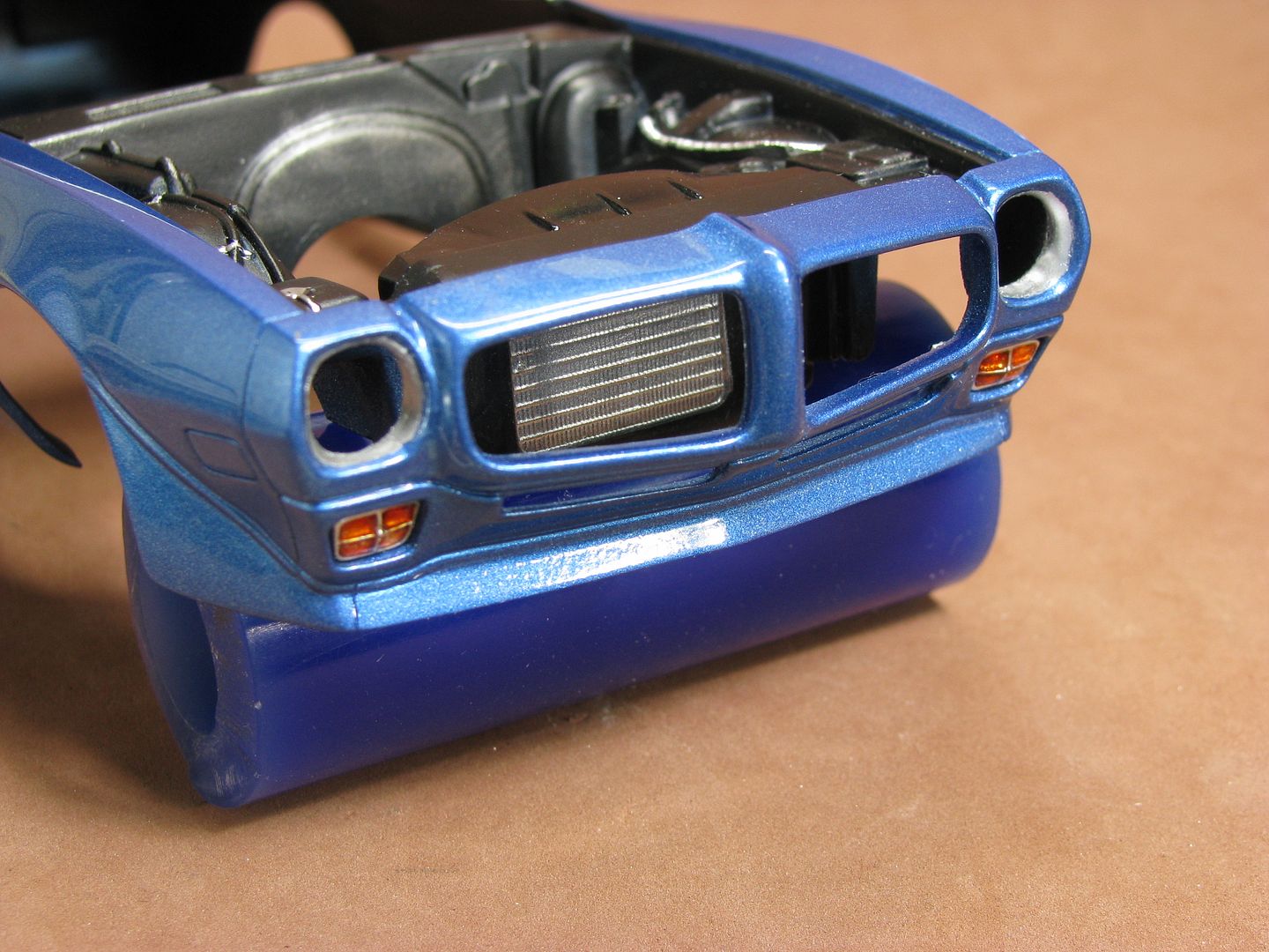

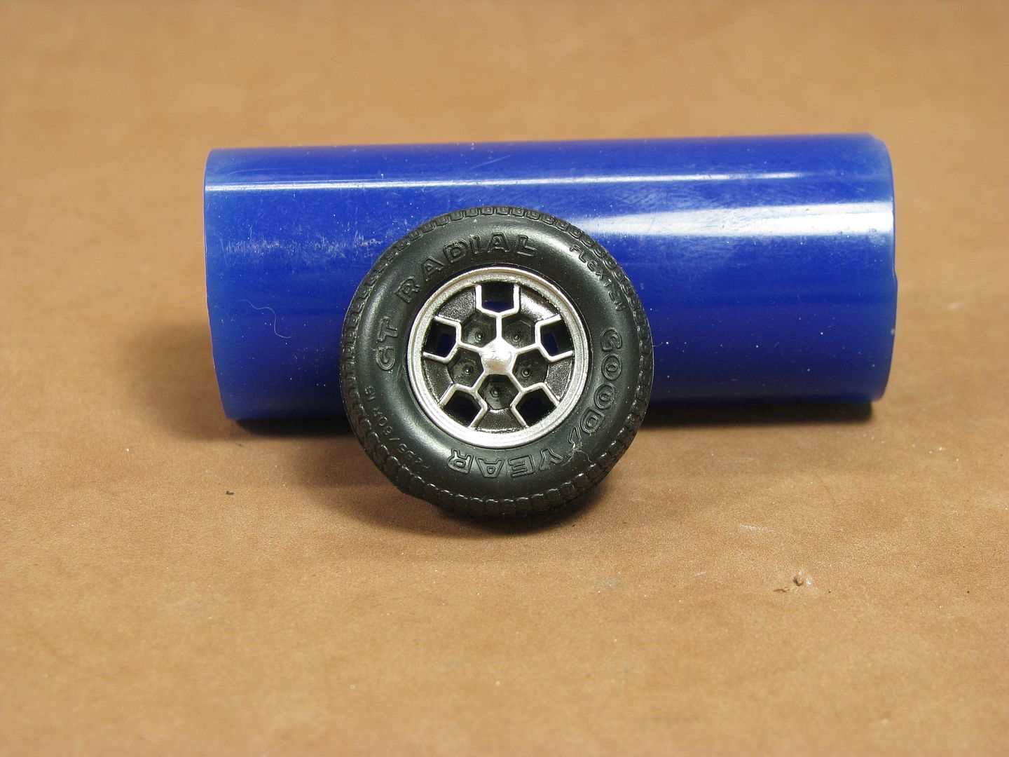

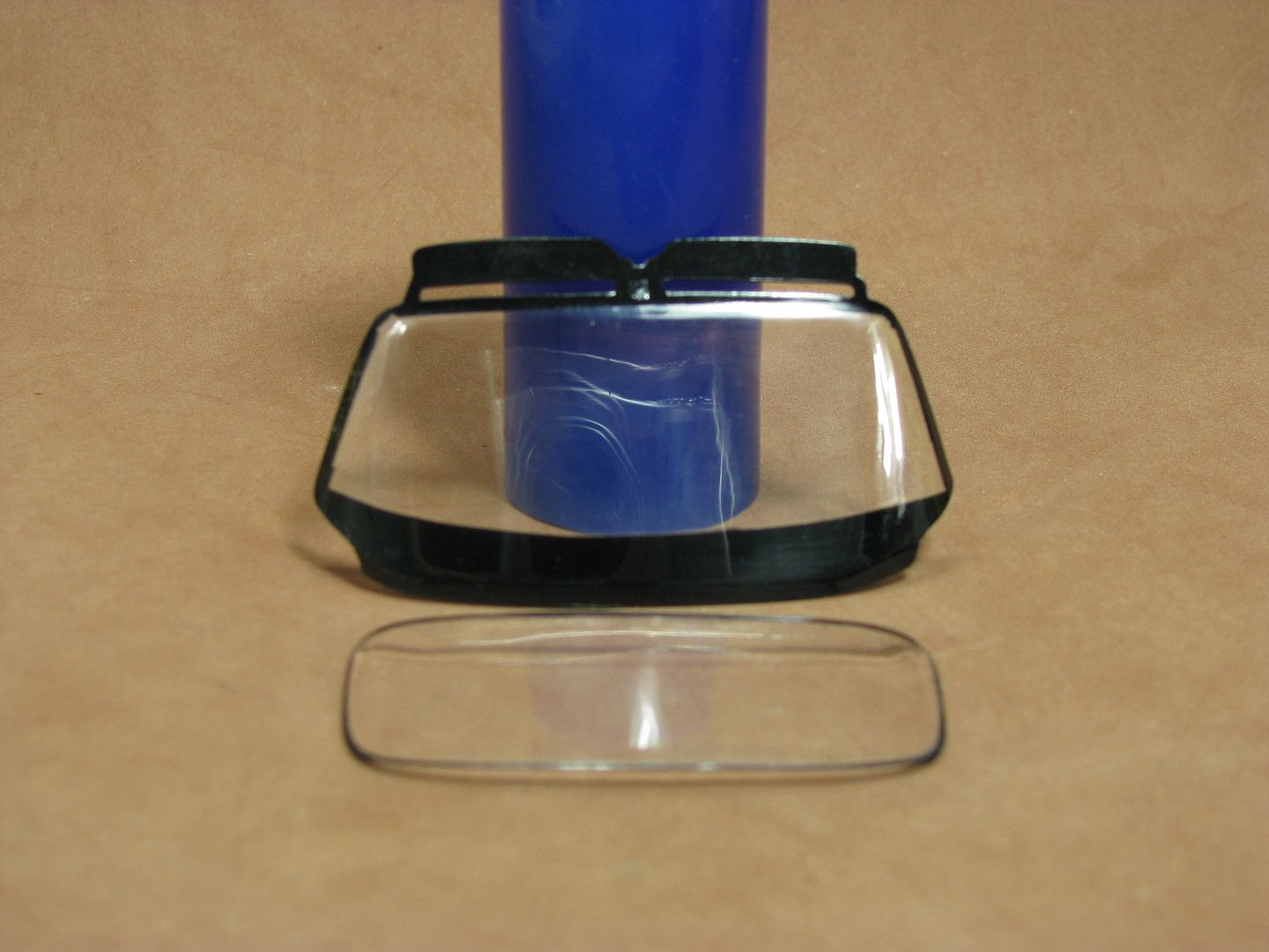

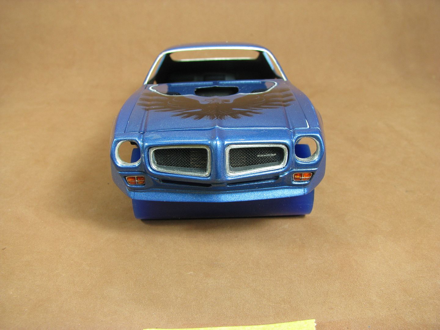

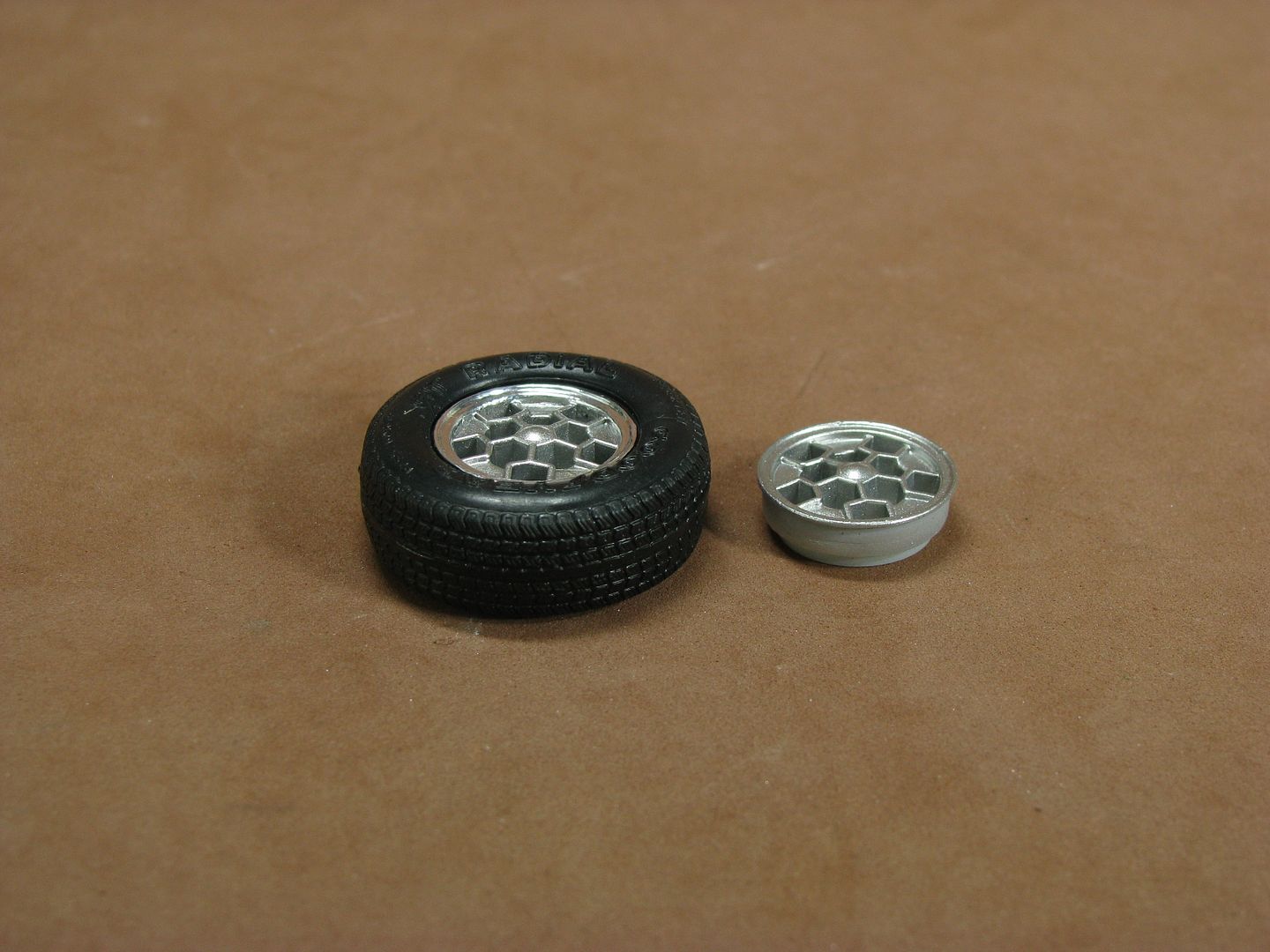

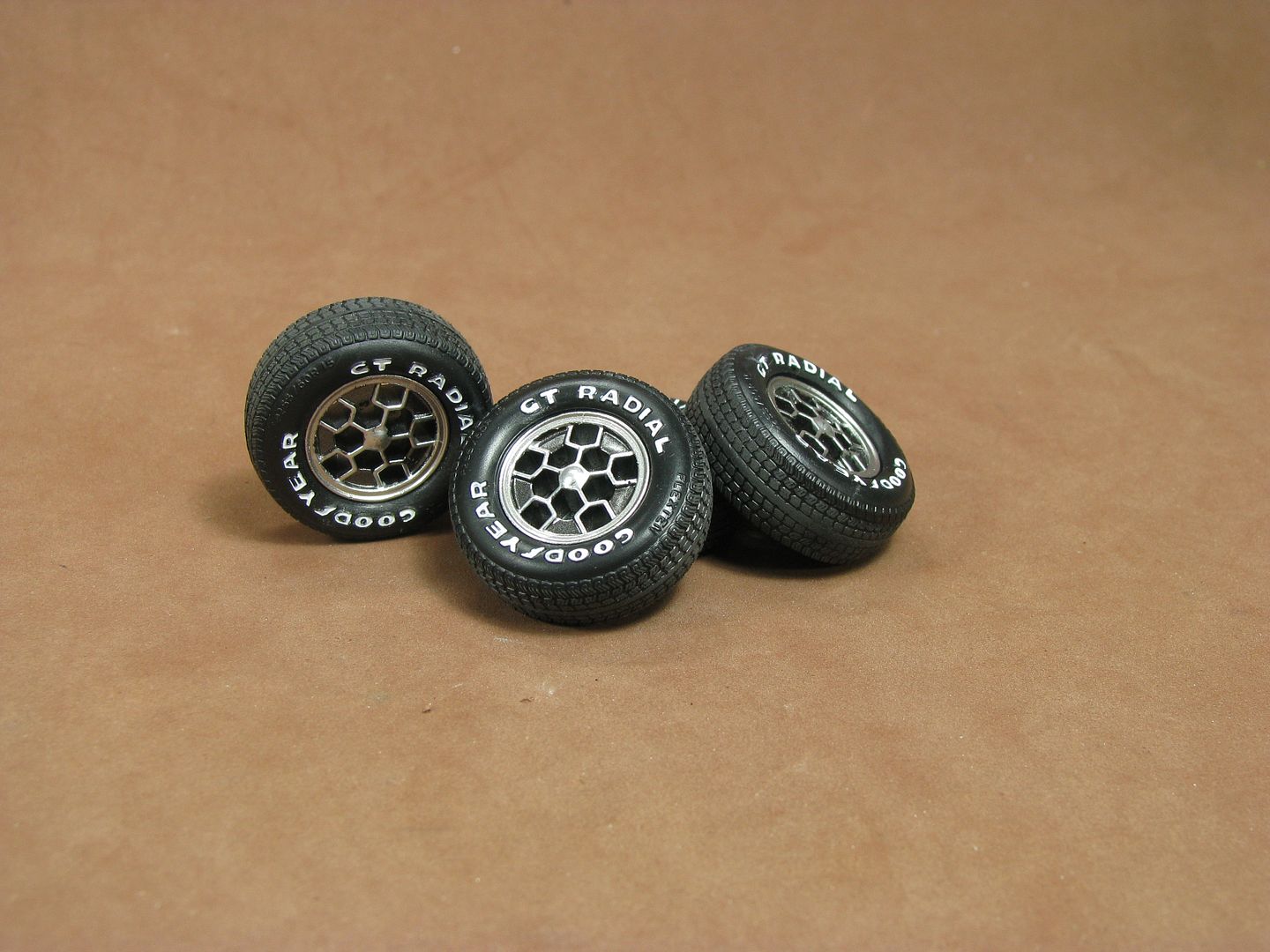

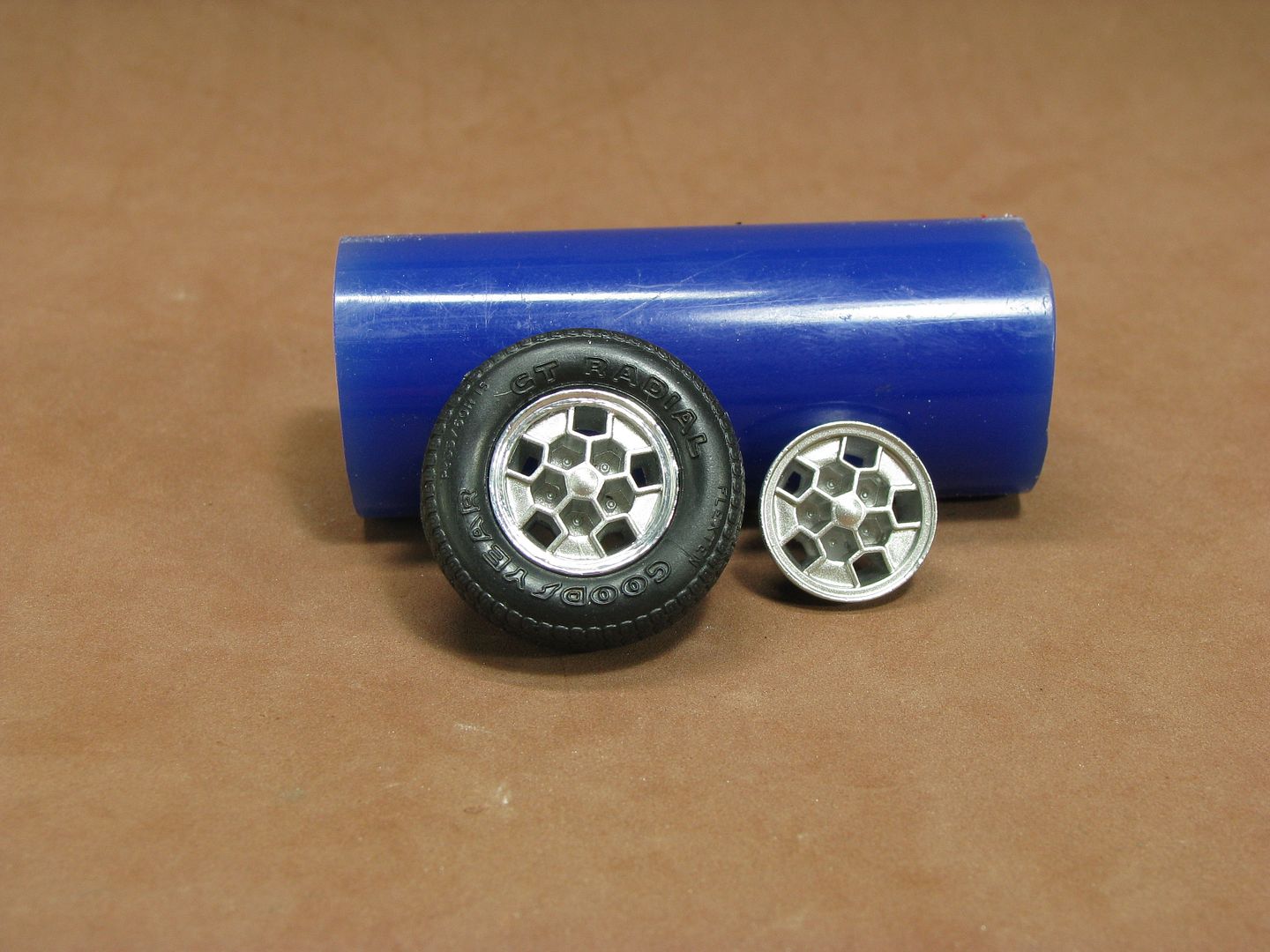

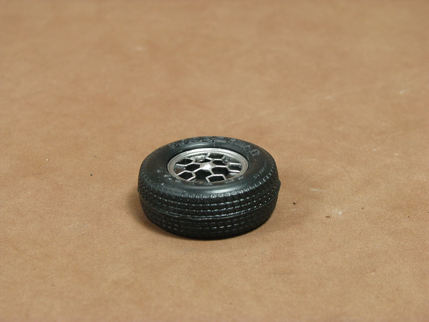

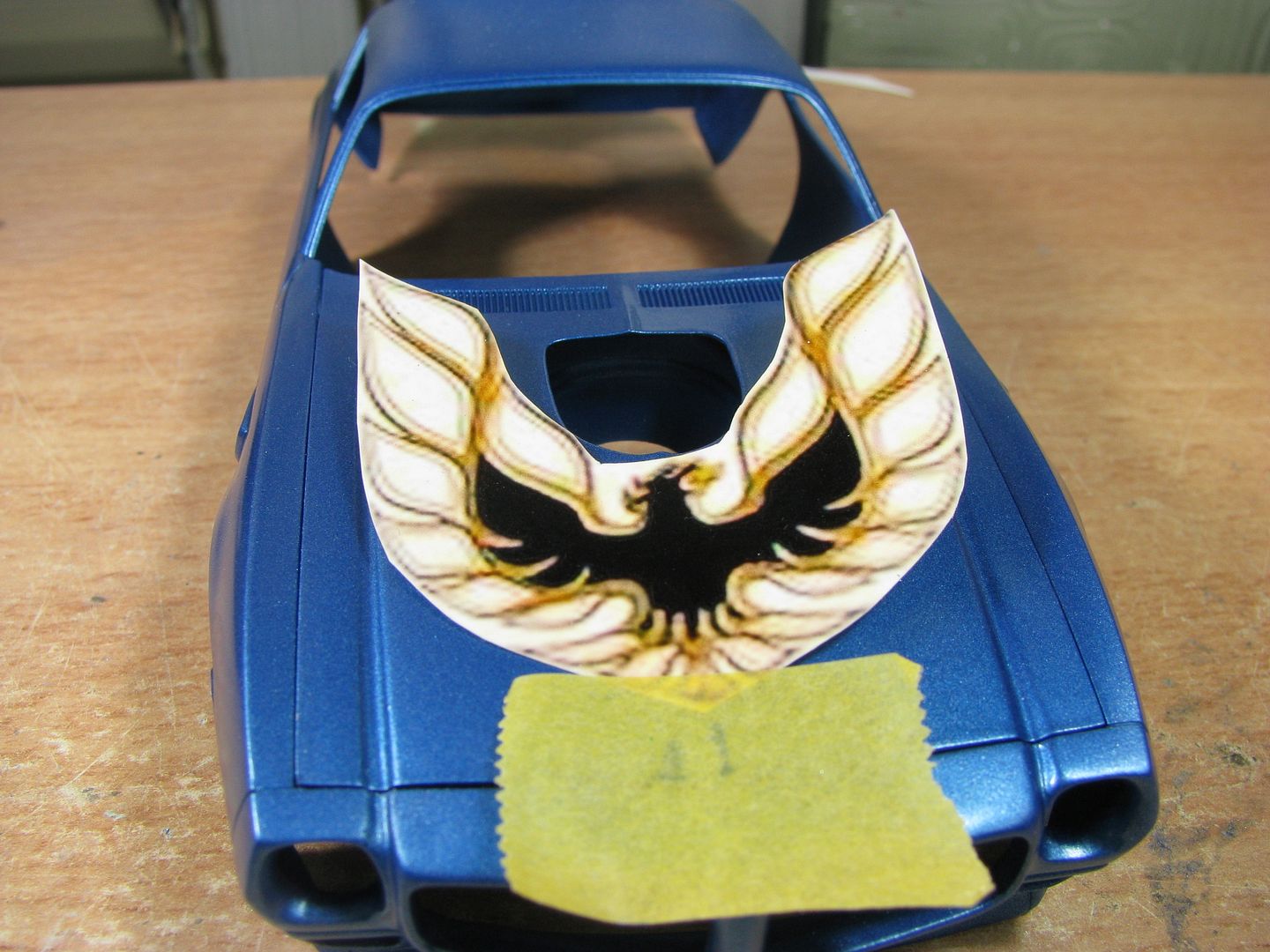

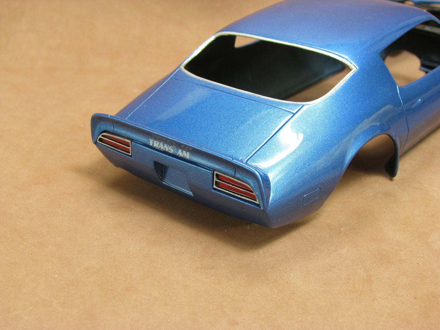

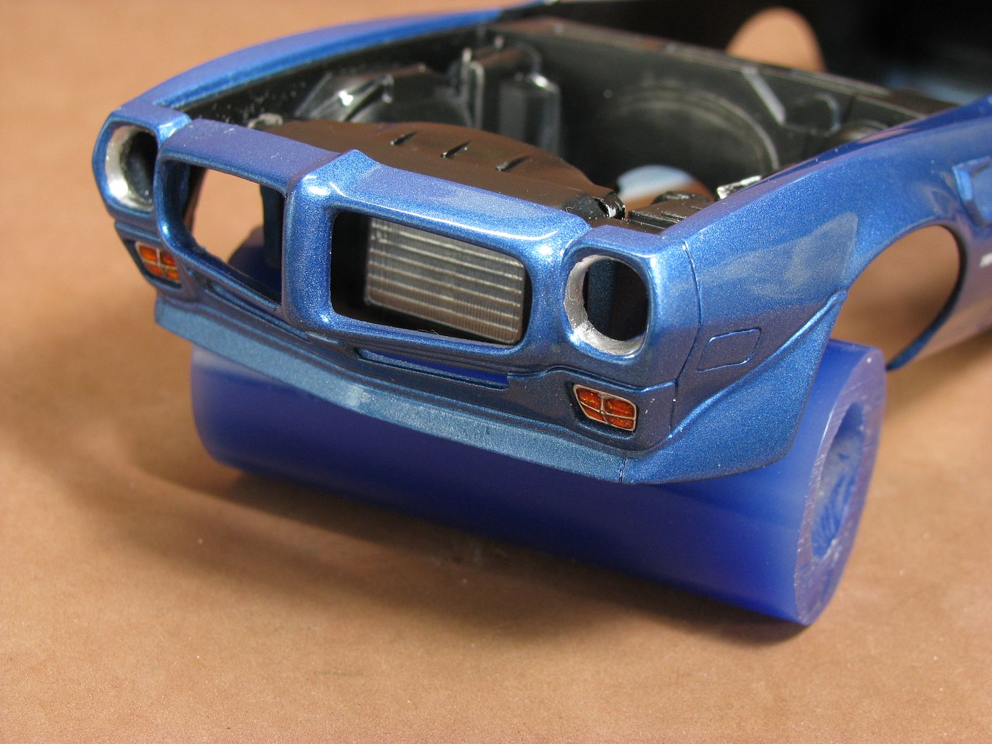

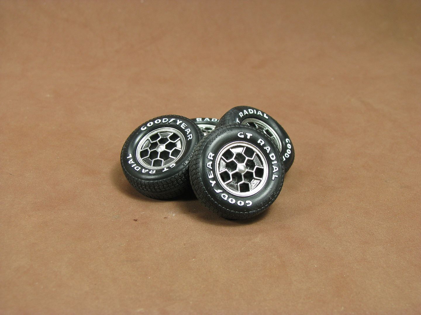

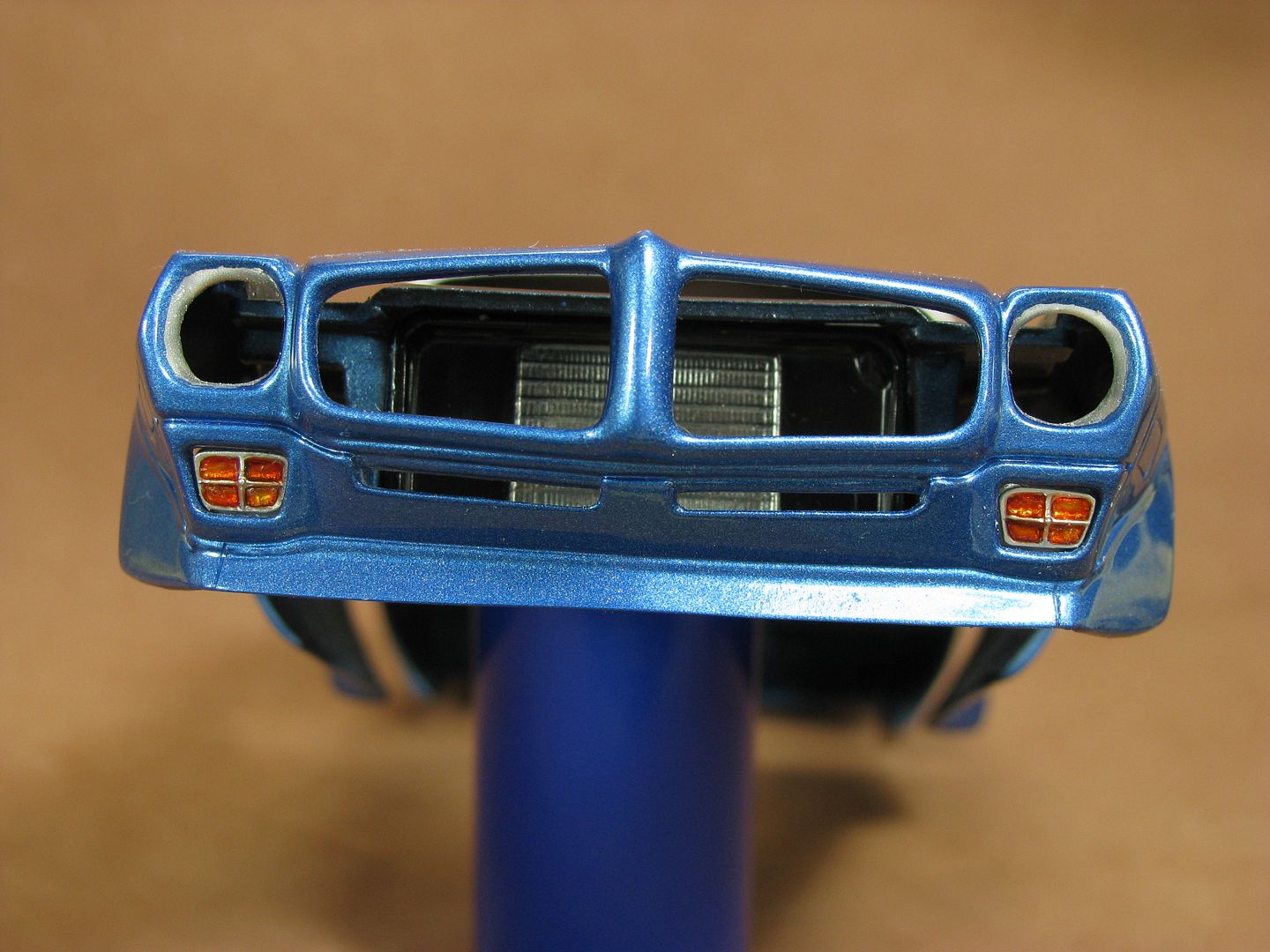

Barabakin 61 Опубликовано 8 Jan 2014, 16:29:26 Автор Жалоба Поделиться Опубликовано 8 Jan 2014, 16:29:26 "Огнептиц" заставляет улыбнутся, немного криво и зловеще, через долю секунды после того, как заведешь. И я сегодня улыбаюсь примерно так же. Немного криво и зловеще. Потому, что это последнее обновление. Для начала я покрасил все нужные части черным матовым и покрасил рамки стекол. Верно, это не хром. Краска. У меня нет БМФ, я все никак не куплю. Потому просто накрасил Super Fine Silver от PPG. После я окрасил лобовое и заднее стекла. Все делалось на глаз. В наборе на стеклах разметка отсутствует как класс. Ну и так как я противотуманные фары изначально отделил я их тоже покрасил. Стекло было сделано той чудо-жидкостью которая сохнет при УФ. И установил их на место. Предварительно наклеив изнутри кусочки пластика как суппорты. Задние фонари. Просто аккуратно покрашены. Далее я занялся колесами. Это первый вариант. Алюминиевый центр и метало-скотч по краю. Выглядело не очень. Поэтому, при помощи компаньерос из тайного общества, колеса были переделаны следующим образом. Внутри покрашен Star Bright Iron. Он не такой темный как Gunmetall, но отличается от алюминия. А обод, вместе с лучами сот, в Star Bright Silver. Ну и белым выделены буквы.на покрышках. В общем готовые колеса. После я сделал переднюю решетку. С надписью и сеточкой. Так же покрасил окантовку фар. Если присмотреться, то можно заметить, что корпус решетки покрашен серебром. А вот край сделан при помощи метало-скотча. И конечно же сеточка в боковые "жабры". А дальше все было собрано в кучу и не фотографировалось. Из особенностей только хочу отметить, что я сделал надпись сзади из отдельных букв. Так же вставил наконечники из латунной трубки в выхлоп. Ну и собрал это все до кучи. ) Засим ........ Всем спасибо кто смотрел и болел. Отдельное спасибо компаньерос из секретного общества за помощь и советы. Парни без вас, я бы не построил эту модель. Виталию за своевременный совет красить в синий и не лепить желтого на капот. ) А улыбку мою не стереть с лица недельным забегом. ) Не знаю как вы, а я пошел кататься. Ждите в галерее. ) Ссылка на сообщение Поделиться на другие сайты
