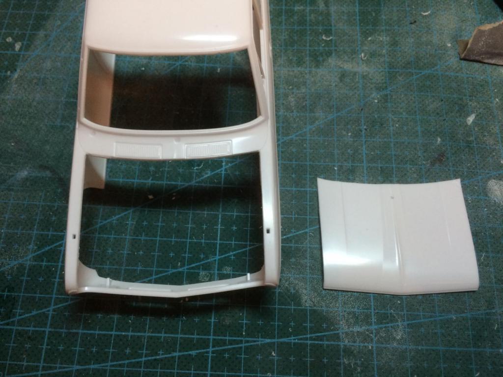

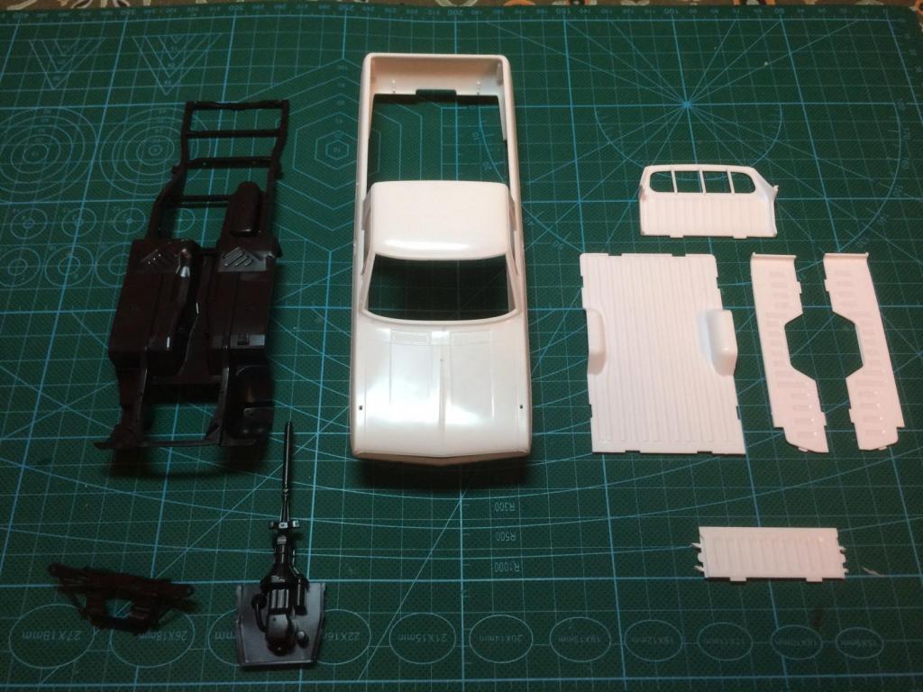

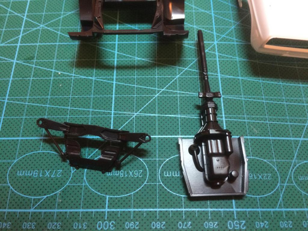

max_oz 75 Опубликовано 20 Jun 2016, 08:56:09 Жалоба Поделиться Опубликовано 20 Jun 2016, 08:56:09 Друзья, всех приветствую в своём ВИПе. Это мой дебют в конкурсах и на обновленном форуме в частности. Под тему выставки в загашнике лежала только одна коробка - Nissan Sunny. Фото литников можно увидеть здесь - http://www.1999.co.jp/eng/10289551 В Википедии упоминается совсем немного информации о данной модели: "Второе поколение Sunny выпускалось с 1970 года и было известно так же как Datsun 1200. Она крупнее В10, максимально приближена к её основному конкуренту, такой же популярной Toyota Corolla." Теперь конкретно о постройке. Как то раз, просматривая видео с японских аукционов автомобилей, наткнулся на интересный экземпляр оранжевого цвета. Он настолько запал мне в душу, что с помощью Сергея aka agent_kamikaze, приобрел данный набор и небольшой доп (не конкретно для данной модели). Модель будет оранжевого цвета с черным капотом и черной бортовой дверью. Будет немного переделан выхлоп и поставлены другие колеса. Постройка обещает быть интересной, будет внедрен мотор от Nissan Fairlady 240Z - O.H.C. 2400cc TYPE L24. Интересно что hasegawa с закрытым моторным отсеком в стоковом состоянии, дает некую детализацию передних чашек и заглушку. Долго ждал, что они выпустят какой-нибудь доп, но ничего не случилось. Поэтому решил сам проделать данную операцию и внедрить один из имеющихся моторов от Nissan. Еще один плюс - имитация моторного отсека не отлита вместе с днищем, а представлена отдельным элементом. Это безусловно облегчает пилежку. Так же сразу был склеен кузов задней части автомобиля. До встречи в новых обновлениях. Ссылка на сообщение Поделиться на другие сайты

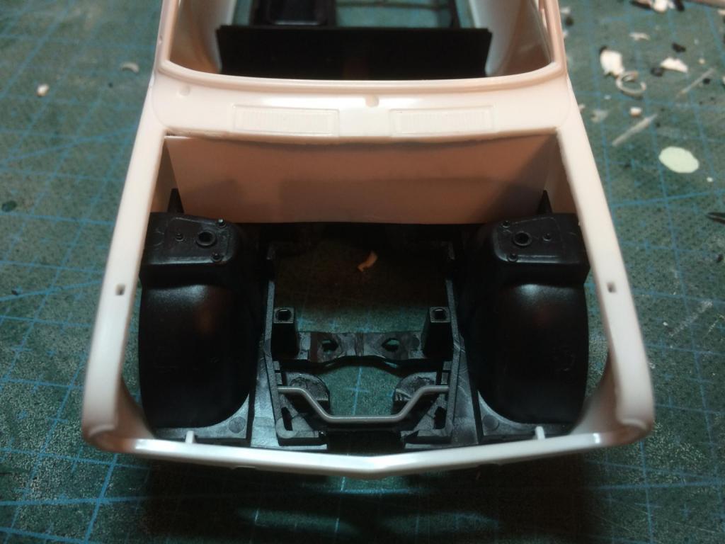

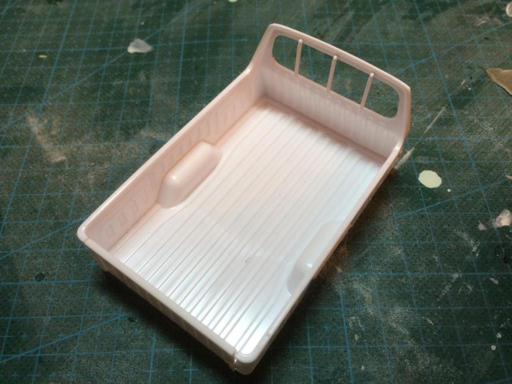

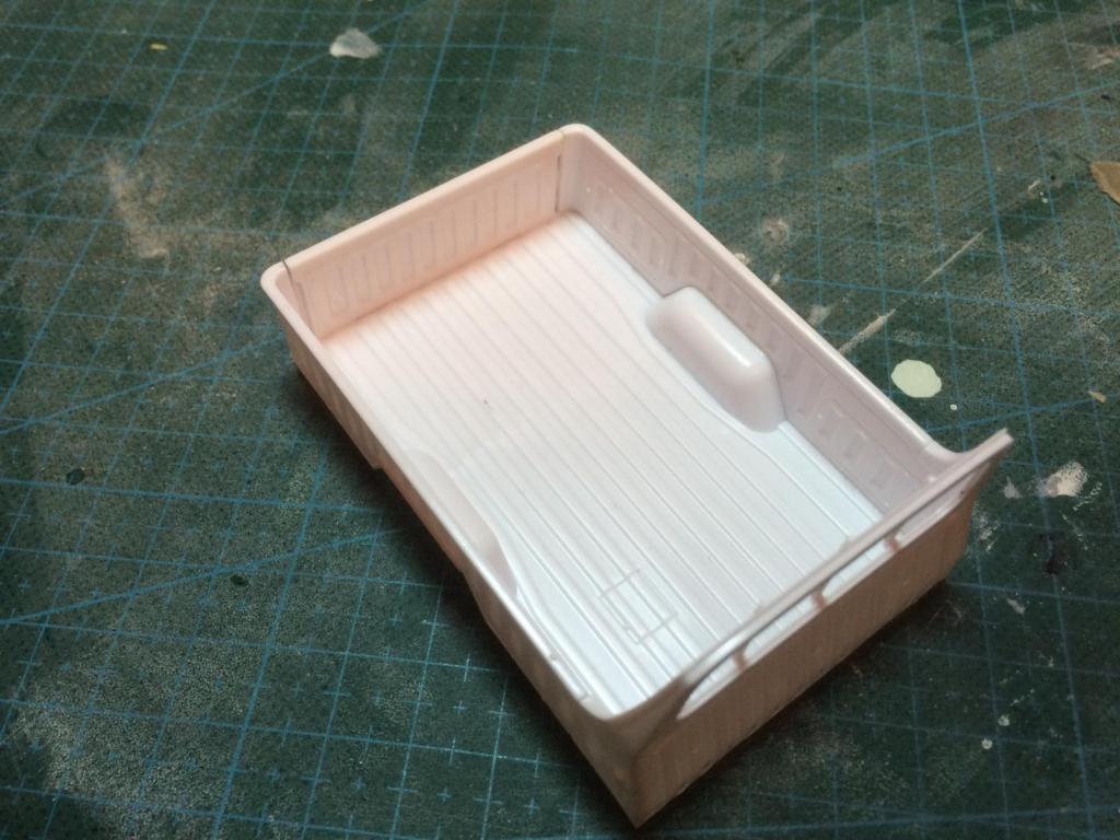

max_oz 75 Опубликовано 27 Jun 2016, 14:10:57 Автор Жалоба Поделиться Опубликовано 27 Jun 2016, 14:10:57 Продолжаю постройку. За это время подкапотное пространство начинает вовсю приобретать форму. Убраны следы толкателей на арках, моторный щит состоит из двух частей: одна крепиться к днищу, вторая - к кузову. Таким образом прикрыл шов, который так мозолил глаза. Поддон двигателя доработан, теперь он дружит с подрамником Sunny. Работы много, нужно еще все выровнять. Кузов начал приобретать фендера. Пока вылепил только сзади. Продолжение следует. Ссылка на сообщение Поделиться на другие сайты

max_oz 75 Опубликовано 28 Jun 2016, 07:06:27 Автор Жалоба Поделиться Опубликовано 28 Jun 2016, 07:06:27 14 часа назад, valeron199 сказал: Может стоило поискать готовые фендера, с того же KPGC10? Может быть и стоило, но: 1) Ради их одних не хочется покупать кит. 2) Среди друзей/знакомых таких китов не водится. 3) Интересно самому вывести эту деталь. 12 часа назад, Novice сказал: Да уж, фендеры лепить дело непростое, в плане симметрии. Я так понимаю они уже сразу на кузове будут обрабатываться или отдельно? Да, все верно. Обработка будет уже на самом кузове. Старался максимально копийно вывести их на бортах. Дальше дело за обработкой напильниками и шкуркой. Ссылка на сообщение Поделиться на другие сайты
Novice 683 Опубликовано 28 Jun 2016, 18:11:34 Жалоба Поделиться Опубликовано 28 Jun 2016, 18:11:34 10 часов назад, max_oz сказал: Да, все верно. Обработка будет уже на самом кузове. Старался максимально копийно вывести их на бортах. Дальше дело за обработкой напильниками и шкуркой. Я делал фендеры все таки съемными, когда лепил, так мне кажется их проще и быстрее обрабатывать, не цепляя кузов. Просто смотрю на фото и думаю что я бы замучился обтачивать в районе выштамповки. Ссылка на сообщение Поделиться на другие сайты
