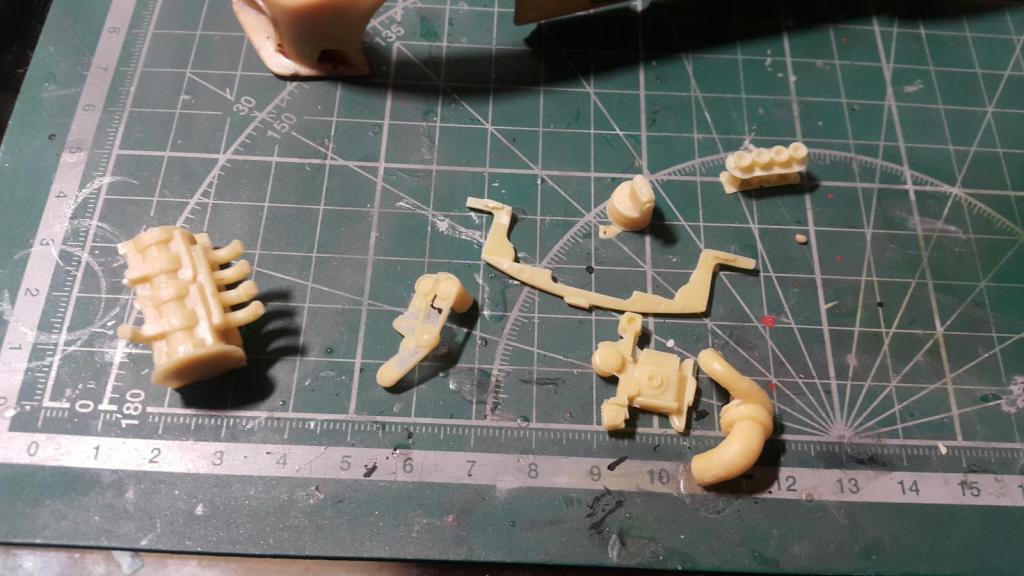

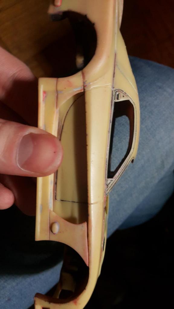

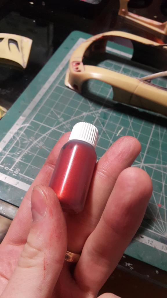

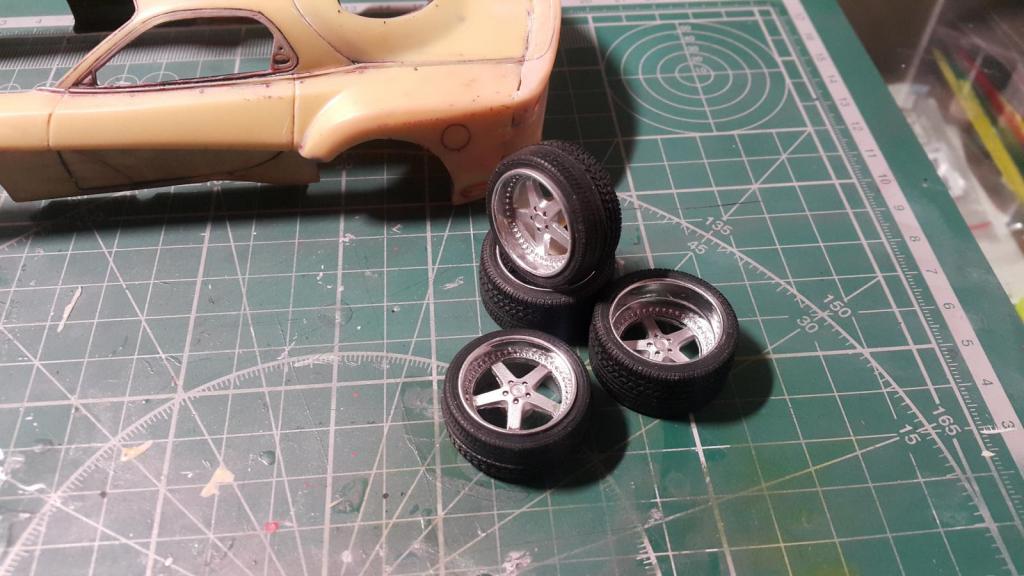

JoeyJordison 875 Опубликовано 2 Apr 2017, 01:22:03 Жалоба Поделиться Опубликовано 2 Apr 2017, 01:22:03 Доброго времени, товарищи и коллеги. Занимаясь кучей разных китов, хочется поделится и иногда получить совета у более опытных моделистов. Когда будут нужные детали, продолжу и другие свои 2 випа, но пока открою стройку интересной машинки. Работа предстоит большая, дабы имеем вначале смоляной кит, думаю всем известной маздочки Хана из форсажа (по факту она и будет прототипом). Донором выступит обычный тамиевский кит стоковой рыксы. Приступим: 1. Снял краску с кузова, дабы как-то давно уже имел глупость его залить (ничего не умея и не достав руки из всем известного места) 2. При рассмотрении имеем: Огромный зазор номер раз Большой зазор номер два Поры при взглчде на корпус снизу (модель живая и дышит ) отливка конечно такая себе. Также имею движу, в целом неплохую Ну и радость кита это красивейшие колесики (полка крашена маркером molotov liquid chrome) центр буду красить серебром (заново) Литники самого кита-донора думаю всем известны. Кузов, как и в фильме планируется двухцветным: черный глянец по крыше и оранжевый цвет по бортам, кстати буду использовать kawasaki orange, за который спасибо Леше oper'у Перво наперво займусь зазорами и сверлением дырочек для клепок по кузову, аод это дело выбрал сверло 0.7 и болтики мастер клаб 0.7 мм с шляпкой 0.8 мм. Итого "Поехали!" Ссылка на сообщение Поделиться на другие сайты

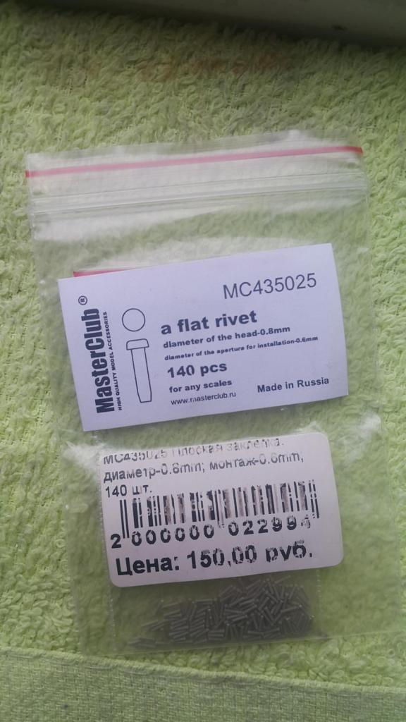

boxer 1016 Опубликовано 2 Apr 2017, 10:06:08 Жалоба Поделиться Опубликовано 2 Apr 2017, 10:06:08 (изменено) Буду наблюдать за реставрацией,.. И первое что озадачило - В 02.04.2017 в 01:22, JoeyJordison сказал: болтики мастер клаб 0.7 мм с шляпкой 0.8 мм Показать - это для клепки кузовного пластика?! Не слишком ли? КЛЕПАТЬ болтами такого размера Изменено 2 Apr 2017, 10:09:05 пользователем boxer Ссылка на сообщение Поделиться на другие сайты

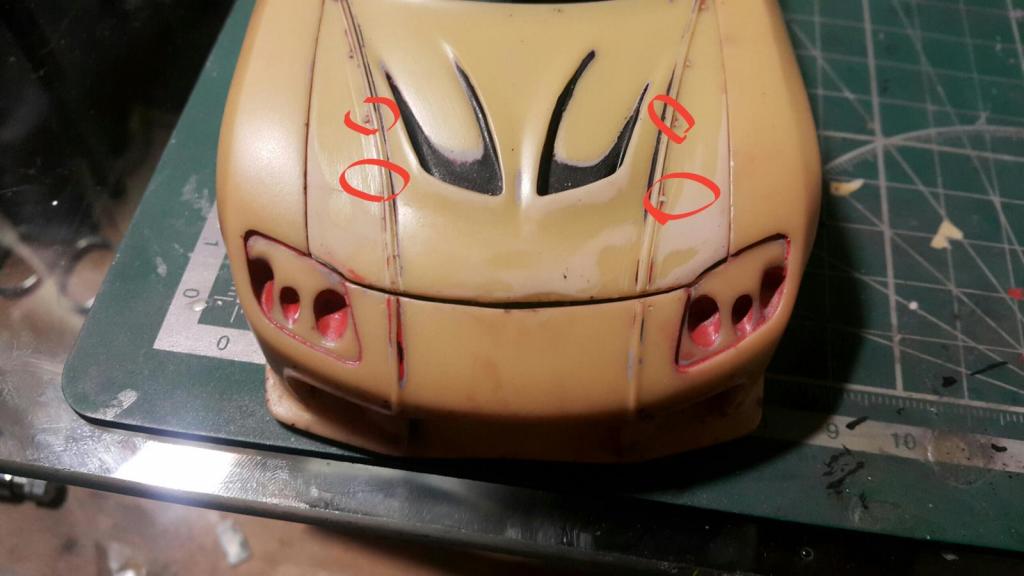

JoeyJordison 875 Опубликовано 2 Apr 2017, 11:20:00 Автор Жалоба Поделиться Опубликовано 2 Apr 2017, 11:20:00 (изменено) В 02.04.2017 в 10:06, boxer сказал: Буду наблюдать за реставрацией,.. И первое что озадачило - - это для клепки кузовного пластика?! Не слишком ли? КЛЕПАТЬ болтами такого размера Показать Имею в виду клепку самого обвеса-на стыке цветов уже имеются эти болтики примерно на 0.9мм, я же их сточу и буду вставлять свои Извиняюсь конечно, может я неправильно выразился, я имел в виду вот это Изменено 2 Apr 2017, 11:26:15 пользователем JoeyJordison Ссылка на сообщение Поделиться на другие сайты
boxer 1016 Опубликовано 2 Apr 2017, 11:35:26 Жалоба Поделиться Опубликовано 2 Apr 2017, 11:35:26 Имеются в виду плоские заклепки, с диаметром шляпки 0,8 ? Ссылка на сообщение Поделиться на другие сайты
JoeyJordison 875 Опубликовано 2 Apr 2017, 11:53:03 Автор Жалоба Поделиться Опубликовано 2 Apr 2017, 11:53:03 В 02.04.2017 в 11:35, boxer сказал: Имеются в виду плоские заклепки, с диаметром шляпки 0,8 ? Показать Да, планировал использовать вот такие Ссылка на сообщение Поделиться на другие сайты
boxer 1016 Опубликовано 2 Apr 2017, 12:52:15 Жалоба Поделиться Опубликовано 2 Apr 2017, 12:52:15 JoeyJordison , я то подумал, что будут болтики под ключ 0,8 !.. Как на паровозах! Эти правда тоже не плоские, но да ладно,.. Ссылка на сообщение Поделиться на другие сайты
JoeyJordison 875 Опубликовано 2 Apr 2017, 12:54:02 Автор Жалоба Поделиться Опубликовано 2 Apr 2017, 12:54:02 boxer ну я кончено псих, но не до такой степени Ссылка на сообщение Поделиться на другие сайты

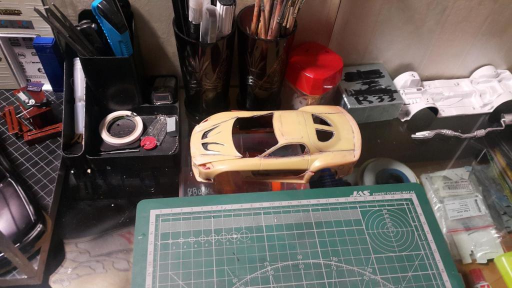

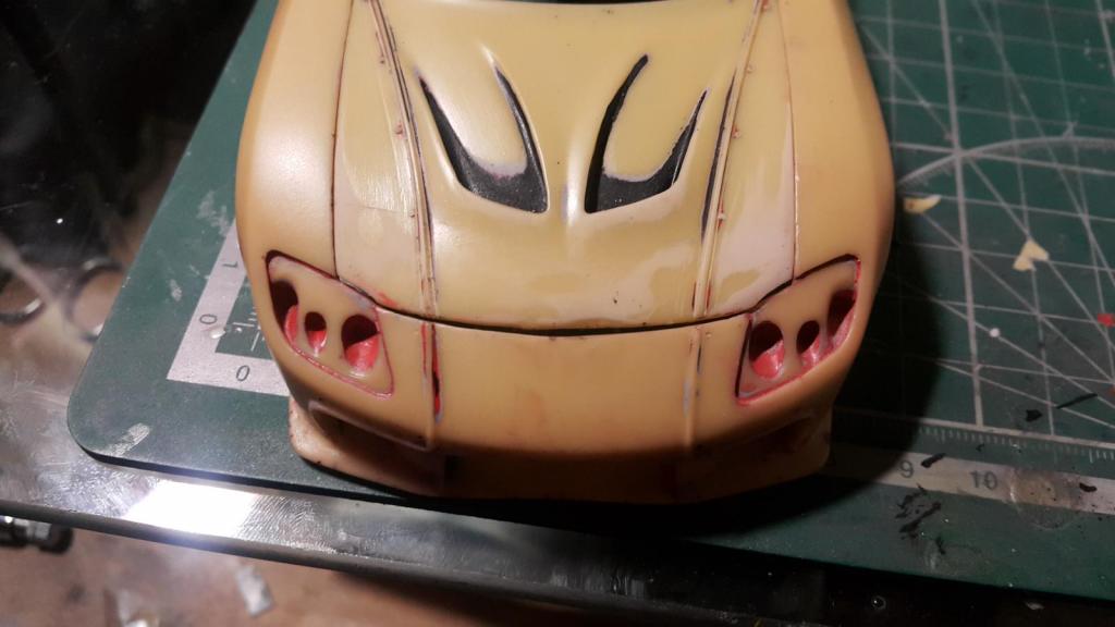

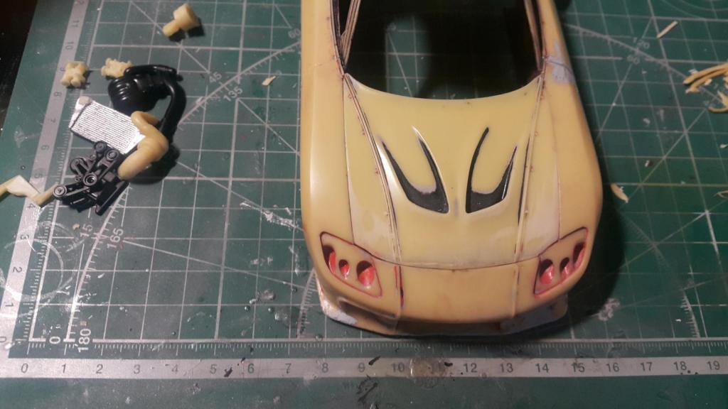

JoeyJordison 875 Опубликовано 2 Apr 2017, 15:52:10 Автор Жалоба Поделиться Опубликовано 2 Apr 2017, 15:52:10 Спустя день, первый мини апдейт, сокращаю зазор копота и бортов Буду пилить далее, также собираю матчасть по пихлу сие аппаратта 13b rew , бцду блогодарен любым фотографием этого двигателя снестандартных ракурсов п.с соьирать буду турбо версию. Ну и собственно примерил как сердце стоит в груди зверька Чутка пришлось срезать от корпуса правда Ссылка на сообщение Поделиться на другие сайты

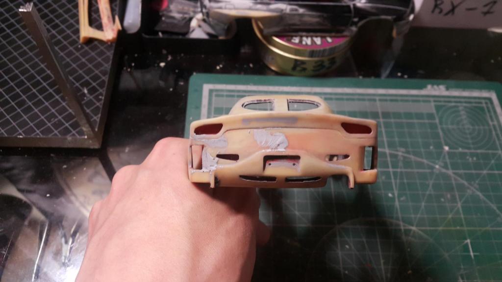

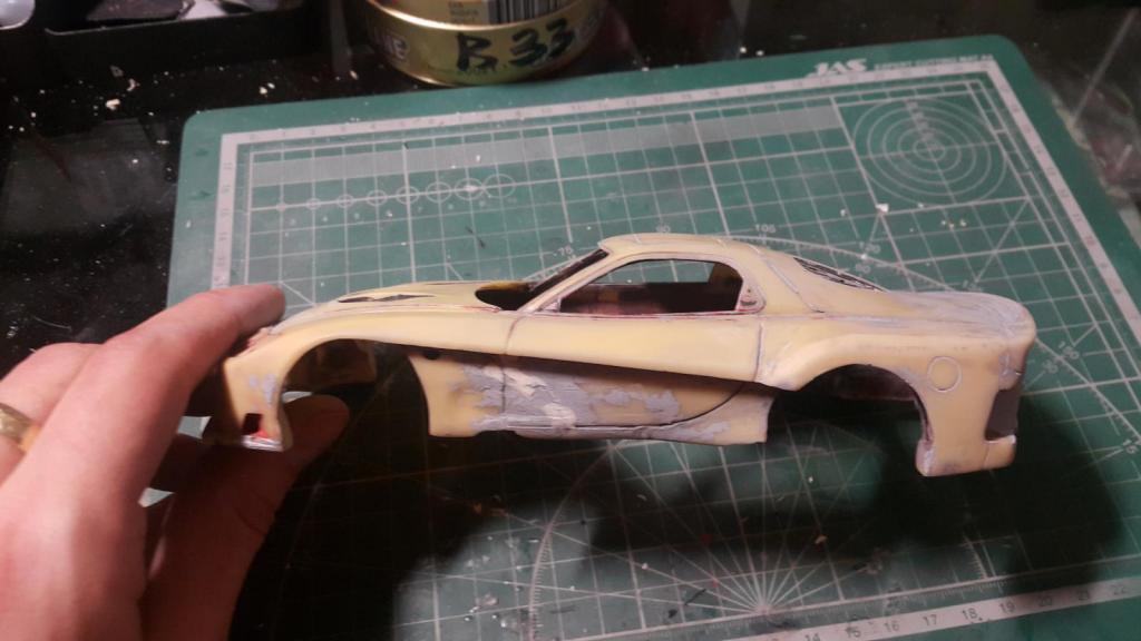

JoeyJordison 875 Опубликовано 5 Apr 2017, 21:30:41 Автор Жалоба Поделиться Опубликовано 5 Apr 2017, 21:30:41 Медленно но верно идет выравнивание кузова, швы и поры везде и иногда в очень неожиданных местах... весь в шпакле и в горе наждачки Также восстановил отсутствующий кусок уплотнителя на лобовом стекле До расшивки еще далеко... Обнаружил "недосдачу" в наборе не оказалось стекляшек задних фонарей, буду думать что можно сделать Также при близком рассмотрении двигатель оказался таким себе по качеству и работать над ним придется много и нудно, в том числе делать выпуск с нуля Ссылка на сообщение Поделиться на другие сайты
Famou5 4 Опубликовано 6 Apr 2017, 04:44:41 Жалоба Поделиться Опубликовано 6 Apr 2017, 04:44:41 Мне кажется что проявочный слой грунта здесь не помешал бы для облегчения Вашей же работы. Поиск дефектов на поверхности будет гораздо удобнее. Ссылка на сообщение Поделиться на другие сайты
JoeyJordison 875 Опубликовано 6 Apr 2017, 07:09:30 Автор Жалоба Поделиться Опубликовано 6 Apr 2017, 07:09:30 В 06.04.2017 в 04:44, Famou5 сказал: Мне кажется что проявочный слой грунта здесь не помешал бы для облегчения Вашей же работы. Поиск дефектов на поверхности будет гораздо удобнее. Показать абсолютно согласен, работаю без грунта, так как за ним поеду лишь в понедельник, у меня запасы иссякли, так бы задул уже) Ссылка на сообщение Поделиться на другие сайты

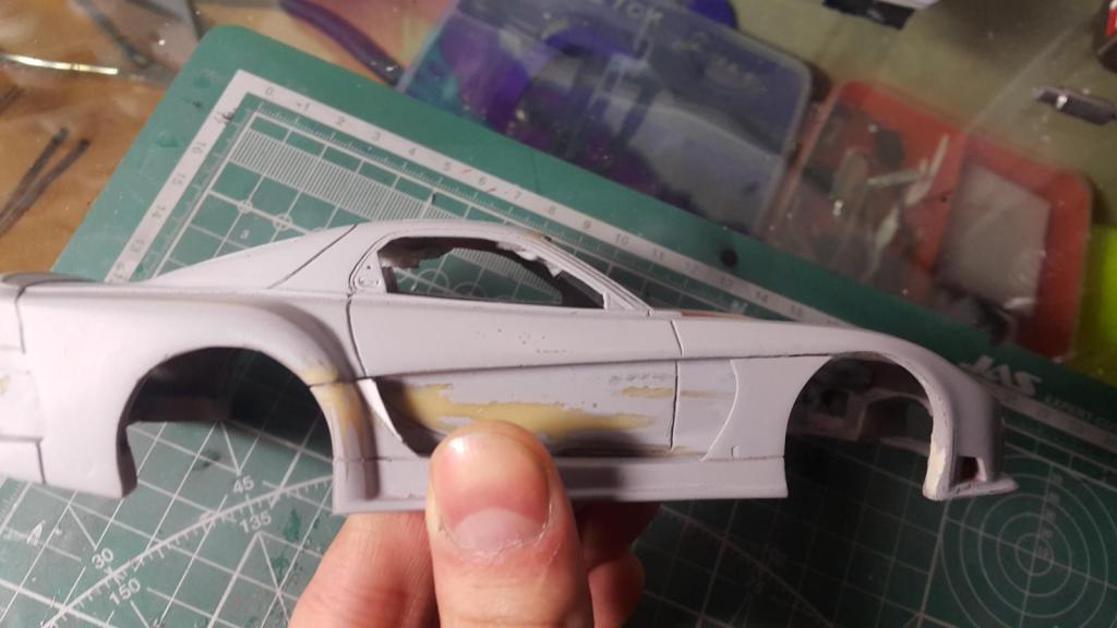

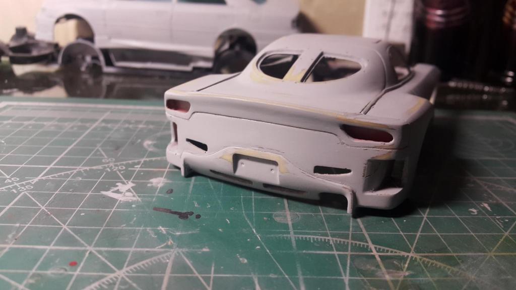

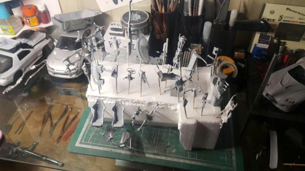

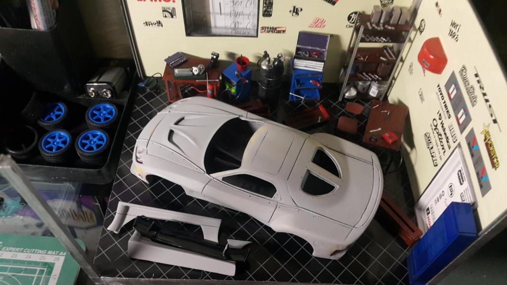

JoeyJordison 875 Опубликовано 13 Apr 2017, 22:41:14 Автор Жалоба Поделиться Опубликовано 13 Apr 2017, 22:41:14 Таки дорвался до грунта и вуаля проявочный слой. И как ни странно косяков меньше чем я думал, но работы все равно куча. Грунт помог справиться с страхом Ну и попутно в один заход грунтанул все что вообще накопилось (прошу прощения за качество фото) Сейчас работаю над убиранием последних зазоров обвеса, а так же потихоньку занимаюсь салоном, это не считая большой пилежки корпуса расшивка будет следующим этапом... По прибытию небольшого листка травления, планирую заняться мелочевкой в салоне, а так же изготовить балончики азота и всякую мелочевку. Встал вопрос насчет стекляшек задн х фар и закрепился он крепенько, арошу помощи знатоков-как изготовить сие чудо самому? Ссылка на сообщение Поделиться на другие сайты

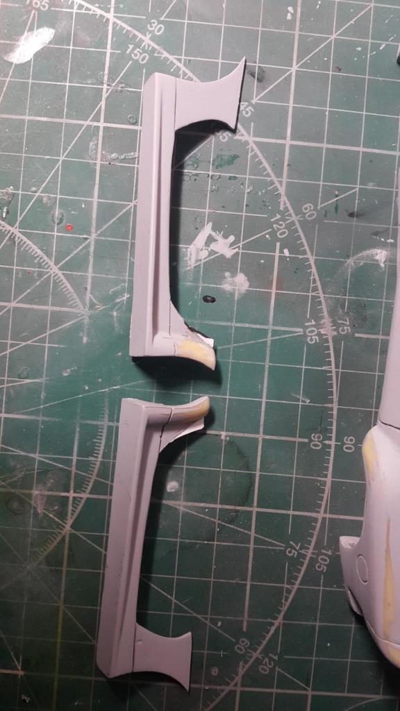

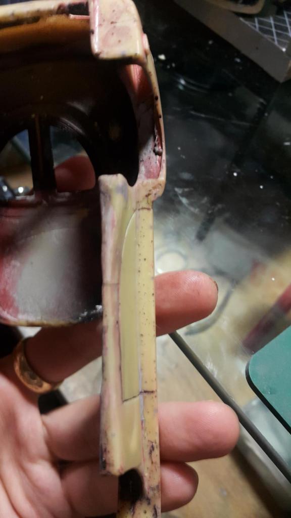

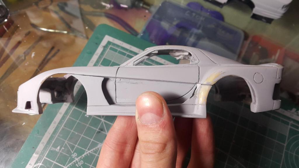

JoeyJordison 875 Опубликовано 20 Apr 2017, 20:50:24 Автор Жалоба Поделиться Опубликовано 20 Apr 2017, 20:50:24 Итак, небольшой апдейт, потихоньку пилю все, на что глаз падает, убрал последний зазор стыковки, чему несказанно рад Собснна слева: И справа: Чутка срезал родную смолу с детали и вместо нее налепил пластик, дабы очень уж туго обрабатывается смола... Еще подшлифую, скруглю и будет отлично. Далее начал работы по расшивке, пока что только зад авто, на большее глаза уже не тянут за сутки за модельным столом. Также придется восстановить передний уплотнитель стекла, из эпоксилки уже сделал и он рассыпался, буду пластиком... В общем потихоньку пилим и получаем удовольствие Ссылка на сообщение Поделиться на другие сайты
