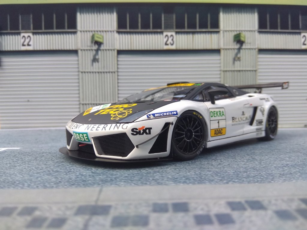

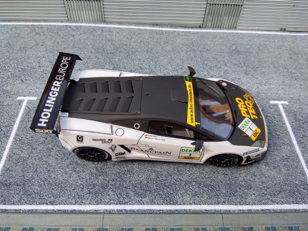

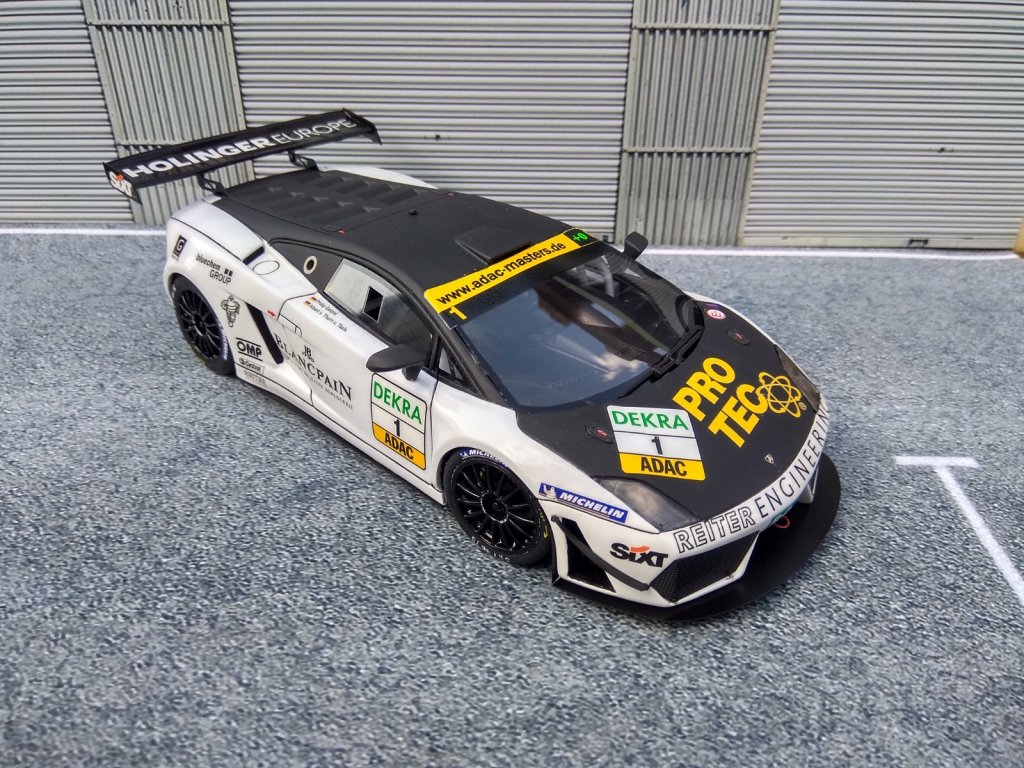

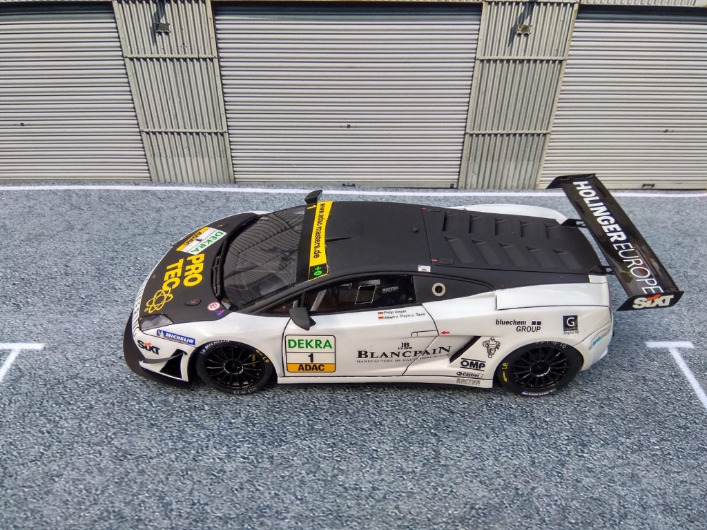

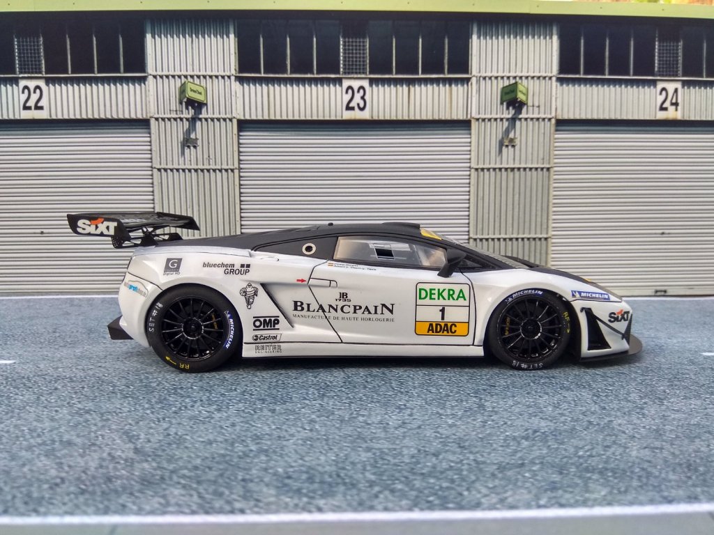

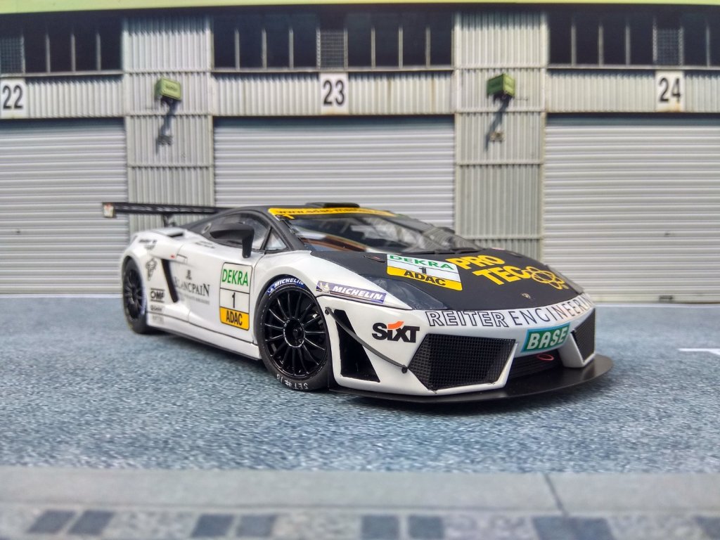

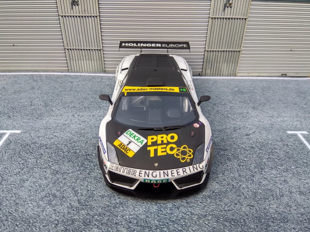

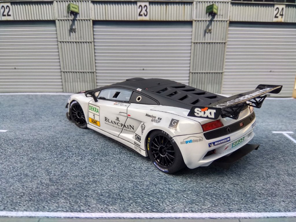

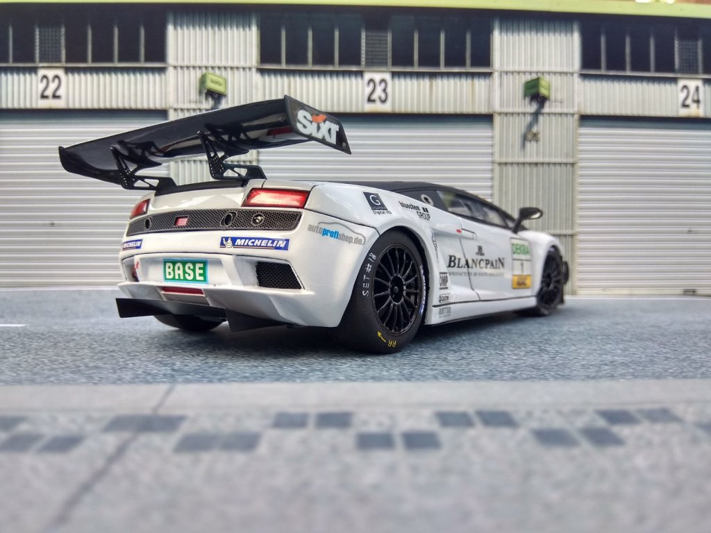

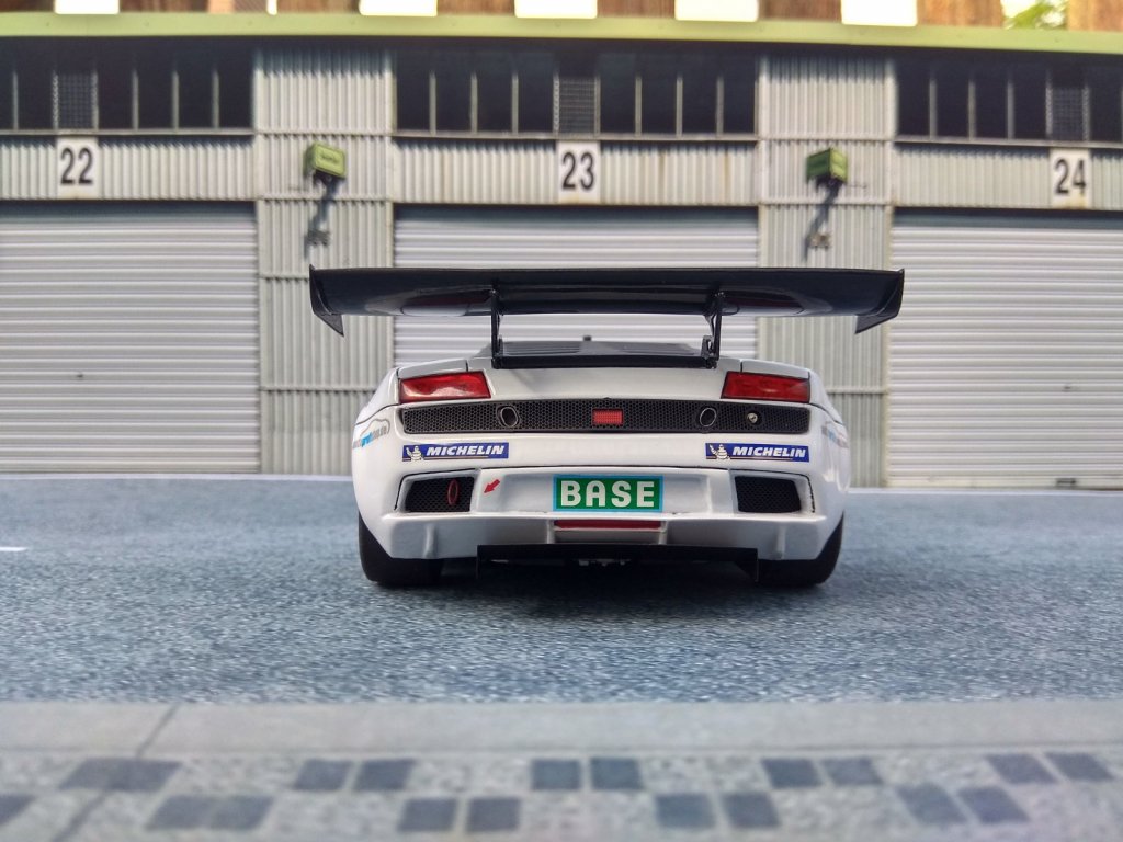

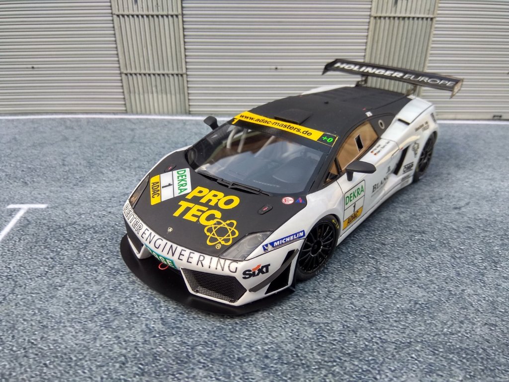

Популярный пост TAURUS_X 471 Опубликовано 21 Jun 2021, 10:22:48 Популярный пост Жалоба Поделиться Опубликовано 21 Jun 2021, 10:22:48 Ноконец-то домучил эту сборку (или она меня). Для меня это был первый настолько масштабный проект с почти полным, редким и дорогим смоляным транскитом. Результатом не полностью доволен, где-то не хватило опыта, где-то усидчивости и аккуратности, но в целом весьма интересная модель вышла. Во всяком случае, необычная и редкая. Пытался представить ее в цветовой схеме на гонку в Заксенринге 2011. Нашел всего несколько фоторефов той машины, но немного порассматривав, увидел, что тот набор декалей, который шел с транскитом, не позволит мне полностью реализовать окраску по фото. Поэтому решил сделать так, как задумывал этот кит Михаэль (Scale Production). Самые большие трудности возникли с подгонкой деталей транскита к Фуджимовскому донору, занижением подвески и лобовым стеклом. Крупные смоляные детали, такие, как кузов и крыло, сильно повело. Задраный передок удалось притянуть к заранее усиленному в носу днищу и посадить на суперклей, а вот гнутое крыло пришлось заново печатать на принтере. Его тоже, кстати, повело, только в обратную сторону от смоляного и чуть поменьше ))) Из-за большой разницы ширины к толщине, полагаю. Решил использовать печатное в итоге. Донорское лобовое очень сильно пошатнуло мою нервную систему. Никак не хотело садиться на место, решил вклеивать суперклеем... с активатором. Прыснул активатором и сразу же получил на лобаше белые разводы... полировками, шлифовками, димексидом удалось немного разводы убрать, но при примерке оказалось, что толщина этого стекла не дает установить кузов на место! Пришлось выдрать и вырезать из прозрачного пластика толщиной 0.3мм новое. Думал придать ему через нагрев нужные изгибы по донорскому, но передумал. С горем пополам вклеил на место, обгадив все вокруг суперклеем (теперь уже без активатора). В остальном все собиралось более-менее гладко. Эту сборку я надолго запомню, а стоящая в витрине модель на уровне глаз будет напоминать ) Всем гладких строек! 18 Ссылка на сообщение Поделиться на другие сайты
