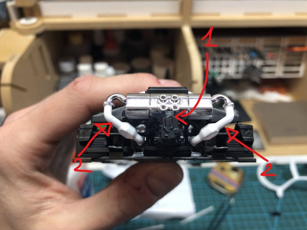

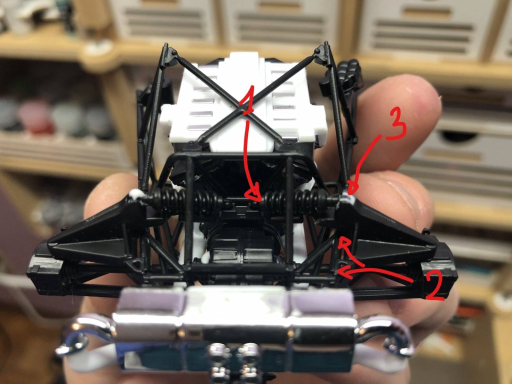

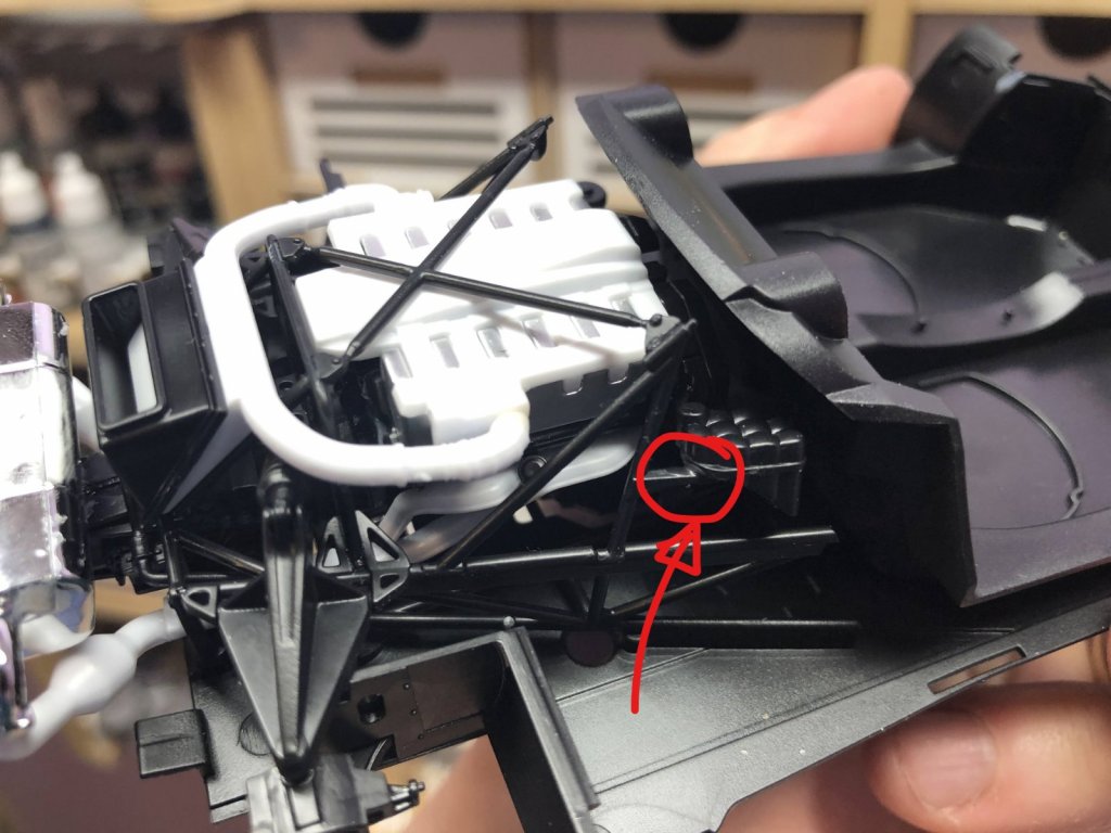

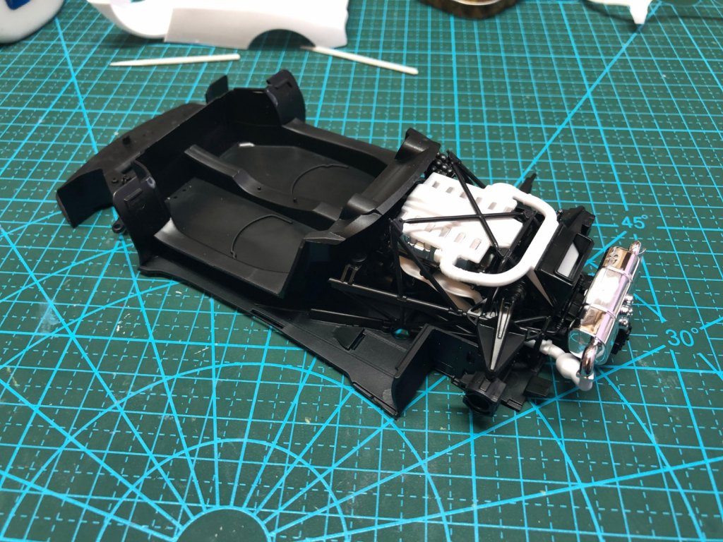

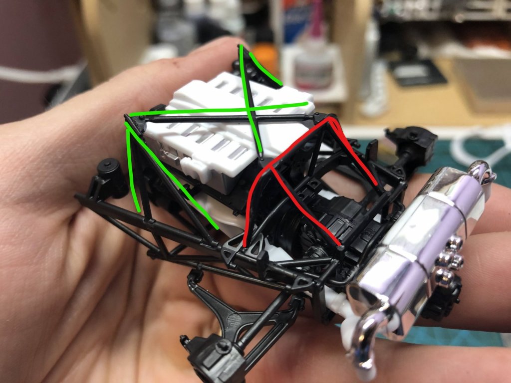

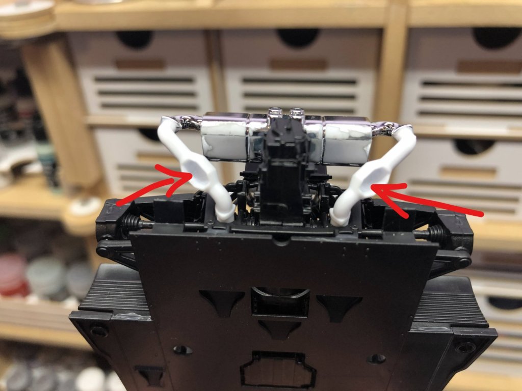

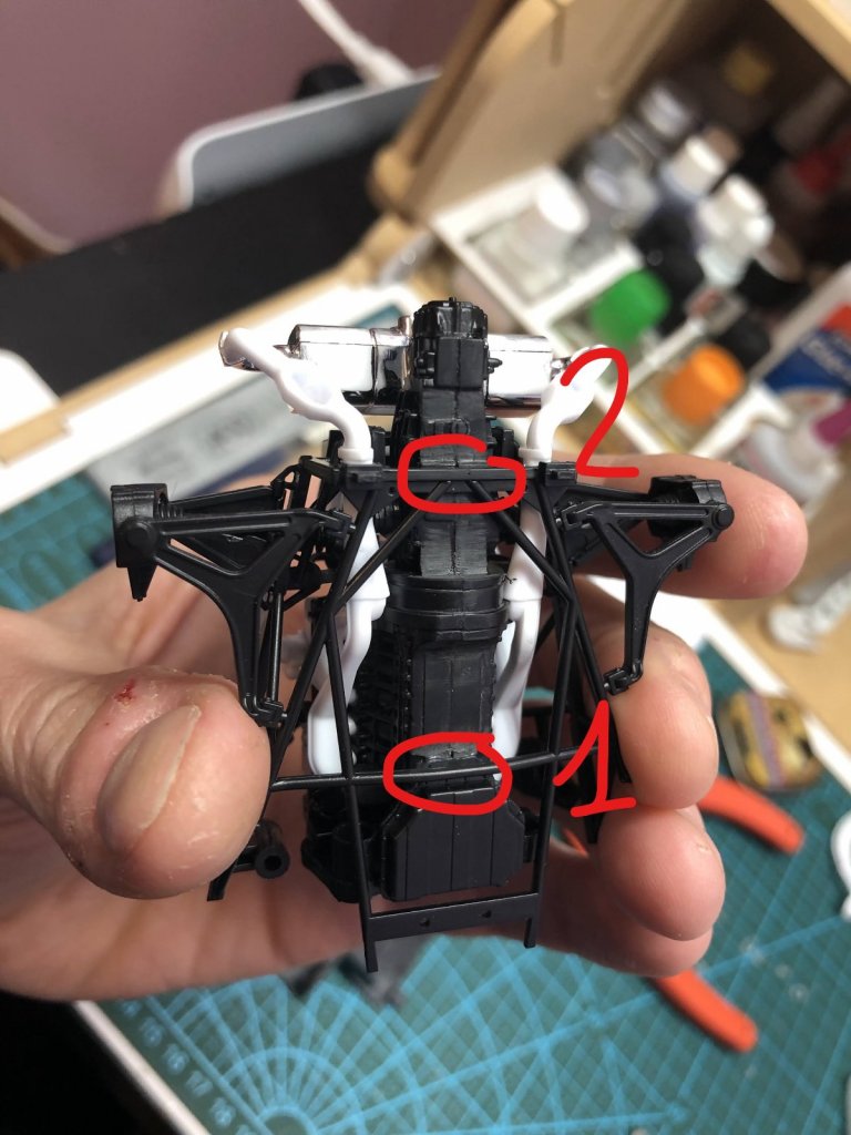

Популярный пост VolDziu 314 Опубликовано 24 Feb 2022, 00:38:55 Популярный пост Жалоба Поделиться Опубликовано 24 Feb 2022, 00:38:55 Доброго всем здравия, Коробки после переезда вроде распаковал, так что могу взяться за Зонду! Собираться будет без передела, но с карбоном от Scale Motorsport и набором допов от Аошимы. Обзор литников и допов я выставил вот тут. Зная сложности со сборкой младшей сестры Зонды (Уайры) я решил сначала склеить все на клей ПВА и проверить как все стыкуется (или не стыкуется). Прогресс на данный момент - собрал двигатель, заднюю подвеску, ну и усадил все это на днище. Выглядит примерно вот так: В плане сборки все стыкуется идеально. После сборки АМТ наборов из 70х это прямо рай какой-то - все идеально друг к другу подходит и каждая деталь (почти каждая) имеет пазики чтобы знать куда что сунуть. Но есть несколько ложек дегтя в этой красивой коробке пластика. Во-первых, вот эта деталь (не знаю что это такое) или не имеет красивого места стыка, или я что-то неправильно сделал. лучше ее приклеивать когда уже двигатель и все оставльное стоит на днище, чтобы можно было ровно приклеить (а не как у меня) На счет выхлопа, трубы, к сожелению, имеют вот такие вот недостатки... я посмотрю будет ли это видно в финальном результате, но даже если и не будет, думаю что исправлю 2к шпатлей. Так же на тему выхлопа, в процессе сборки понял что лучше всего сначала клеить глушитель на трансмиссию, и только потом клеить трубы - иначе правильную позицию труб практически невозможно угадать. Так же я заметил что клетку вокруг двигателя можно частично собрать до покраски. К примеру, вся нижняя часть клеки (кроме красной и зеленой части на фото чуть ниже) может быть собрана до инсталляции двигателя, но для этого надо убрать один из штифтов на которых крепится этот самый двигатель. Двигатель крепится к клетке в двух местах. если убрать штифт в месте номер 2, то двигатель можно будет вставить в частично собранную клетку. Одного штифта при этом достаточно чтобы двигатель стоял где надо. Также в клетку можно до покраски приклеить красную часть на фото ниже, но не советую. Я так сделал потому что крепления довольно сложно было зафиксировать с помощю ПВА, но потом начал паниковать, потому что вставить пружины было очень сложно. Сложно, но оказывается можно - надо сначала вставить пружыну в раму, потом вставить верхную часть "руки" (извините за терминологию, перевожу дословно с Английского "upper A-arm") и уж только потом склеить пружину с "рукой". Так что если кто-то захочет собрать клетку перед покраской, можно красить практически все как одну деталь. Единственное табу - это то что я выделил зеленым на фото выше. В ките это три детали - их можно друг с другом склеить, но если приклеить к остальному то вставить двигатель может быть проблематично. Следующим делом буду собирать интерьер и переднюю подвеску. Кстати, после того как начал собирать увидел полный билд у этого японца на ютубе. Собирает он вроде неплохо и главное аккуратно, так что будет для меня шпаргалка на случай если есть где-то проблемные места. Спасибо за внимание, на этом пока все 11 Ссылка на сообщение Поделиться на другие сайты
PETERSON 10183 Опубликовано 24 Feb 2022, 07:53:51 Жалоба Поделиться Опубликовано 24 Feb 2022, 07:53:51 6 часов назад, VolDziu сказал: Во-первых, вот эта деталь (не знаю что это такое) Расширительный бачок системы охлаждения двигателя от Мерседес-Бенц. 7 часов назад, VolDziu сказал: потом вставить верхную часть "руки" (извините за терминологию, перевожу дословно с Английского "upper A-arm") У этого слова несколько значений. В автопроме используется значение "рычаг". https://translate.google.com/?sl=en&tl=ru&text=arm&op=translate То есть, "верхний А-образный рычаг". Ты же не будешь переводить слово "spring", применительно к автомобилю, как "весна"? Только заметил, что на правой стойке пружина намотана не в ту сторону. Видимо, японский инженер в компьютере тупо нажал кнопку "симметрия". Ссылка на сообщение Поделиться на другие сайты
VolDziu 314 Опубликовано 24 Feb 2022, 12:49:48 Автор Жалоба Поделиться Опубликовано 24 Feb 2022, 12:49:48 4 hours ago, PETERSON said: То есть, "верхний А-образный рычаг" 4 hours ago, PETERSON said: Расширительный бачок системы охлаждения двигателя от Мерседес-Бенц. Спасибо! 4 hours ago, PETERSON said: Только заметил, что на правой стойке пружина намотана не в ту сторону. Ну вот зачем заметил... теперь есть мотивация в перепил залезть. Эх... 1 Ссылка на сообщение Поделиться на другие сайты
