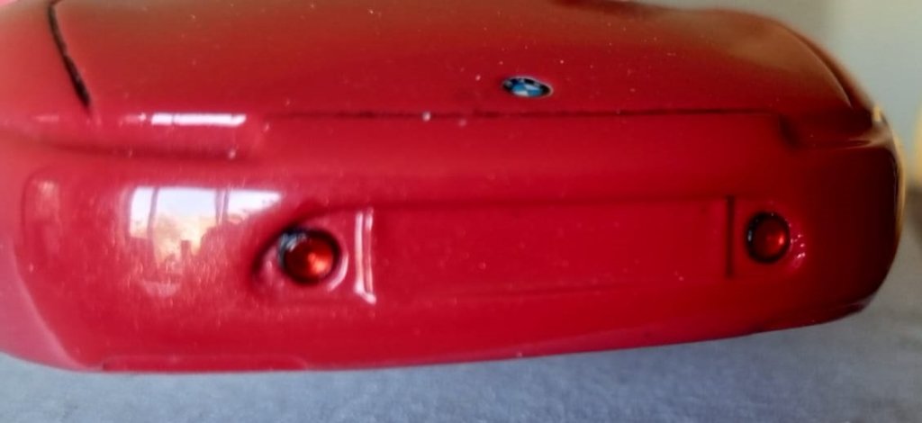

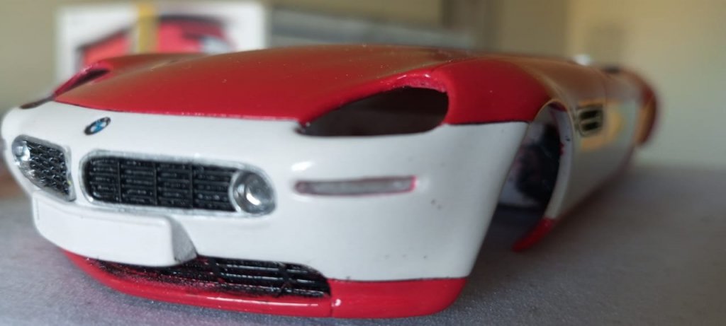

hibar 526 Опубликовано 25 May 2023, 02:30:34 Жалоба Поделиться Опубликовано 25 May 2023, 02:30:34 Новый Ревелл не подарок, а старый это вообще жесть. Вот надо было додуматься сделать для BMW Z8 задние фонари и поворотники деками? Задние фонари, те что у номерного знака я сделал из эльфийского набора для БТТ, #ясчитаю неплохо вышло. то что есть чёрный ободок, даже выгодней смотрится, а то красное на красном всё сливается а вот что делать с основными задними фонарями вопрос. то что стеклянную часть вырезать из тонкого пластика это понятно. А вот из чего сделать вон ту зеркальную кайму? Как вариант пивная жестянка, но это не точно. Ещё вопрос есть. Из чего сделать передние поворотники? Есть ли какой-то прозрачный жидкий материал для этого, кроме 2к прозрачной эпоксидки, быстрого застывания? Саму глубину поворотника я выбрал, но опасаюсь, что прозрачная эпоксидка всю эту глубину съест при отвердевании. Или ж из того же тонкого пластика вырезать по лекалу, да вклеить? Ссылка на сообщение Поделиться на другие сайты
TheYellowHB 798 Опубликовано 25 May 2023, 05:34:51 Жалоба Поделиться Опубликовано 25 May 2023, 05:34:51 3 часа назад, hibar сказал: А вот из чего сделать вон ту зеркальную кайму? Я бы наверное выпилил место под фонарь насквозь, вклеил по образцу тонкий пластик, чтоб его потом фольгой обклеить, а потом уже соорудил отражатель/глухую стенку и стекляшку. Ссылка на сообщение Поделиться на другие сайты

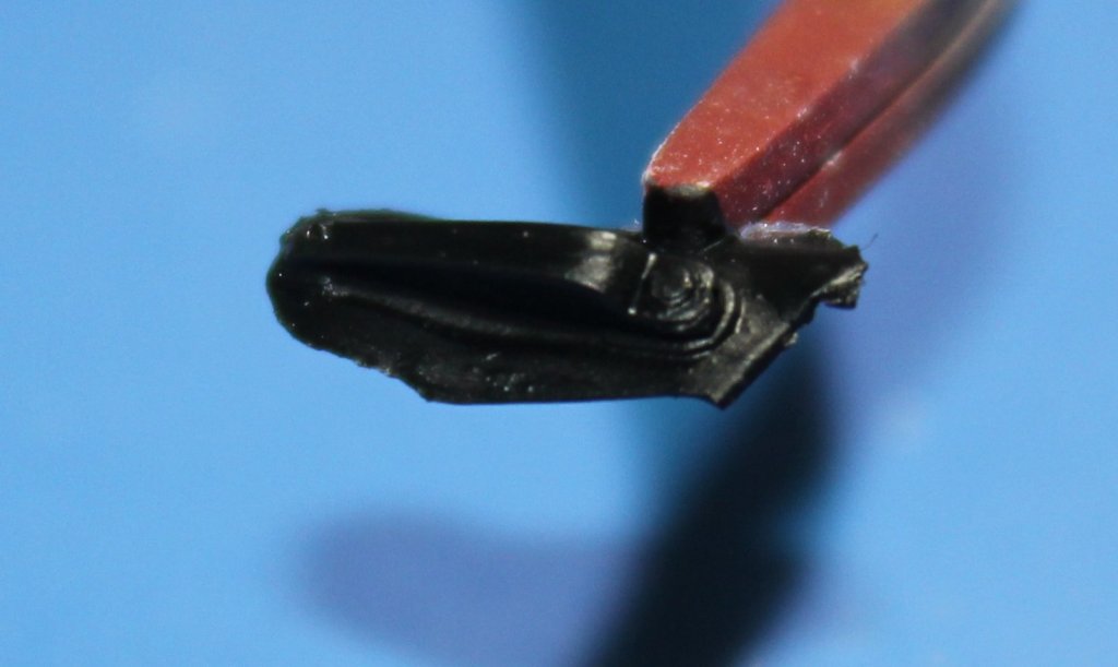

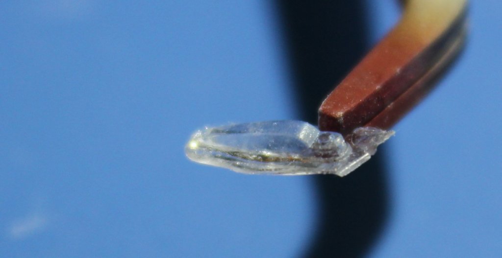

hibar 526 Опубликовано 9 Jul 2023, 14:10:41 Автор Жалоба Поделиться Опубликовано 9 Jul 2023, 14:10:41 вернёмся к нашим баранам фонарикам. Штудируя как-то интернет на предмет различных эпоксидных смол, наткнулся вот на такое чудо кто-то скажет, "да я 100 раз так делал", но я про эти смолы не знал. Что б не попробовать. Заказал. Сегодня, после 14!!! дней ожидания смола пришла. офигенная доставка в Озоне. Показываю, что получается, в начале в прозрачном виде ну и после решил, чёб не покрасить, от щедрот нанёс кистью 1500 ганзовскую грунтовку Как бы всё хорошо, метод работает, вот только вместо HARD. который я заказывал. мне прислали SOFT. который, как вы понимаете, совсем даже не HARD, а достаточно мягкий. Я бы сравнил его с силиконовыми наклейками на дверцы корпусной мебели Кстати посылка вот именно так и приехала, просто пластиковая туба, заводская этикетка была упрятана под наклейку доставки 1 Ссылка на сообщение Поделиться на другие сайты
