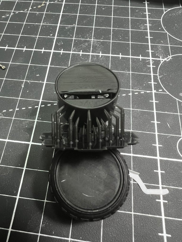

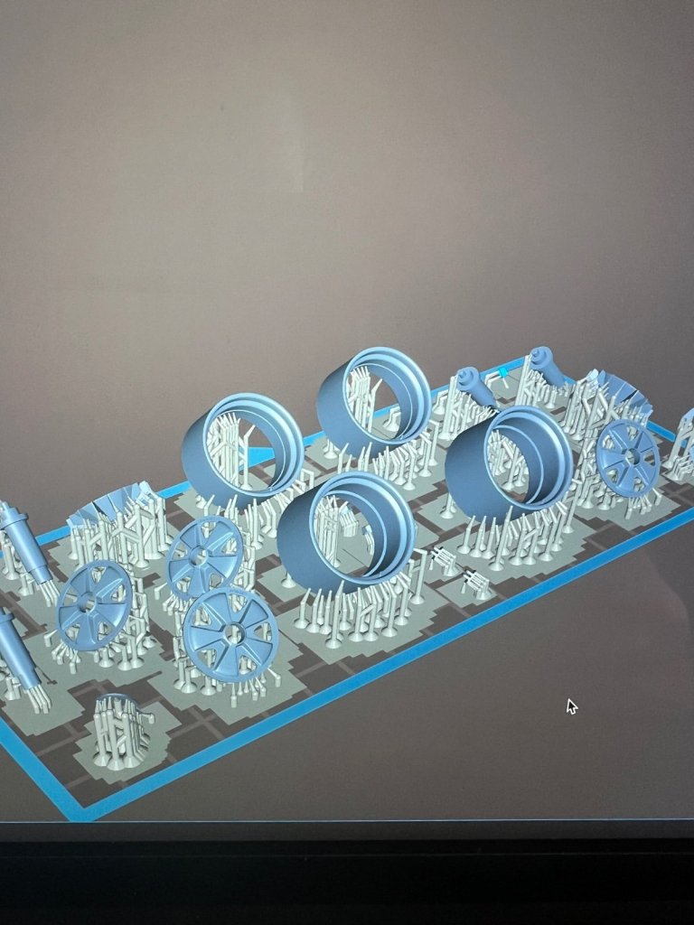

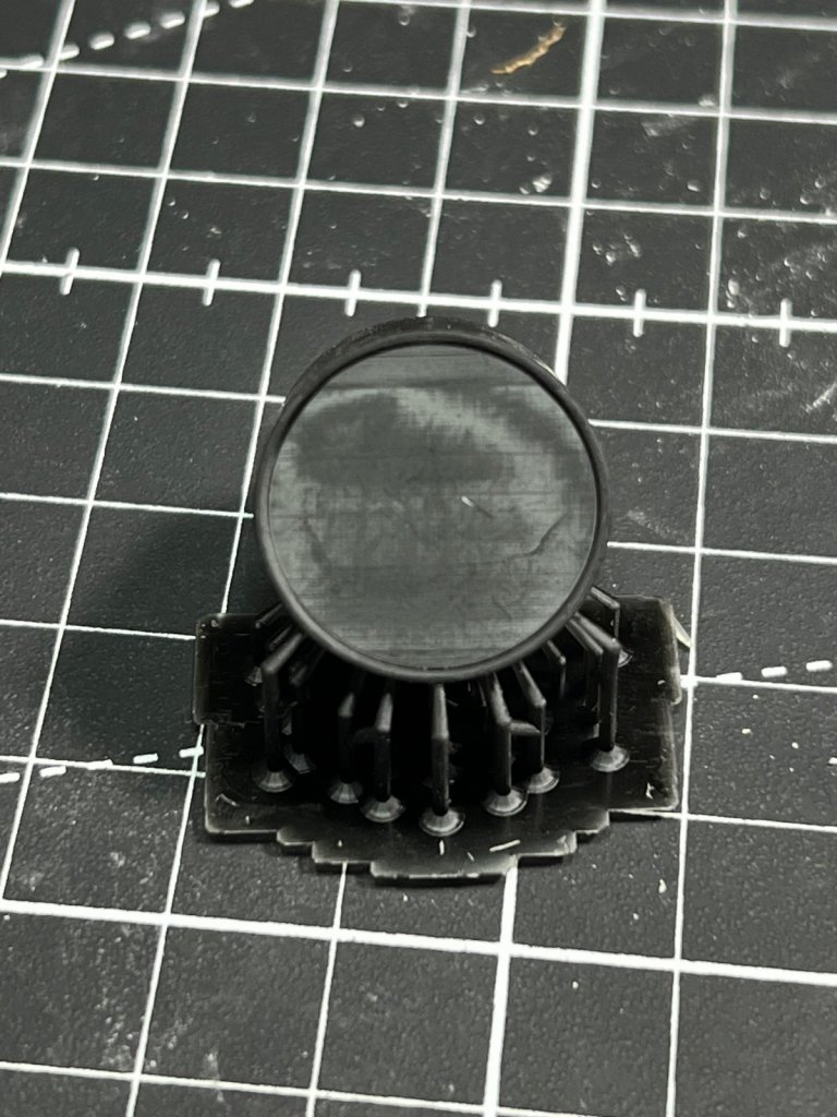

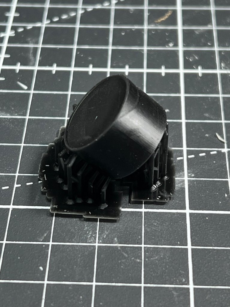

Sebastian 795 Опубликовано 27 Aug 2023, 06:11:03 Автор Жалоба Поделиться Опубликовано 27 Aug 2023, 06:11:03 Очень странный результат получился. 1) диски напечатались полностью заполненными 🥺 Я не погимаю, что могло пойти не так. Где ошибка в модкли? ( stl переделывали в блендере) 2) Есть какой-то сдвиг .. у Миши такое было, я помню. Какая причина может быть? тут я применял сглаживание В 25.08.2023 в 13:52, Sebastian сказал: А какой у phrozen родной слайсер? На флешке вроде бы лежал Читубокс... Но это точно... Сглаживание определенно попробую Вдруг получится что-то невероятное )) Получилось невероятное как видно. 🤓 Передний диск вот так получился Ссылка на сообщение Поделиться на другие сайты

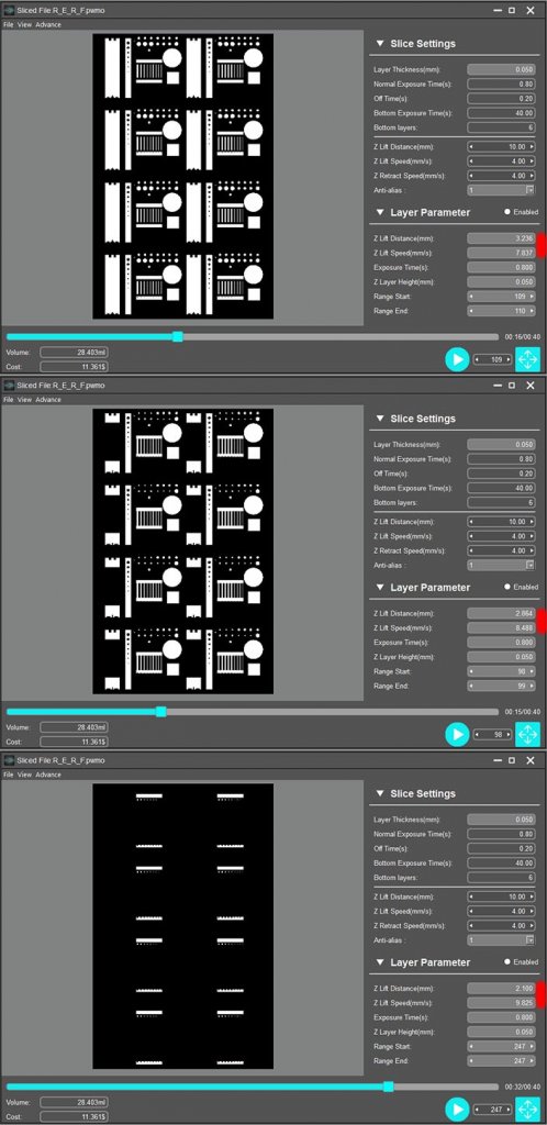

John Wick 4071 Опубликовано 27 Aug 2023, 07:51:55 Жалоба Поделиться Опубликовано 27 Aug 2023, 07:51:55 Попробовать сгенерить новый файл печати. У Photon Workshop есть режим просмотра файла печати по слоям, не знаю есть ли такая функция у Читы, но я бы поискал. Таким образом можно увидеть, что будет фактически принтер выводить на экран. Еще вариант посмотреть версию читы, может надо откатиться назад. Если проблема не в слайсере. 1 hour ago, Sebastian said: Где ошибка в модкли? Возможно, инвертировались нормали. Есть бесплатный софт: https://meshmixer.com/ можно в нем провести анализ. Ссылка на сообщение Поделиться на другие сайты
Sebastian 795 Опубликовано 29 Aug 2023, 03:56:59 Автор Жалоба Поделиться Опубликовано 29 Aug 2023, 03:56:59 (изменено) В 27.08.2023 в 13:51, John Wick сказал: Попробовать сгенерить новый файл печати. У Photon Workshop есть режим просмотра файла печати по слоям, не знаю есть ли такая функция у Читы, но я бы поискал. Таким образом можно увидеть, что будет фактически принтер выводить на экран. Еще вариант посмотреть версию читы, может надо откатиться назад. Если проблема не в слайсере. Возможно, инвертировались нормали. Есть бесплатный софт: https://meshmixer.com/ можно в нем провести анализ. Рома, спасибо! Ты подсказал в каком направлении смотреть. Кажется нашли косяк, буду пробовать еще раз печатать :) Изменено 29 Aug 2023, 06:00:21 пользователем Sebastian Ссылка на сообщение Поделиться на другие сайты
