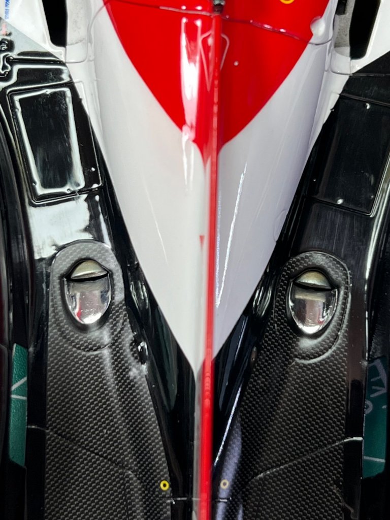

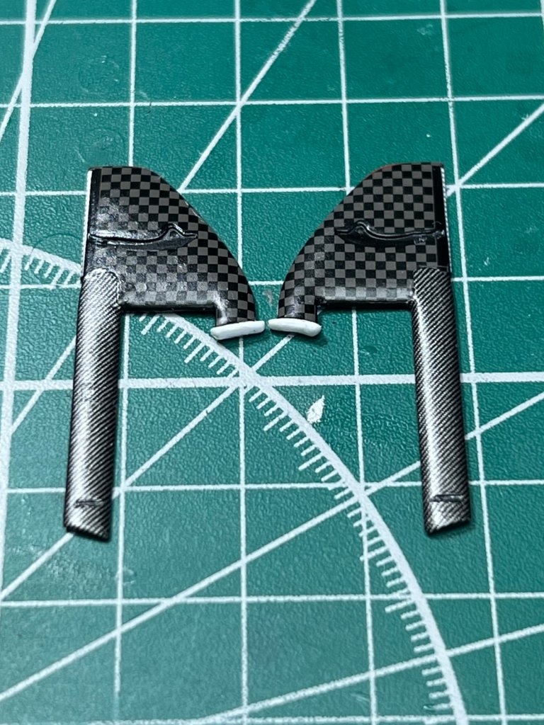

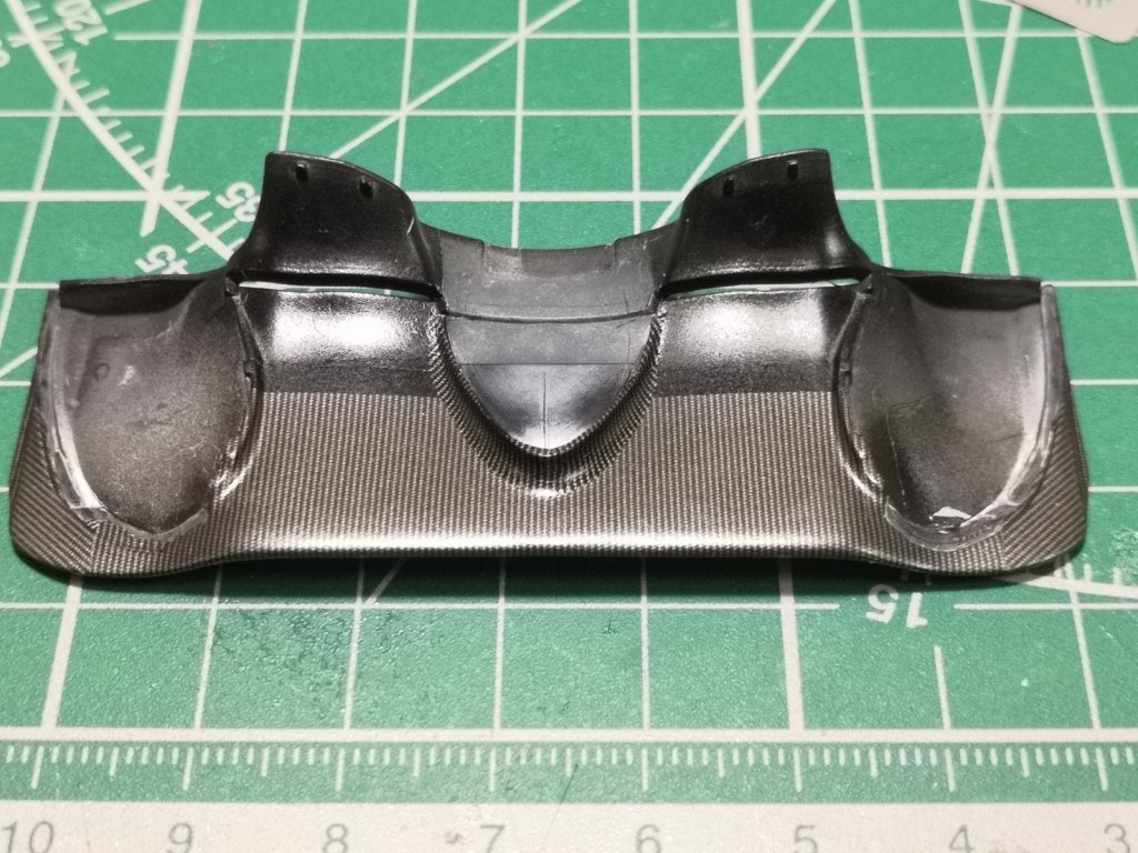

Популярный комментарий Sebastian 795 Опубликовано 26 Feb 2023, 15:29:43 (изменено) Популярный комментарий Жалоба В 24.02.2023 в 21:33, Scale Motorsport сказал: Прекрасная работа! Карбон от Студии был я так понимаю? 🙏 Большое спасибо ☺️ Нет, карбон обрезки от остатков СкейлМоторспорт, самоклейка от Хасегавы, и что-то из набора :) Немного крупных фото с карбоном. Все ручками вырезалось 😂 На этой модели я перелил лак, признаюсь. Но следуюущая, с покупкой нового аэрографа и переходом окончательно к нанесению грунта аэрографом получилась куда лучше. Изменено 26 Feb 2023, 15:37:36 пользователем Sebastian 5 Ссылка на комментарий

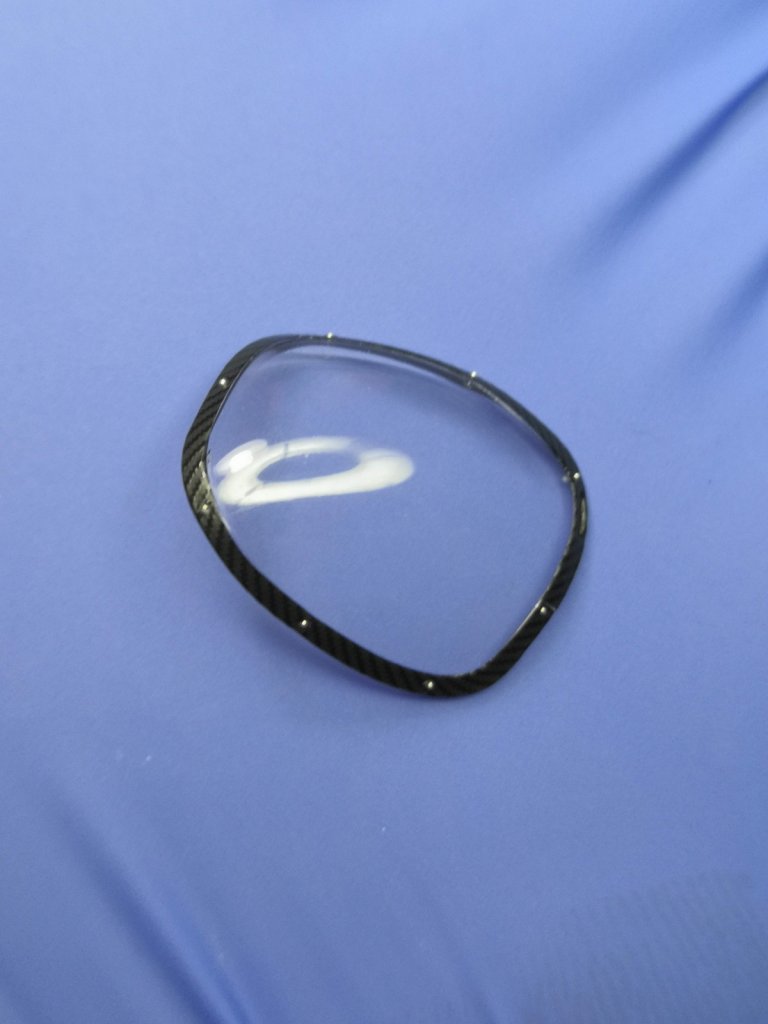

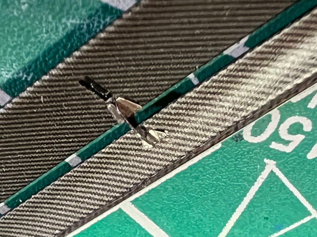

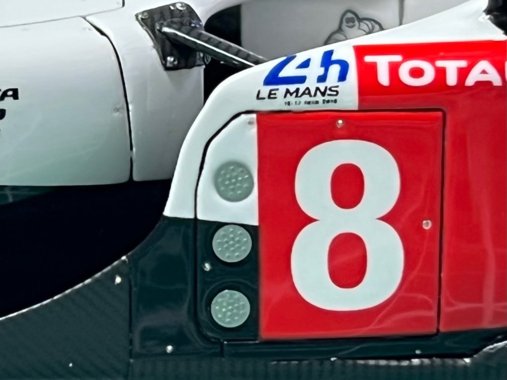

Sebastian 795 Опубликовано 3 Mar 2023, 06:42:01 (изменено) Жалоба 9 часов назад, Scale Motorsport сказал: Сам в такой же ситуации, только я теперь житель Португалии Если все ручками с карбоном, то вдвойне крутота! Колоссальная работа конечно! Сам планирую однажды построить ее в версии 2019 года - мой первый Ле Ман, памятный год Благодарю! "Сола" много не бывает Но очень рекомендую самоклейку от Хасегавы. Уйму времени экономит. Вокруг стекол фар наклеена она. Немного оффтопа, но год такой! Ниче се раскидало... Остается, как понимающему эмигранту, пожелать тебе скорейшего выравнивания ситуации и вернуться снова к хобби! :) Вот тут видно самоклеящуюся пленку. Изменено 3 Mar 2023, 06:54:14 пользователем Sebastian 4 Ссылка на комментарий

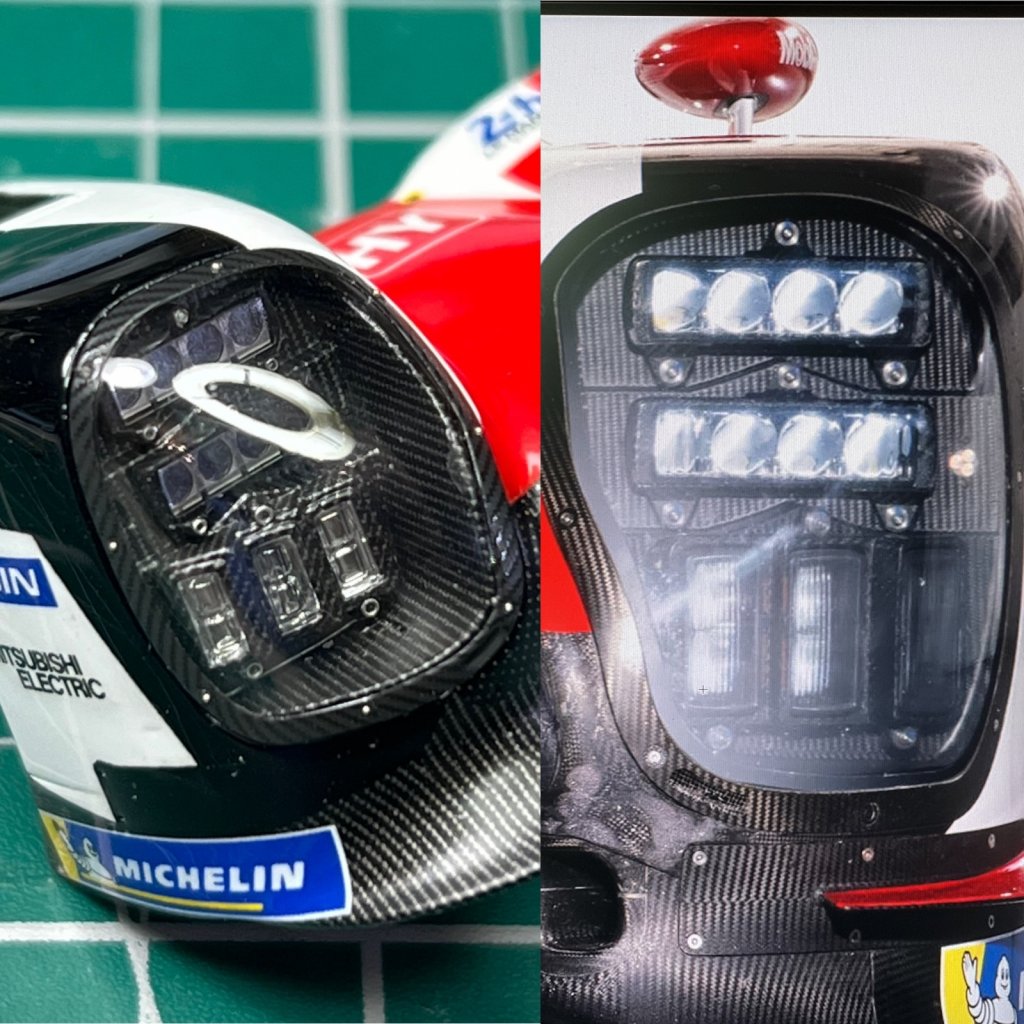

Sebastian 795 Опубликовано 13 Jun 2023, 08:02:16 Жалоба 12 часов назад, Neno сказал: я, конечно, понимаю что абсолютно невозможно для меня достичь подобного уровня в постройке модели, но очень прошу дайте пару советов по этому киту. даже не знаю с чего начать и как за него взяться, он пугает. Не знаю в правильное ли место пишу Привет. Уверен, что все возможно. Это просто тренировка :) Мне тоже было сложновато с ним из за большого количества сочленений. Моя задача была оставить швы только в тех местах, где они были на реальной машине. Поэтому было несколько сборок на скотче и блю-таке. Рекомендую предварительно подсобрать и понять какие швы будет видно и их склеить заранее, а какие можно оставить. я уже плохо помню детали по сборке. По красным декалям-лучше красить. Цвет указан в инструкции, он полностью подходит. нужно купить допы с декалями на шины и наклейками wec. Заводите WIP на форуме, по ходу советами подскажу или спрашивайте еще тут 🙂 Кто в будущем прочитает для себя. Может ВИП чем-то поможет: Ссылка на комментарий
