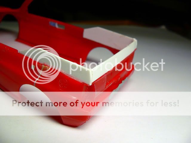

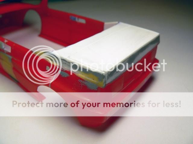

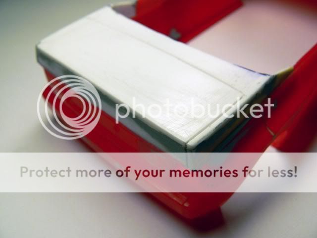

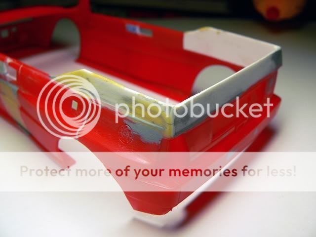

Nosferatu 24 Опубликовано 8 Feb 2010, 20:26:50 Автор Жалоба Поделиться Опубликовано 8 Feb 2010, 20:26:50 Продолжаем развлекалки скульптурного характера : Окончательно срезал с попы все не нужное и прошелся фрезой чтобы почистить кромку... ...затем склеил основу коробка из листового полистирола... ...и замазал все шпаклевками... теперь ждем полимеризации и продолжаем работу напильником ) Ссылка на сообщение Поделиться на другие сайты

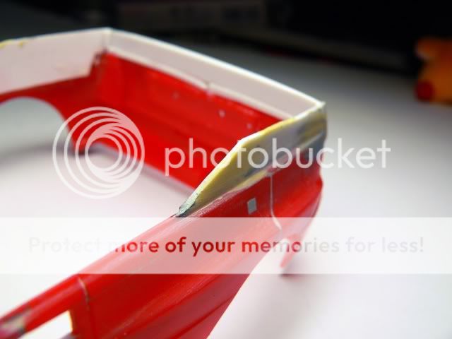

Nosferatu 24 Опубликовано 14 Feb 2010, 18:01:58 Автор Жалоба Поделиться Опубликовано 14 Feb 2010, 18:01:58 Обновление: С виду небольшое, но на него у меня ушли все выходные. Вывел форму боковин задней надстройки. Без грунта пока возможно не совсем понятна форма, но пока как еть: Далее буду корректировать высоту надстройки и делать на нее крышку! Ссылка на сообщение Поделиться на другие сайты

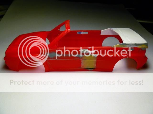

Nosferatu 24 Опубликовано 28 Feb 2010, 18:59:56 Автор Жалоба Поделиться Опубликовано 28 Feb 2010, 18:59:56 Вот оно продолжение! Наконец закончил заднюю надстройку! Ну и общий вид: Теперь занимаюсь жетским хардкором в салоне )) Продолжение скоро Ссылка на сообщение Поделиться на другие сайты

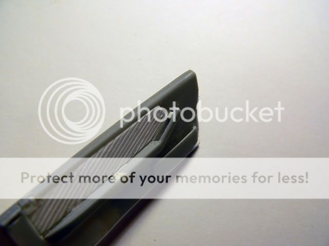

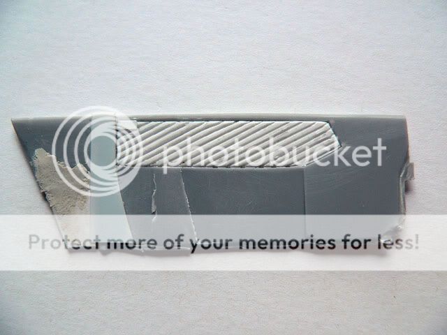

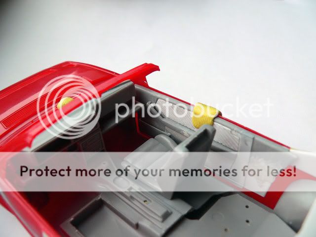

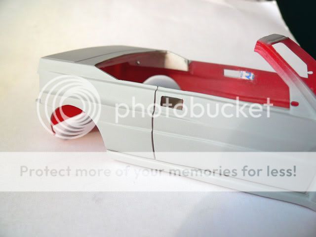

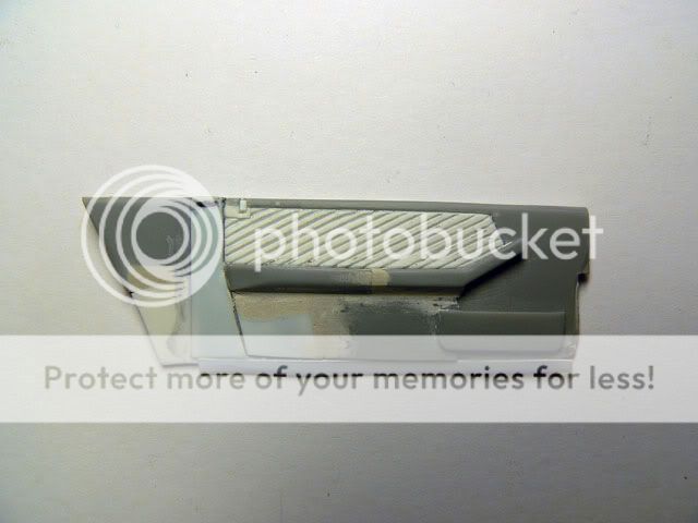

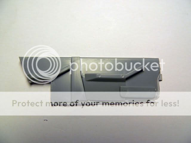

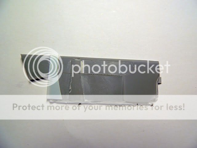

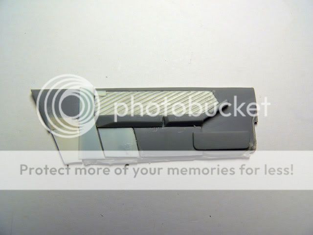

Nosferatu 24 Опубликовано 1 Mar 2010, 20:12:46 Автор Жалоба Поделиться Опубликовано 1 Mar 2010, 20:12:46 А вот на что у меня ушли последние 2 дня. Многие помнят, что у этого КИТа насовсем совпадают края ванны салона с подоконной линией. И при оцутствии ванны остекления (как у меня) будет, мягко говоря, не совсем красиво. Кроме того карты дверей нужно значительно переделывать. Поэтому я отделил их от ванны и клеиться они теперь будут непосредственно к бокам кузова. Далее последовательно что с ними было проделано. Вот так должно выглядеть: ...а вот с этим я столкнулся (ручки не приклеены - просто приложены для наглядности)... ...для начала я срезал центральную стойку, перенес ее туда где теперь заканчивается дверь и наметил где будет фактурная вставка... ...далее вырезал место под вставку и вырезал из милиметровго полистирола заготовку под нее... ...далее при помощи скрайбера, линейки и кривой разметки на вставку была нанесена фактура... ...после чего вставка заняла свое место в карте... ...следующим пунктом было удлинить подлокотник. Для этого я расчьленил штатный и использовал не нужный от задней дверки: тут пока без шпаклевки... ...Далее замазал и зашкурил все это дело, прорезал отверстие под ремень безопасности, сделал кнопку замка и вуаля! А потом повторил все это для правой двери Ну и примерочка по месту: Самые внимательные зрители наверняка уже заметили, что кресла тоже имеют полосатую фактуру и не очень похожи на те, что даються в КИТе... Так что не спешите переключаться, дальше тоже будет интересно! Ссылка на сообщение Поделиться на другие сайты

SWEET 0 Опубликовано 2 Mar 2010, 00:27:44 Жалоба Поделиться Опубликовано 2 Mar 2010, 00:27:44 Nosferatu, класс! Только полосочки на вставке немного неровно вышли С креслами видимо придется заморочиться серьезно! Ссылка на сообщение Поделиться на другие сайты
Kushikimi 34 Опубликовано 2 Mar 2010, 07:20:13 Жалоба Поделиться Опубликовано 2 Mar 2010, 07:20:13 Миш, классные карты получились! Очень жду продолжения по креслам))) А я только вчера думал, заморачиваться ли мне с кнопками замков. Вижу, что надо)))) Ссылка на сообщение Поделиться на другие сайты
Nosferatu 24 Опубликовано 2 Mar 2010, 07:58:28 Автор Жалоба Поделиться Опубликовано 2 Mar 2010, 07:58:28 Quote (Kushikimi)А я только вчера думал, заморачиваться ли мне с кнопками замков. Вижу, что надо))) А я наоборот на закрытых не делал их. тем более что там на ванне салоне лежит ванна остекления и их видно не будет. Ссылка на сообщение Поделиться на другие сайты

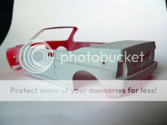

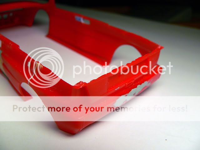

Nosferatu 24 Опубликовано 3 Mar 2010, 11:32:52 Автор Жалоба Поделиться Опубликовано 3 Mar 2010, 11:32:52 Так, то там хотел фото в грунте? ) Вашему вниманию предлагаеться шпионский фототчет из малярного цеха Ну удивление косяков не так много, по геометрии я все угадал. Надо только поправить пару царапин и пару трещин! Ссылка на сообщение Поделиться на другие сайты
