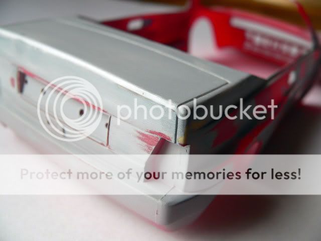

Nosferatu 24 Опубликовано 3 Mar 2010, 11:59:45 Автор Жалоба Поделиться Опубликовано 3 Mar 2010, 11:59:45 Quote (Smithson) Вопрос, а как в этом аппарате багажник отрывается. отвечу развернуто: А нижняя кромка багажника я так понимаю там же где у хэтча Quote (Шефф) Я даже не ожидал такого результата! А какого? Kushikimi, valek, Шефф, Smithson, Спасибо, стараюсь! Ссылка на сообщение Поделиться на другие сайты
Шефф 933 Опубликовано 3 Mar 2010, 12:56:24 Жалоба Поделиться Опубликовано 3 Mar 2010, 12:56:24 Nosferatu, ))))))) Ну я не знал тебя давно, как многие тут. Думал что после первого грунта будут косяки визуальные. А ннет, все ок Ссылка на сообщение Поделиться на другие сайты
Nosferatu 24 Опубликовано 3 Mar 2010, 12:58:05 Автор Жалоба Поделиться Опубликовано 3 Mar 2010, 12:58:05 Шефф, Годы тренировок! Я этим делом с 12и лет занимаюсь Ссылка на сообщение Поделиться на другие сайты

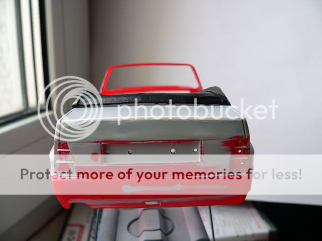

SWEET 0 Опубликовано 3 Mar 2010, 13:02:06 Жалоба Поделиться Опубликовано 3 Mar 2010, 13:02:06 Nosferatu, подправить пару царапин осталось на расшивке крышки багажника, ох чую красота получится на выходе! До сих пор фшоке от твоей альфы! Ссылка на сообщение Поделиться на другие сайты
imkerya 2 Опубликовано 3 Mar 2010, 13:54:10 Жалоба Поделиться Опубликовано 3 Mar 2010, 13:54:10 Nosferatu, Советую пошаманить над расшивкой, потому что немного неаккуратно... Ссылка на сообщение Поделиться на другие сайты
Nosferatu 24 Опубликовано 3 Mar 2010, 15:40:17 Автор Жалоба Поделиться Опубликовано 3 Mar 2010, 15:40:17 GTR-kir, на багажнике так и будет, для этого проявка и делается, а всю остальную расшивку я пока и не трогал - все силы были брошены пока на изменение геометрии. Ссылка на сообщение Поделиться на другие сайты
Юркен 0 Опубликовано 3 Mar 2010, 18:42:35 Жалоба Поделиться Опубликовано 3 Mar 2010, 18:42:35 Миша, судя по фотографиям линия багажника к заднему краю немного задрата? Ссылка на сообщение Поделиться на другие сайты

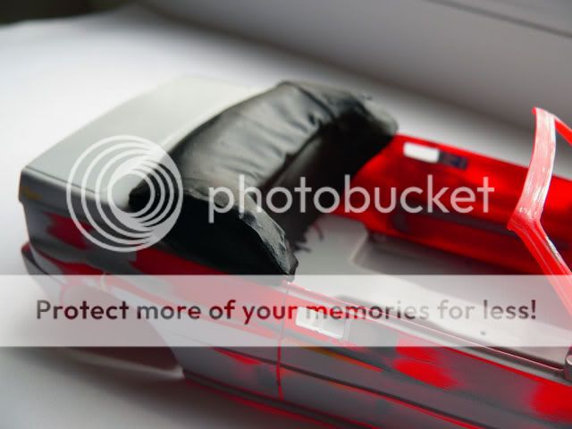

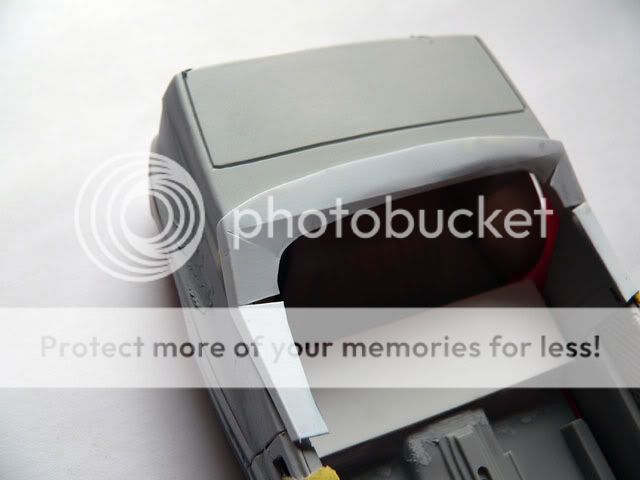

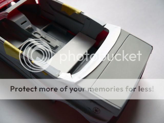

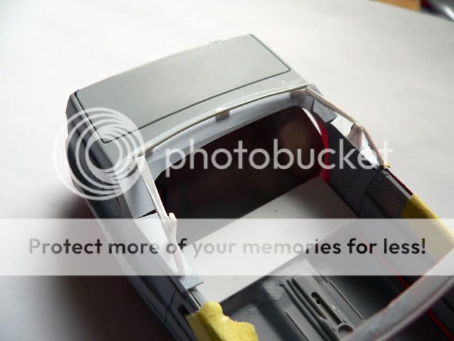

Nosferatu 24 Опубликовано 7 Mar 2010, 15:41:19 Автор Жалоба Поделиться Опубликовано 7 Mar 2010, 15:41:19 Quote (Юркен) Миша, судя по фотографиям линия багажника к заднему краю немного задрата? Совсем чуть-чуть.. Точнее вся плоскость чуть под углом по отношению к горизонту. Я это учел ) Добавлено (07.03.2010, 18:41) --------------------------------------------- Прошелся шкуркой/шпаклевкой по недочетам, в частности исправил расшивку так не понравившуюся общественности Далее занялся чехлом сложенного верха. Сначала сделал основу из тонкого пластика: Потом на нее добавил что-то типа имитации каркаса (оно у меня выполняет роль маячка, по которому я буду класть эпоксидку) Далее набросал эпоксилина фирмы "Момент". Для себя сделал вывод, что не стоит экономить на тамийной 2к шпакле. Эта вот штука стоит не всего в 1,5 раза дешевле, но при этом жутко воняет и не так удобна в работе. Потом при помощи целлофана, ручек натфилей и пальцев попробовал симитировать провисы ткани Пока что все застыло и выглядит вот так: Вариант еще далеко не окончательный. Так что Далі буде! Ссылка на сообщение Поделиться на другие сайты
imkerya 2 Опубликовано 7 Mar 2010, 16:42:48 Жалоба Поделиться Опубликовано 7 Mar 2010, 16:42:48 Расшивка хороша! Миш, раскрой карты по складной крыше: что-то я пока не понял фишку, что ты будешь делать дальше Ссылка на сообщение Поделиться на другие сайты
Nosferatu 24 Опубликовано 7 Mar 2010, 17:00:55 Автор Жалоба Поделиться Опубликовано 7 Mar 2010, 17:00:55 Quote (GTR-kir) что-то я пока не понял фишку, что ты будешь делать дальше redden ээээ... Ну... "кожей" обошью если получиться ) А если не получиться то будет план "Б". Ссылка на сообщение Поделиться на другие сайты

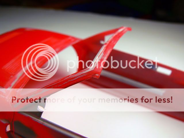

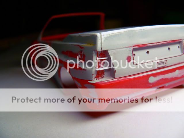

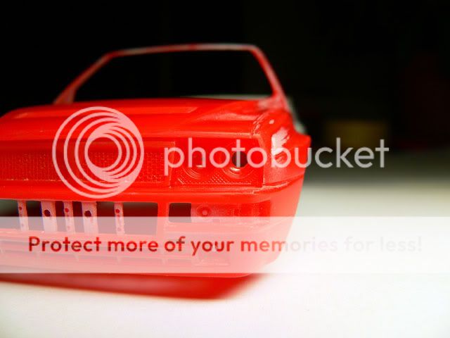

Nosferatu 24 Опубликовано 10 Mar 2010, 20:07:20 Автор Жалоба Поделиться Опубликовано 10 Mar 2010, 20:07:20 чтобы не остывал интерес к теме, выложу пусть маленькое но обновление. Чуть заморочился над оптикой: - Спереди расточил под линзы: - Ну и сзади как обычно ))) А также довел до ума рамку лобового стекла: Ссылка на сообщение Поделиться на другие сайты
punk 0 Опубликовано 10 Mar 2010, 20:11:31 Жалоба Поделиться Опубликовано 10 Mar 2010, 20:11:31 Миш, красавчег! Слежу с большущим интересом Линзы вытачивать из литника будешь или уже есть готовые? Ссылка на сообщение Поделиться на другие сайты

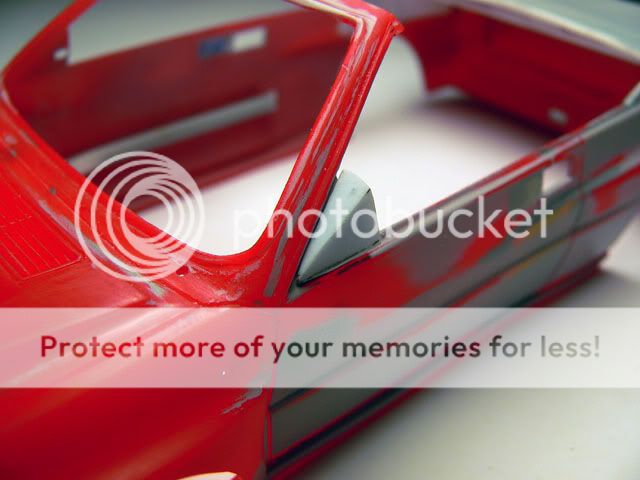

Nosferatu 24 Опубликовано 10 Mar 2010, 20:54:34 Автор Жалоба Поделиться Опубликовано 10 Mar 2010, 20:54:34 punk, Линцы из эпоксидки сделал... Как только застынут на днях покажу ))) Добавлено (10.03.2010, 23:54) --------------------------------------------- Ну и еще маленькое обновление вдогонку уходящим суткам! Родил зеркала: Ссылка на сообщение Поделиться на другие сайты

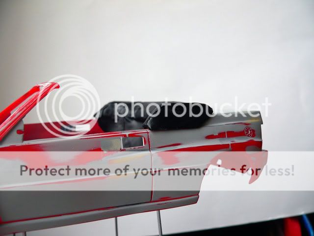

Nosferatu 24 Опубликовано 11 Mar 2010, 12:31:21 Автор Жалоба Поделиться Опубликовано 11 Mar 2010, 12:31:21 Удался эксперимент со сложенным верхом! Осталось только заклепочки симитровать. Ссылка на сообщение Поделиться на другие сайты
Kushikimi 34 Опубликовано 11 Mar 2010, 12:41:40 Жалоба Поделиться Опубликовано 11 Mar 2010, 12:41:40 Миш, отлично получилось! Ссылка на сообщение Поделиться на другие сайты

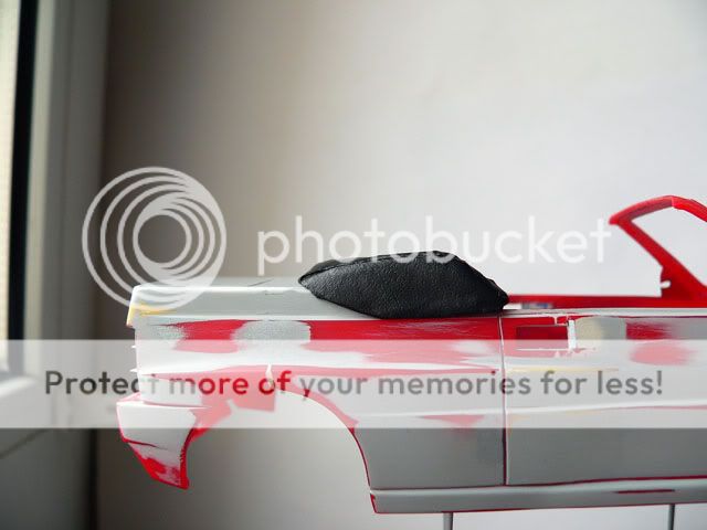

Smithson 8 Опубликовано 11 Mar 2010, 14:58:06 Жалоба Поделиться Опубликовано 11 Mar 2010, 14:58:06 Миш, замечательно получилось. А не слишком высока она. На фотке она вроде чуть пониже идет почти на одном уровене с багажником? Ссылка на сообщение Поделиться на другие сайты
valek 1651 Опубликовано 11 Mar 2010, 15:00:29 Жалоба Поделиться Опубликовано 11 Mar 2010, 15:00:29 Миш, на спинку большого дивана похоже что-то меня в этой конструкции настораживает,то ли размер,то ли кожа..то ли все вместе) Примерь с салоном Ссылка на сообщение Поделиться на другие сайты
Nosferatu 24 Опубликовано 11 Mar 2010, 16:46:39 Автор Жалоба Поделиться Опубликовано 11 Mar 2010, 16:46:39 valek, Smithson, Это ракурс... потом поснимаю еще, убедитесь что нормально если и выше то совсем чуть. А "кожа" макросьемка фактуру говнякает немного. Вживую опять таки интересней. Ссылка на сообщение Поделиться на другие сайты

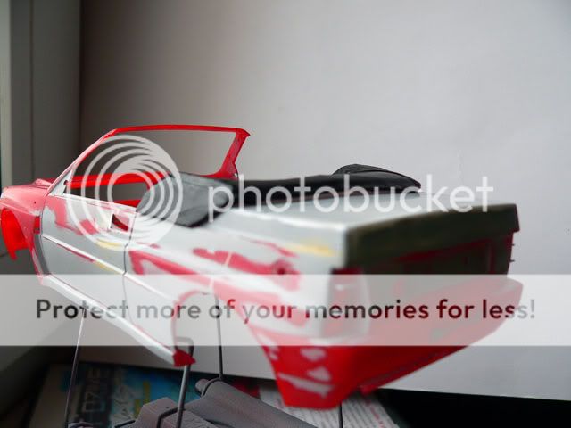

Smithson 8 Опубликовано 12 Mar 2010, 07:22:27 Жалоба Поделиться Опубликовано 12 Mar 2010, 07:22:27 Миша, тогда ждем других ракурсов. Интересно же. Ссылка на сообщение Поделиться на другие сайты
Nosferatu 24 Опубликовано 12 Mar 2010, 08:25:36 Автор Жалоба Поделиться Опубликовано 12 Mar 2010, 08:25:36 Вот вам ))) Таким образом видим, что моя штуковина если и выше прототипа, то незначительно. А переделывать ее ой как не хочется. Тем более чтобы получить другой результат нужно использовать другую технологию. Ссылка на сообщение Поделиться на другие сайты
Smithson 8 Опубликовано 12 Mar 2010, 09:37:16 Жалоба Поделиться Опубликовано 12 Mar 2010, 09:37:16 Миша, согласен. Вопрос, а как клепки делать будешь? Ссылка на сообщение Поделиться на другие сайты
