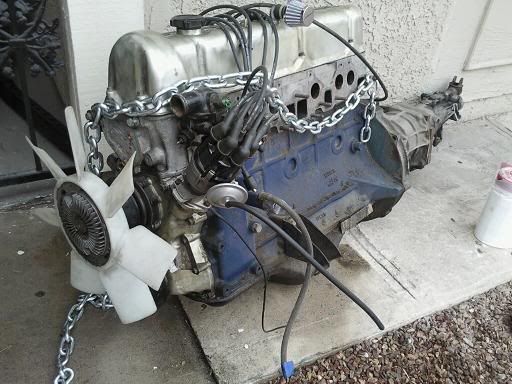

Elusive 8 Опубликовано 28 Oct 2010, 18:21:38 Жалоба Поделиться Опубликовано 28 Oct 2010, 18:21:38 Двигатель там, кстати, не L28, а L24L24 и L28 чем-то отличаются внешне?))) Ссылка на сообщение Поделиться на другие сайты
Toxido 0 Опубликовано 28 Oct 2010, 18:26:23 Жалоба Поделиться Опубликовано 28 Oct 2010, 18:26:23 Двигатель там, кстати, не L28, а L24 L24 и L28 чем-то отличаются внешне?))) Автор сорри) Прими может за помощь) L24 : L28: Ссылка на сообщение Поделиться на другие сайты
Elusive 8 Опубликовано 28 Oct 2010, 18:42:43 Жалоба Поделиться Опубликовано 28 Oct 2010, 18:42:43 это был риторический вопрос Ссылка на сообщение Поделиться на другие сайты

nismoX 0 Опубликовано 9 Nov 2010, 14:11:36 Автор Жалоба Поделиться Опубликовано 9 Nov 2010, 14:11:36 Я об этом думал, но это мне показалось гемморней, чем изготовить с нуля. Но если вдруг нижняя кромка из шпатли не оправдает ожидания, то есть вариант отпилить её от "родной" и приколхозить к самодельной.P.S. Алексей Elusive, L28 и L24 всё же отличаются внешне, незначительно, конечно, но отличаются. Ссылка на сообщение Поделиться на другие сайты
