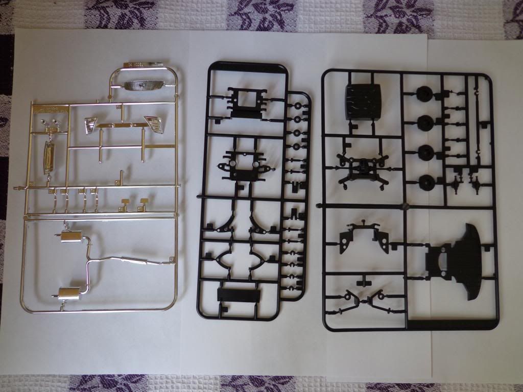

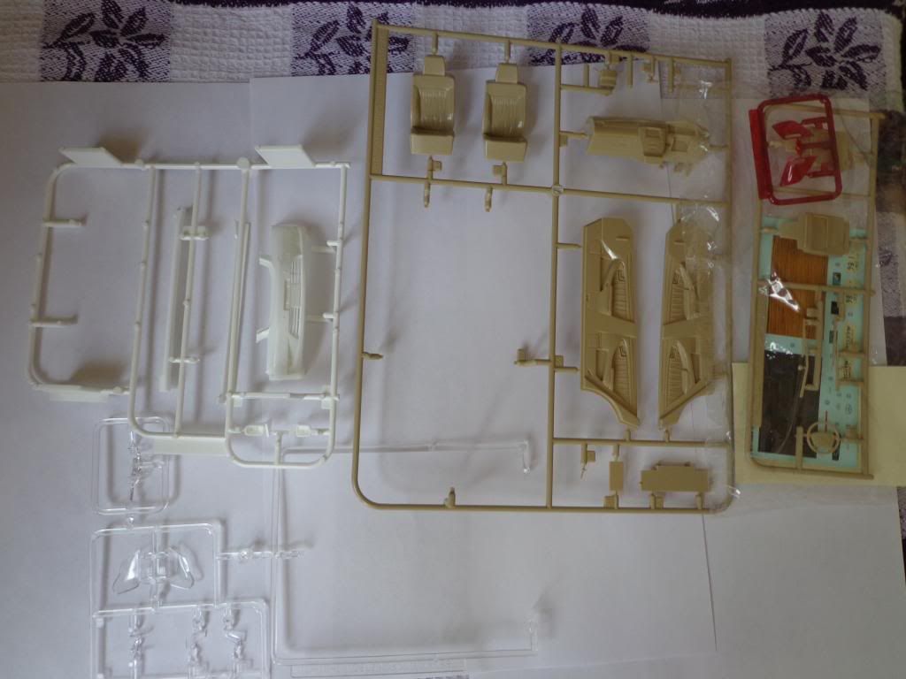

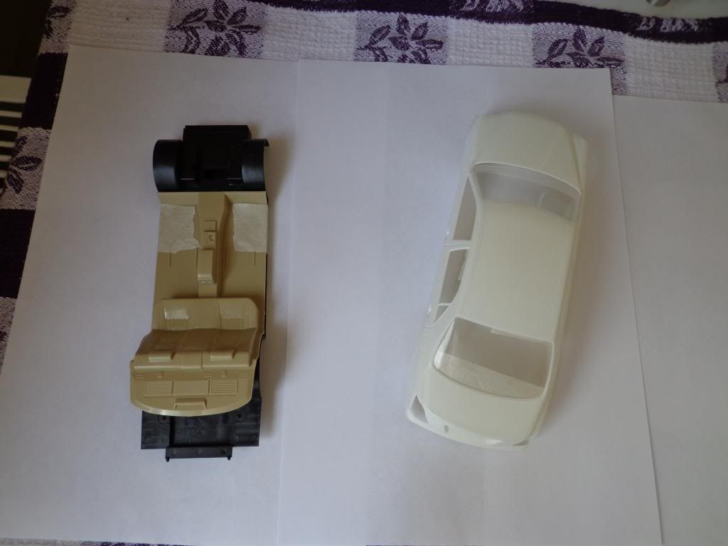

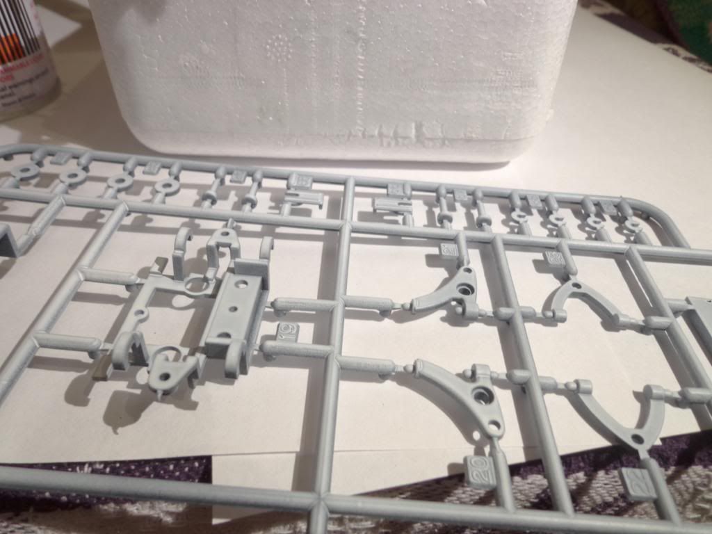

Delop 289 Опубликовано 23 Apr 2013, 04:11:15 Жалоба Поделиться Опубликовано 23 Apr 2013, 04:11:15 Приветствую всех форумчан! Полюбился мне Ваш сайт Моя первая модель это Toyota Celica ST 165 Tamiya, правда она не до конца завершена (осталось приклеить зеркала и сделать расшивку)Я думаю что закончу её во время постройки второй модели, так как осталась только покраска. Прилагаю фото коробки и ее содержимое: По качеству данный кит, хорошо детализирован. Я его уже начал собирать по маленьку Постараюсь вести Вип интенсивно. P.s. Не откажусь от помощи бывалых моделистов) Ссылка на сообщение Поделиться на другие сайты

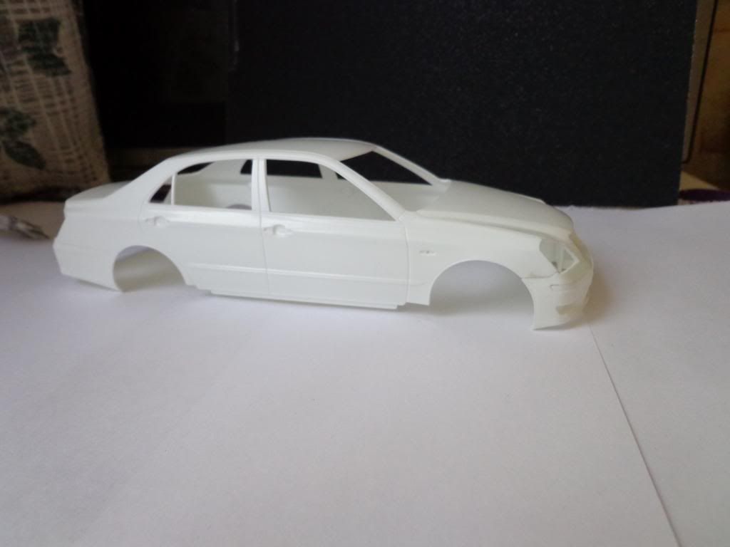

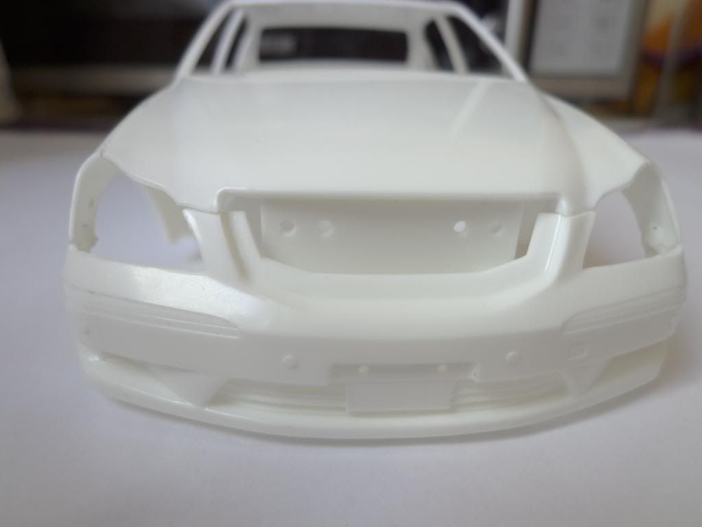

Delop 289 Опубликовано 23 Apr 2013, 06:21:02 Автор Жалоба Поделиться Опубликовано 23 Apr 2013, 06:21:02 Покраска будет? Конечно, планирую в черный глянцевый цвет сделать. Краска в этот раз будет Motip.Сейчас столкнулся с проблемой стыковки бампера, с кузовом. Как то не очень хочет все стыковаться На фото скотч приклеен, это примерка кузова. Пришлось стекло вставлять чтобы бампера приклеевать (толи кузов деформирован или еще что). В общем побоялся, что если приклею бампера, то потом стекло не войдет. Ссылка на сообщение Поделиться на другие сайты

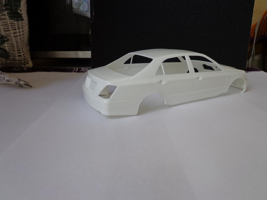

Delop 289 Опубликовано 23 Apr 2013, 13:41:33 Автор Жалоба Поделиться Опубликовано 23 Apr 2013, 13:41:33 Приклеел бампера. Приклеевал сначала одну сторону, а затем другую. Только таким образом удалось их нормально состыковать Затем все загрунтовал Сделал так же расшивку перед грунтовкой. Белый грунт сильно повлияет на цвет, цвет будет черный?! Не получится ли серый цвет по итогу? Ссылка на сообщение Поделиться на другие сайты
Мегакрис 846 Опубликовано 23 Apr 2013, 13:57:24 Жалоба Поделиться Опубликовано 23 Apr 2013, 13:57:24 Может, перед грунтовкой короба тоже надо было приклеить? Ссылка на сообщение Поделиться на другие сайты
Delop 289 Опубликовано 23 Apr 2013, 14:09:33 Автор Жалоба Поделиться Опубликовано 23 Apr 2013, 14:09:33 Может, перед грунтовкой короба тоже надо было приклеить?Какие короба? Ссылка на сообщение Поделиться на другие сайты
Мегакрис 846 Опубликовано 23 Apr 2013, 14:21:19 Жалоба Поделиться Опубликовано 23 Apr 2013, 14:21:19 Не так выразился, боковые юбки. Ссылка на сообщение Поделиться на другие сайты

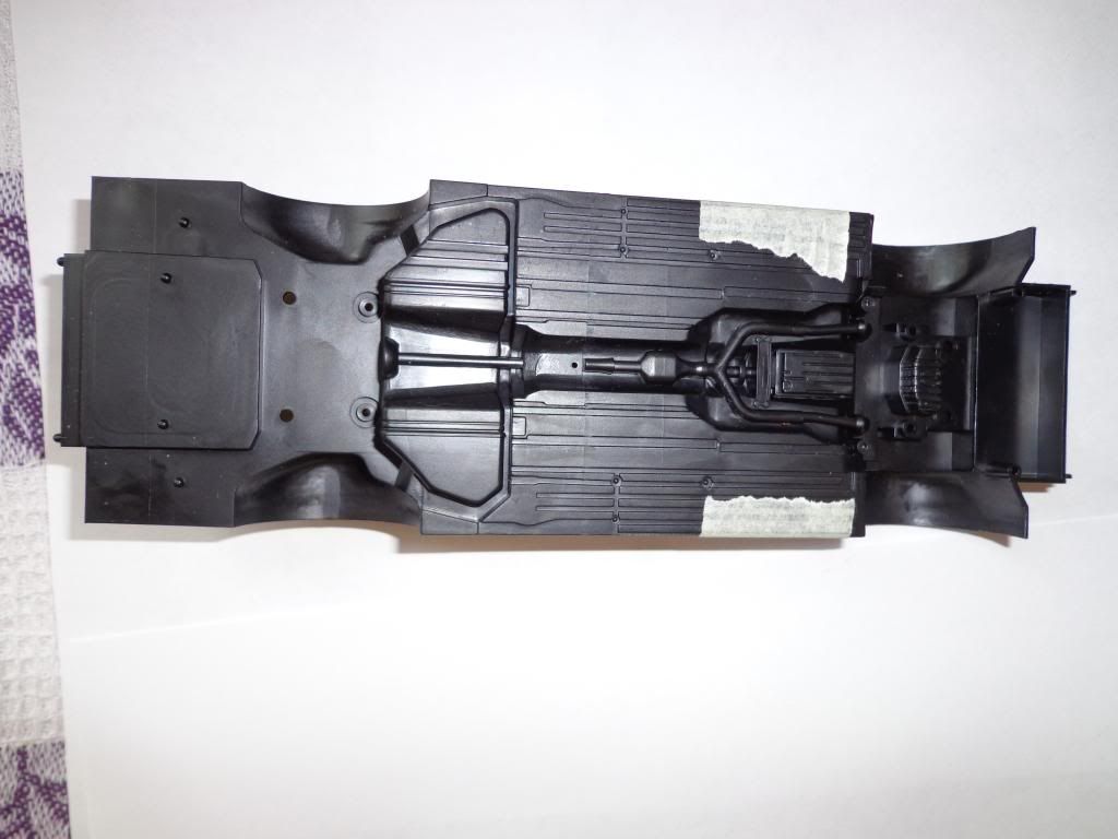

Delop 289 Опубликовано 23 Apr 2013, 14:29:48 Автор Жалоба Поделиться Опубликовано 23 Apr 2013, 14:29:48 Тогда бы дно не налезло. Юбки как бы обнимают дно Ссылка на сообщение Поделиться на другие сайты
Kushikimi 34 Опубликовано 23 Apr 2013, 16:32:35 Жалоба Поделиться Опубликовано 23 Apr 2013, 16:32:35 Тогда бы дно не налезло. Юбки как бы обнимают дноРазве настолько сильно, что кузов не натянется?Белый грунт сильно повлияет на цвет, цвет будет черный?! Не получится ли серый цвет по итогу?Вообще никак не повлияет, тут можешь быть спокоен.И еще - я бы не советовал грунтовать и красить детали на литниках. Лучше снять их, полностью обработать, а потом красить. Ссылка на сообщение Поделиться на другие сайты

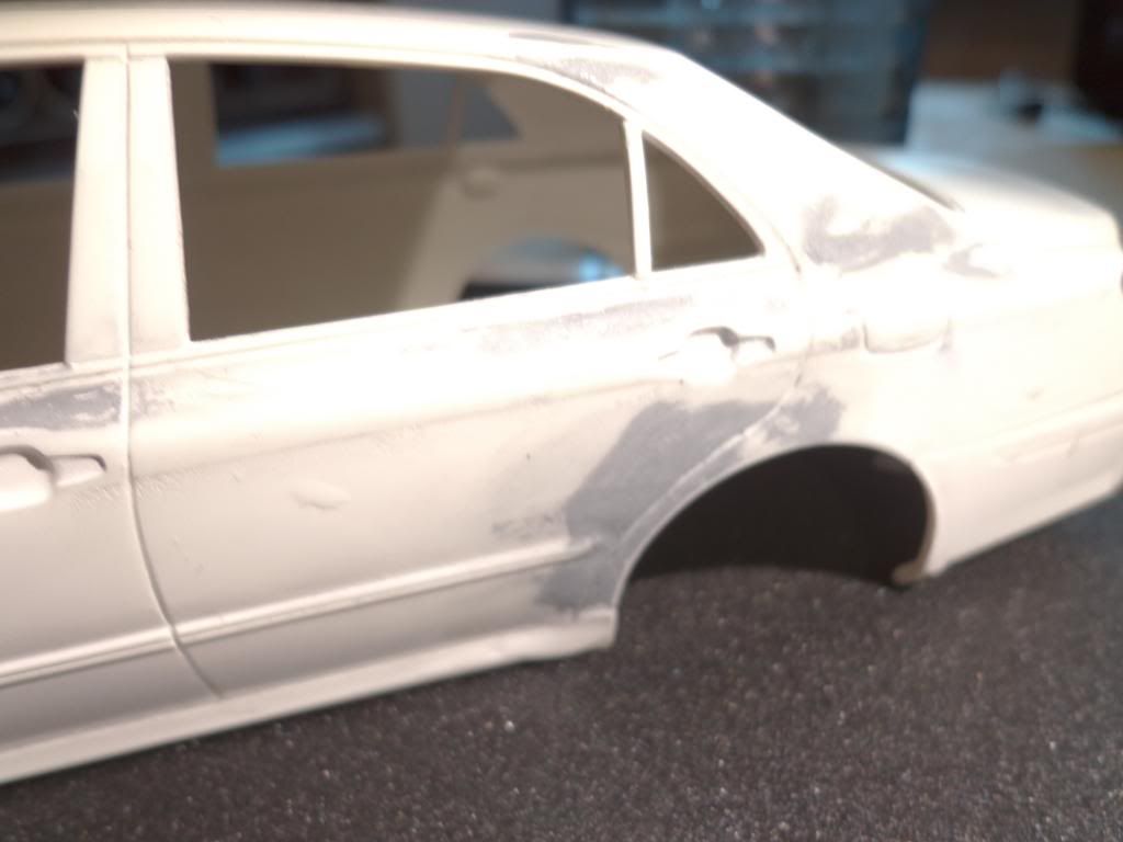

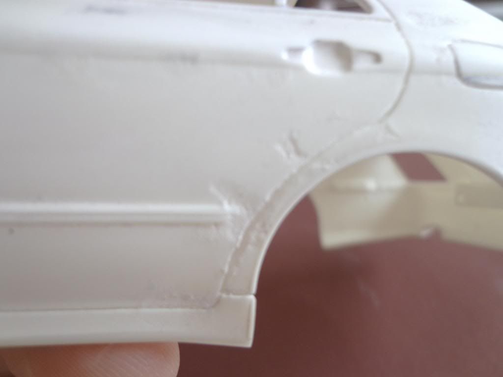

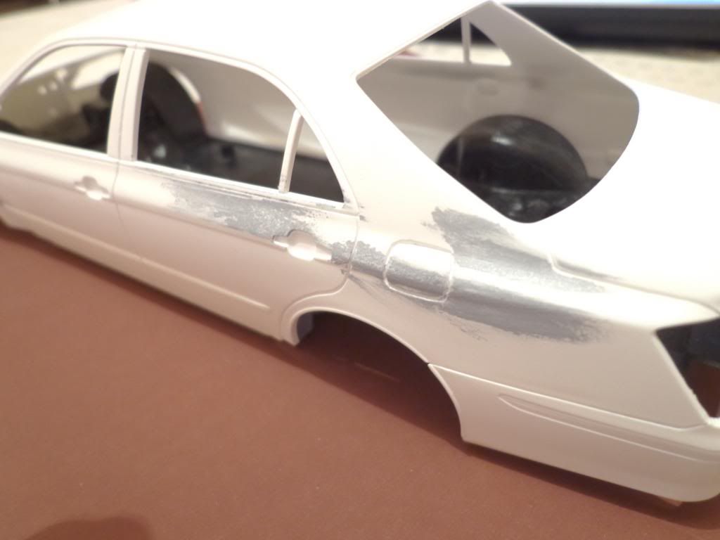

Delop 289 Опубликовано 24 Apr 2013, 02:23:13 Автор Жалоба Поделиться Опубликовано 24 Apr 2013, 02:23:13 Тогда бы дно не налезло. Юбки как бы обнимают дно Разве настолько сильно, что кузов не натянется? Белый грунт сильно повлияет на цвет, цвет будет черный?! Не получится ли серый цвет по итогу? Вообще никак не повлияет, тут можешь быть спокоен. И еще - я бы не советовал грунтовать и красить детали на литниках. Лучше снять их, полностью обработать, а потом красить. Сегодня еще раз попробую со стыковкой юбок, хотя я очень сомневаюсь Грунтовка показала, мелкие царапины оставшиеся от не аккуратных действий при прорезании расшивки. Шпаклевкой замазать или еще один слой грунта скроет царапины? Ссылка на сообщение Поделиться на другие сайты
xam_43 7 Опубликовано 24 Apr 2013, 05:05:58 Жалоба Поделиться Опубликовано 24 Apr 2013, 05:05:58 еще один слой грунта скроет царапины?Вряд ли. Это возможно, если как следует зальешь и потом сошкуришь лишнее. Ссылка на сообщение Поделиться на другие сайты
Delop 289 Опубликовано 24 Apr 2013, 05:54:47 Автор Жалоба Поделиться Опубликовано 24 Apr 2013, 05:54:47 еще один слой грунта скроет царапины?Вряд ли. Это возможно, если как следует зальешь и потом сошкуришь лишнее.Ясно, спасибо. Проще зашкурить, а после зашпаклевать Ссылка на сообщение Поделиться на другие сайты
Мегакрис 846 Опубликовано 24 Apr 2013, 06:51:16 Жалоба Поделиться Опубликовано 24 Apr 2013, 06:51:16 Ясно, спасибо. Проще зашкурить, а после зашпаклевать А потом загрунтовать. Ссылка на сообщение Поделиться на другие сайты

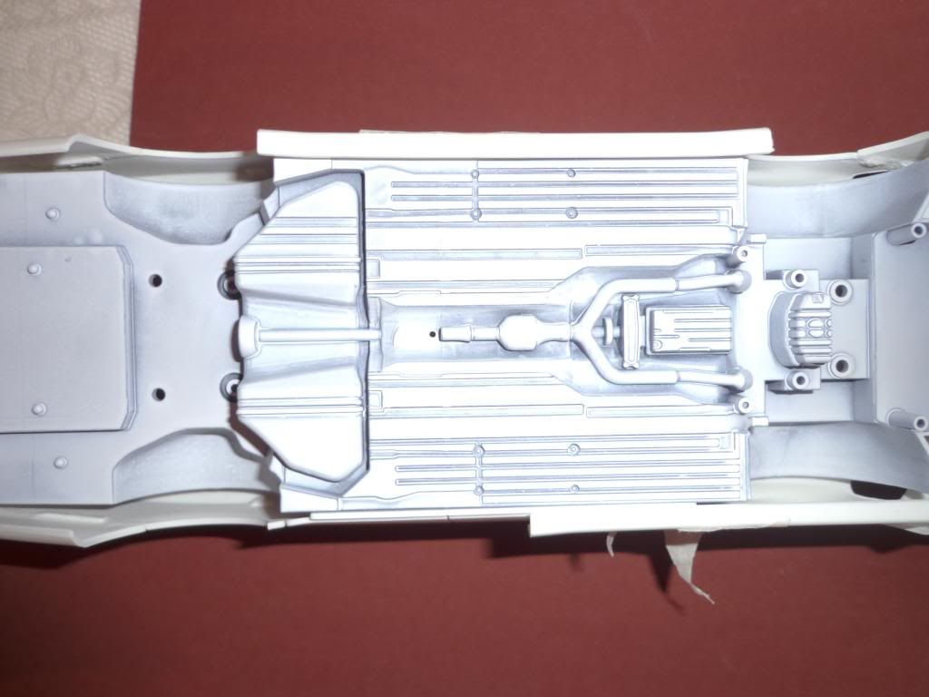

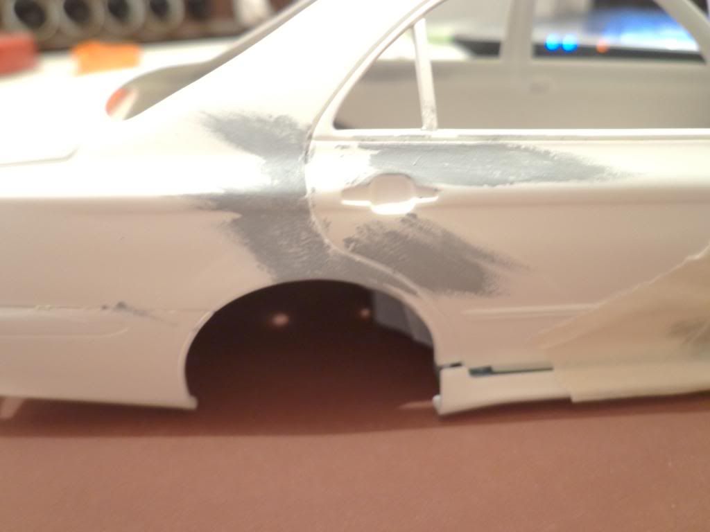

Delop 289 Опубликовано 24 Apr 2013, 15:25:18 Автор Жалоба Поделиться Опубликовано 24 Apr 2013, 15:25:18 Ясно, спасибо. Проще зашкурить, а после зашпаклевать А потом загрунтовать. Это само собой Сначала попытался залить грунтом царапины, но ни чего не получилось. Зашпаклевал царапины. А вот юбки примерил, чтобы наглядно показать что дно не налезет, если их приклееть. Я вот думаю, может их обрезать юбки чтобы дно налазило. ТОгда можно будет вместе с кузовом покрасить и юбки. Кто что думает? Ссылка на сообщение Поделиться на другие сайты
Мегакрис 846 Опубликовано 24 Apr 2013, 15:32:45 Жалоба Поделиться Опубликовано 24 Apr 2013, 15:32:45 Ничего резать не надо, просто при соединении, боковины кузова чуть разводишь в стороны и вставляешь днище. Кто собирал подобные киты-отзовитесь, помогите человеку. Ссылка на сообщение Поделиться на другие сайты
Kushikimi 34 Опубликовано 24 Apr 2013, 16:19:47 Жалоба Поделиться Опубликовано 24 Apr 2013, 16:19:47 Кто собирал подобные киты-отзовитесь, помогите человеку. Сразу два - 32я и 33я Симы (випы можно найти на этом форуме). Такая же беда с порогами, на 33-ей (на фото справа) пороги еще сильнее заходят на днище (у автомобилей оно называется именно так, а никак не дно). Пороги клеились сразу, еще до грунтовки. На днище все чудесно налезло, достаточно было аккуратно развести боковины. Ссылка на сообщение Поделиться на другие сайты
Delop 289 Опубликовано 24 Apr 2013, 16:31:47 Автор Жалоба Поделиться Опубликовано 24 Apr 2013, 16:31:47 Спасибо. Сейчас только померил. И правда легко отодвигается Завтра приклею. Ссылка на сообщение Поделиться на другие сайты

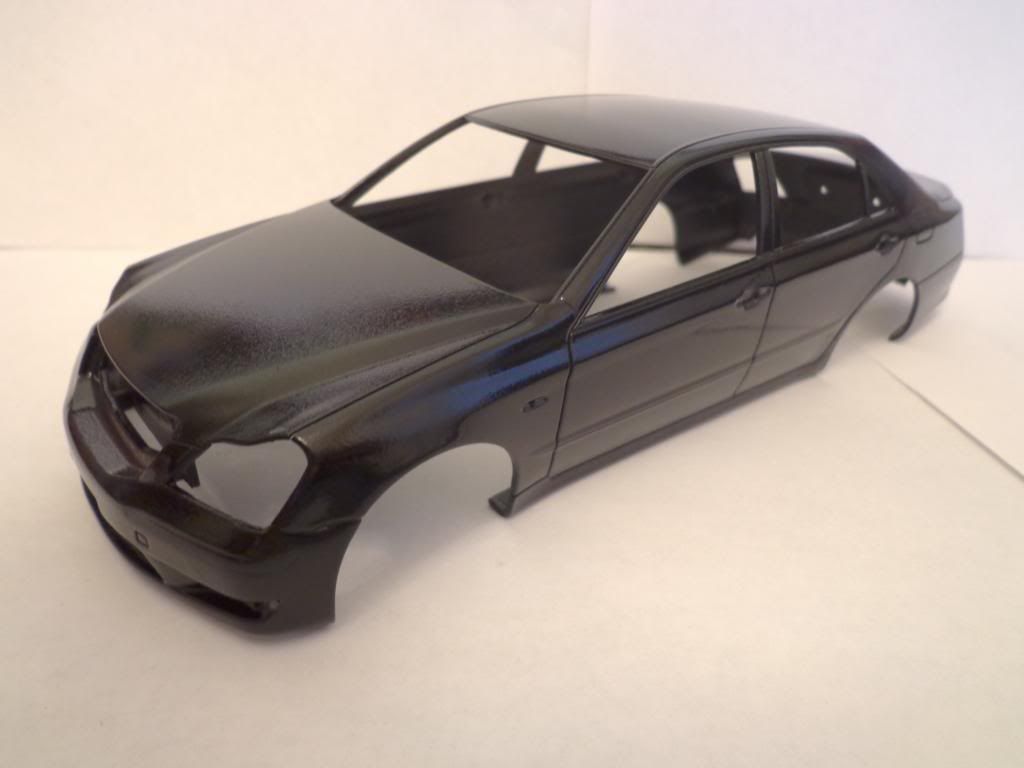

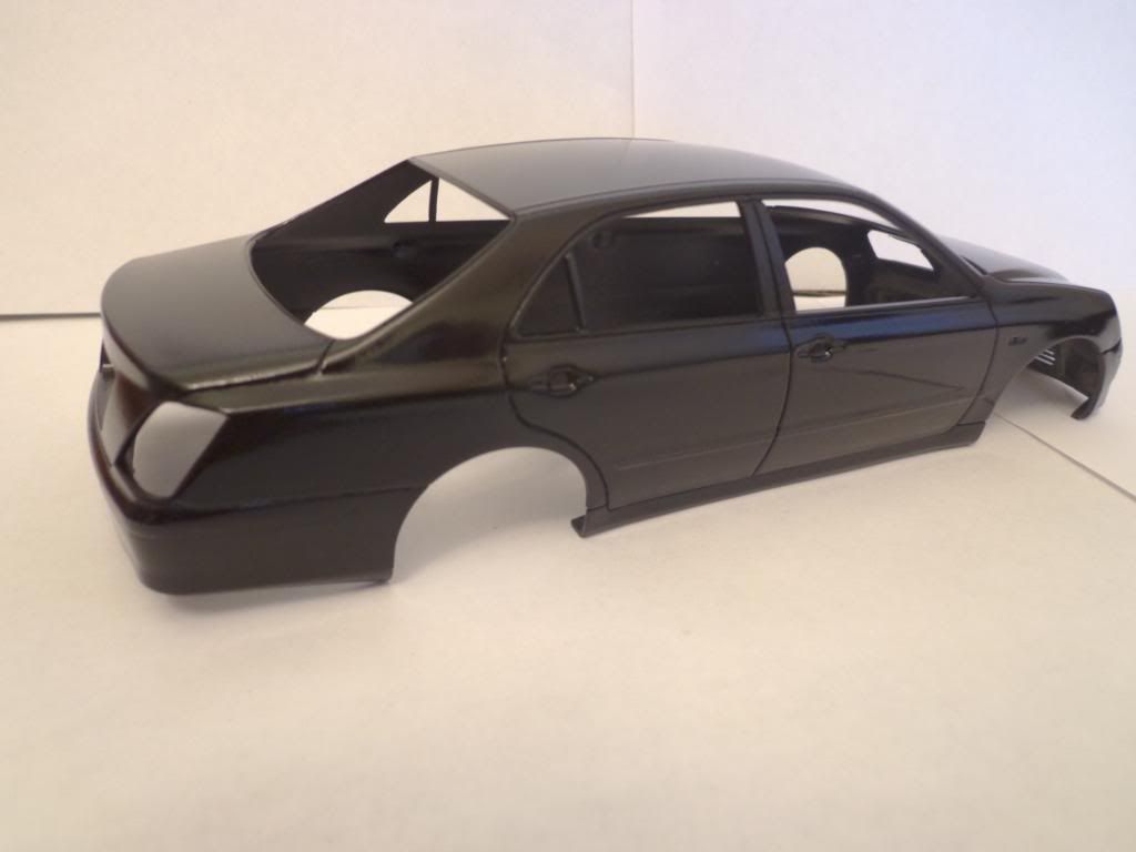

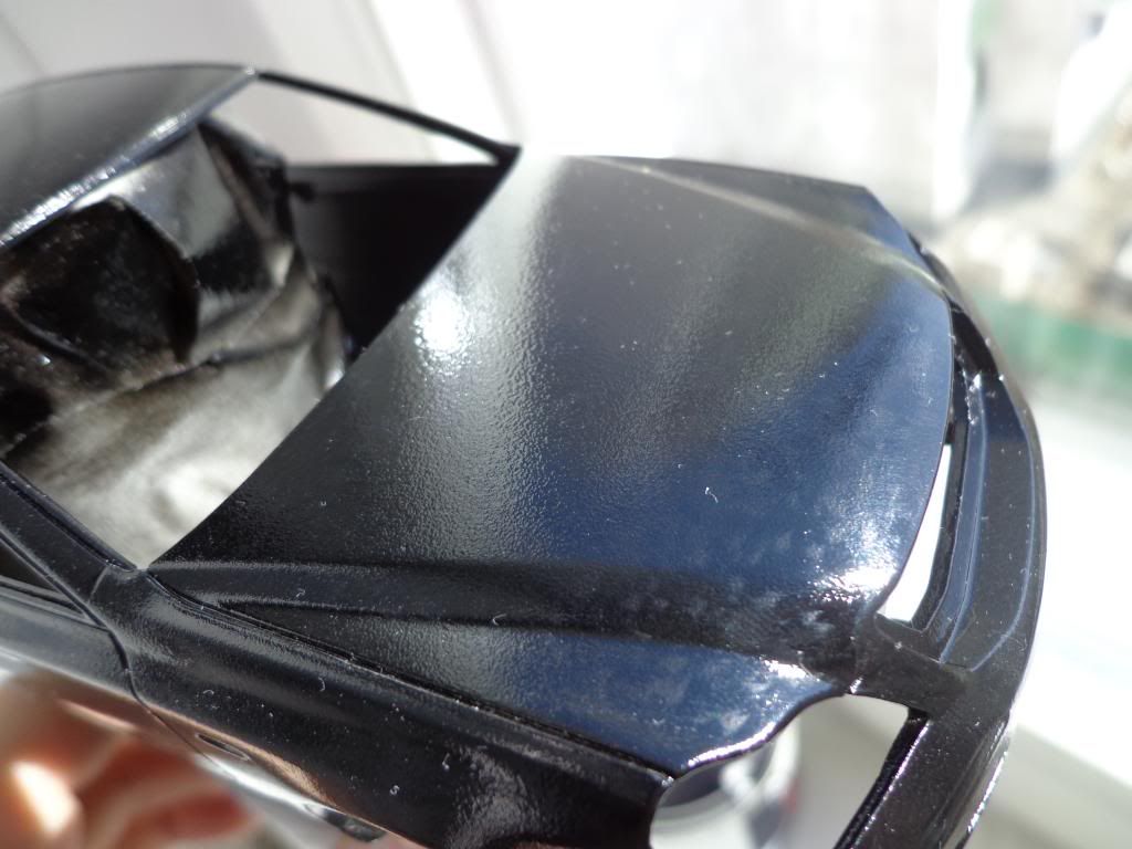

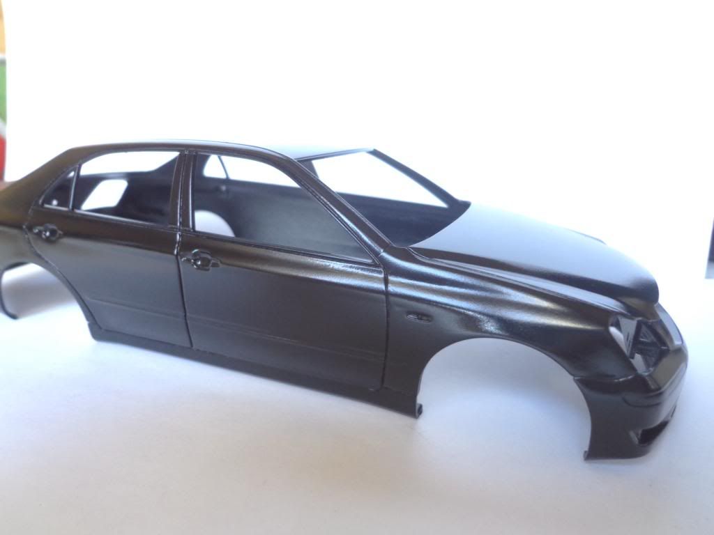

Delop 289 Опубликовано 5 May 2013, 14:50:23 Автор Жалоба Поделиться Опубликовано 5 May 2013, 14:50:23 После очередного слоя грунтовки, приключилась беда. Я случайно влез пальцами в свежую грунтовку. Попытался её снять "Лаской", но это только усогубило ситуацию Боюсь представить, что случиться с кузовом если его опустить в "крота" или "Тормозуху". Кузов и во все наверное разъест. Чуть позже проведу эксперемент с кусочком пластика, брошу в "тормоз" После всего, пришлось замазывать все Тамиевской шпаклевкой (слоя 4 наверное) Пластик очень мягкий, легко стачиваются обода и все остальное. Остались косяки, но я решил закрасить все и наче думаю что сделал бы еще хуже. Ну и покрыл все лаком Красил в черный глянец, грунтовал и покрывал лаком фирмы Motip. Для себя сделал выводы что грунтовку все таки лучше использовать тамиевскую. Спасибо за внимание Ссылка на сообщение Поделиться на другие сайты
kottoff 605 Опубликовано 5 May 2013, 15:11:18 Жалоба Поделиться Опубликовано 5 May 2013, 15:11:18 Хорошая покраска кузова! Крот и все на щелочи безвредно для пластика. Я лично вообще развожу концентрированную щелочь, и стирал ею хром и краску, но тамиевский грунт она стирает плохо. А вообще я решил разорится на растворители тамиевские, крот, щелочь и тормозуху дома хранить не очень хорошая идея Ссылка на сообщение Поделиться на другие сайты

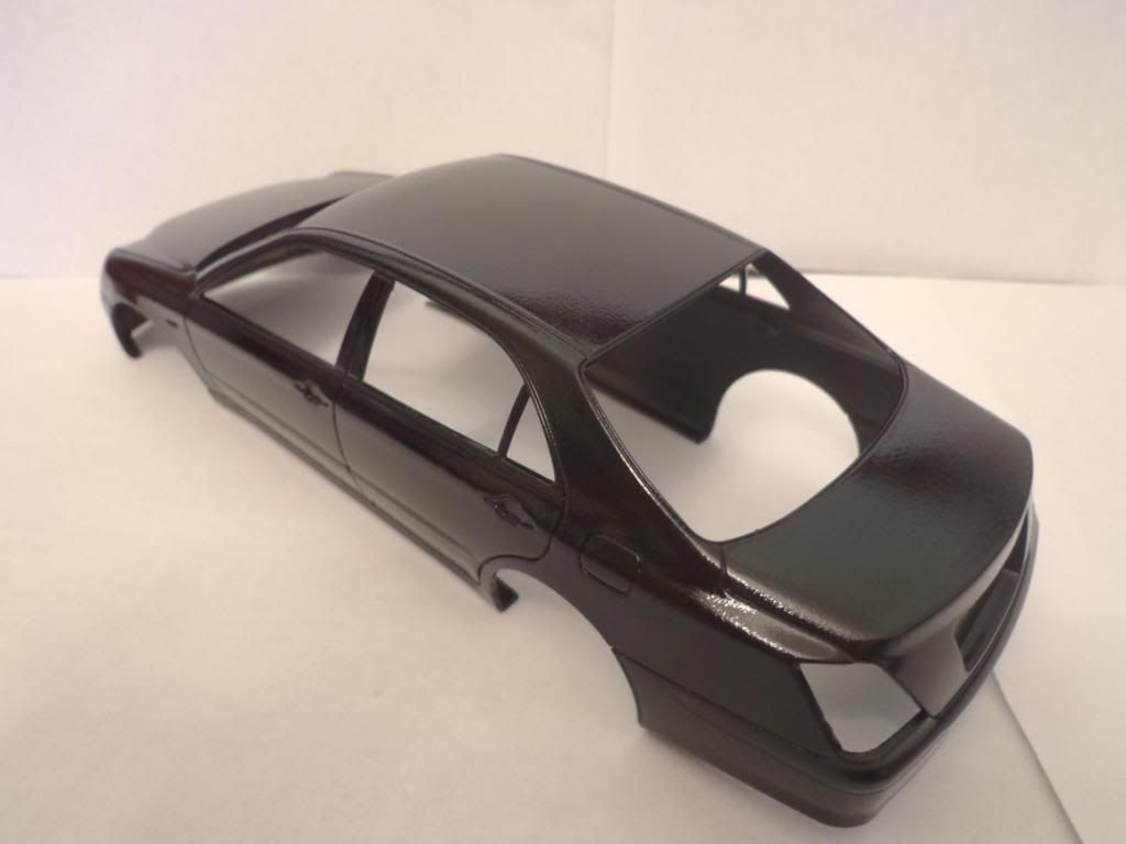

Тимка 12 Опубликовано 5 May 2013, 15:26:19 Жалоба Поделиться Опубликовано 5 May 2013, 15:26:19 Мне кажется, или апельсиновая корка получилась? Ссылка на сообщение Поделиться на другие сайты

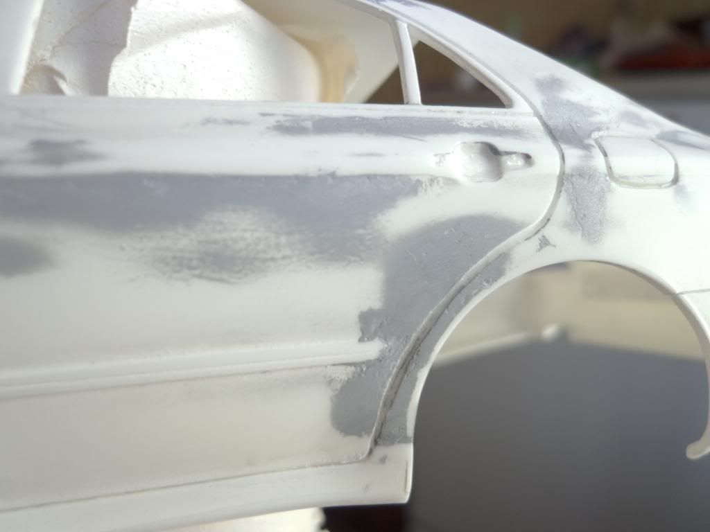

Delop 289 Опубликовано 5 May 2013, 15:40:32 Автор Жалоба Поделиться Опубликовано 5 May 2013, 15:40:32 Хорошая покраска кузова!Крот и все на щелочи безвредно для пластика. Я лично вообще развожу концентрированную щелочь, и стирал ею хром и краску, но тамиевский грунт она стирает плохо. А вообще я решил разорится на растворители тамиевские, крот, щелочь и тормозуху дома хранить не очень хорошая идея Для этого пластика думаю щелочь будет вредна Потому что растворитель "Ласка", на глазах разъедает этот пластик. Так что эксперемнт думаю все таки будет Растворитель тамиевский это хорошо, тоже думаю прикупить. Мне кажется, или апельсиновая корка получилась? Есть такое дело. Думаю это из-за того, что не дал просохнуть краске и покрыл лаком. Все делал в один день Ссылка на сообщение Поделиться на другие сайты
nismoX 0 Опубликовано 6 May 2013, 14:00:28 Жалоба Поделиться Опубликовано 6 May 2013, 14:00:28 Возможно у вас "Ласка" с ацетоном. Для наших дел надо брать без ацетона. Ссылка на сообщение Поделиться на другие сайты
Delop 289 Опубликовано 6 May 2013, 14:10:50 Автор Жалоба Поделиться Опубликовано 6 May 2013, 14:10:50 Возможно у вас "Ласка" с ацетоном. Для наших дел надо брать без ацетона. В том то и дело, что без ацетона Ссылка на сообщение Поделиться на другие сайты

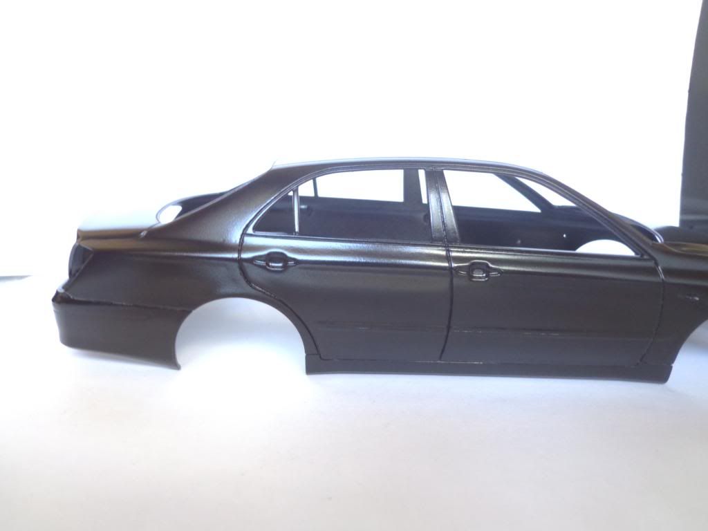

Zereban 9 Опубликовано 8 May 2013, 16:05:00 Жалоба Поделиться Опубликовано 8 May 2013, 16:05:00 По-моему шагрень после лака сильная. Такую можно и не убрать. Ссылка на сообщение Поделиться на другие сайты
Delop 289 Опубликовано 9 May 2013, 03:12:51 Автор Жалоба Поделиться Опубликовано 9 May 2013, 03:12:51 По-моему шагрень после лака сильная. Такую можно и не убрать. Фото сделал сразу после нанесения лака. Сейчас дела обстоят вот так: Думаю шкурка все исправит Ссылка на сообщение Поделиться на другие сайты
