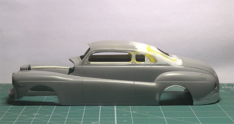

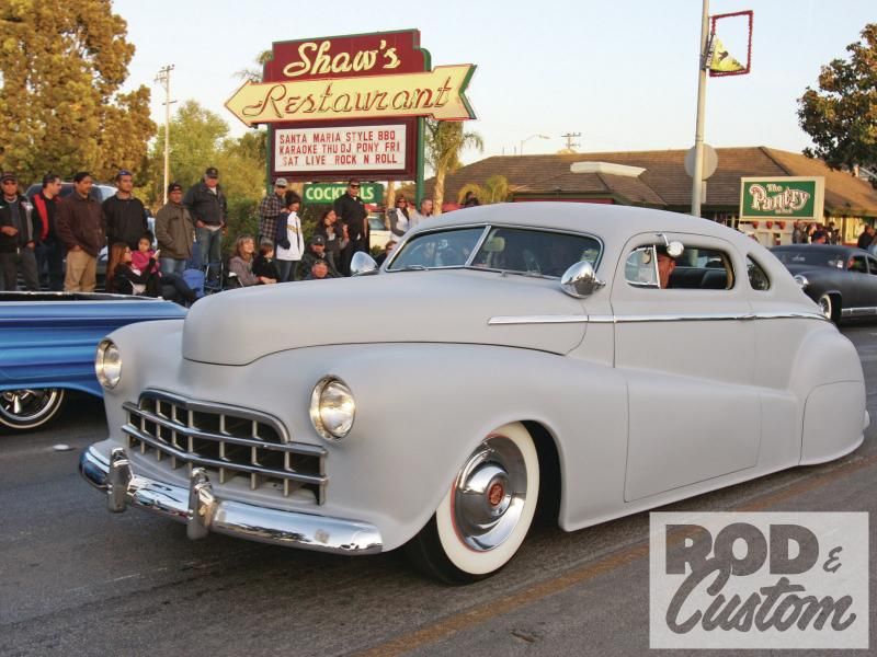

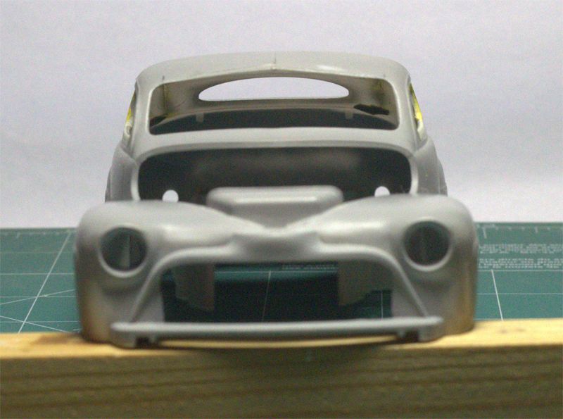

Валера 11 Опубликовано 22 Dec 2013, 17:41:51 Жалоба Поделиться Опубликовано 22 Dec 2013, 17:41:51 Приветствую всех smile ! Не лежала душа к открытию WIP'а, думал, ограничиться фрагментами постройки. Но... Итак, имеется ревелловский кит '48-й Ford Custom, вот такой- И вроде бы всё при нём- щитки на задние арки, боковые понтоны, кастомный интерьер, четыре вида радиаторных решёток, три разновидности бамперов и задних фонарей. Даже крыша уже занижена! Так я поначалу и сделал, всё "как в инструкции" . Однако смотрел я на загрунтованный кузов, смотрел и думал- так делать не пойдёт! Оно конечно соответствует, и даже фотографии реальных автомобилей есть... Но, хотелось экстремального кастома, вот что-то вроде такого- И в итоге, за вчерашний выходной покромсал всё нафик, ещё понизил крышу! В итоге имеем- В планах "поднять" нижнюю линию окон, уменьшить заднее боковое окно. Ну и шлифовать-грунтовать. Ссылка на сообщение Поделиться на другие сайты

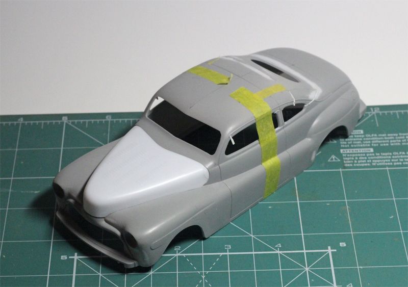

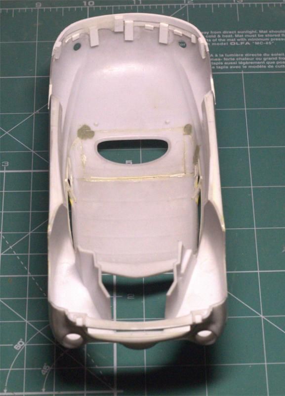

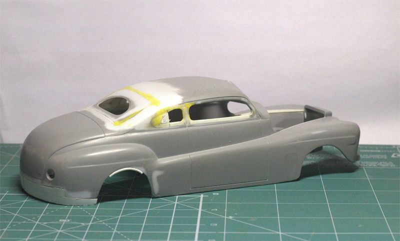

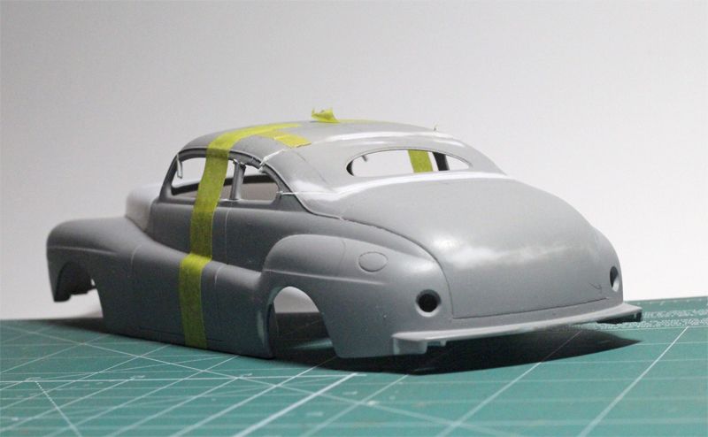

Валера 11 Опубликовано 21 Dec 2014, 19:01:16 Автор Жалоба Поделиться Опубликовано 21 Dec 2014, 19:01:16 Продолжу (спустя ровно год ) Из неспешно сделанного на текущий момент: 1.Поднята, примерно на 1мм, нижняя линия окон. 2.Срезана "полка" крепления заднего бампера и добавлены пластиковые полоски. Так корма выглядит гораздо "тяжеловеснее". 3.Срезана передняя верхняя кромка лобового стекла, и приклеена под углом. Далее предполагается сделать небольшой "хребет", идущий от середины лобового стекла, по осевой линии крыши. Сделаю крышу немного более выпуклой. У ревелла это место как-то не очень... 4. Поскольку задняя арка стала более протяжённой, то китовый щиток, если не заморачиваться с его переделкой, опускается вниз. Щели между ним и кузовом не образуется, но, что называется- "на грани". Поэтому в арку вклеил полоску. 5. Вставка в заднем боковом окне служит для "построения" скругления острого угла. Ссылка на сообщение Поделиться на другие сайты
