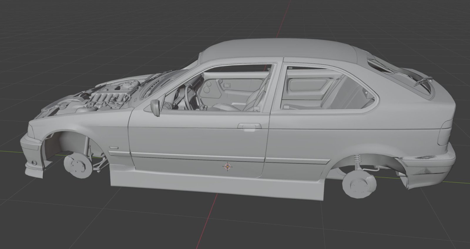

Популярный пост PETERSON 10161 Опубликовано вчера, 14:23:43 Автор Популярный пост Жалоба Поделиться Опубликовано вчера, 14:23:43 (изменено) В 25.03.2014 в 12:42, valeron199 сказал: А, родное от кита что нибудь останется? Конечно! Прошу прощения, что задержался с ответом на 12 лет. Но за время перерыва появилось много интересного. Например, вот такая модель из какой-то игры. Это значительно облегчит работу с интерьером. Изменено вчера, 19:04:32 пользователем PETERSON 5 Ссылка на сообщение Поделиться на другие сайты
