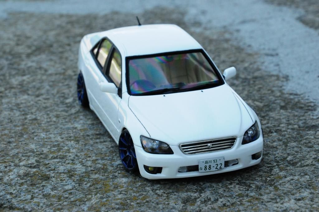

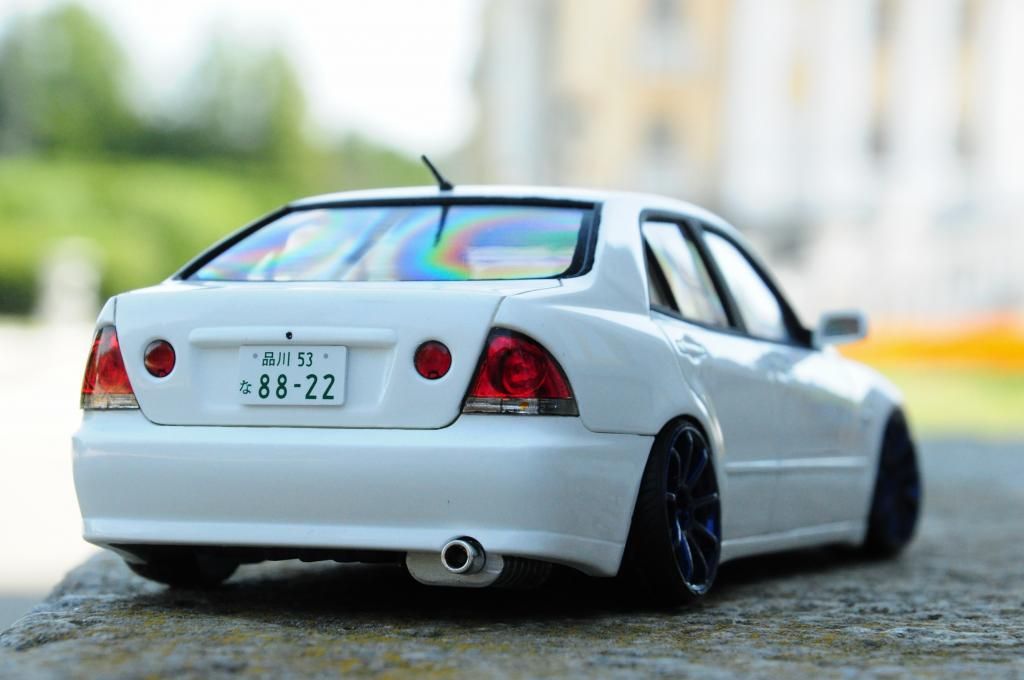

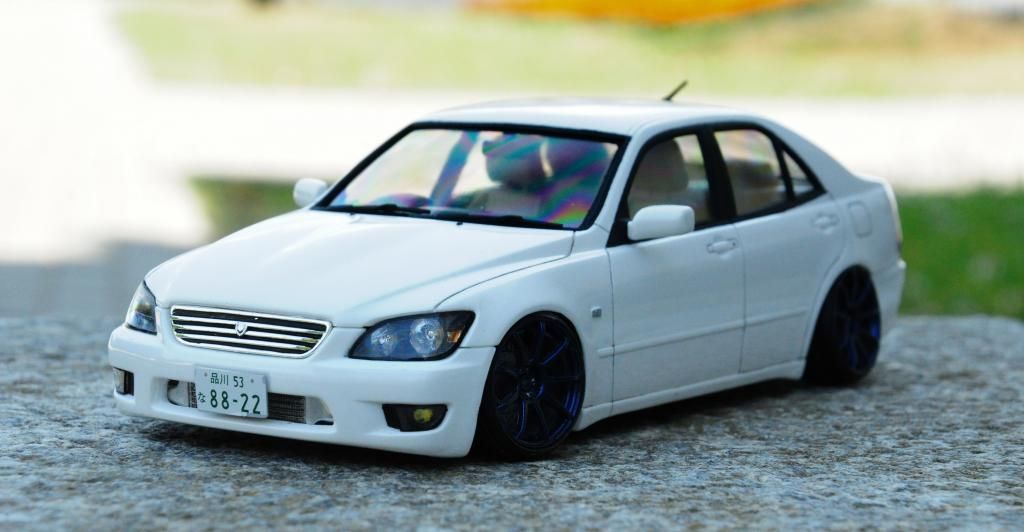

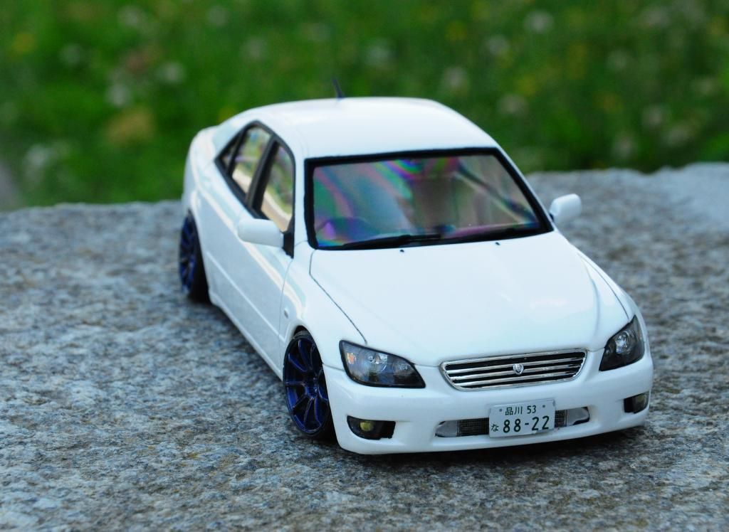

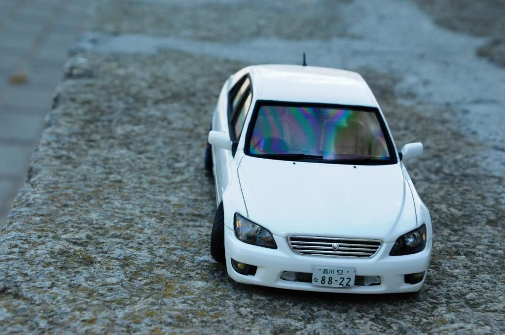

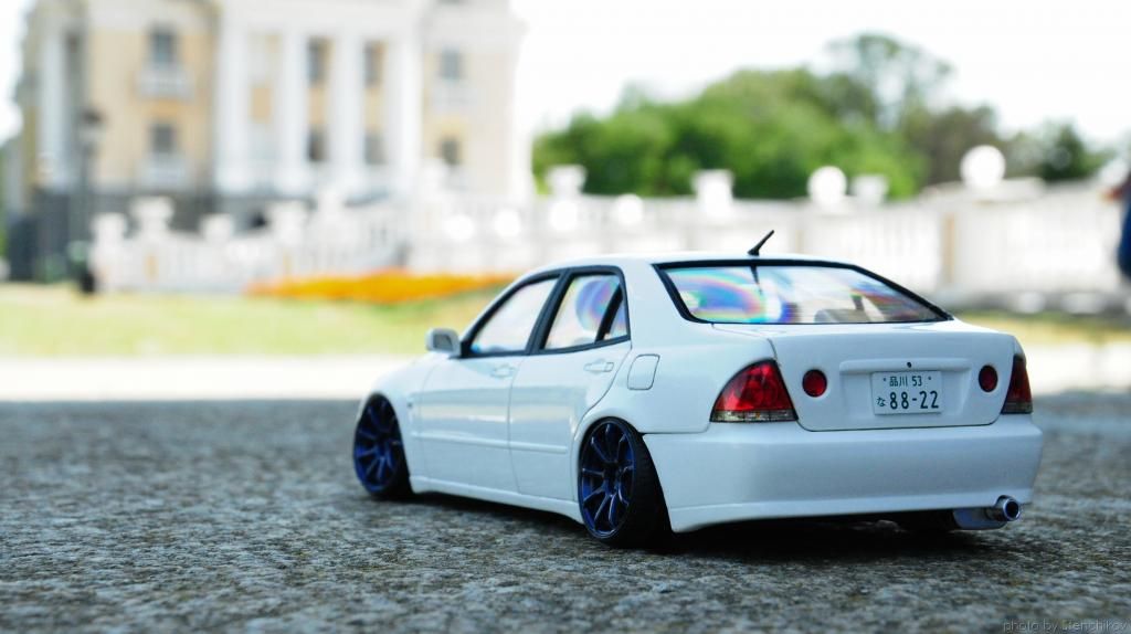

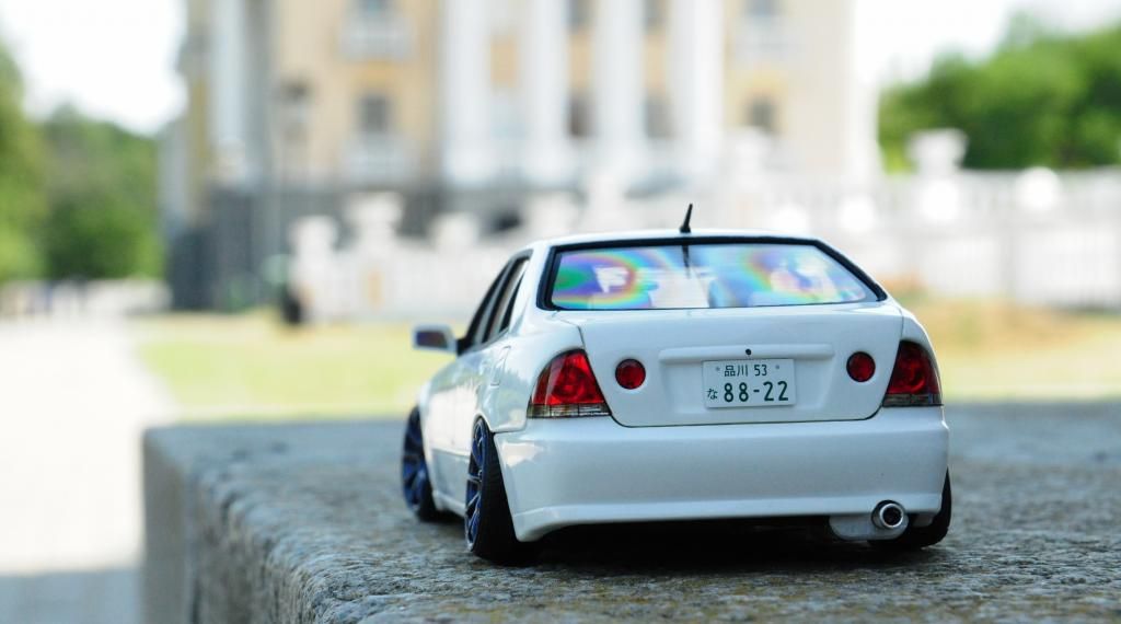

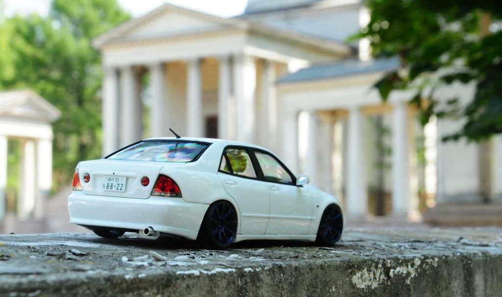

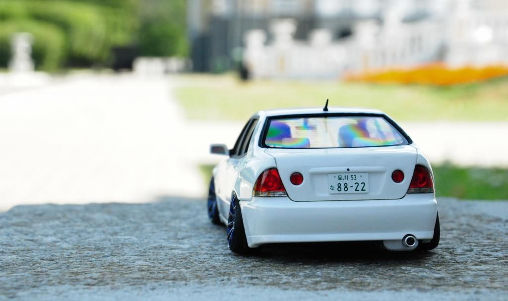

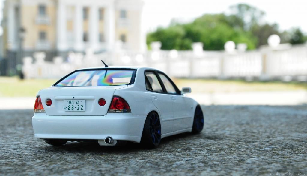

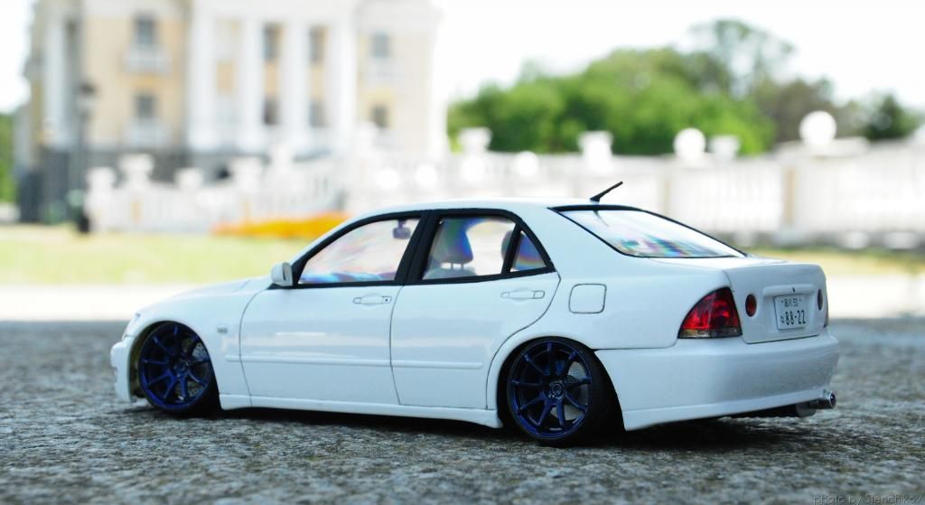

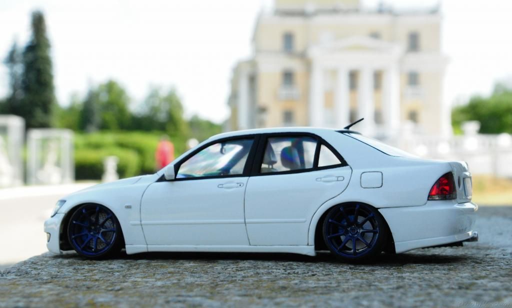

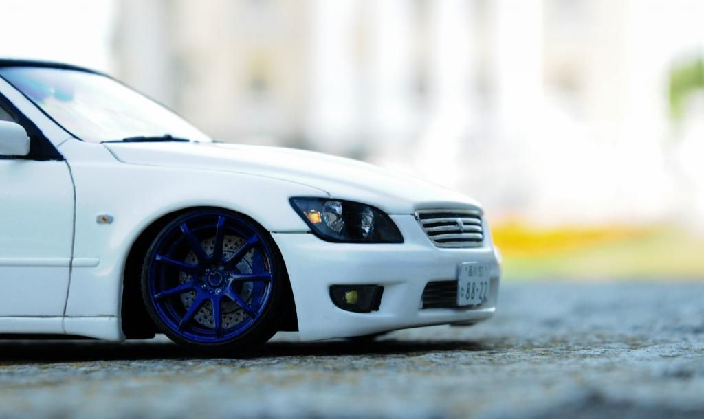

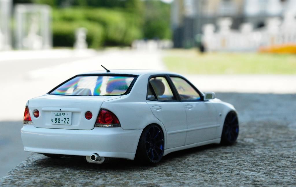

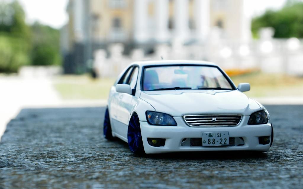

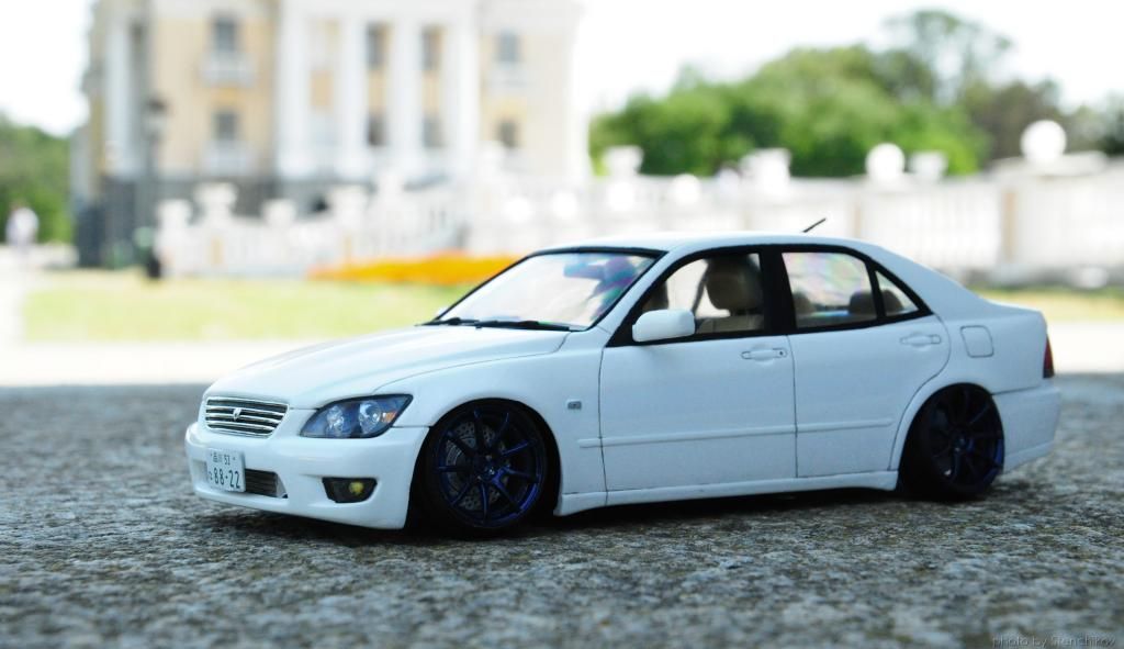

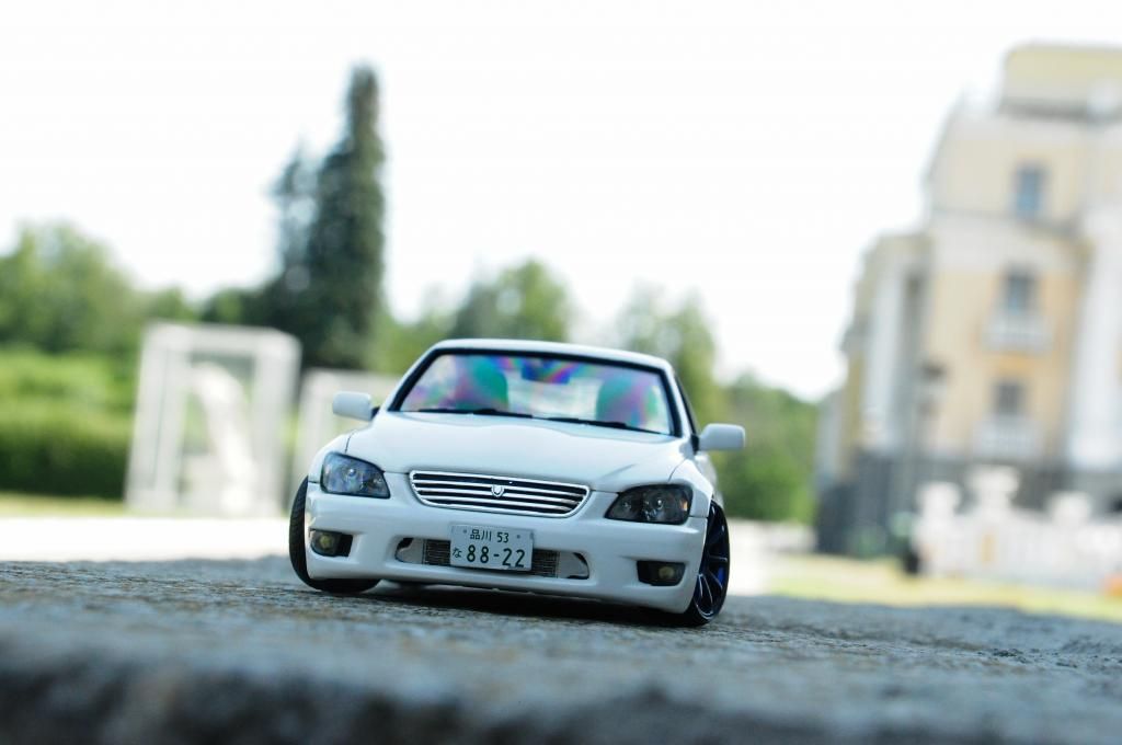

TheYellowHB 800 Опубликовано 9 Dec 2014, 19:37:53 Жалоба Поделиться Опубликовано 9 Dec 2014, 19:37:53 Приветствую! Сегодня, наконец, хочу представить один из своих долгостроев, хотя по сути никаких глобальных доработок там не было. "Спек-лист": кит - Fujimi Toyota Altezza XE10; диски - Aoshima Weds SA-70 (копии от Димы); резина - 18'' Kiwami (копии от Димы); грунт - Tamiya Grey; краска - Tamiya TS-45 White Pearl; лак - Tamiya TS-13 Clear; краска дисков: база - Tamiys TS-38 Gun Metal, основа - Tamiya TS-51 Racing Blue. Из доработок: - занижена подвеска; - добавлен интеркулер; - добавлены большие тормозилки на перед из наборов колес Fujimi. В целом кит не производит никакого впечатления: единственная Альтезза/IS в 24-м масштабе, качество которой хромает (все таки старое Фуджими - оно такое). Очень упрощены днище и подвеска, салон так же без изысков, мыльный кузов, странная форма оптики (в чем ее косяк, я так и не разобрался - то-ли узкая, то-ли короткая, то-ли все вместе), сам пластик какой-то мягкий - режется легко, расшивка сделалась очень быстро. В принципе получил то, к чему стремился - белый перламутр на кузове, сине-фиолетовые диски, и низко-низко-низко. К тому же решено было добавить большие тормоза и интеркулер - JZ Inside. Лакировка немного не удалась - налил слегка, благо поле полировки на готовой модели не видно. Что касается салона, то тут я ничего не делал Когда-то приобрел у Димы aka Facman Альтеззу на запчасти, где был весьма приятный салон в той же цветовой гамме, в какой задумывал сделать его я - в общем просто поставил Да и хватит слов - перейдем к фото: Вот, в общем-то и все. Ссылка на сообщение Поделиться на другие сайты
Kushikimi 34 Опубликовано 9 Dec 2014, 19:43:25 Жалоба Поделиться Опубликовано 9 Dec 2014, 19:43:25 Симпатичная Альтеззка! Белый ей идет! Ссылка на сообщение Поделиться на другие сайты
valek 1650 Опубликовано 9 Dec 2014, 20:09:12 Жалоба Поделиться Опубликовано 9 Dec 2014, 20:09:12 Приятная модель. Дверные ручки какие то...странные. Ссылка на сообщение Поделиться на другие сайты
Elusive 8 Опубликовано 9 Dec 2014, 20:21:31 Жалоба Поделиться Опубликовано 9 Dec 2014, 20:21:31 Очень хорошая альтезза С "губой" была бы по агрессивней, но и без нее неплохо. Выхлоп несерьёзный Ссылка на сообщение Поделиться на другие сайты
TheYellowHB 800 Опубликовано 9 Dec 2014, 20:42:00 Автор Жалоба Поделиться Опубликовано 9 Dec 2014, 20:42:00 Сереж, спасибо! Валь, ручки да, побоялся их вырезать и делать по-хорошему. Лёш, губу хотел, но не нашел. Может, если кто-то все же поделится - покрашу и приклею А выхлоп, как-то даже и не подумал. Ссылка на сообщение Поделиться на другие сайты
