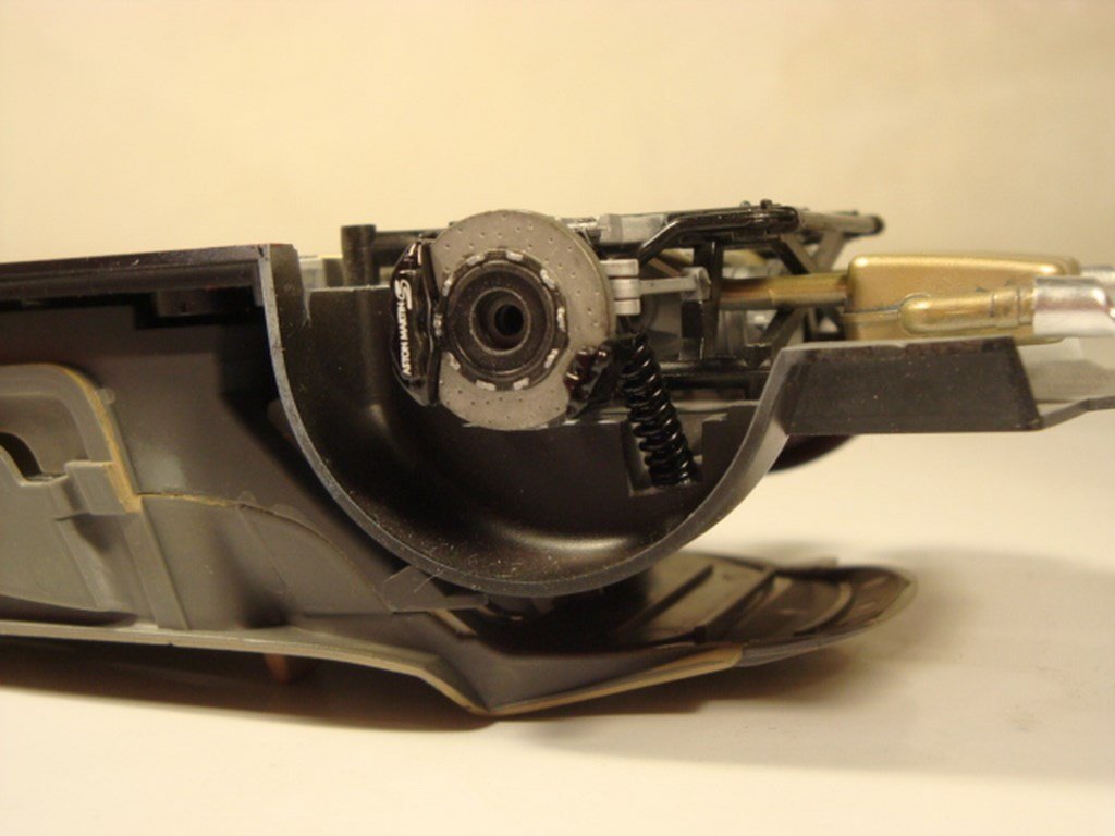

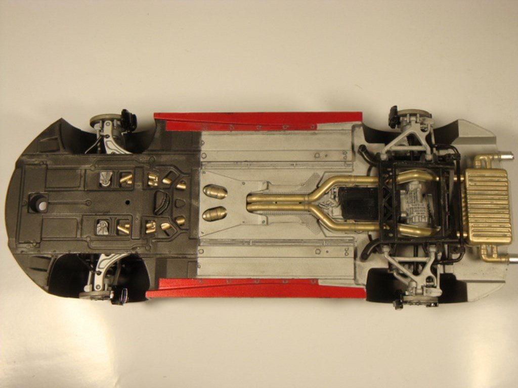

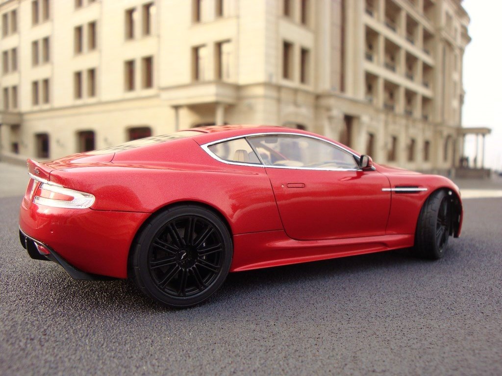

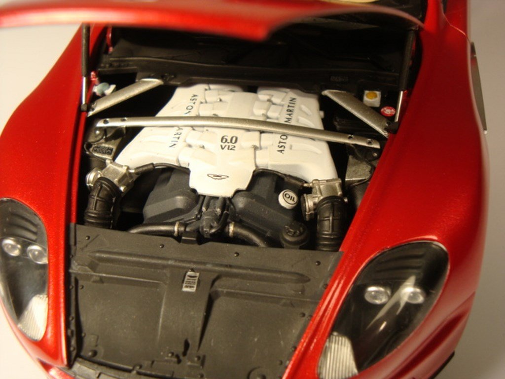

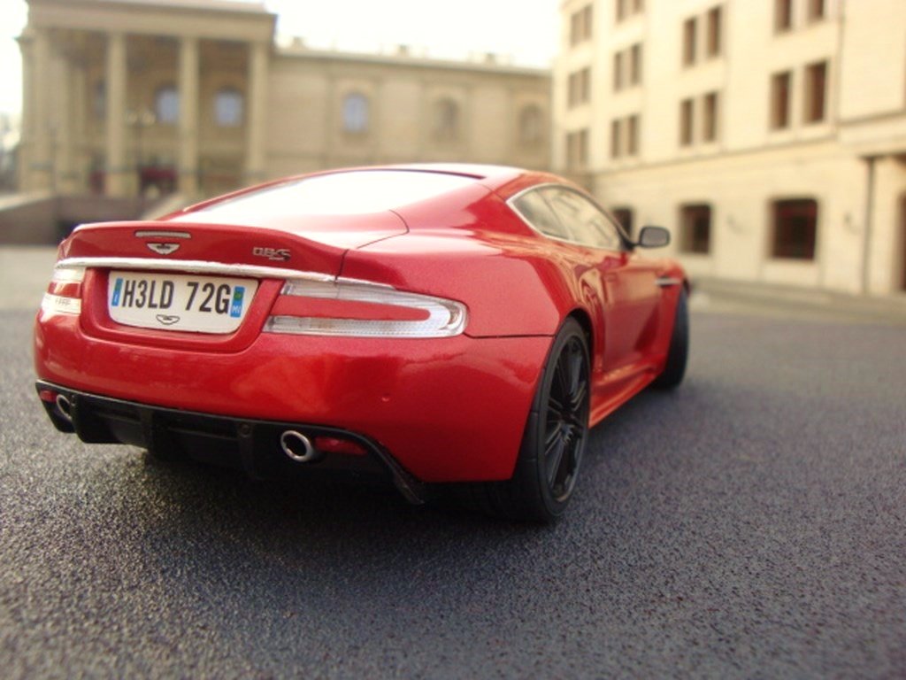

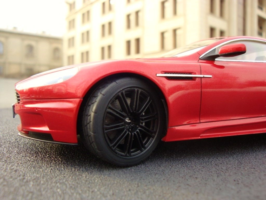

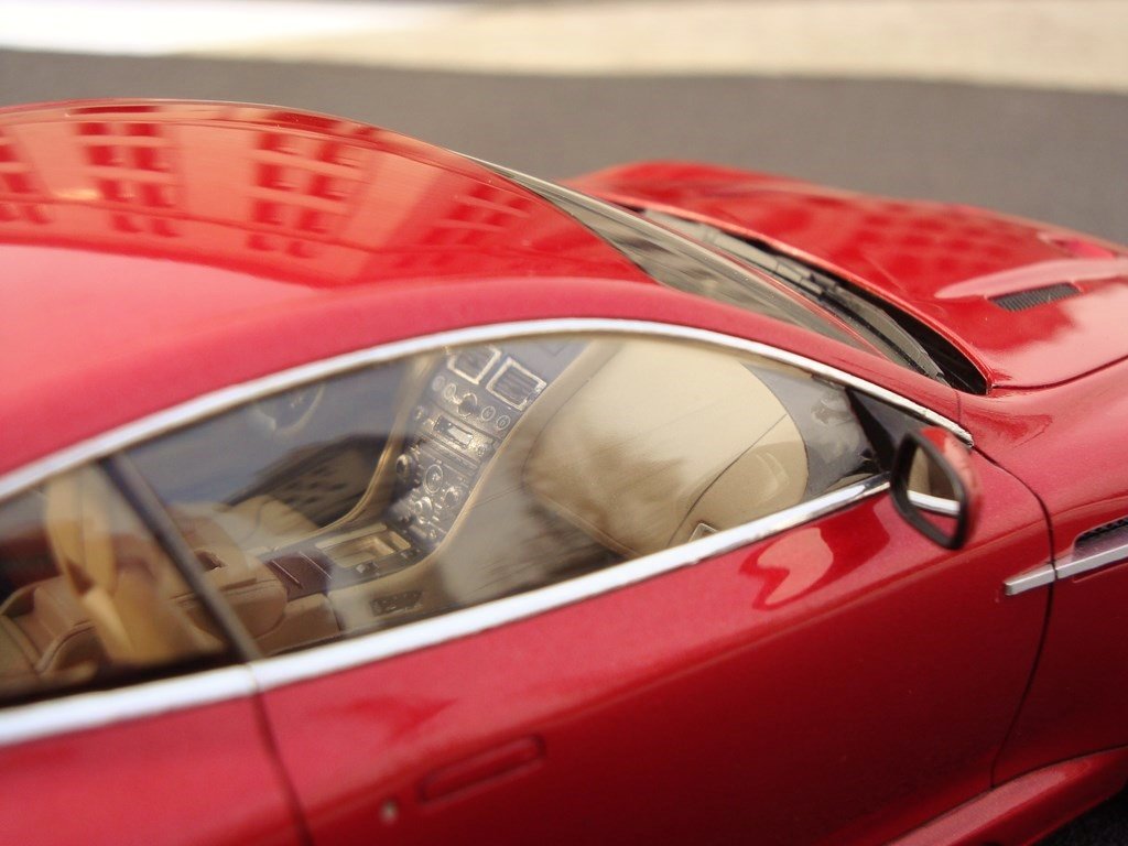

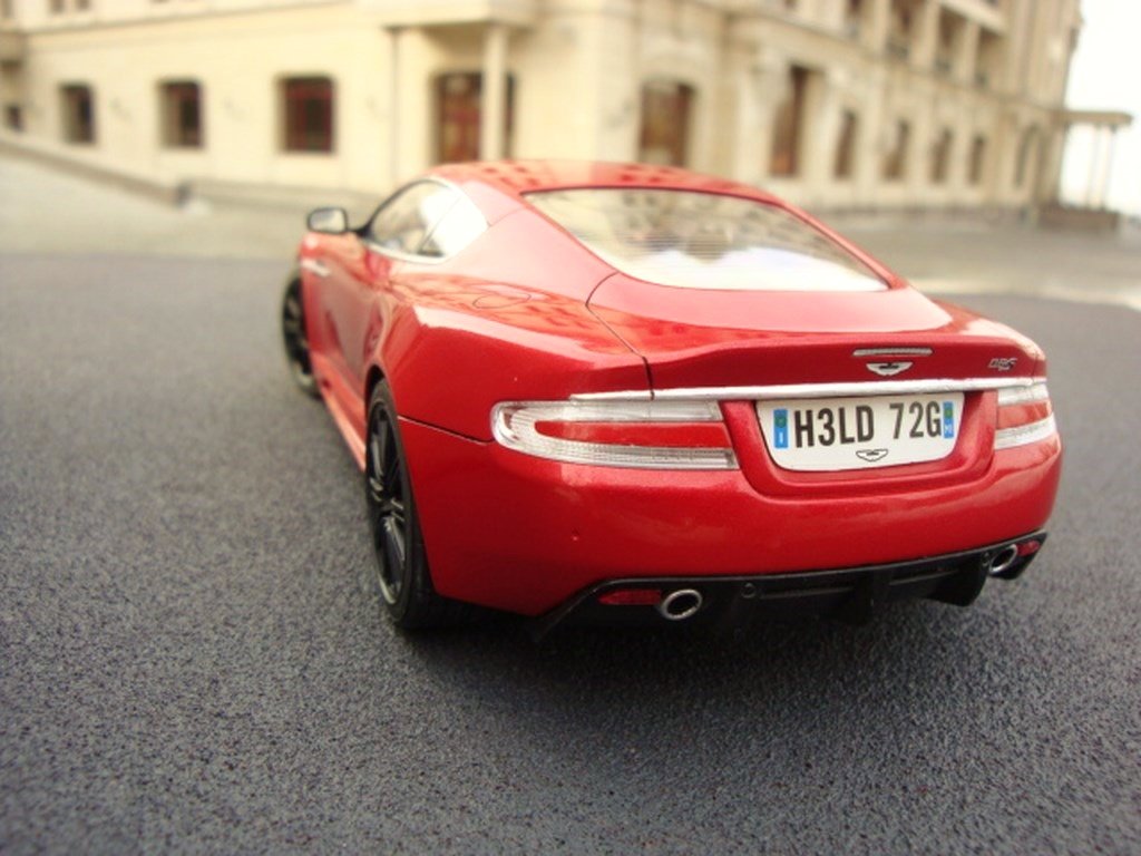

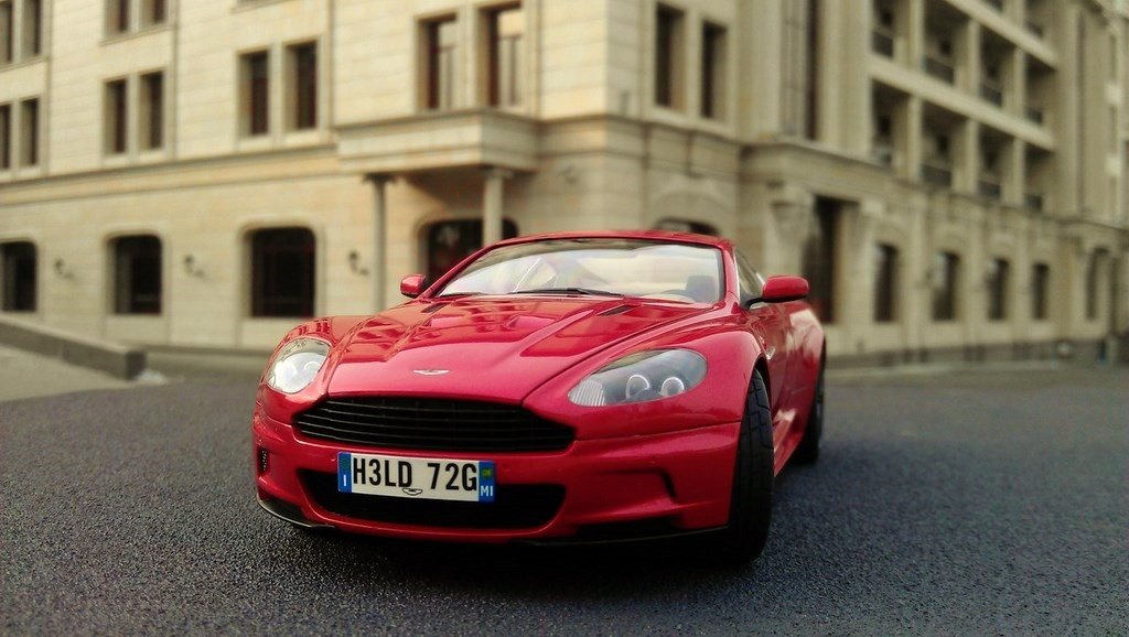

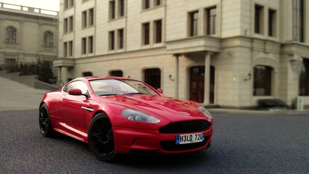

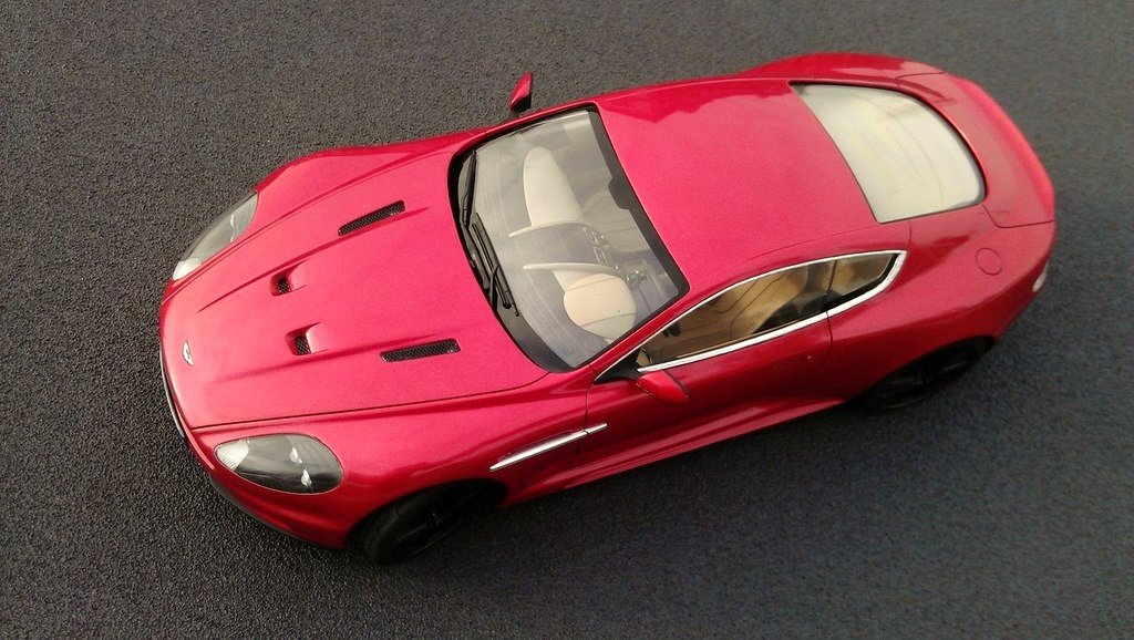

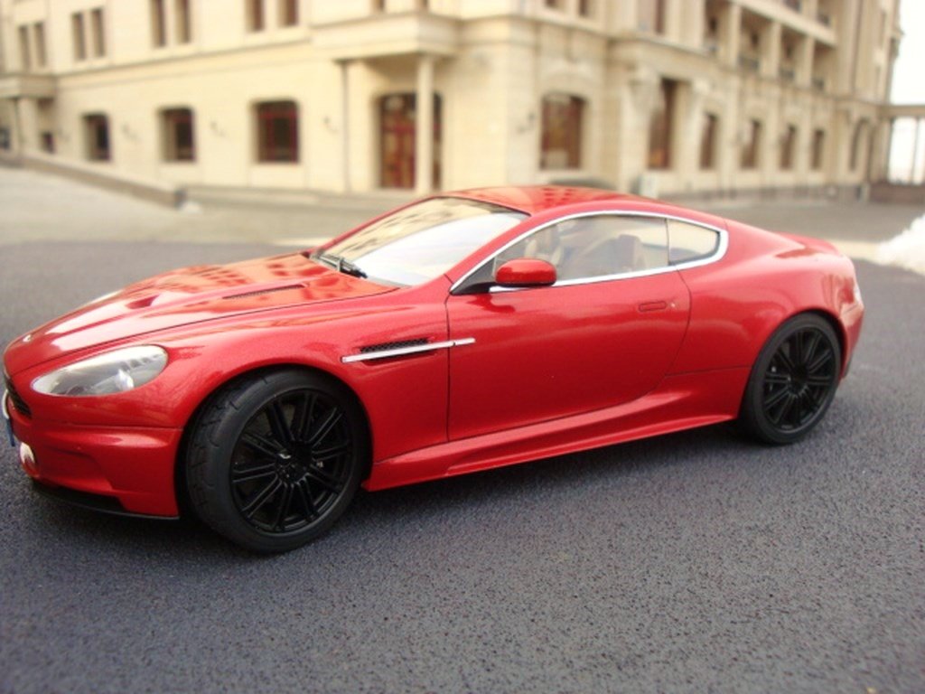

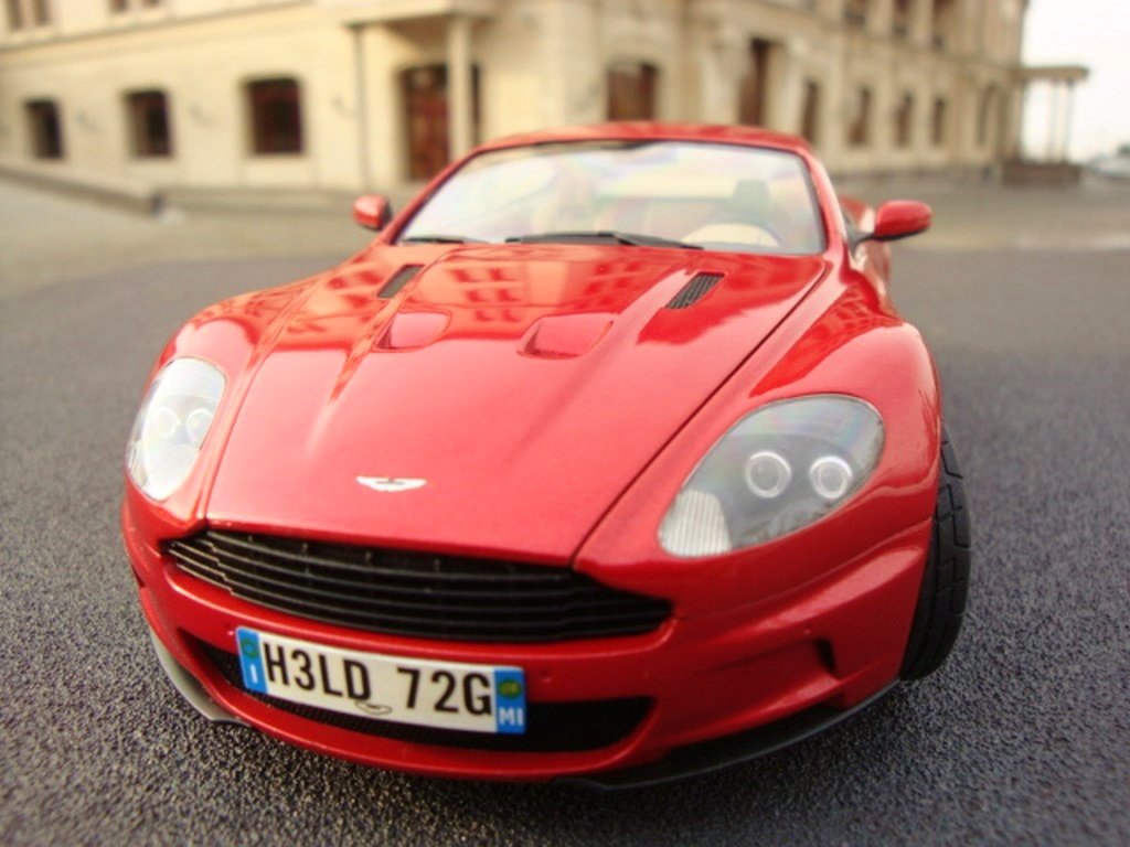

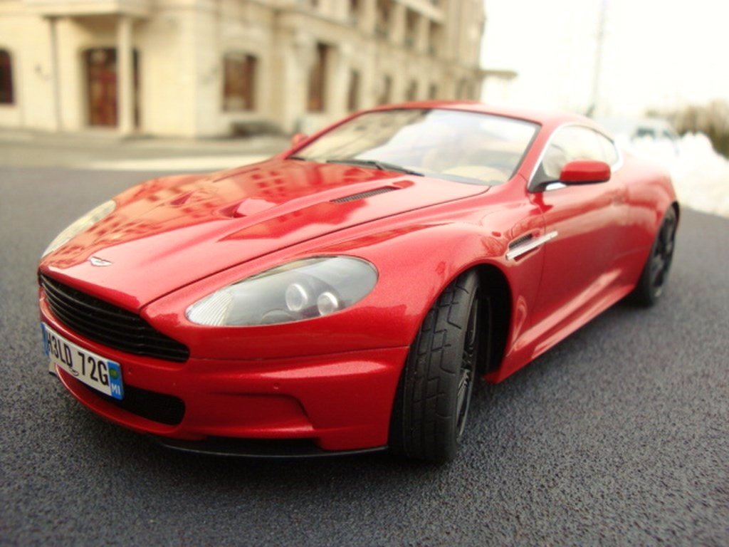

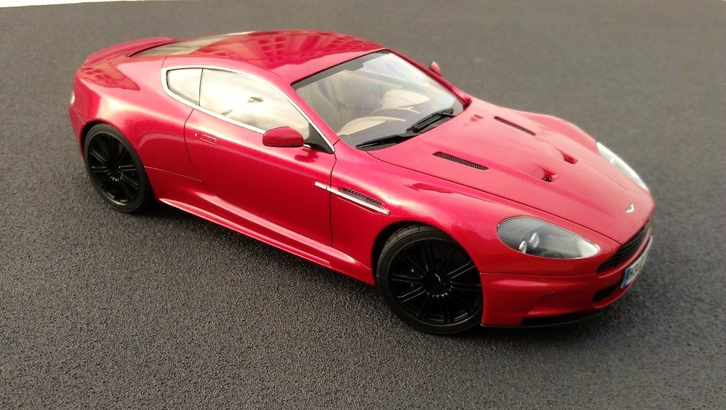

Kassy 30 Опубликовано 25 Dec 2014, 17:09:01 Жалоба Поделиться Опубликовано 25 Dec 2014, 17:09:01 (изменено) Модель в галерее Добрый вечер, день, утро... может кому и ночь. Вот и вторая попытка создать маленький автомобиль. К Тамии здесь (в прочем как и в большинстве случаев) претензий никаких. Были только местами мои не совсем ровные руки, но вроде обошлось малой кровью. Из доработок только кое-какие патрубки, проводка и ещё немного мелочи под капотом. Покраска перламутром TS 39 Mica Red (интересная краска - даёт разные оттенки при разном свете) + всё тот же лак TS 13. Ну и торжественная попытка устроить натуральные декорации. :mrgreen: Изменено 6 Sep 2018, 17:10:36 пользователем Kassy Ссылка на сообщение Поделиться на другие сайты

Muscle Horses 509 Опубликовано 26 Dec 2014, 04:46:47 Жалоба Поделиться Опубликовано 26 Dec 2014, 04:46:47 Цвет как у твоей Порше получился! Кстати как она, бегает? Ты на ней в такую погоду не выезжай. 8-) Классный Асатон получился. На фото кое-где резкости бы побольше. А что это за дом такой, я не узнаю "в гриме"? Ссылка на сообщение Поделиться на другие сайты
max_oz 75 Опубликовано 26 Dec 2014, 07:53:50 Жалоба Поделиться Опубликовано 26 Dec 2014, 07:53:50 Симпатично выглядит! Цвет у краски действительно интересно переливается разными оттенками. Сам красил как-то такой же.Может стоило припылить протектор на колесах, как у Сергея ака kotoff. И вроде бы где то видны швы на них, поленилась убрать? Ссылка на сообщение Поделиться на другие сайты

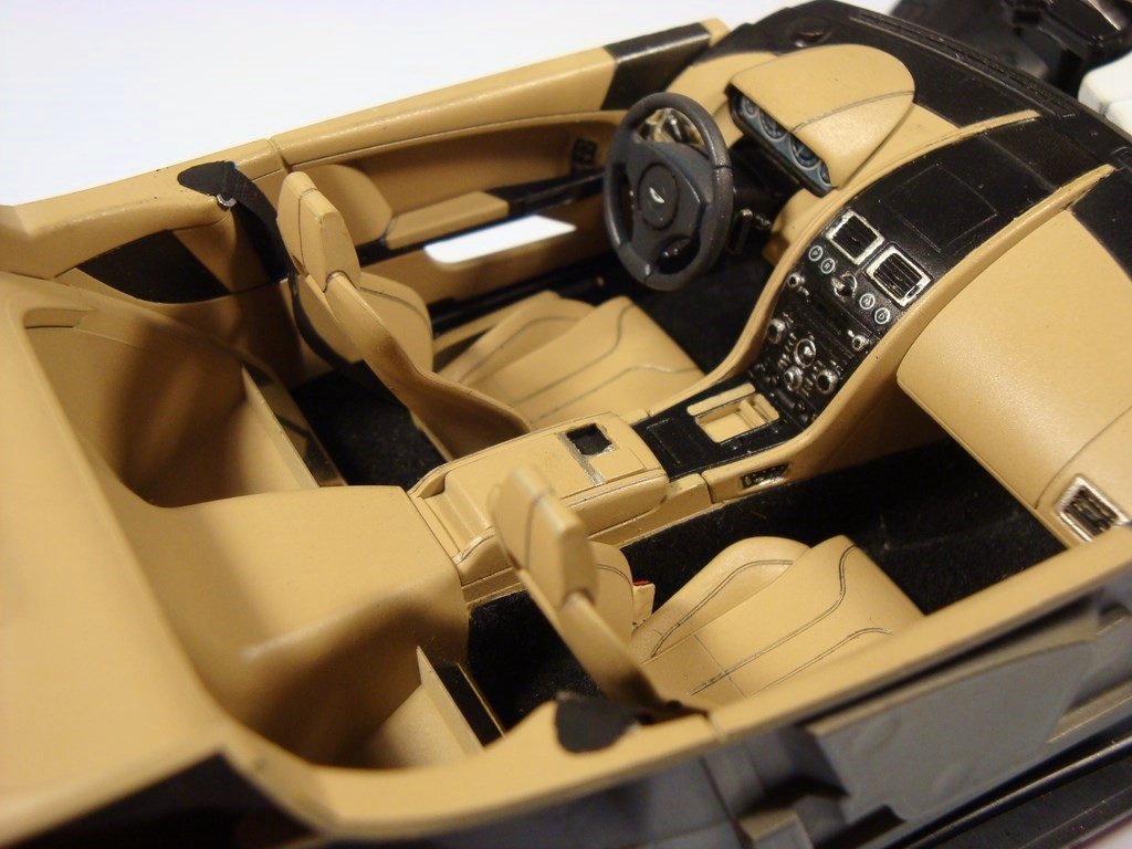

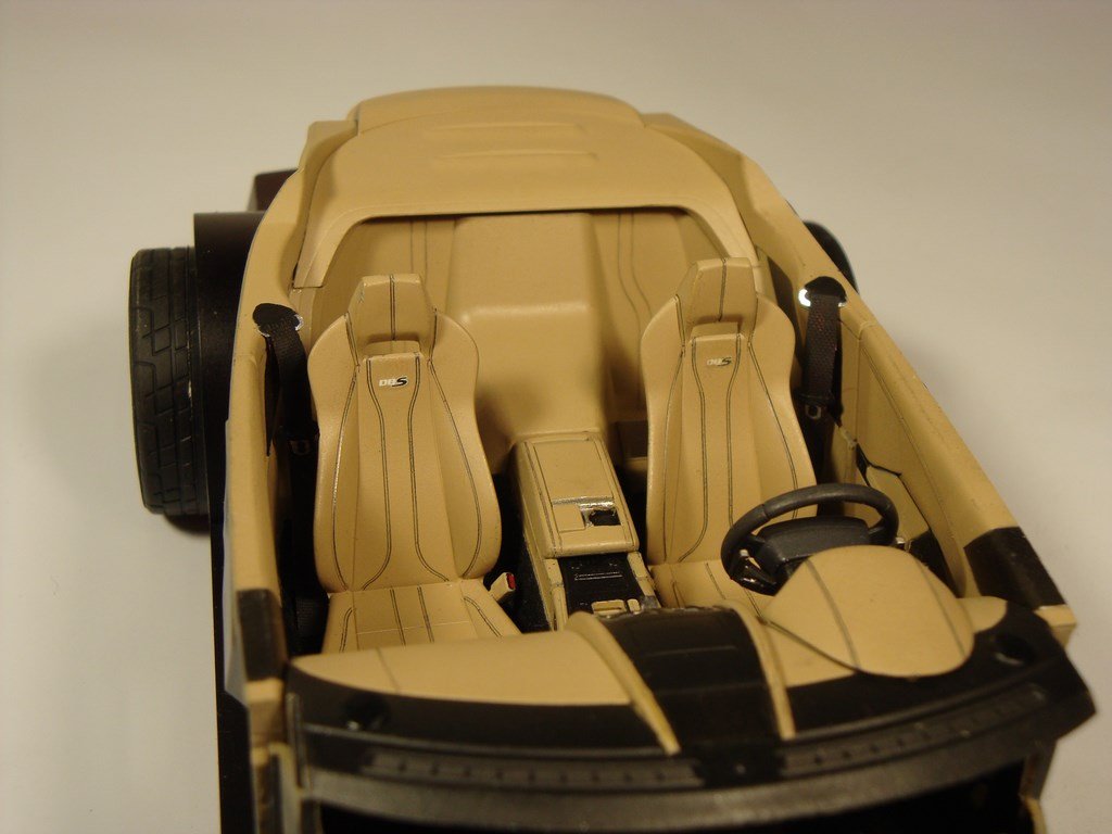

Ilich 1 Опубликовано 26 Dec 2014, 08:13:48 Жалоба Поделиться Опубликовано 26 Dec 2014, 08:13:48 Да, цвет супер! Модель как живая, я было подумал, что на первой фото прототип и только потом понял, что не ВИП смотрю Шины изкоробочные? Я новичок на форуме и критиковать права не имею, но расшивку в салоне я бы сделал помягче) Ссылка на сообщение Поделиться на другие сайты
Kassy 30 Опубликовано 26 Dec 2014, 08:17:57 Автор Жалоба Поделиться Опубликовано 26 Dec 2014, 08:17:57 Да что-то пока не со всеми автомобильными тонкостями выходит - где-нибудь что-нибудь да прошляпю. Швы на резине вроде поубирала все (по крайней мере те, что обычно на самих протекторах бывают), может по бабскому незнанию или невнимательности и пропустила ещё где... А по поводу припыления - как-то попался на глаза совет наждачкой пройтись, но что-то не помогло, других способов пока не знаю. Самый действенный был бы покатать автомобиль по настоящей пыли, но зимой с ней напряг... :shock: А локация - отель Royal Tulip. С передней части красивее было бы, но там народ тусуется. В салоне - если имели ввиду сидения - то это попытка изобразить чёрную строчку, швы. В некоторых Астоновских салонах бывают такие закидоны. Просто однотонные сидушки в таком цвете показались совсем плоскими на вид. Ах, да - и шины прямиком из коробки. А Поршик сначала своровать где-нибудь надо, потом уже будет всё-равно, в какую погоду кататься. :evil: :mrgreen: Ссылка на сообщение Поделиться на другие сайты

kottoff 605 Опубликовано 26 Dec 2014, 08:54:18 Жалоба Поделиться Опубликовано 26 Dec 2014, 08:54:18 Пора открывать чисто английский клуб владельцев Астонов Отличная модель, интересная покраска. Так держать Отдельно понравилась строчка на сиденьях. Я в свое время на это дело плюнул и просто расшил швы. Со стройкой выглядит красивее. Ссылка на сообщение Поделиться на другие сайты
Muscle Horses 509 Опубликовано 26 Dec 2014, 10:04:14 Жалоба Поделиться Опубликовано 26 Dec 2014, 10:04:14 А Поршик сначала своровать где-нибудь надо, потом уже будет всё-равно, в какую погоду кататься. :evil: :mrgreen: Ну вот что ты за человек, взяла и всю магию разрушила. Люба, так ты оттуда же и своруй! :mrgreen: :evil: По сидушкам - строчка хороша, не хватает в целом аккуратности с краской, чтобы совсем-совсем без шероховатостей было. Но это на третьей модели получится Ссылка на сообщение Поделиться на другие сайты
Kassy 30 Опубликовано 26 Dec 2014, 13:21:04 Автор Жалоба Поделиться Опубликовано 26 Dec 2014, 13:21:04 Отдельно понравилась строчка на сиденьях. Я в свое время на это дело плюнул и просто расшил швы. Со стройкой выглядит красивее.О, с креслами была целая эпопея! На протяжении всей постройки с ними возилась с перерывами на восстановление терпения. Вот приспичило эти полосочки пририсовать. Три или четыре раза перекрашивала. Сначала пыталась кистью прорисовать - слишко ярко и слишком криво, затем гелевой ручкой - чуть лучше, но в принципе то же самое, чёрным карандашом тоже хреновастенько вышло. Наконец лучший результат получился простым карандашом. Ссылка на сообщение Поделиться на другие сайты

PETERSON 10749 Опубликовано 27 Dec 2014, 11:43:24 Жалоба Поделиться Опубликовано 27 Dec 2014, 11:43:24 Наконец лучший результат получился простым карандашом.Классный результат! А я голову ломал, как это сделано? Ссылка на сообщение Поделиться на другие сайты
Kassy 30 Опубликовано 27 Dec 2014, 20:48:11 Автор Жалоба Поделиться Опубликовано 27 Dec 2014, 20:48:11 Просто наточила, стала ровно проводить по канавке и ЭВРИКА!!! Карандаш оставлял как раз две линии по бокам. Причём с карандашом было проще косяки стирать - обычной резинкой. Потом немного лака сверху и вроде ничего так... Ссылка на сообщение Поделиться на другие сайты
