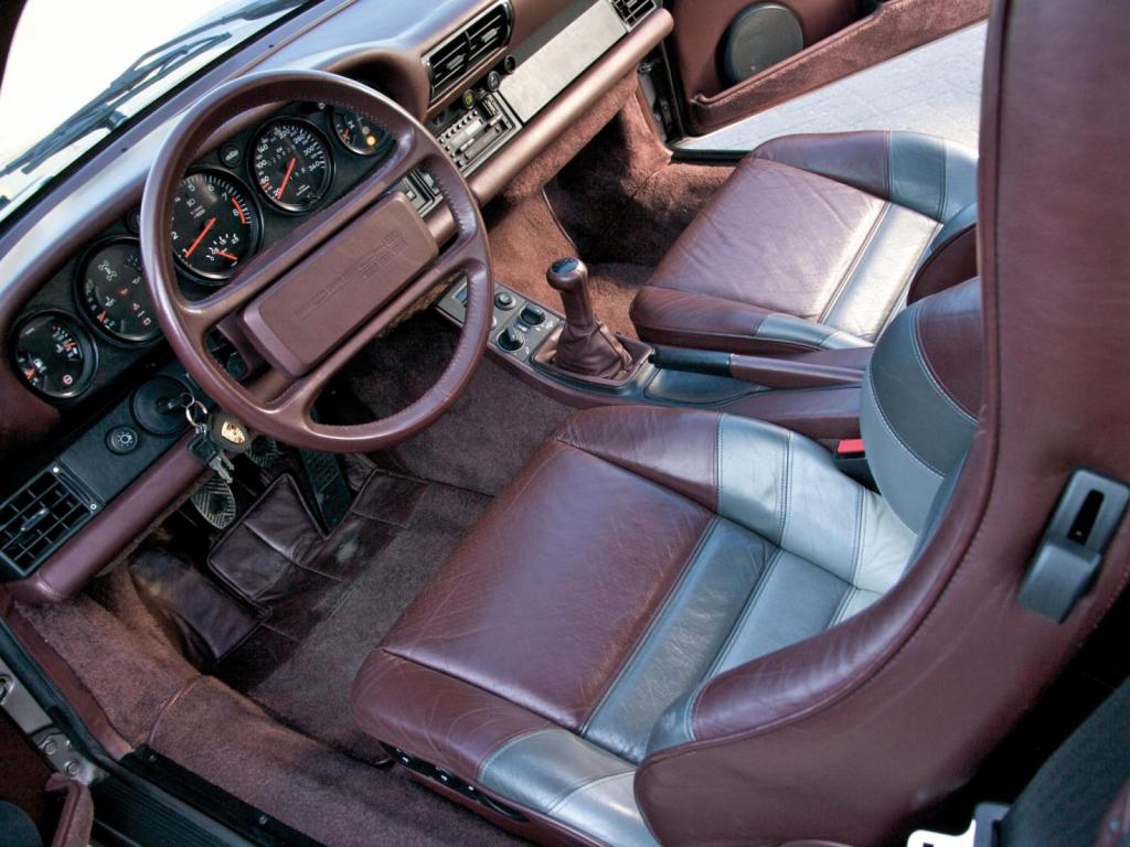

Популярный пост Grizzly 25 Опубликовано 20 Jan 2018, 20:48:46 Популярный пост Жалоба Поделиться Опубликовано 20 Jan 2018, 20:48:46 Присоединюсь к другим участникам конкурса. Набор уже начал собирать с двигателя, ход стройки по нему освещаю в соответствующей теме. Итак, все детали салона уместились на одном литнике По цвету пока не определился, нравятся два варианта: серый и бордовый По доработкам все стандартно - добавить недостающие кнопочки, выключатели, ручки и прочее. Также хочу постелить на пол бархатную бумагу - интересен результат. Ну и естественно пятицветная окраска сидений как на оригинале. Как-то так. 7 Ссылка на сообщение Поделиться на другие сайты

Grizzly 25 Опубликовано 2 Feb 2018, 23:35:30 Автор Жалоба Поделиться Опубликовано 2 Feb 2018, 23:35:30 Большинство участников уже на завершающей стадии конкурса, кто-то вообще финишировал, а я вот из-за личных обстоятельств только начал) Ну ничего, включаем пятую скорость и вперёд. Доработку начал с передних сидений. Углубил расшивку - во первых так будет удобней маскировать границы между цветами, а во вторых не придётся делать смывку, которая на мой взгляд только добавит грязь в салоне. Но это в теории, на практике увидем далее. Слева сидушка из коробки, справа доработанная Задние сидушки оказались вообще замылены Получилось не совсем аккуратно, но все же лучше чем было изначально. 3 Ссылка на сообщение Поделиться на другие сайты
TheYellowHB 799 Опубликовано 3 Feb 2018, 17:07:01 Жалоба Поделиться Опубликовано 3 Feb 2018, 17:07:01 Расшивка на сиденьях нужная штука, я как раз писал об этом. По сиденьям бы пройтись еще торцом лезвия, чтобы чуть сгладить углы, и потом шкурочкой. Очень интересно увидеть готовые сиденья в разноцвете! Ссылка на сообщение Поделиться на другие сайты
