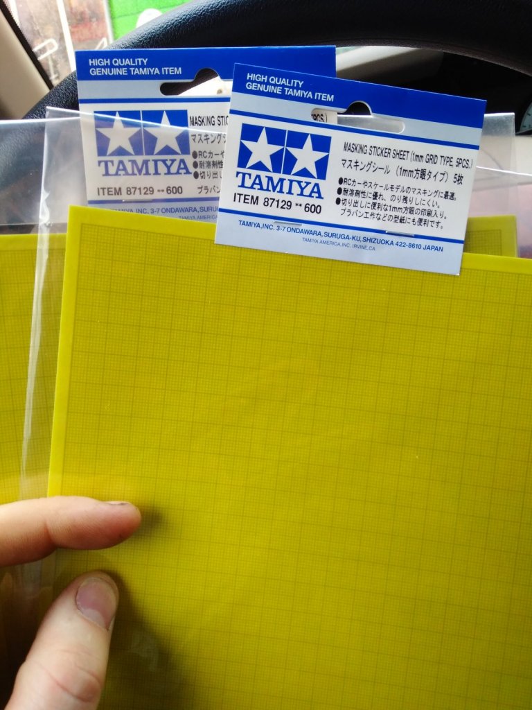

Godzik13 1036 Опубликовано 10 Apr 2018, 14:25:45 Автор Жалоба Поделиться Опубликовано 10 Apr 2018, 14:25:45 Ну чтож бумагу маскировочную купил в прок, осталось теперь только дело за плоттером , и решил поменять цвет, хищник будет зелёным. Ссылка на сообщение Поделиться на другие сайты

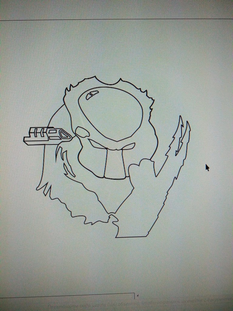

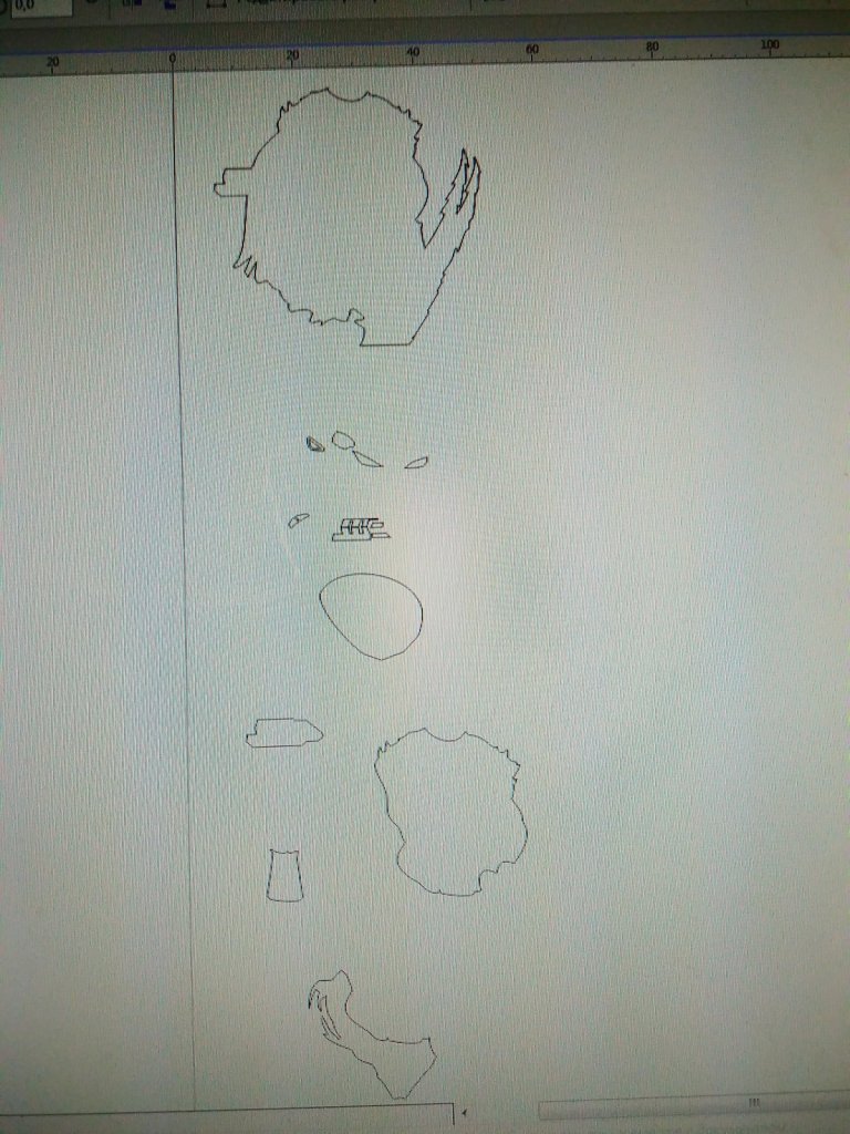

Godzik13 1036 Опубликовано 10 Apr 2018, 18:37:15 Автор Жалоба Поделиться Опубликовано 10 Apr 2018, 18:37:15 Сделал трафарет и маски, голова закипела 2 Ссылка на сообщение Поделиться на другие сайты

Godzik13 1036 Опубликовано 12 Apr 2018, 13:04:57 Автор Жалоба Поделиться Опубликовано 12 Apr 2018, 13:04:57 Ну чтож трафарет готов, с плоттером беда, хозяйка его уезжает на 10 дней, буду искать варианты. Ссылка на сообщение Поделиться на другие сайты

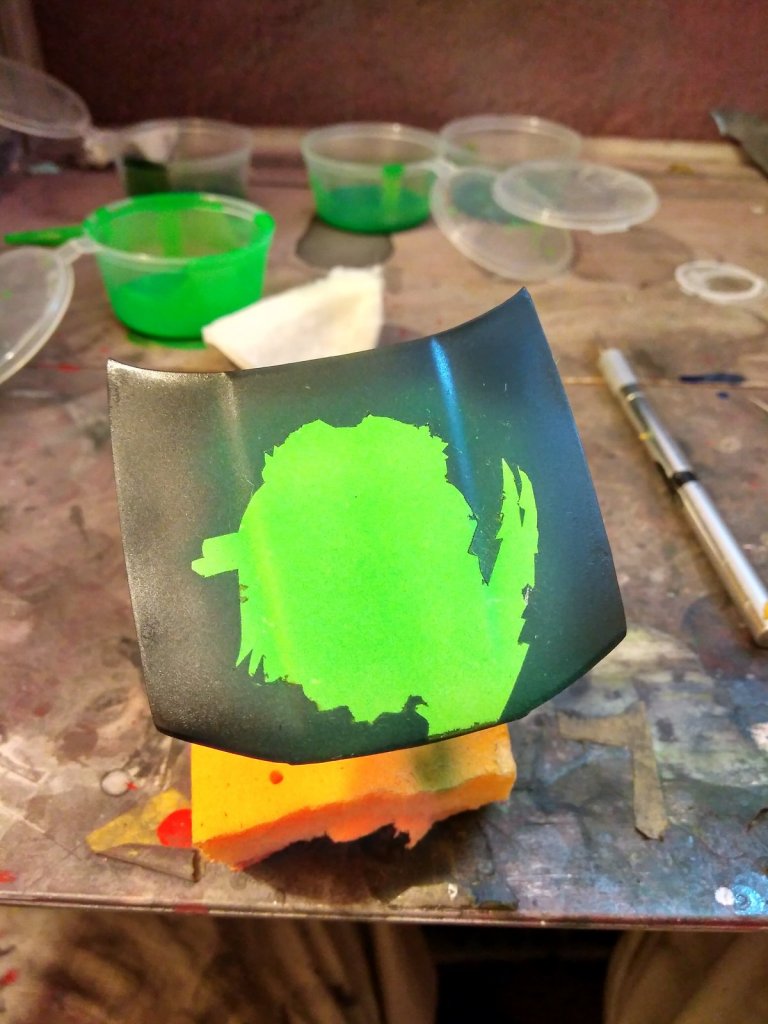

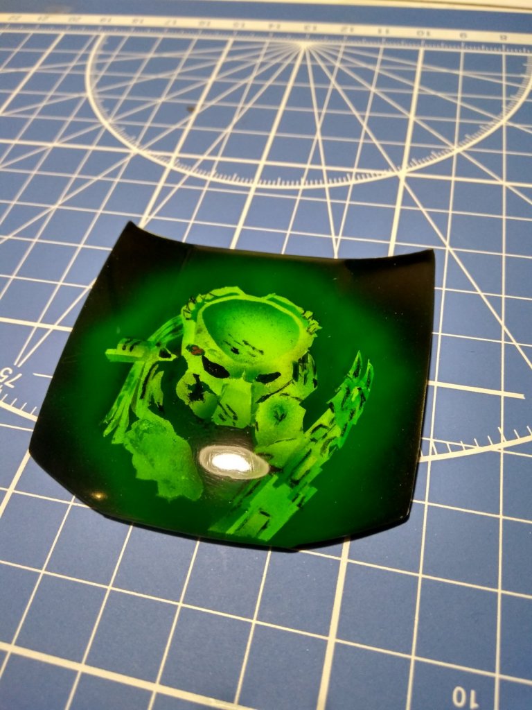

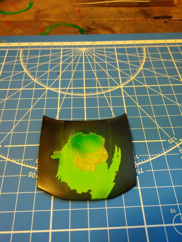

Популярный пост Godzik13 1036 Опубликовано 13 Apr 2018, 22:02:31 Автор Популярный пост Жалоба Поделиться Опубликовано 13 Apr 2018, 22:02:31 Данный трафарет не подходит под плоттер, нож задирает мелкие детали. Но нож в руках ни чего не задирает) и так , вашему вниманию попытка номер два. Краска флюорисцентная при покраске расползалась по всему капоту белой паутиной. Но протерев тряпочкой стёр ее. Далее в ход пошли маски. Кисточку в ход все же пришлось пустить ибо все мелкое просто караул) далее вышкурил 3000 наждачкой и покрыл 2к лаком. Результатом доволен как слон. Весь Скай будет в аэрографии. 9 Ссылка на сообщение Поделиться на другие сайты

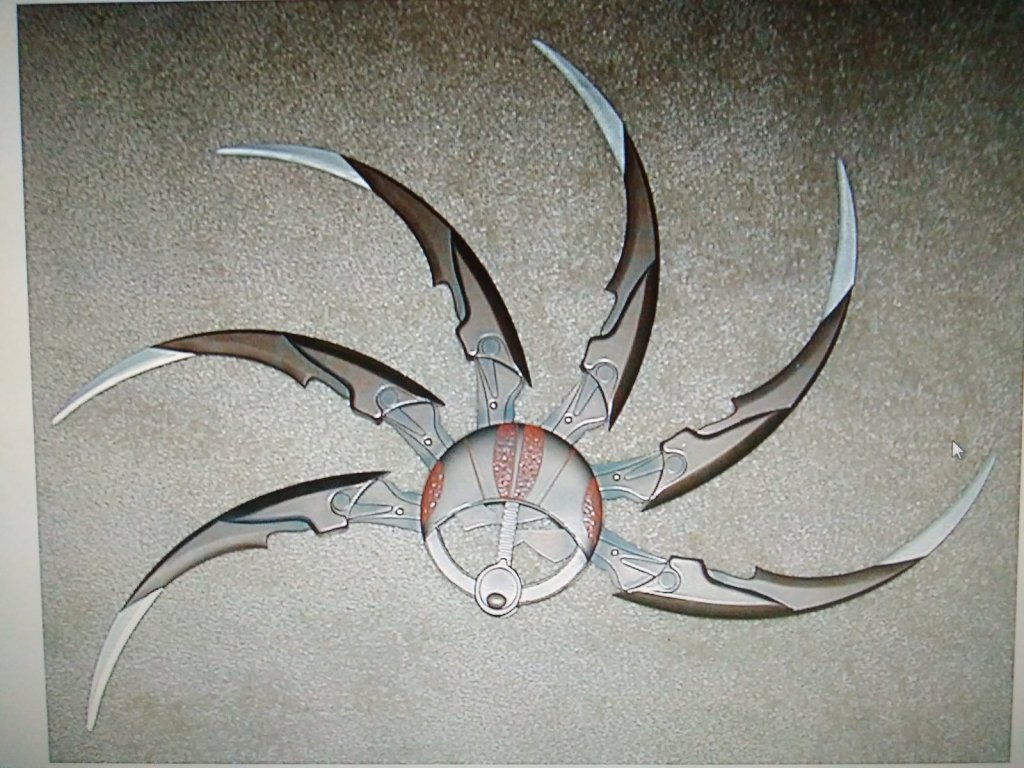

Godzik13 1036 Опубликовано 14 Apr 2018, 17:34:37 Автор Жалоба Поделиться Опубликовано 14 Apr 2018, 17:34:37 (изменено) Наверно нужно было отдельную тему сделать, но что уж поделать, продолжу тут. И так , решено нанести на Скай аэрографию дальше, дабы не выбиваться из тематики левый борт будет таким Понимаю что не особо понятно, чуть проясню) На правый борт думаю бумеранг нанести Изменено 14 Apr 2018, 17:44:07 пользователем Godzik13 Ссылка на сообщение Поделиться на другие сайты
ekha 671 Опубликовано 14 Apr 2018, 18:50:45 Жалоба Поделиться Опубликовано 14 Apr 2018, 18:50:45 А можно вопрос? Почему Вы фоткаете экран, а не делаете скриншоты? Ссылка на сообщение Поделиться на другие сайты

Популярный пост Godzik13 1036 Опубликовано 14 Apr 2018, 19:38:20 Автор Популярный пост Жалоба Поделиться Опубликовано 14 Apr 2018, 19:38:20 29 минут назад, boxer сказал: На фото получилась интересная иллюзия, будто бы левый угол капота прозрачный. Там шкаф отражается) Ну чтож, прошу строго не судить, полировка не мой конек( не даётся мне она хоть тресни) окончательный вариант капота. 5 Ссылка на сообщение Поделиться на другие сайты
Godzik13 1036 Опубликовано 15 Apr 2018, 07:02:38 Автор Жалоба Поделиться Опубликовано 15 Apr 2018, 07:02:38 12 часов назад, ekha сказал: А можно вопрос? Почему Вы фоткаете экран, а не делаете скриншоты? элементарная лень) на компе проги открыты, а пишу с телефона) Ссылка на сообщение Поделиться на другие сайты

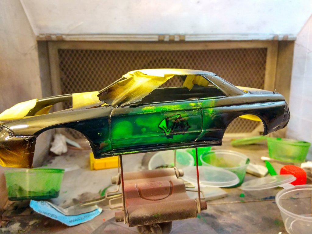

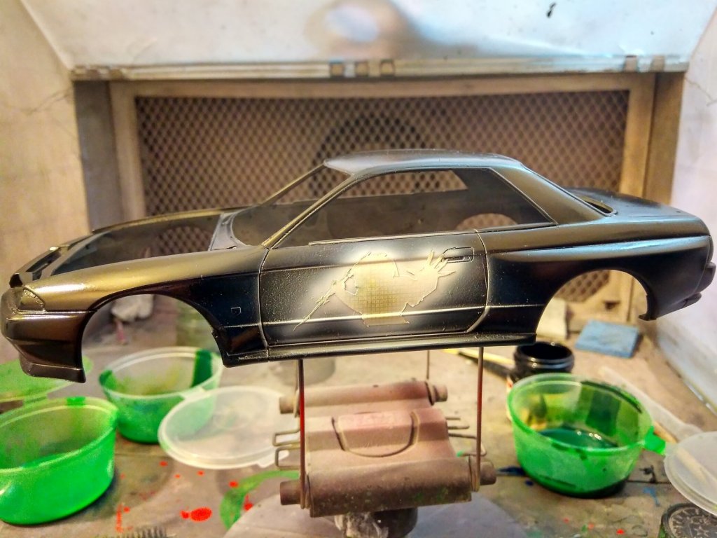

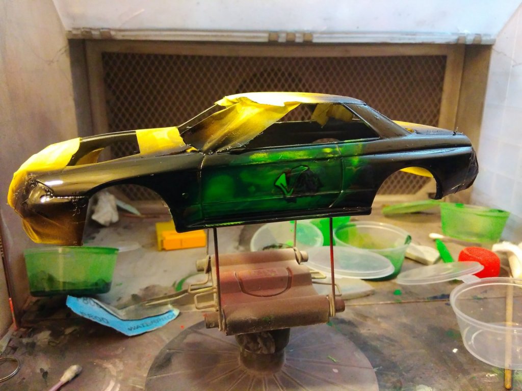

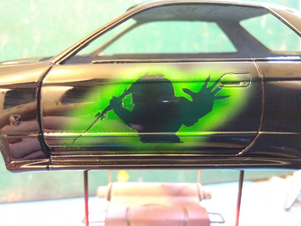

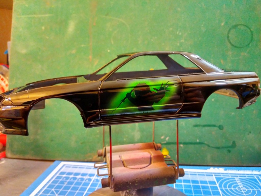

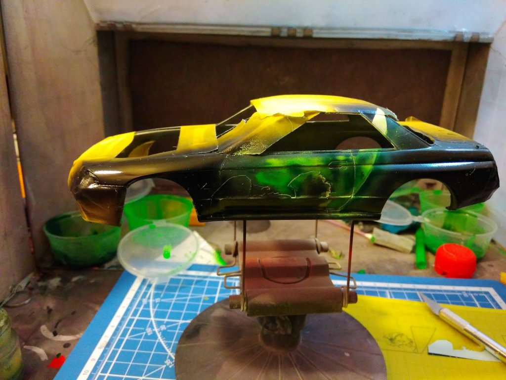

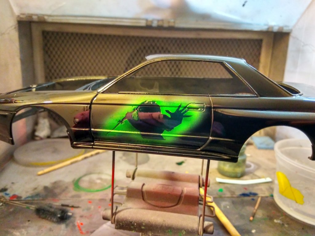

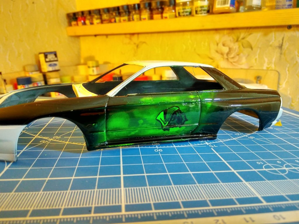

Godzik13 1036 Опубликовано 19 Apr 2018, 09:43:47 Автор Жалоба Поделиться Опубликовано 19 Apr 2018, 09:43:47 продолжаю попытки аэрографии) в связи с тем что бок у ская не ровный маска прижалась не плотно и исказился рисунок, кузов ушел на перекрас но попытку выложу) 3 Ссылка на сообщение Поделиться на другие сайты

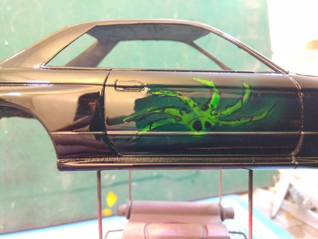

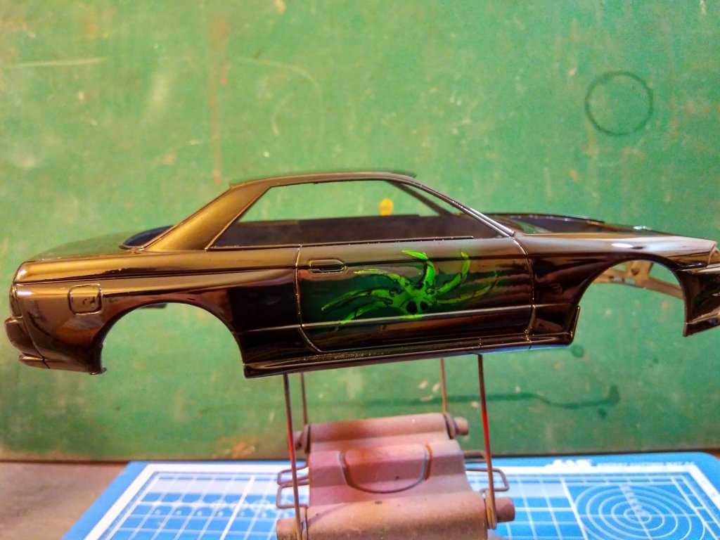

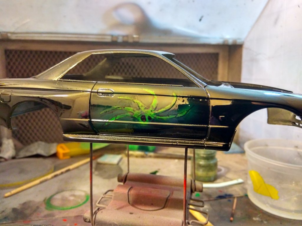

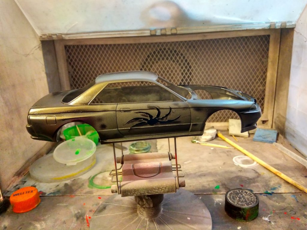

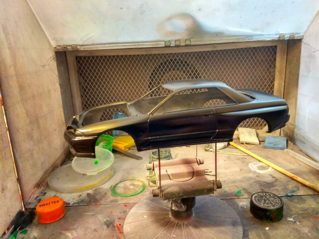

Godzik13 1036 Опубликовано 19 Apr 2018, 22:00:36 Автор Жалоба Поделиться Опубликовано 19 Apr 2018, 22:00:36 Ещё одна попытка, убедился что на бок не надо сложный рисунок. Бумеранг не получился от слова совсем. Кузов естественно опять в перекраску, но следующая покраска будет окончательной. На правый борт будет нанесен схожий рисунок. 1 Ссылка на сообщение Поделиться на другие сайты
