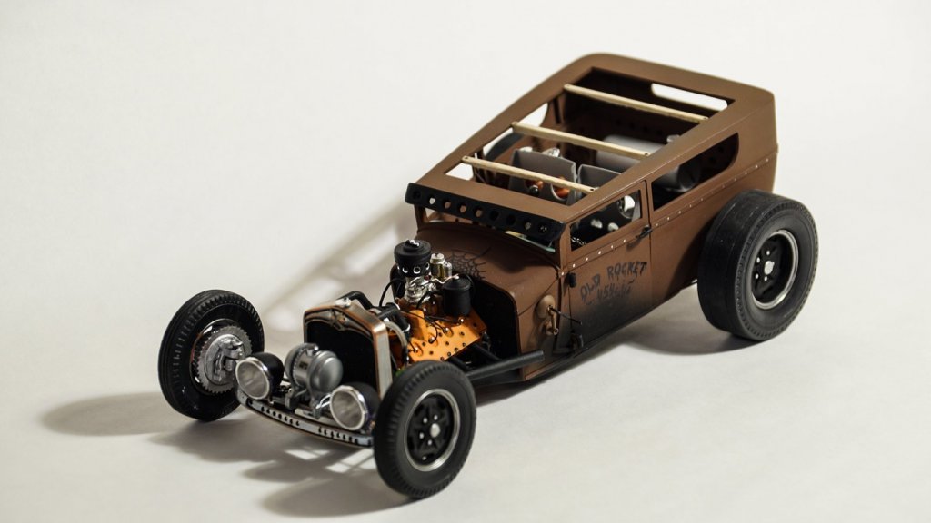

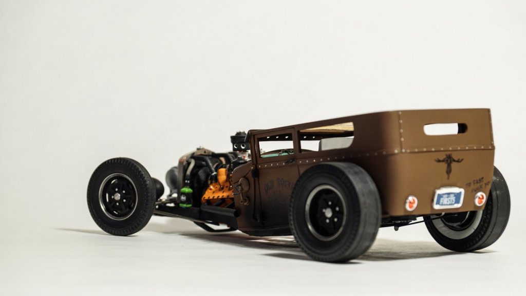

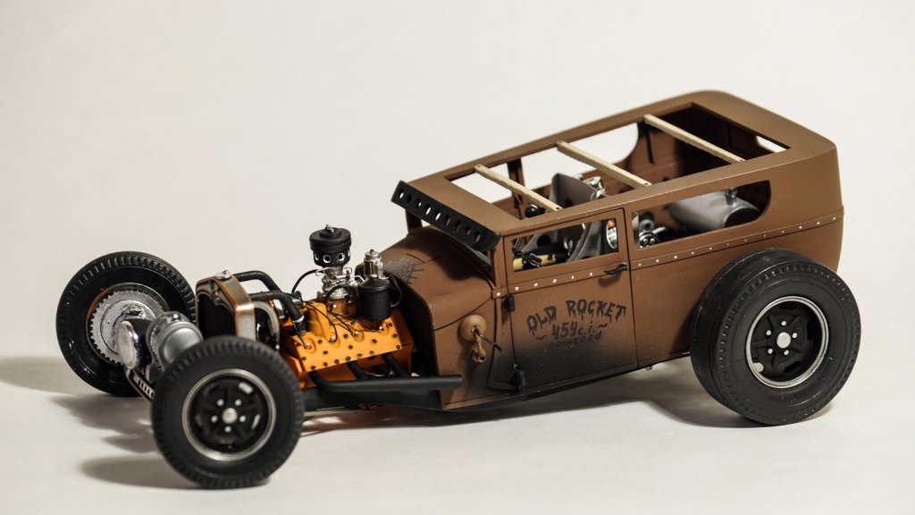

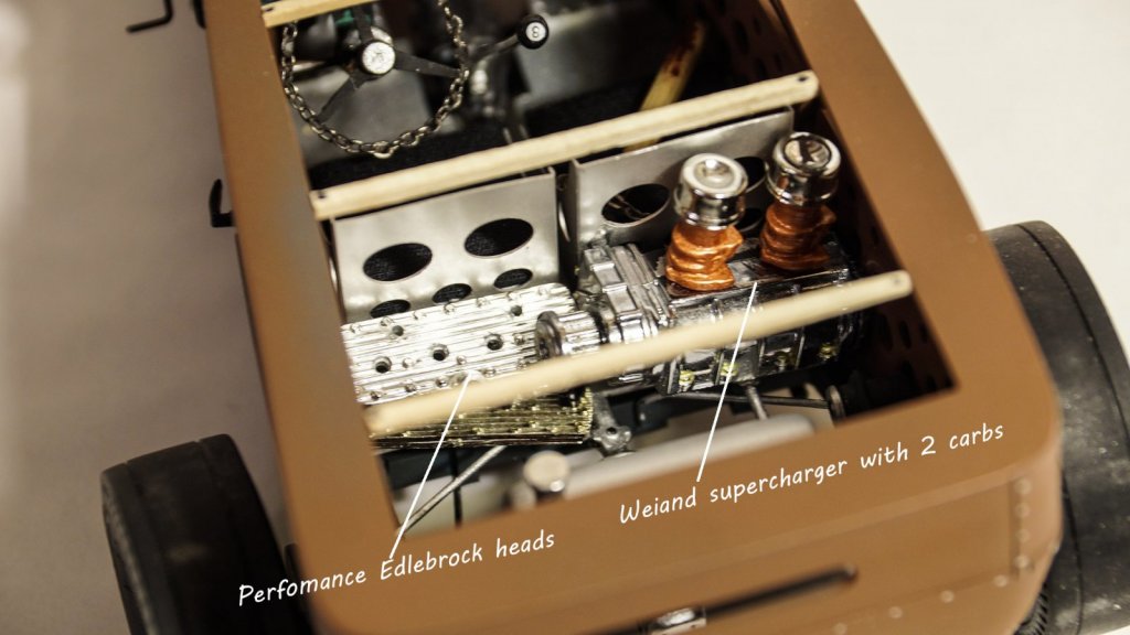

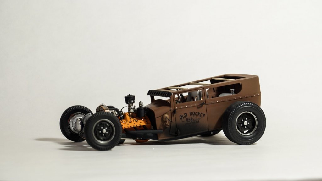

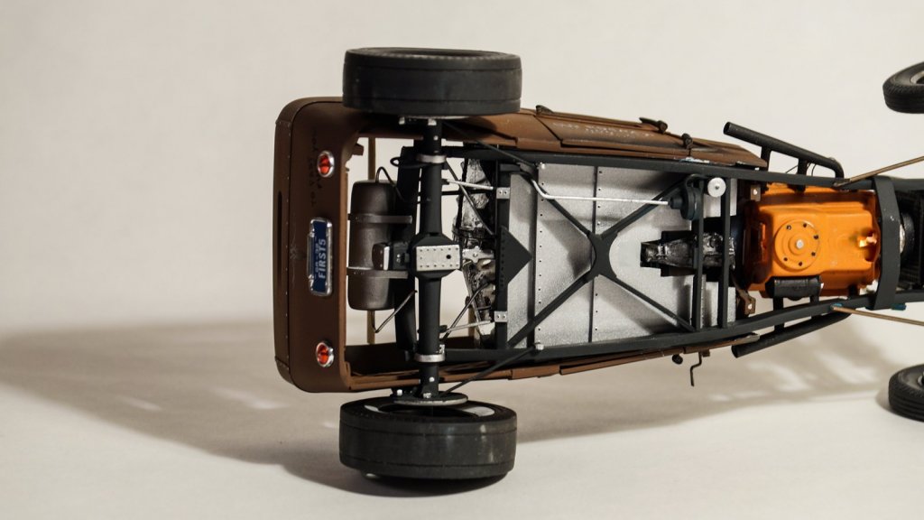

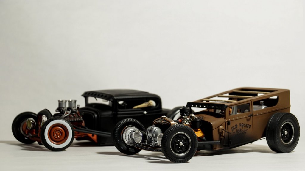

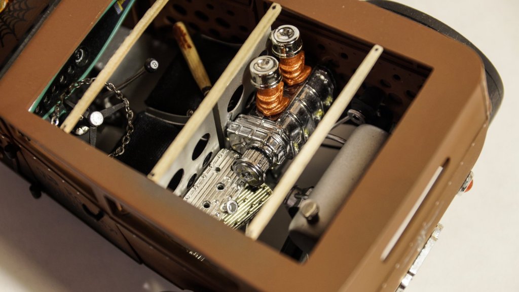

Популярный пост ScaleHotrodRatrodCustoms 415 Опубликовано 11 Jan 2019, 09:27:32 Популярный пост Жалоба Поделиться Опубликовано 11 Jan 2019, 09:27:32 Всем добра комрады! Вообщем как в первой теме писал - мне и многим форумчанам также не понравился ни цвет ни колеса, ни различного рода мелочи. Вообщем не долго думая - сел и начал все переделывать, а именно: отмыл от краски, переделал раму, заменил колеса, сделал новый мотор, доработал кузов, разные мелочи и соответственно цвет:) Изначальный вариант был как Хотрод, теперь же это Рэтрод, так как этому билду это ближе. Тем кто видит первый раз - немного информации по модели - модель полностью самодел с нуля, масштаб 1:18, материалы использованные для постройки: ПВХ 1.5 мм, полистирол, медь, дерево, различные мелкие детали от зажигалок и часов и много другое. Хотелось бы добавить про двигатель - решил заменить первоначальный на форд нижнеклапанник флэтхэд в8. выполненый в "дешевом бюджетном"стиле (полный завосткой сток, за исключением дриллинга фильтра, прямотока лэйкстер стайл и бензонасоса) , но интересная деталь - за сидениями лежат гоночные головы и нагнетатель с двумя карбюраторами). Мол заехал затарился в спидшопе деталями для тюннинга и сейчасас домой поеду , займусь их установкой и повышу мощность лошадей на 180 и внешний вид поменяю, добавлю хрома:). Кстати разобрался с фотиком, оказалось надо было вычистить матрицу и зеркало спец иснструментом и фотографии стали куда чище, четче и качественней! Данный вариант Олд рокета лично мне куда больше зашел и в плане стилистики и в плане цвета нежели чем первый вариант. 11 Ссылка на сообщение Поделиться на другие сайты
RadioCAT 704 Опубликовано 11 Jan 2019, 09:36:46 Жалоба Поделиться Опубликовано 11 Jan 2019, 09:36:46 Скорость переделок впечатляет, но опять но. 7 минут назад, ScaleHotrodRatrodCustoms сказал: Мол заехал затарился в спидшопе деталями для тюннинга и сейчасас домой поеду Тебе не кажется что он их не довезёт без днища багажника? А так - все классно. 1 Ссылка на сообщение Поделиться на другие сайты
ScaleHotrodRatrodCustoms 415 Опубликовано 11 Jan 2019, 14:19:08 Автор Жалоба Поделиться Опубликовано 11 Jan 2019, 14:19:08 (изменено) 4 часа назад, RadioCAT сказал: Скорость переделок впечатляет, но опять но. Тебе не кажется что он их не довезёт без днища багажника? А так - все классно. там пол есть) это видно на старом голубом варианте, как раз на ширину копрессора) кстати хорошо что напомнил, я же забыл имитацией троса подхватить это дело. Изменено 11 Jan 2019, 14:20:19 пользователем ScaleHotrodRatrodCustoms Ссылка на сообщение Поделиться на другие сайты

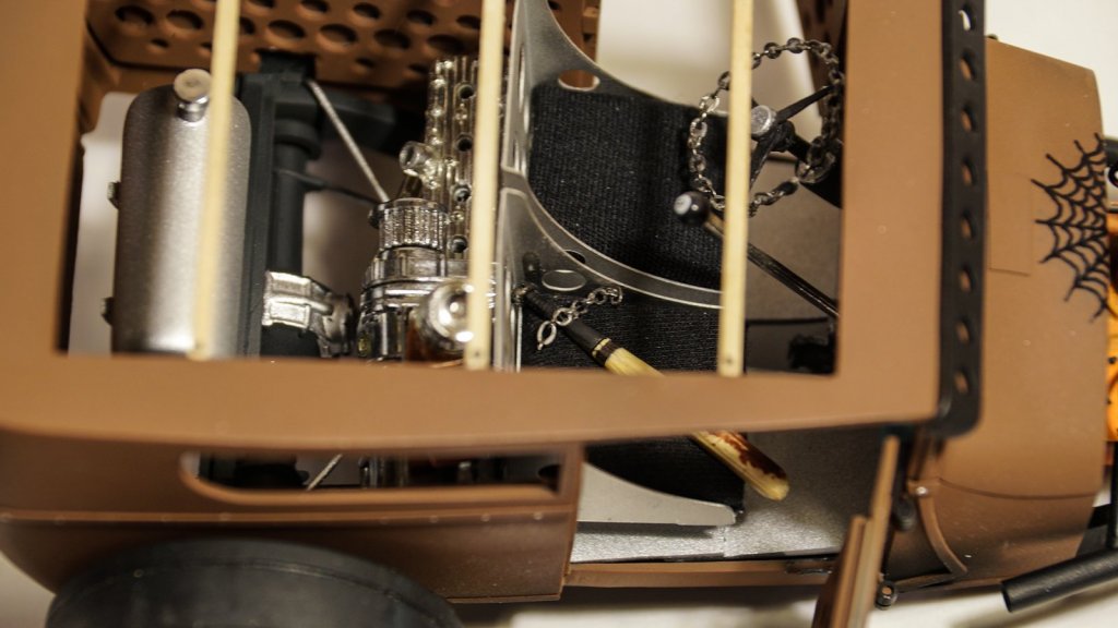

Tolibass 7400 Опубликовано 11 Jan 2019, 14:35:36 Жалоба Поделиться Опубликовано 11 Jan 2019, 14:35:36 Простите за нескромный вопрос, а там что на бите кровь??? . 1 Ссылка на сообщение Поделиться на другие сайты
ScaleHotrodRatrodCustoms 415 Опубликовано 11 Jan 2019, 14:36:40 Автор Жалоба Поделиться Опубликовано 11 Jan 2019, 14:36:40 2 минуты назад, Tolibass сказал: Простите за нескромный вопрос, а там что на бите кровь??? . она самая) на рэтродах же как правило ездят всякие отстреленные и долбанутые типы)) Ссылка на сообщение Поделиться на другие сайты

sergey 1065 Опубликовано 11 Jan 2019, 18:47:25 Жалоба Поделиться Опубликовано 11 Jan 2019, 18:47:25 вот это по хот родовски)))и колеса в тему и двойка пик)))))респект и уважуха)) 1 Ссылка на сообщение Поделиться на другие сайты
PETERSON 10197 Опубликовано 18 Jan 2019, 15:43:34 Жалоба Поделиться Опубликовано 18 Jan 2019, 15:43:34 Работа заслуживает уважения! Своё мнение о внешнем облике я высказывал ранее. Замечу лишь, что новый цвет смотрится гораздо интереснее. И ещё одно замечание: прочитай тут. 1 Ссылка на сообщение Поделиться на другие сайты
