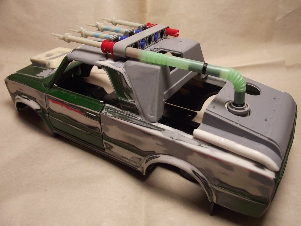

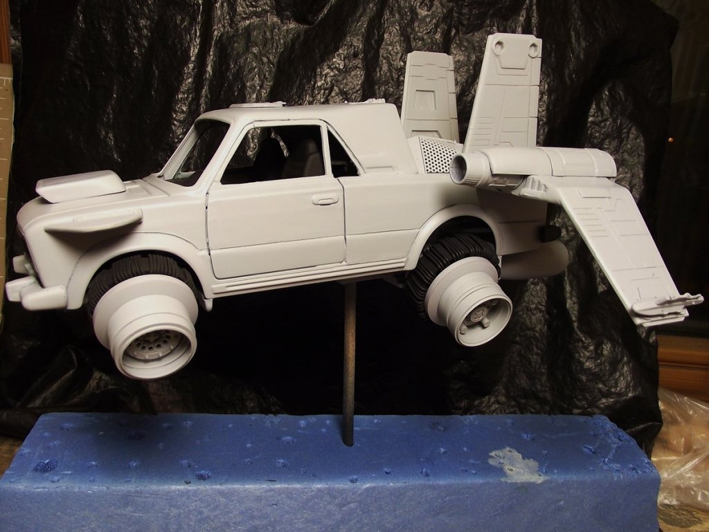

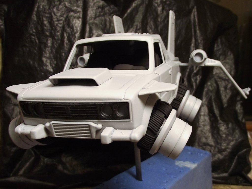

Популярный пост Andrey ded@ 65 Опубликовано 25 Feb 2019, 21:19:35 Популярный пост Жалоба Поделиться Опубликовано 25 Feb 2019, 21:19:35 Начну, наверное, с конца.... Остальное по ходу пьесы. 15 Ссылка на сообщение Поделиться на другие сайты

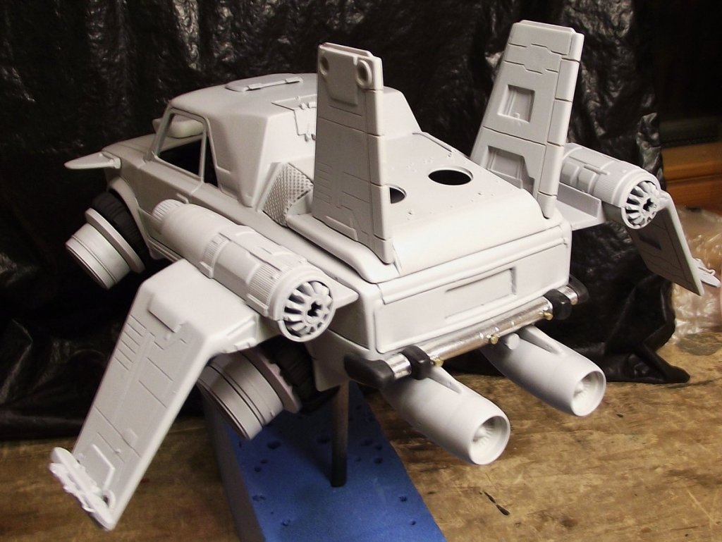

pozi.tiff 457 Опубликовано 26 Feb 2019, 05:18:04 Жалоба Поделиться Опубликовано 26 Feb 2019, 05:18:04 А че по масштабу? Шестеренка левая в сопле кривовато стоит. От чего крылья? Ссылка на сообщение Поделиться на другие сайты
Tolibass 7400 Опубликовано 26 Feb 2019, 06:10:21 Жалоба Поделиться Опубликовано 26 Feb 2019, 06:10:21 Особое направление, класс. Тут сплошная фантазия автора, класс Ссылка на сообщение Поделиться на другие сайты
Andrey ded@ 65 Опубликовано 26 Feb 2019, 15:57:57 Автор Жалоба Поделиться Опубликовано 26 Feb 2019, 15:57:57 (изменено) to pozi.tiff: 1. Масштаб, примерно, 1:20 (по внешним габаритам, остальной геометрии и пропорций от безымянного производителя ждать не приходится). 2. "Шестерёнки", пока, просто вставлены в двигатели. Здесь ещё ничего толком не закреплено, всё на штифтах, соплях и честном слове - короче, промежуточная подсборка после грунтовки. 3. Крылья и хвостовое оперение от Ревелловского X-wing Fighter ("Звёздные войны" Лукаса), порезанные до безобразия. Попытаюсь предвосхитить следующие вопросы : - доп. радиатор от Ская, - сопла ховеров из дисков от грузовых прицепов, - электромагнитные катушки ховеров-антигравов из проволоки намотанной на какие-то силуминовые обода, - сами ховеры поворачиваются по вертикали с помощью деталюшек от ЛЕГО, - закабинное пространство из деталей башни и МТО от ИСУ-152, - основные двигатели (которые сзади) от ИЛ-96. Вдруг, что забыл, спрашивайте! to Tolibass: Спасибо, Толя! На таких запилах оттягиваюсь от некоторого занудства "классического" автомобилестроения! Изменено 26 Feb 2019, 16:23:09 пользователем Andrey ded@ 2 Ссылка на сообщение Поделиться на другие сайты

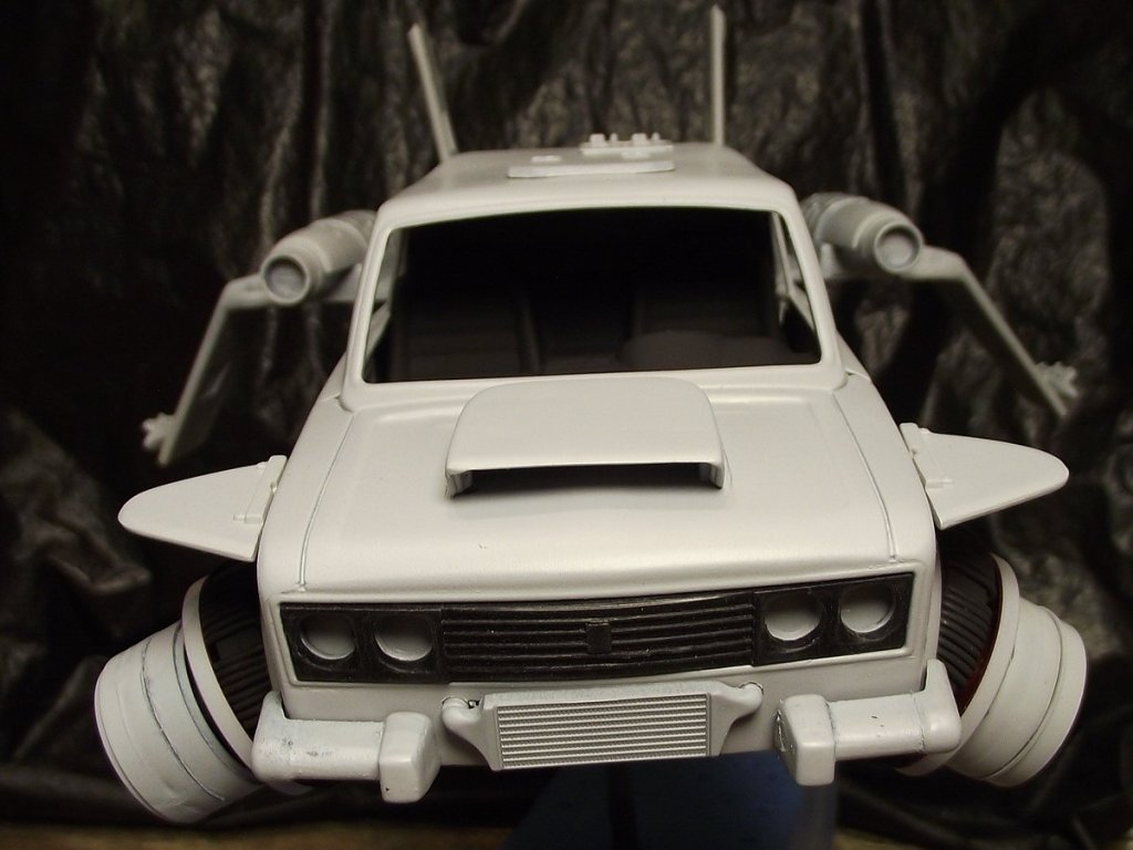

pozi.tiff 457 Опубликовано 27 Feb 2019, 05:48:38 Жалоба Поделиться Опубликовано 27 Feb 2019, 05:48:38 13 часов назад, Andrey ded@ сказал: ховеры поворачиваются по вертикали Они ещё и поворачиваются?) вообще тема классная, я давно думаю сделать что то подобное из vw t2. Единственное до чего хочется докопаться, зачем ему интеркулер? Смотрится норм, но с технической точки зрения его предназначение не понятно. Ссылка на сообщение Поделиться на другие сайты
Andrey ded@ 65 Опубликовано 27 Feb 2019, 16:51:35 Автор Жалоба Поделиться Опубликовано 27 Feb 2019, 16:51:35 10 часов назад, pozi.tiff сказал: <...> зачем ему интеркулер? Смотрится норм, но с технической точки зрения его предназначение не понятно. В первоначальном варианте предполагался масляный радиатор трансформаторного масла, т. к. рассчитывал на использование халявного атмосферного электричества, которое через понижающие трансформаторы будет использовано в ховерах. Прикидочный вариант был такой: А теперь уж и не знаю, останется ли этот вариант или "изобрету" что-то иное.... 2 Ссылка на сообщение Поделиться на другие сайты

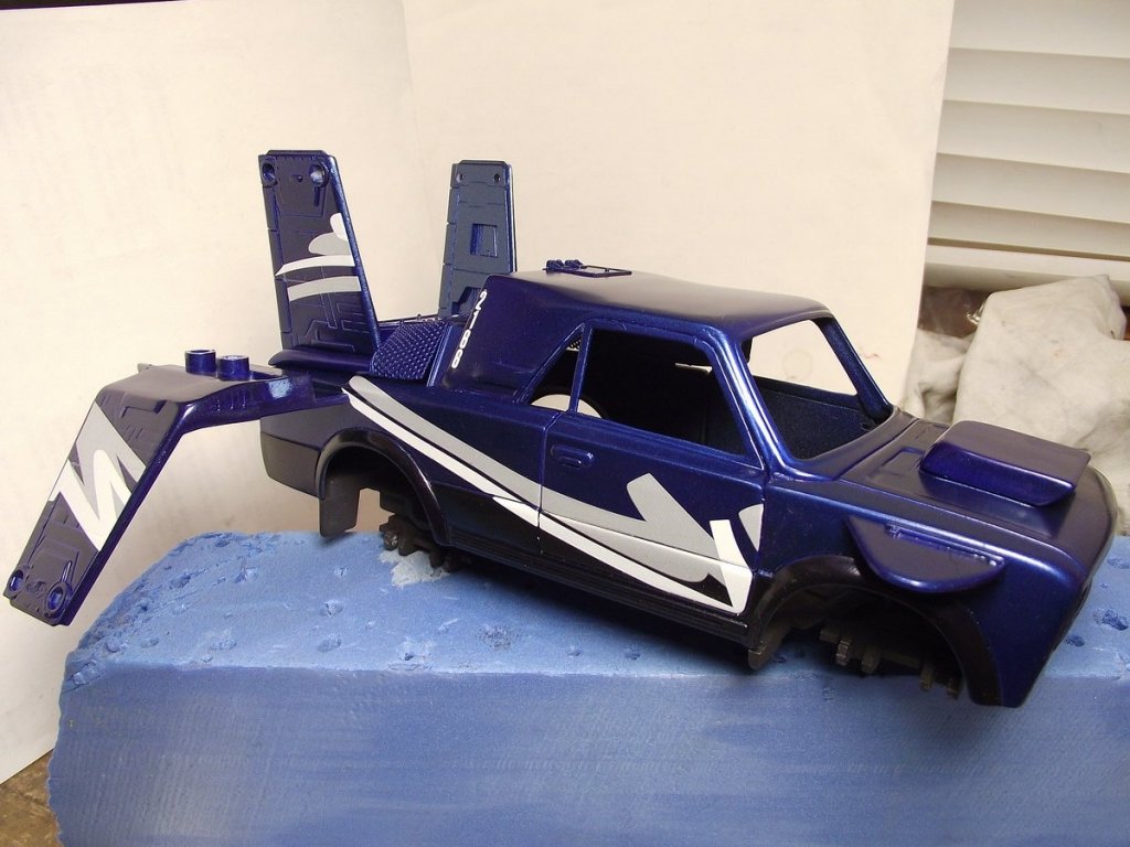

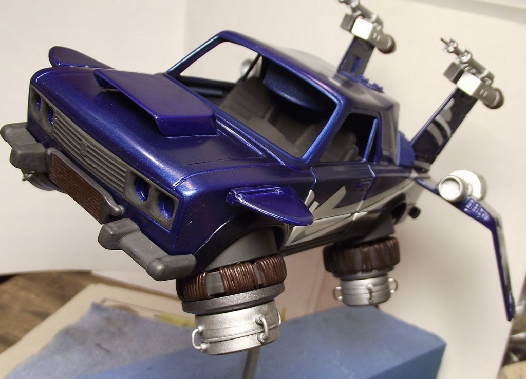

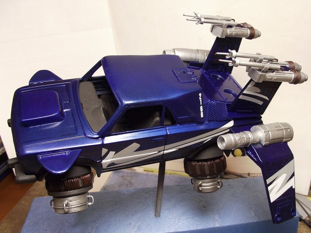

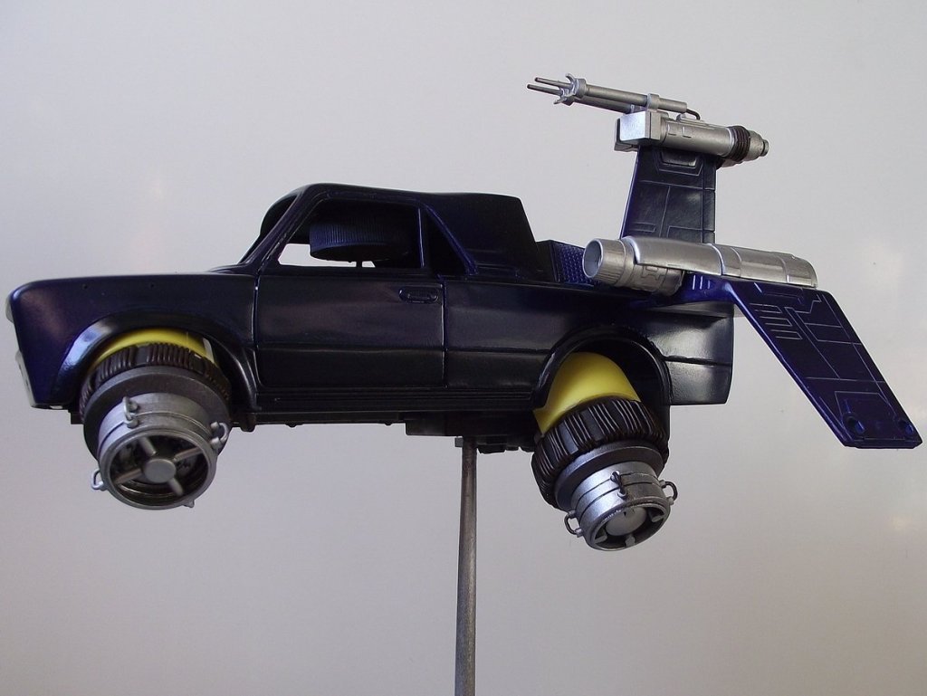

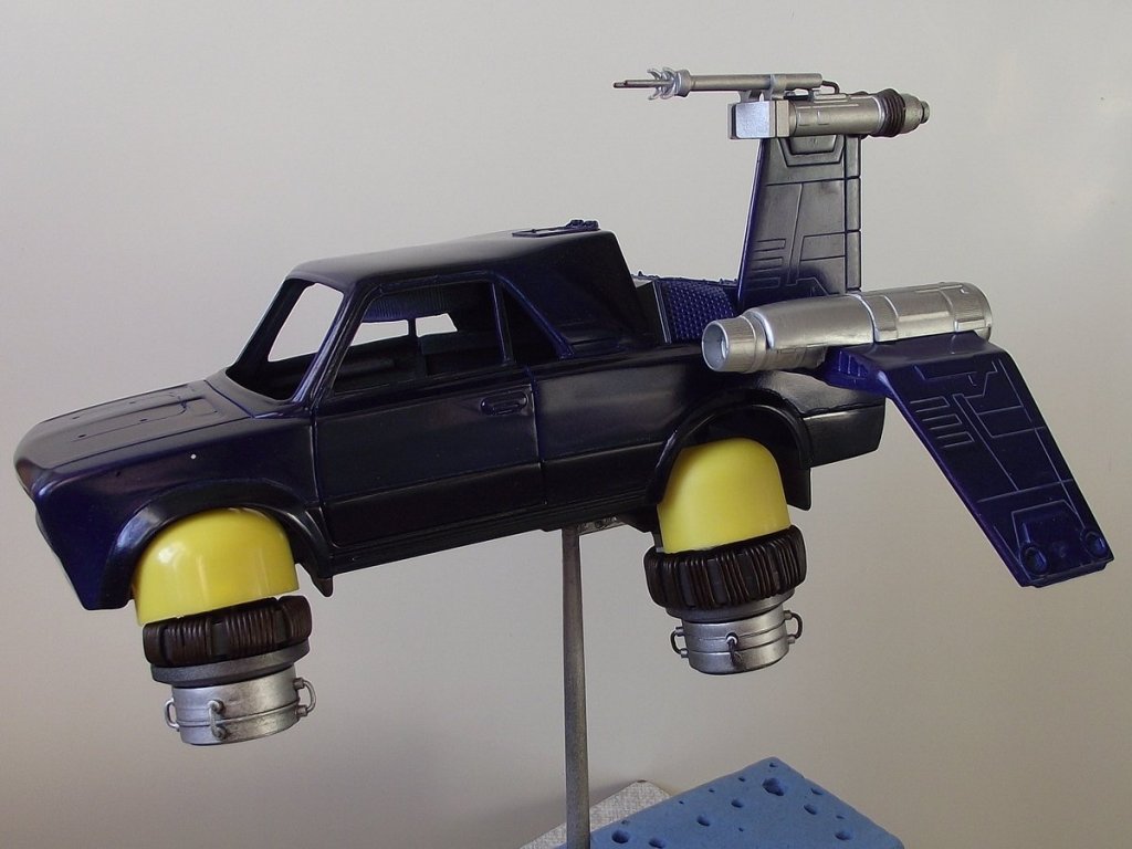

Популярный пост Andrey ded@ 65 Опубликовано 12 Apr 2019, 18:20:12 Автор Популярный пост Жалоба Поделиться Опубликовано 12 Apr 2019, 18:20:12 Ни шатко-ни валко, но стройка потихоньку двигается.... Промежуточные результаты, практически, не зафиксированы - в камере бессовестно сдохли аккумуляторы, а приобретение новых пока не вписывается в бюджет.... Покрасил на раз темным металликом: Из, распиленных вдоль, половинок контейнеров от "киндер-сюрпризов" (наверное, это следует назвать четвертинками ) сделал кожухи на ховеры: Цвет мне показался очень уж тёмным и я "напылил" поверх него металлик более светлого оттенка. Долго ломал голову над декоративной отделкой. Остановился на декалях от италовского Аэромакса, только порезал их на подходящие куски... В общем, работы ещё много..... 16 Ссылка на сообщение Поделиться на другие сайты

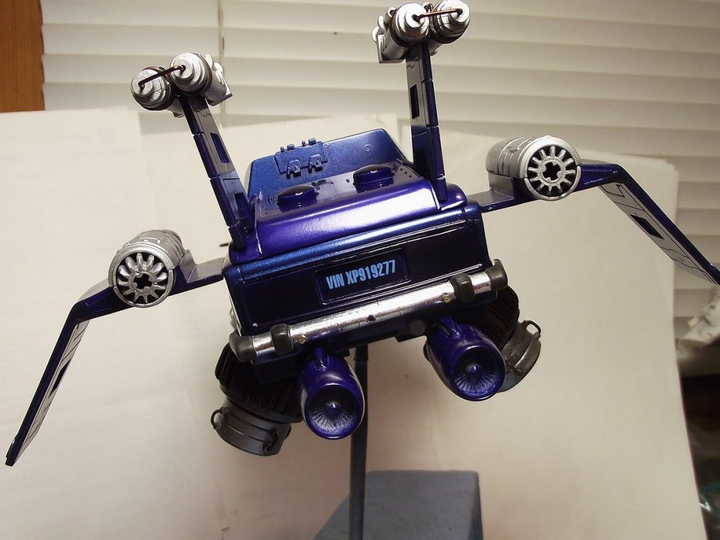

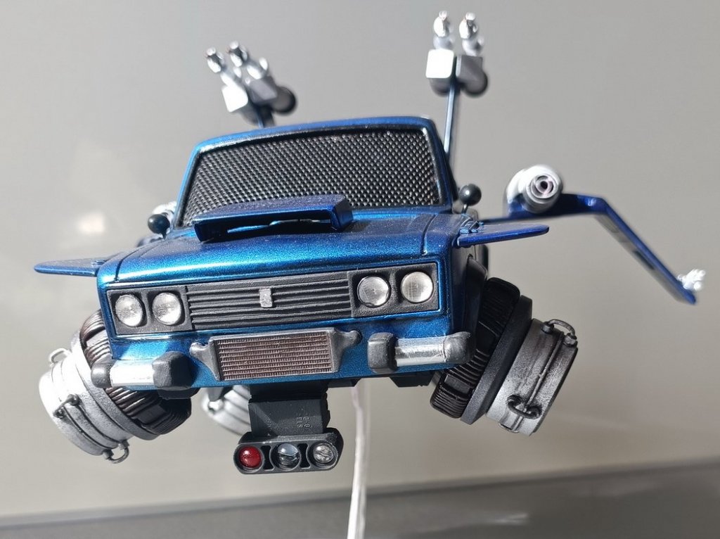

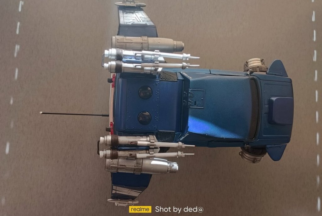

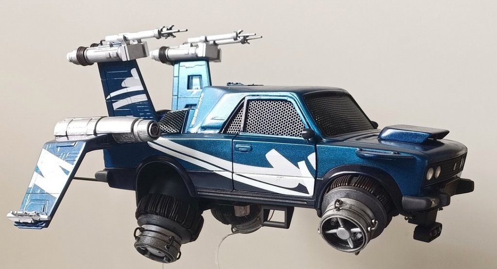

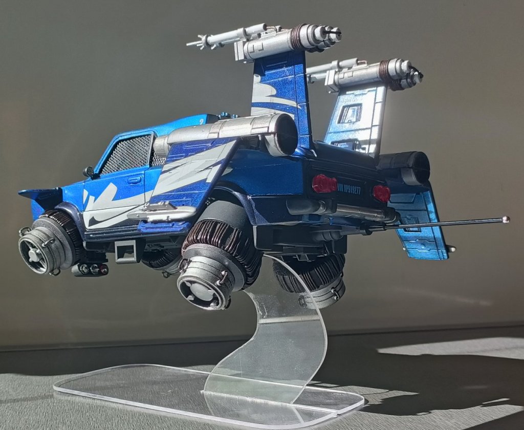

Популярный пост Andrey ded@ 65 Опубликовано 12 Aug 2022, 15:14:10 Автор Популярный пост Жалоба Поделиться Опубликовано 12 Aug 2022, 15:14:10 Некоторые долгострои имеют шансы быть законченными... Этот проект отправляется на полку. "finita la commedia" (финальных фото ещё не делал) 15 Ссылка на сообщение Поделиться на другие сайты
