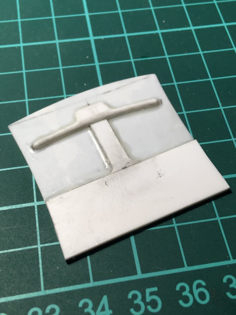

x_romeo 82 Опубликовано 25 Sep 2020, 16:19:08 Жалоба Поделиться Опубликовано 25 Sep 2020, 16:19:08 В 22.09.2020 в 22:22, Jesus tire сказал: @x_romeo это когда из скрепок делают полу месяц? Сложность была в том что дверь при открытии имела странную траекторию и ось вращения смещялась Наверное да, получается фигура типа буквы П, но длинные части изогнуты, концами крепится в дверь вроде, а перекладиной в кузов Ссылка на сообщение Поделиться на другие сайты

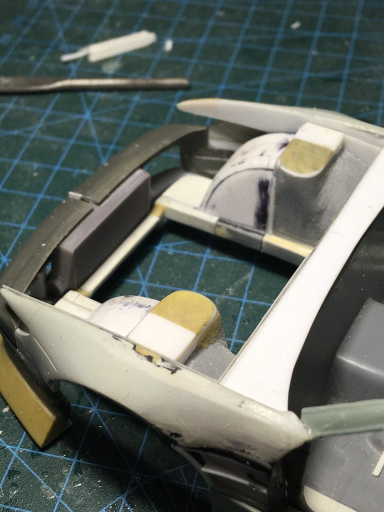

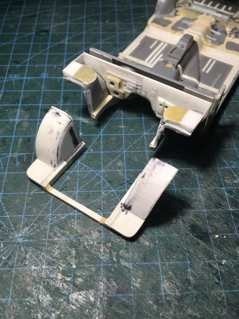

Популярный пост Jesus tire 246 Опубликовано 19 Nov 2020, 19:18:42 Автор Популярный пост Жалоба Поделиться Опубликовано 19 Nov 2020, 19:18:42 Примерил интеркулер, не влезает. Понял что вся часть за стаканми слишком вынесена вперёд, пришлось исправлять. Теперь влезает Понял, что при открытых дверях отлично виден плоский потолок. Решил исправить это Попробывал обтянуть потолок бархатной бумагой, но ничего не выходит, рвётся в некоторых местах. Флок как мне кажется будет слишком ворсистым. У кого-нибудь есть идеи чем можно покрыть? 8 Ссылка на сообщение Поделиться на другие сайты
Популярный пост StarSA 1042 Опубликовано 19 Nov 2020, 19:37:39 Популярный пост Жалоба Поделиться Опубликовано 19 Nov 2020, 19:37:39 (изменено) На клеевую основу нанести муку и покрасить матовой краской в нужный цвет. Я в качестве основы использую краску. Крашу в основном нитрами, она сохнет достаточно быстро, поэтому накрашиваю более мокрый слой. Затем сразу обсыпаю мукой. Что прилипло, то прилипло, остальное стряхиваю. Получается что то типа алькантара. Можно повторить процедуру, и будет более ворсистая поверхность. Как альтернатива - краски с фактурным наполнителем, или грунты вроде такие есть. Изменено 19 Nov 2020, 19:38:34 пользователем StarSA 5 Ссылка на сообщение Поделиться на другие сайты
