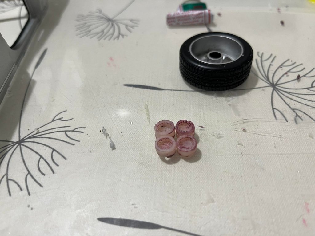

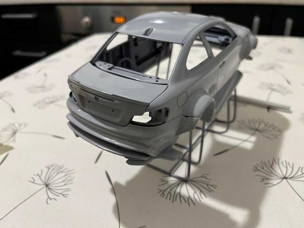

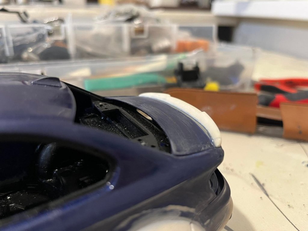

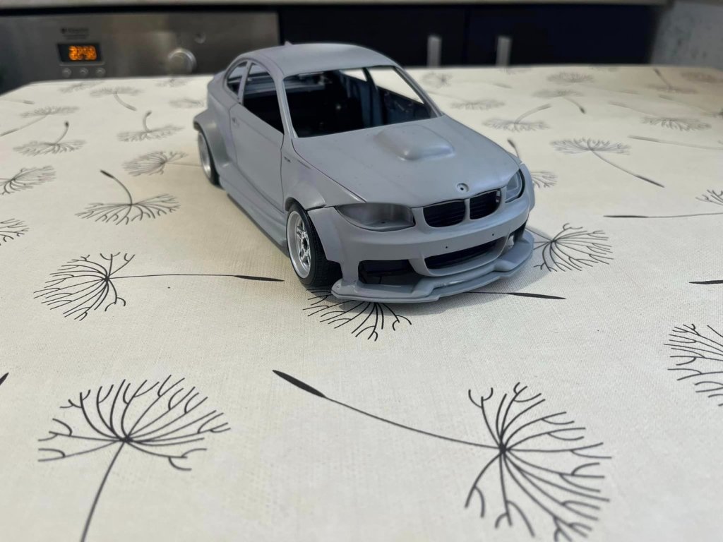

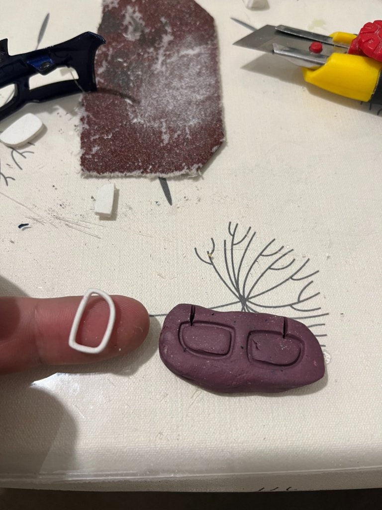

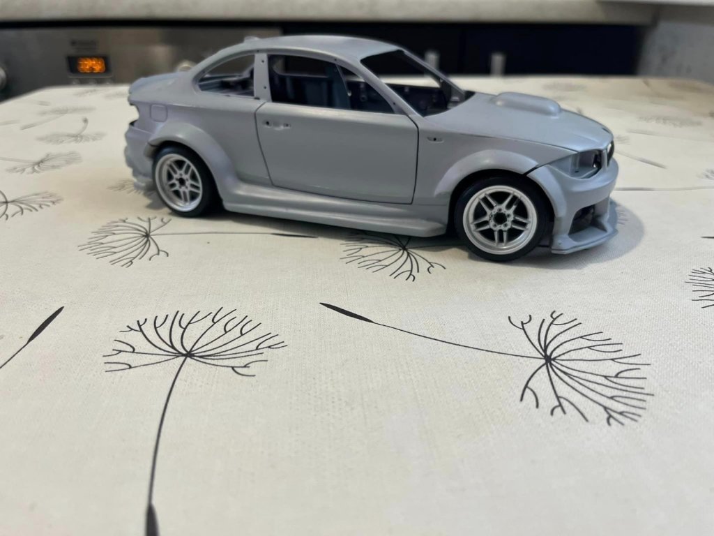

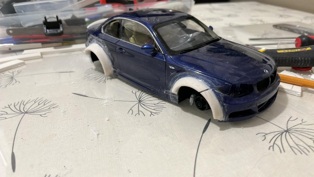

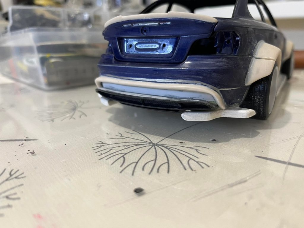

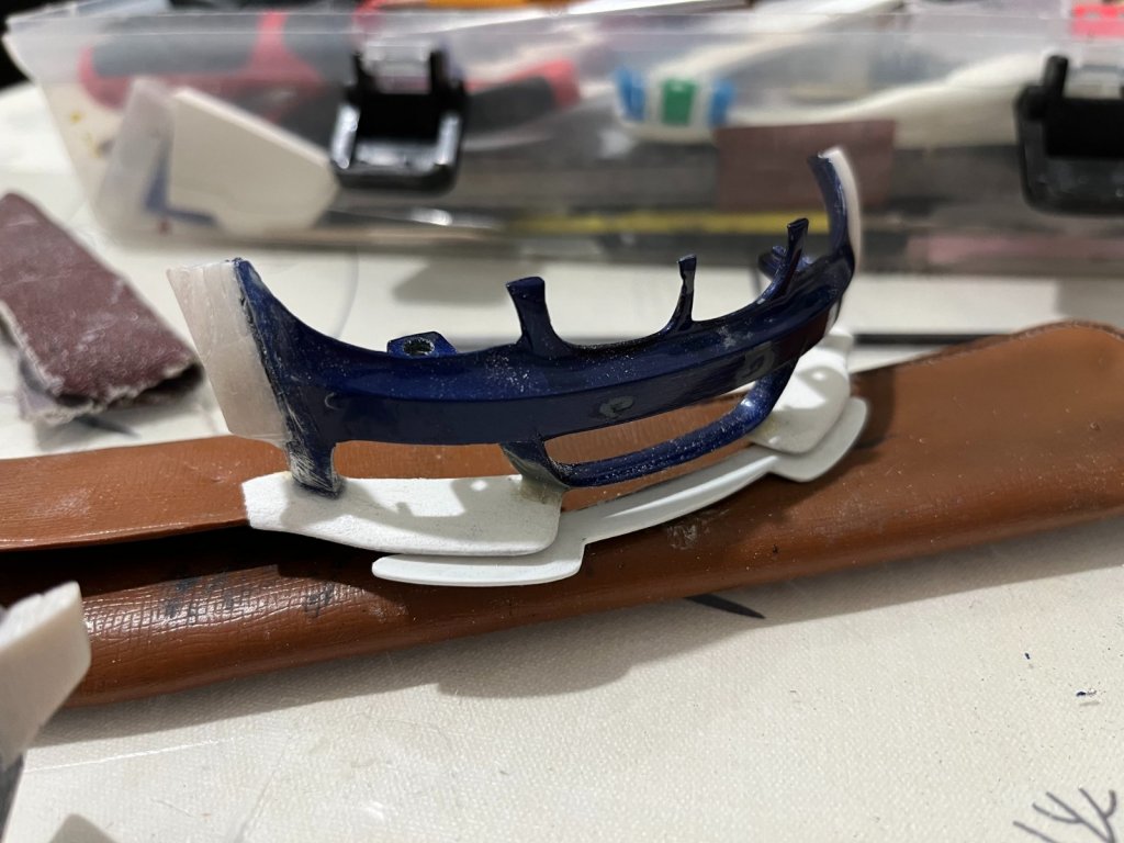

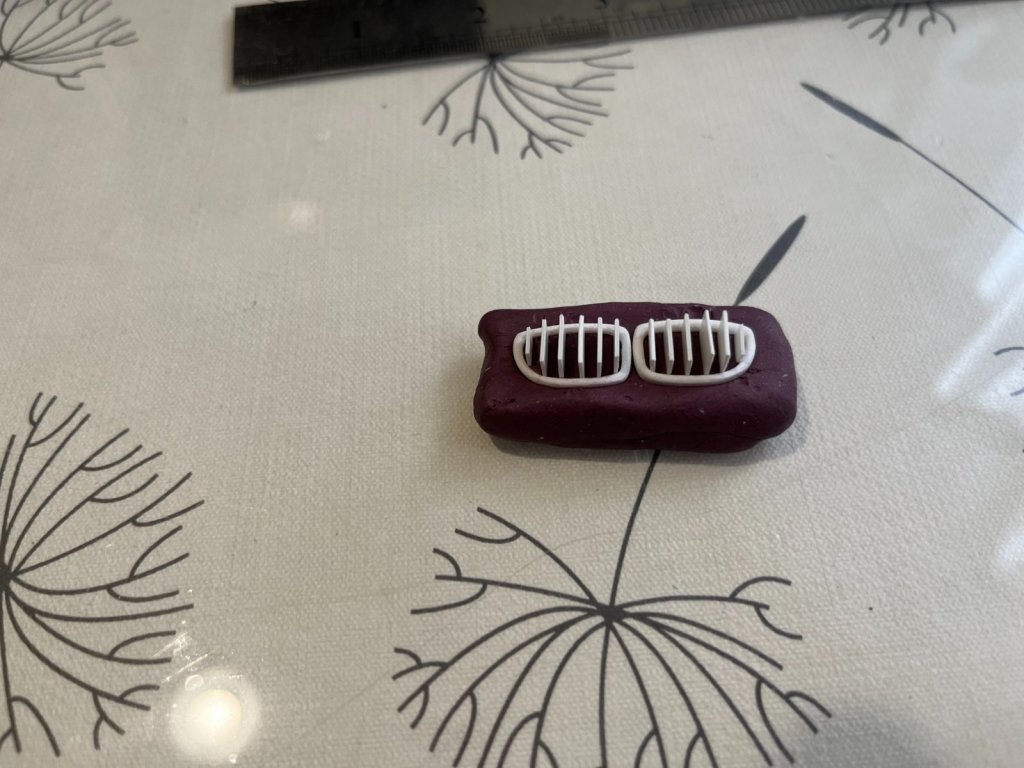

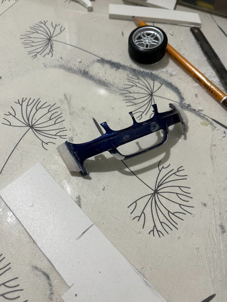

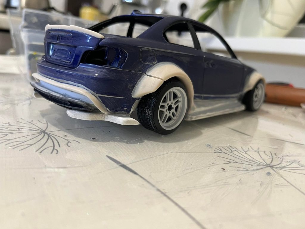

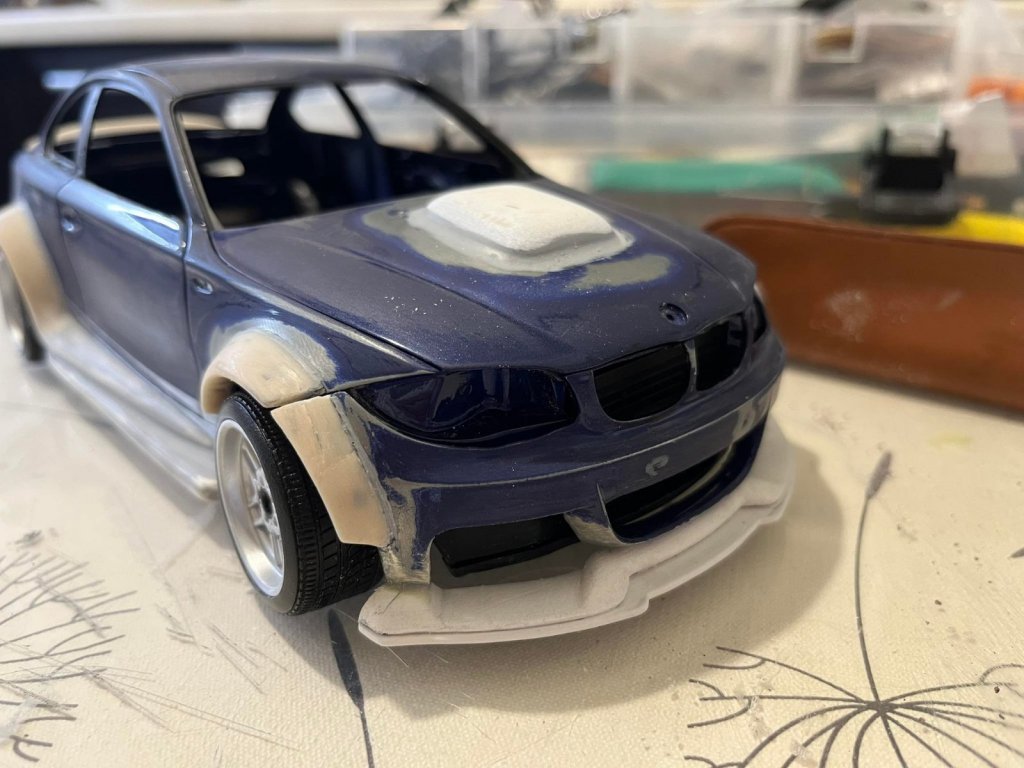

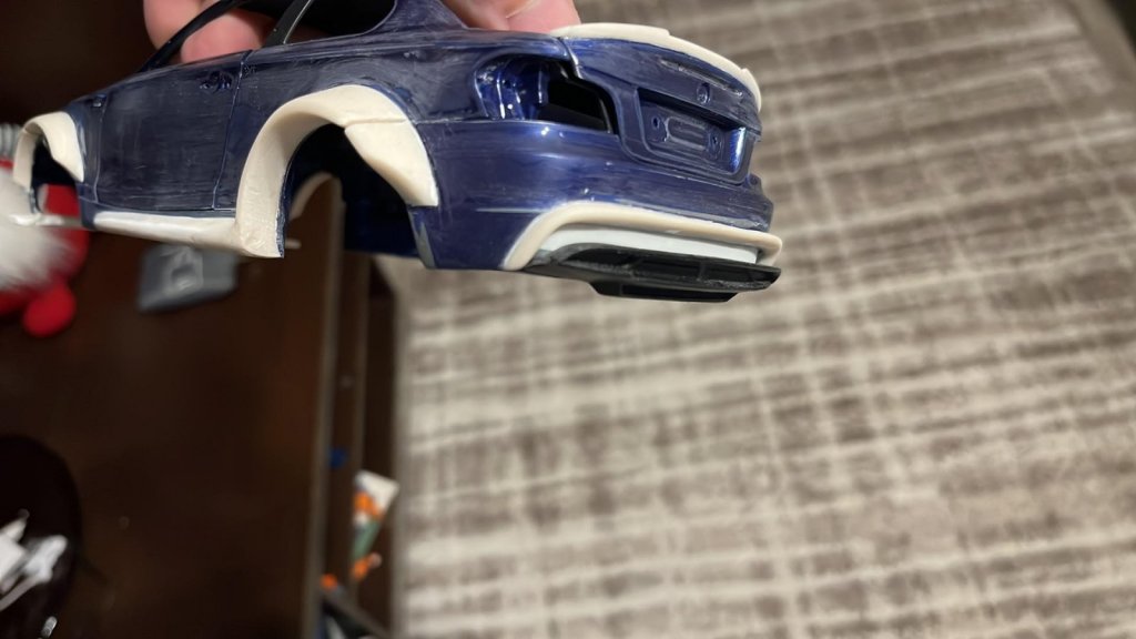

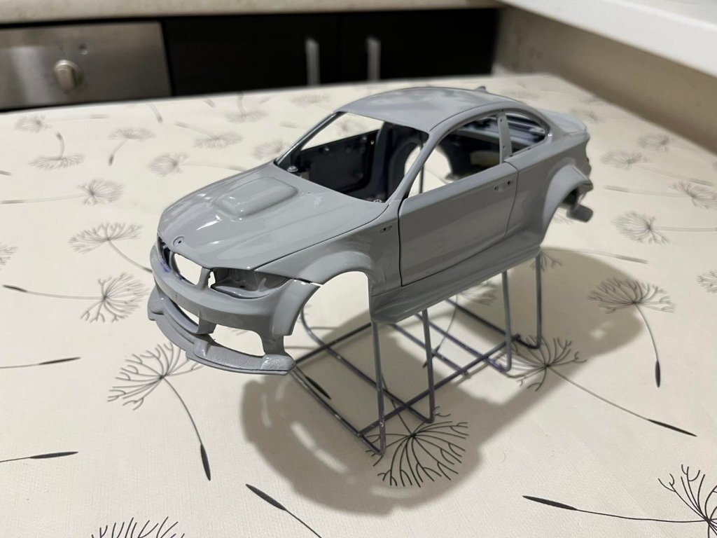

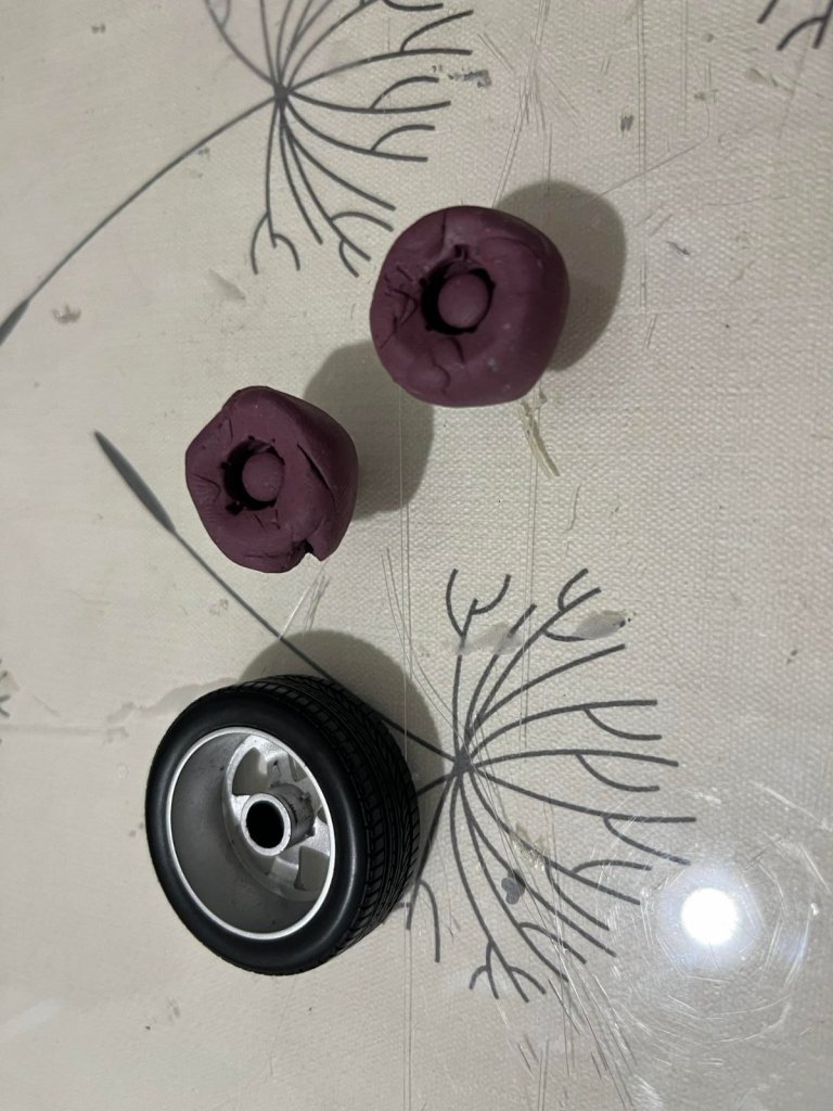

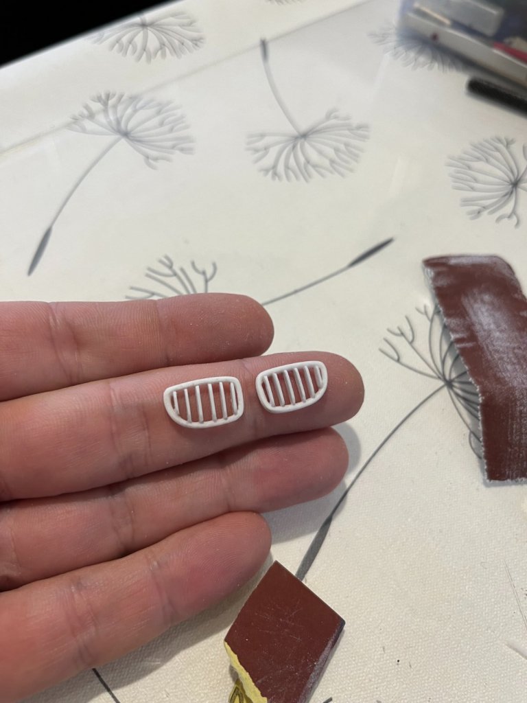

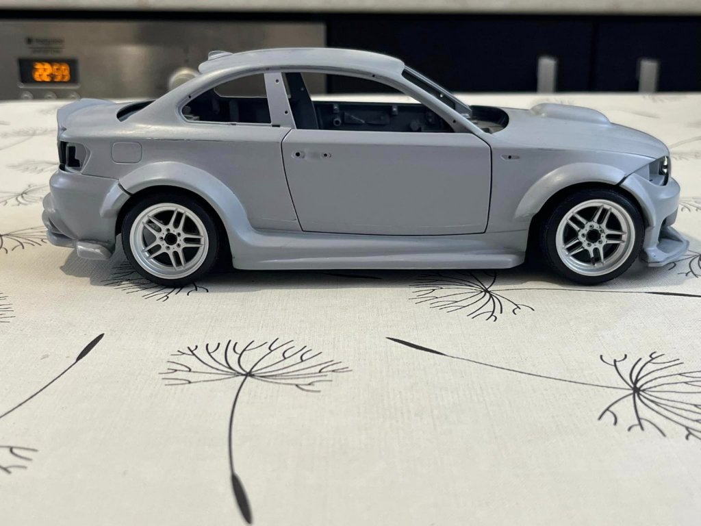

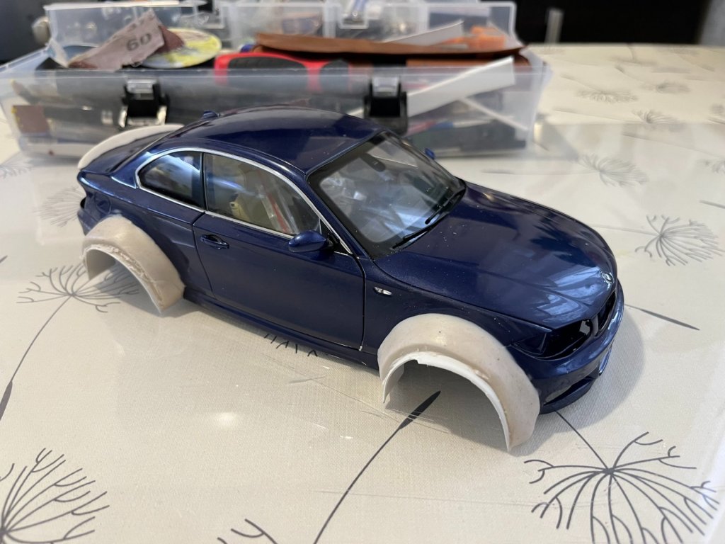

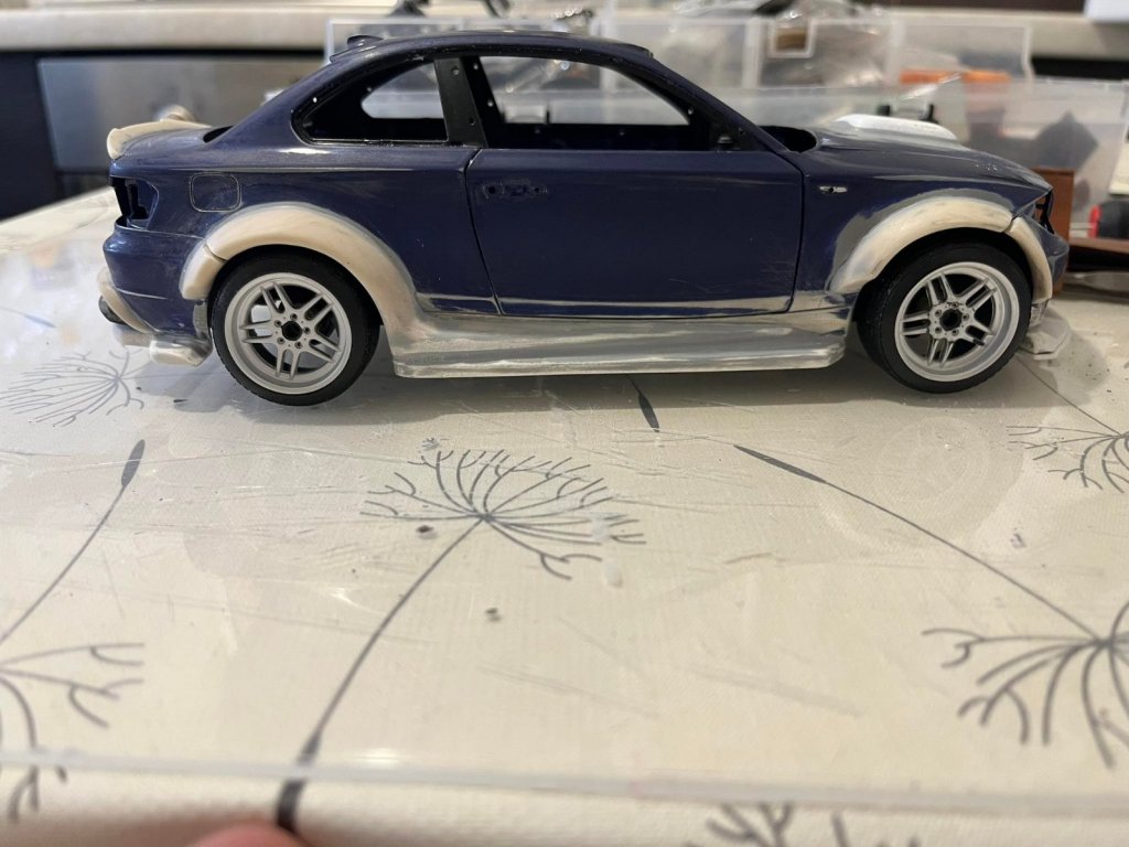

Soul_900 108 Опубликовано 16 Jan 2023, 14:33:42 Жалоба Поделиться Опубликовано 16 Jan 2023, 14:33:42 так как у меня осталась паста Eppo putty, решил переделать для одного друга (бмвешника) данную модель переделки только по кузову: - расширенные арки и пороги, передний бампер и задний диффузор (который похож на модели от ауди), спойлер на крышке багажника и на заднем стекле, веки на фарах, зеркала под M, сделал бугор на капоте, диски от BMW 850 от Отто. так как не было ноздрей, пришлось выпиливать из ПВХ a полоски нарезать из ABS для колес отлил новые крепления ... под Kyosho 3 Ссылка на сообщение Поделиться на другие сайты
boxer 1036 Опубликовано 16 Jan 2023, 18:01:08 Жалоба Поделиться Опубликовано 16 Jan 2023, 18:01:08 3 часа назад, Soul_900 сказал: переделки только по кузову: Образ весь в голове, или есть какие-то прототипы? Ссылка на сообщение Поделиться на другие сайты

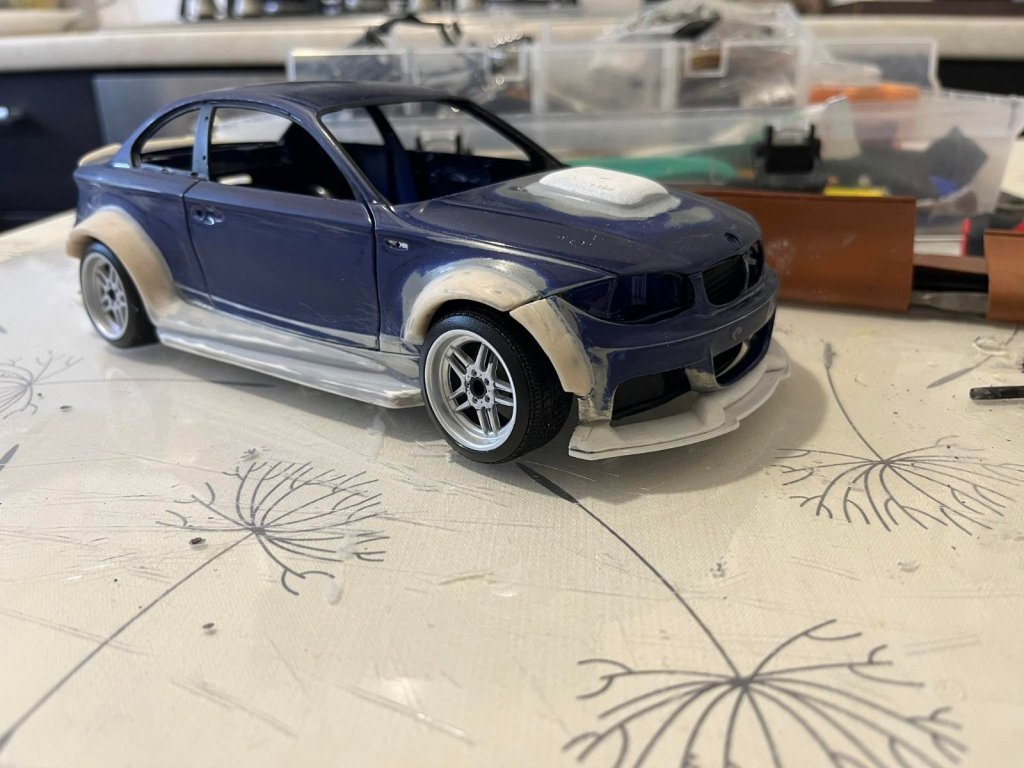

PETERSON 10189 Опубликовано 16 Jan 2023, 18:07:46 Жалоба Поделиться Опубликовано 16 Jan 2023, 18:07:46 (изменено) Оригинал смотрелся более гармонично. Извините. Если бы мне поставили задачу затюнить, то первое что бы я сделал, занизил бы подвеску. А уж потом расширители, юбки и т.д. А сейчас смотрится, как будто джип в обвесе. Изменено 16 Jan 2023, 18:08:12 пользователем PETERSON 4 Ссылка на сообщение Поделиться на другие сайты
Soul_900 108 Опубликовано 17 Jan 2023, 06:55:30 Автор Жалоба Поделиться Опубликовано 17 Jan 2023, 06:55:30 12 hours ago, boxer said: Образ весь в голове, или есть какие-то прототипы? в основном, идеи взяты с картинок в google, и переведенны на кузов... По правде говоря, от основной идеи и плана ушел далеко 12 hours ago, PETERSON said: Оригинал смотрелся более гармонично. Извините. Если бы мне поставили задачу затюнить, то первое что бы я сделал, занизил бы подвеску. А уж потом расширители, юбки и т.д. А сейчас смотрится, как будто джип в обвесе. к сожалению подвеску невозможно было занизить так как почти все элементы металлические...а исходя из бюджета проекта, делать новую подвеску не представлялось целесообразно...так что я все понимаю... НО Ссылка на сообщение Поделиться на другие сайты
PETERSON 10189 Опубликовано 17 Jan 2023, 08:14:07 Жалоба Поделиться Опубликовано 17 Jan 2023, 08:14:07 1 час назад, Soul_900 сказал: невозможно было занизить так как почти все элементы металлические... Металл тоже прекрасно пилится и склеивается. Наверняка можно было что-нибудь придумать. Многие форумчане, к примеру, просто отрезают кулаки и приклеивают их повыше и всё. Соединение можно упрочнить стальными штифтами. Совсем не затратно. Тут главное не бюджет, а желание. 3 Ссылка на сообщение Поделиться на другие сайты
