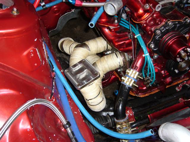

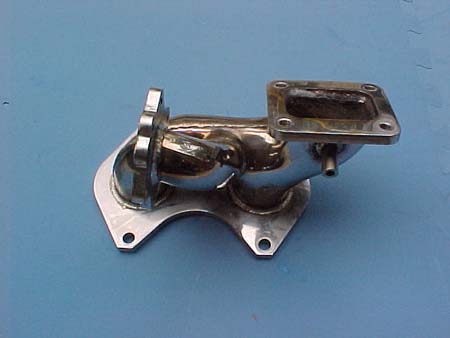

valek 1650 Опубликовано 20 Jan 2014, 20:54:45 Жалоба Поделиться Опубликовано 20 Jan 2014, 20:54:45 Друзья, у меня есть вопрос по мат части к турбоездунам. Я тут детально изучаю 13b и на выпускном коллекторе помимо выхода на турбину есть еще куда то. Я думал на выхлоп всегда идет непосредственно из турбины. То есть турбо -> даунпайп -> выхлоп. Что я путаю? Потому что где то это эти отростки похожи на выпуск, а где то тонкая писюлька. Как я понял, что выход из турбины или из коллектора зависит от модели турбины, но что за отростки все таки попадаются? Вот на моно: На твине: eek Ничего не понимаю Ссылка на сообщение Поделиться на другие сайты
Nosferatu 24 Опубликовано 20 Jan 2014, 20:56:54 Жалоба Поделиться Опубликовано 20 Jan 2014, 20:56:54 Валя, это нужно если выхлоп перманетно дает большее давление чем нужно турбине. Поэтому труба отводится сразу без перепускного клапана. Ссылка на сообщение Поделиться на другие сайты
Kushikimi 34 Опубликовано 20 Jan 2014, 21:07:52 Жалоба Поделиться Опубликовано 20 Jan 2014, 21:07:52 Это зовется вестгейт, т.е. клапан между выпускным коллектором и выхлопной трубой (параллельно турбинной части агрегата турбонаддува), пускающий выхлопные газы в обход турбинной крыльчатки,чтобы ограничить рост наддува выше заданного значения посредством предотвращения роста скорости вращения турбины. Ссылка на сообщение Поделиться на другие сайты
valek 1650 Опубликовано 20 Jan 2014, 21:09:48 Жалоба Поделиться Опубликовано 20 Jan 2014, 21:09:48 Миш, интуитивно я примерно так и подумал. А вот это что за детальки там еще? Это и есть тот клапан? Тут черная, а на фото выше розовые. Ссылка на сообщение Поделиться на другие сайты
Kushikimi 34 Опубликовано 20 Jan 2014, 21:11:47 Жалоба Поделиться Опубликовано 20 Jan 2014, 21:11:47 А вот это что за детальки там еще?Тут черная, а на фото выше розовые. Сам вестгейт. А еще они бывают такие - Ссылка на сообщение Поделиться на другие сайты
valek 1650 Опубликовано 20 Jan 2014, 21:15:29 Жалоба Поделиться Опубликовано 20 Jan 2014, 21:15:29 Спасибо, с этим разобрался. А если без него, то как Миша сказал? Ссылка на сообщение Поделиться на другие сайты
Kushikimi 34 Опубликовано 20 Jan 2014, 21:31:00 Жалоба Поделиться Опубликовано 20 Jan 2014, 21:31:00 А если без него, то как Миша сказал?Я еще не видел такого. Обычно на этот отросток ставиться вестгейт, а затем через него газы уже идут в выхлопную. Иначе большая часть газов будет идти по пути наименьшего сопротивления - сразу в трубу, в обход турбины. Ссылка на сообщение Поделиться на другие сайты
