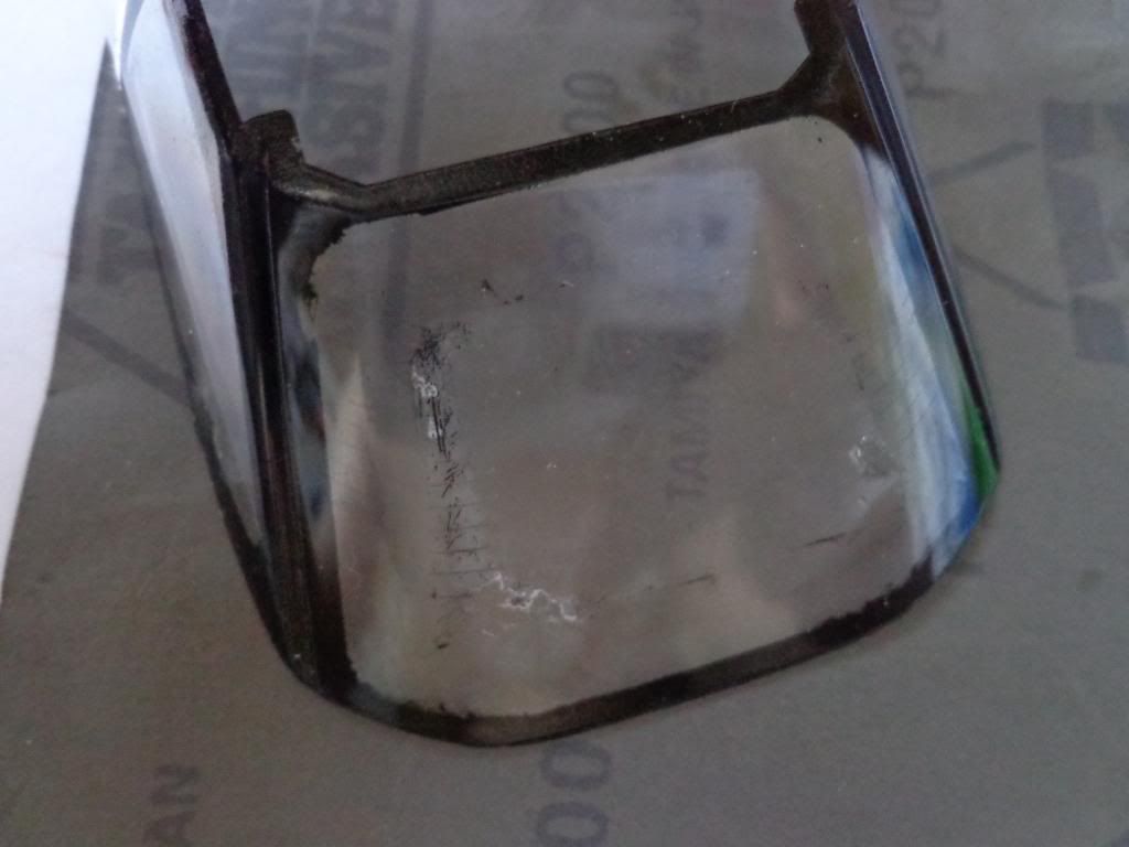

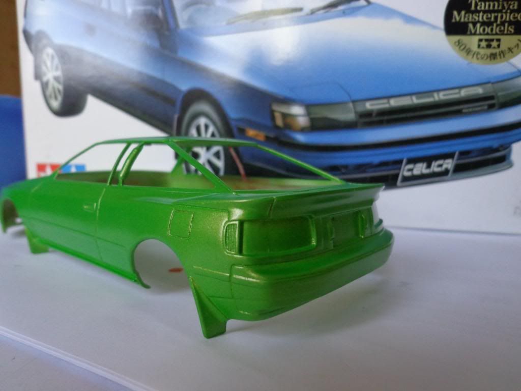

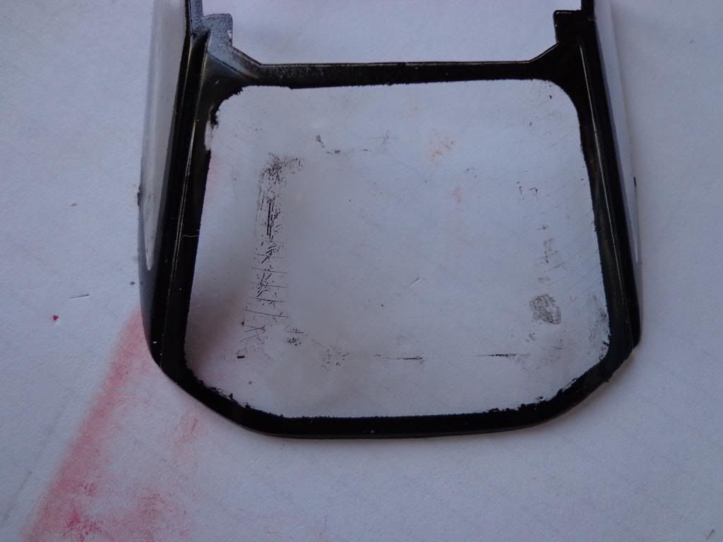

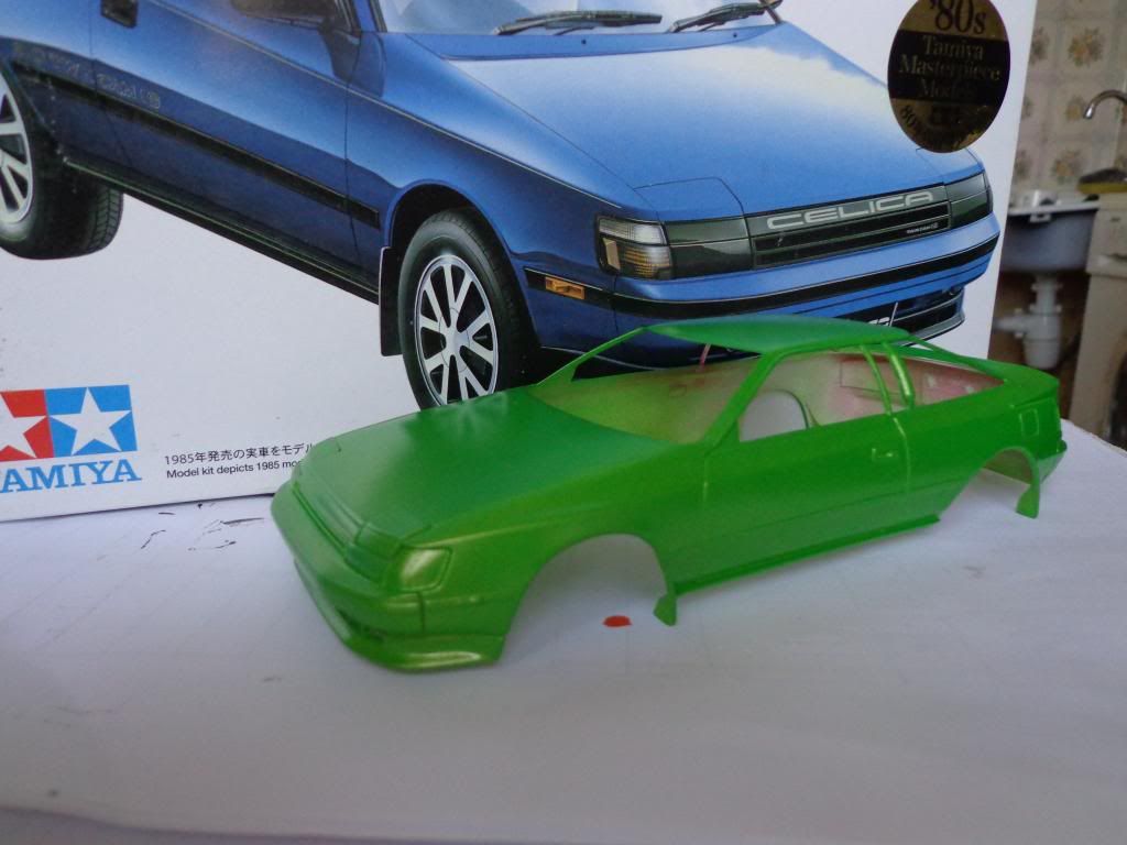

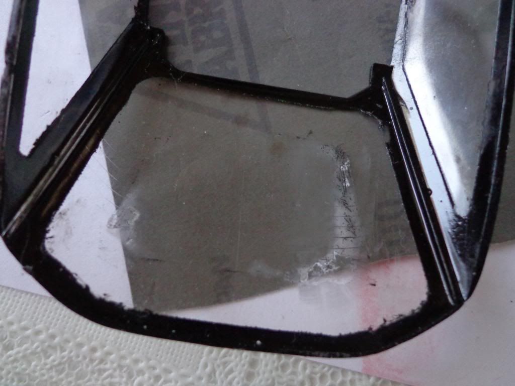

Delop 296 Опубликовано 27 Mar 2013, 05:15:13 Жалоба Поделиться Опубликовано 27 Mar 2013, 05:15:13 Приветствую всех!! Решил поучаствовать на Вашем форуме. На данный момент собираю такой вот кит: Toyota Celica 2000 GT-R Возникли проблемы с остеклением. После покраски, решил снять попавшую на стекло краску (Пользовался "Лаской"). Стеклышко странным образом начало разъедать. Кто что посоветует? Р.s. Очень понравился Ваш форум и его дружественная обстановка! Буду рад вступить в ряды моделистов Ссылка на сообщение Поделиться на другие сайты

AxelGTR 556 Опубликовано 27 Mar 2013, 05:56:10 Автор Жалоба Поделиться Опубликовано 27 Mar 2013, 05:56:10 Кто что посоветует?Приветствуем на форуме =) Перед тем, как отмывать что-либо прозрачное Лаской, надо было почитать форум. Противопоказано ей мыть прозрачные детали, они либо мутнеют, либо их разъедает. Единственное, что могу предложить, так это поработать наждачкой от 1000 до 3000 единиц. А после отполировать компаундами. Думаю это поможет =) Ссылка на сообщение Поделиться на другие сайты
Delop 296 Опубликовано 27 Mar 2013, 06:13:40 Жалоба Поделиться Опубликовано 27 Mar 2013, 06:13:40 А после отполировать компаундами. Думаю это поможет =)А какие именно полироли нужны и где их лучше приобрести?!И еще вопрос: Я грунтовал и красил Тамией (лака Тамии нету в магазинах), хочу покрыть лаком Мотип. Не будет ли каких-нибудь побочных эффектов?Заранее спасибо! Ссылка на сообщение Поделиться на другие сайты
Осьминог 98 Опубликовано 27 Mar 2013, 06:36:19 Жалоба Поделиться Опубликовано 27 Mar 2013, 06:36:19 Попробуй покрась сначала на литнике..и лаком тску покрой, мотип с тской по разному могут себя вести. У меня то дружат, то нет. По полиролям, можно взять тамиевские компаунды. либо автомобильные. Полировать сначала грубой, потом финишной (если автополироли, можно сначала антицарапином, а потом обычной полиролью) Ссылка на сообщение Поделиться на другие сайты

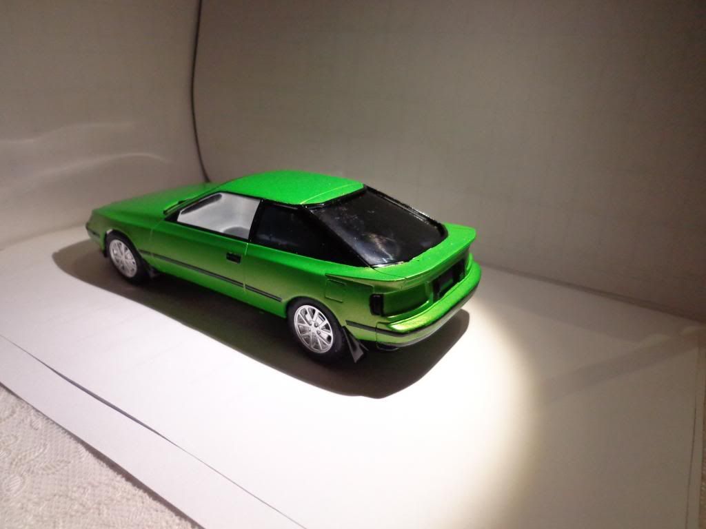

Delop 296 Опубликовано 1 Apr 2013, 13:49:47 Жалоба Поделиться Опубликовано 1 Apr 2013, 13:49:47 Решил проблему со стеклом, тонировкой. Ссылка на сообщение Поделиться на другие сайты
danil 6 Опубликовано 1 Apr 2013, 14:45:50 Жалоба Поделиться Опубликовано 1 Apr 2013, 14:45:50 Я стесняюсь спросить.А что за вмятина на стекле? Ссылка на сообщение Поделиться на другие сайты
