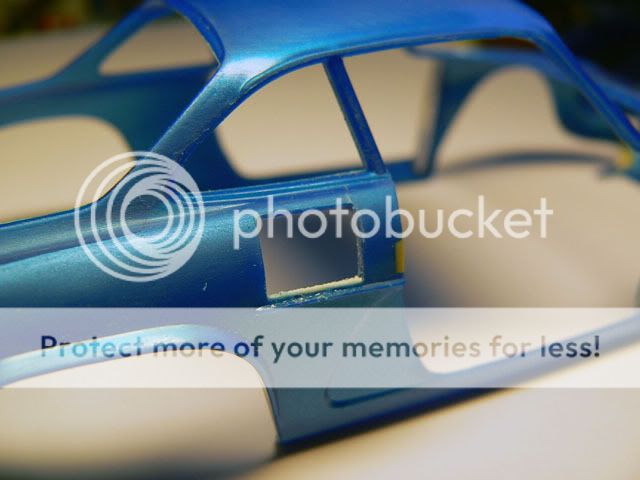

Еще сегодня вырезал крышку для заливной горловины дополнительных баков
Тамия давала лючок декалью.
И начал переделывать не соответствующую прототипу заднюю полку.
Надо теперь заделать дырку smile

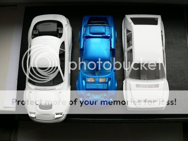

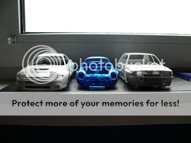

И еще сделал пару фоток для сравнения.
Меня в сове время сильно поразили размеры этой машины
Ссылка на сообщение
Поделиться на другие сайты
Da, malen'kaya :-) Osobenno esli osoznat' chto Celika ryadom tozhe ochen' malen'kaya mashina na samom dele.

Nosferatu, Михаил, чем вырезали крышку горловины? аккуратно так все... smile
Ссылка на сообщение
Quote (RazoR)
Насверлил дырочек, выломал, и обточил потом... Сам лючок сделаю или из жести или из тонкого пластика.

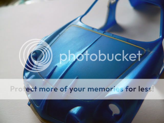

Подогнал капот по зазору:
И начал работать надо проемами и капотом. Пока залепил только еще все это облагораживать

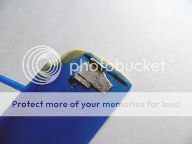

Приклеил табличку переднего номера, так как на прототипе она просто выступ на кузове, а номер - наклейка

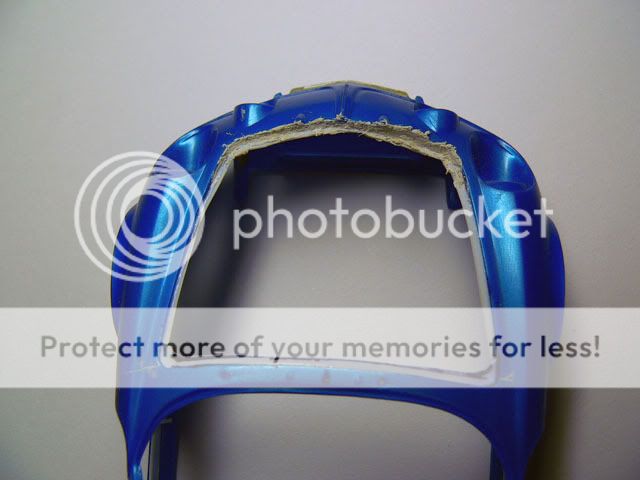

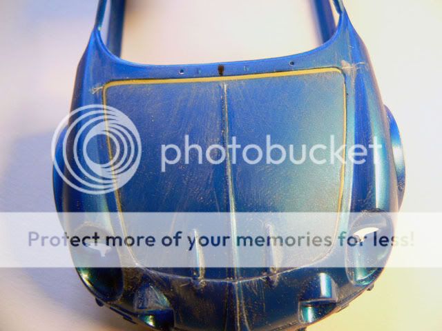

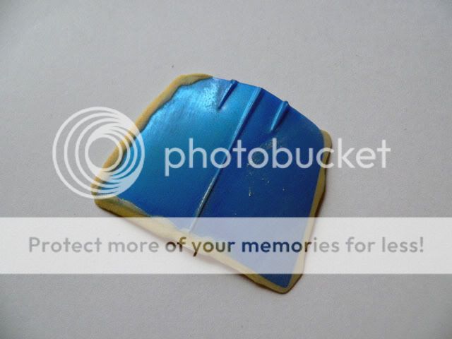

Закончил проем капота и до подогнал наконец капот так как мне нравится

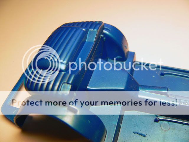

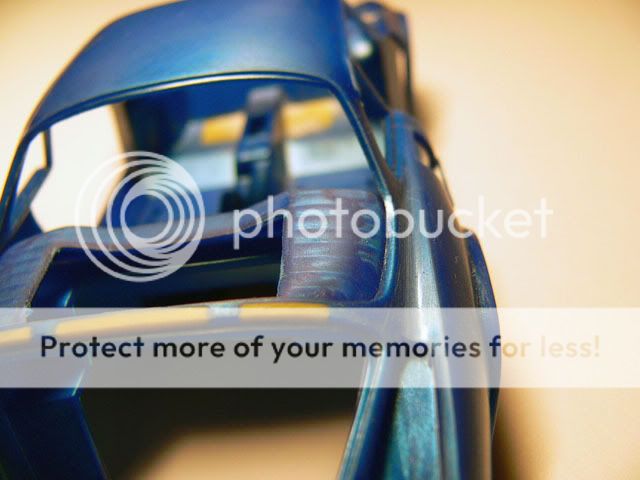

Выровнял заднюю полку посредством телефонной карты и шпаклевки

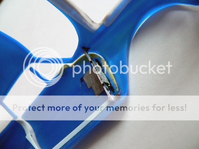

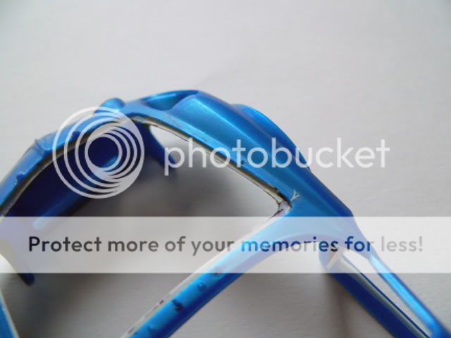

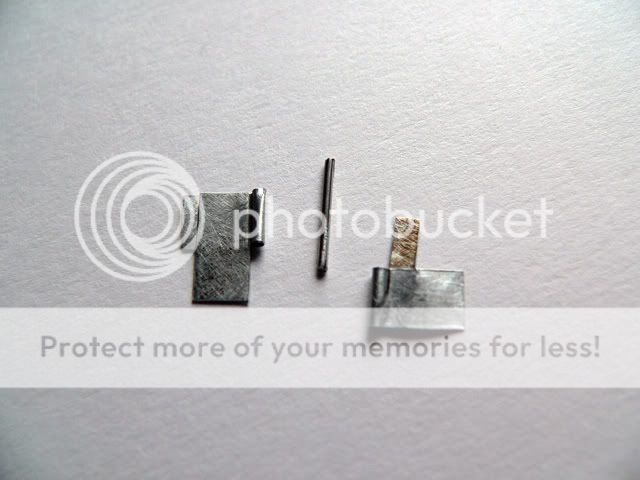

И теперь самое главное!

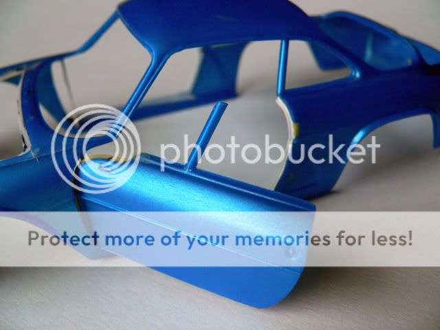

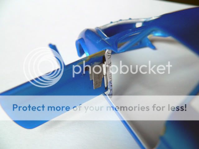

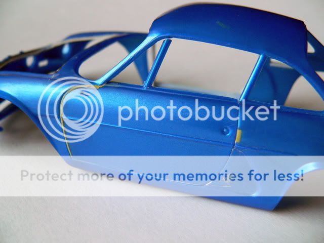

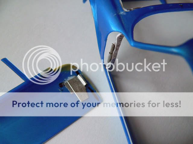

Победил петлю левой двери!
Теперь она открывается
И закрывается
И ее можно снять для покраски
Осталось повторить этот подвиг с правой дверкой....
