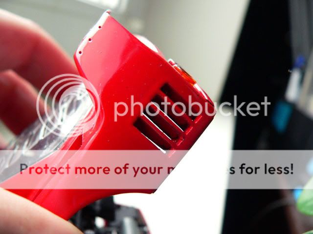

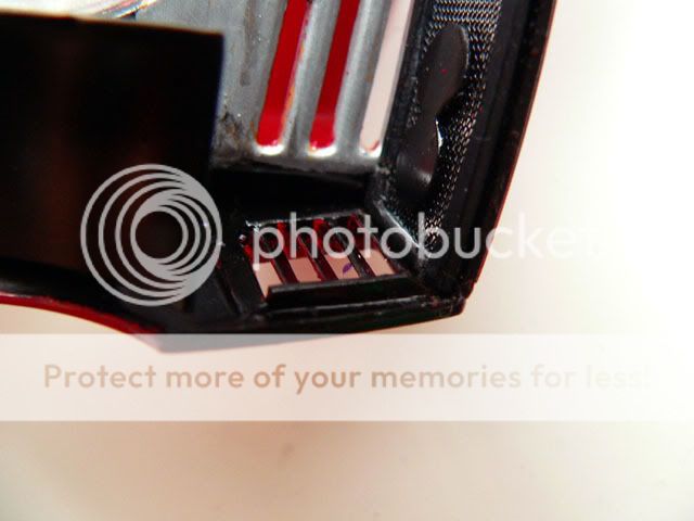

ItalianHorses 2 Опубликовано 25 Feb 2009, 05:16:05 Автор Жалоба Поделиться Опубликовано 25 Feb 2009, 05:16:05 Quote (Nosferatu)Ай-яй-яй-яй!! Леш, лень до добра не доведет Da tam po bol'shomu schetu nado vse zhabry polnost'yu peredelyvat esli pilit' nachinat. Poboyalsya huzhe sdelat. A razrez tam tonyusen'kiy, v 24-m masschtabe voobshe pochti ne vidno. Ссылка на сообщение Поделиться на другие сайты
